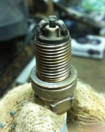

Свеча имеет нагар (на фото видно). Провода ВВ менял неделю назад. Поставил провода Tesla. Подскажите пожалуйста что не так с двигателем? Пора ли менять свечи (менялись 10000 назад), и стоит ли ставить свечиTorch, или поставить другие? Может у меня что то с инжектором?
Заранее спасибо всем за ответы.
Свеча Torh c нагаром.
