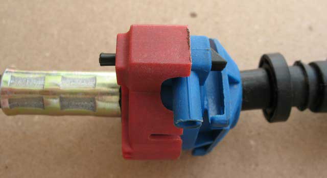

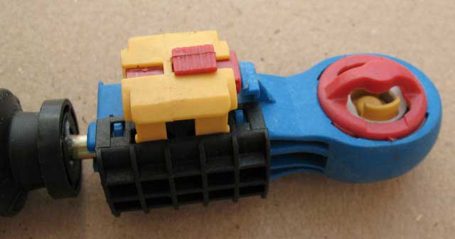

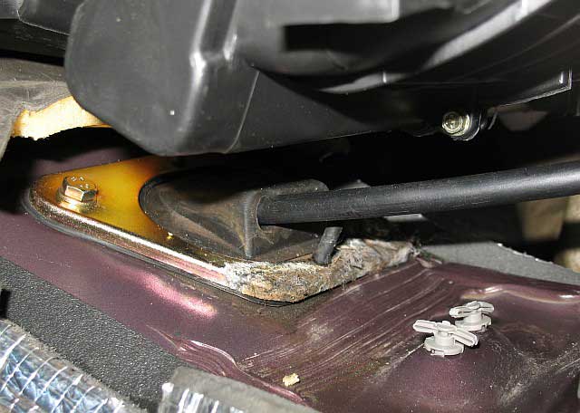

Недавно появилась проблема с тяжелым переключением рычага АКПП на горячем двигателе. Доходило до того, что рычаг удавалось сдвинуть с места из положения "P" лишь двумя руками. Осмотр троса выявил огромный люфт в пластиковом наконечнике на селекторе (в месте где трос соединяется с наконечником) и повреждение пыльника от соприкосновения с патрубком печки. Вероятно, через эту брешь с пространство между подвижной частью троса и оболочкой потихоньку попадала вода и началась коррозия, которая привела к ухудшению подвижности троса. Решил заменить трос.
В комплекте с новым тросом T11-1504310BB оказался наконечник (фото ниже).
Снятый старый трос даже на холодную имел существенно более "тяжелый ход", чем новый. На горячую, его вероятно и заклинивало.
После установки нового троса рычаг переключения режимов можно перемещать одним пальцем. Раньше о таком и помыслить было нельзя. Посмотрим, как будут обстоять дела после нагрева.
Немного фото по теме.
Трос T11-1504310BB
Трос T11-1504310BB (продолжение)
Фиксатор-защелка троса на АКПП.
Наконечник
Неплотное прилегание заглушки троса. При установке нового необходим герметик.
Хомутом подтягиваем патрубок печки повыше от пыльника троса.

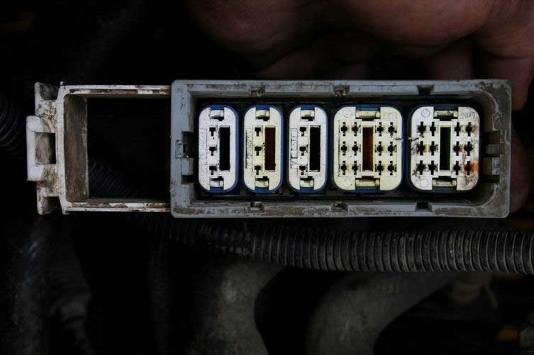

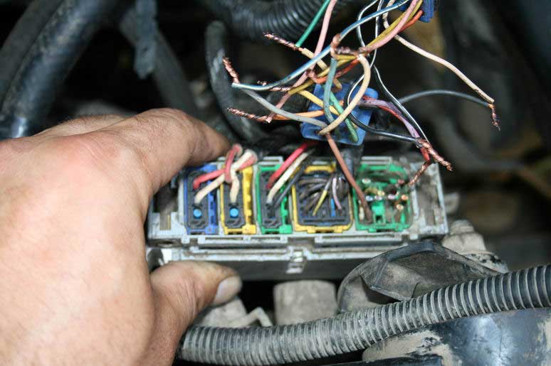

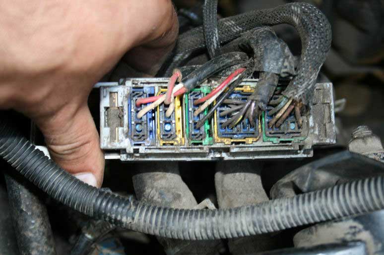

Где-то здесь уже писАл, что гниёт гребёнка контактов на коробке и первый косяк из-за этого, у меня не горели ФЗХ. Руки всё не доходили, был в коммандировке и вот на выходных всё-таки занялся. Предоставляю подробный отчёт...
Контактную группу открутил от коробки шестигранником на 4 (2 болта), нижний контакт (на фото справа) почти весь сгнил (и это только мама, на папе было всё ещё страшнее)
Вид с обратной стороны, под защитной крышкой...
Отрезал поочерёдно все контакты от мамы и соединил с соответствующими им папами (на маме один остался не у дел) сначала испугался, но на папе не осталось лишних контактов, потом вспомнил, что коробка чисто французская (тут везде значки Р/П/С) и вспомнил,
