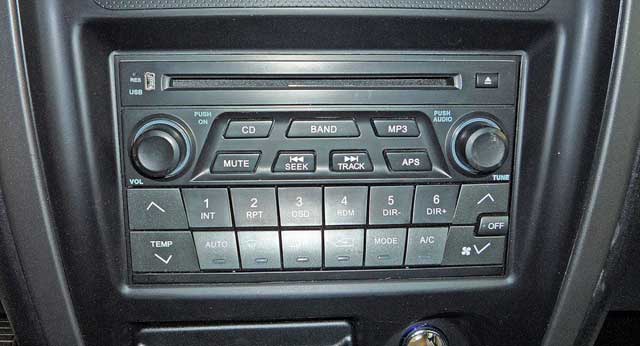

Вопрос к владельцам Н3, у кого такая балалайка, как на фото:
К USB входу можно через переходник или кардридер подключать флэшку?
Распознаёт ли магнитола папки, нет ли проблем с названием файлов на русском языке?

Может и распознает, но вывод на экран не предусмотрен.
Вставлял диск с музыкой по папкам, играет. Чтобы проверить из всех папок может прочитать информацию или только из первой, нужно знать на память все песни и очередность записи. Такой эксперимент не проводил.
