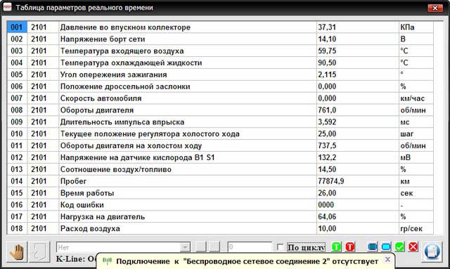

Dmitry.O. писал(а):
Piton81 писал(а):
...заслонка прикрывается не полностью, т.е. имеются небольшие щели где то 0.5 мм. Может ли это влиять на неустойчивый хх и подтраивание на холостом?
Может!
Тут нужна диагностика. Лучше поставить БК и посмотреть за параметрами в динамике. ... Если нет БК, то можно на сервисе или у мастера с помощью диагностической программы снять основные параметры. Сейчас ехал на работу и наблюдал за показаниями БК:
Давленмие воздуха ВК (на ХХ) 25-26кПа.
Темп. воздуха ВК: 41 град С.
Время впрыска (ХХ): 2.5-2.6 мск.
Обороты ХХ 740 - 750. (по БК штатный тахометр не дает такой точности!)
Давление в топливной рампе (по датчику) 3.5бар.
Без замера этих параметров говорить дальше бессмысленно!
Вот данные полученные tiggodiag на холостом ходу.
Кто-то может со своими сравнить.

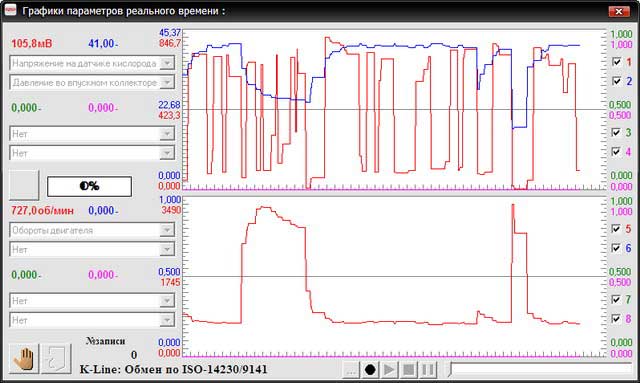

Странно то,что при нажатии на педаль газа обороты увеличиваются, а давление в впускном коллекторе падает. Вроде же оно наоборот возрастать должно.
При сбросе газа еще и напряжение лямбды падает до нуля.
Dmitry.O.
Откуда: Харьков
Сообщения: 3789
Регистрация: 11.12.2009
Dmitry.O.
Сообщения: 3789
Ссылка на сообщение 16.04.2011 23:35
Время впрыска явно увеличено! У меня 2.6-2.9 мск на ХХ при таких параметрах. http://www.chery-club.org/forums/viewtopic.php?p=379936#p379936
Возможные причины
1. "Уставший" ДК (Лямбда)
2 Забитый или осыпавшийся катализатор (если есть)
3 Подсос воздуха в ВК. (В. т.ч. и неплотоно прикрытая заслонка)Тут давление в ВК высоковато,... но не смертельно, так что это маловероятно.
4. Совокупность этих фактороов и, возможно, еще что-то.
Будем думать. (Мастер также будет думать, только еще и деньги возьмет).
Насчет падения давления - нужно смотреть по факту, т.е. по таблице параметров реальногго времени. ... Может, просто, график строится "зеркально"? Маловероятно, конечно,... но проверить нужно.
При резком нажатии должно быть давление порядка 95кПа.
Если не так, то нужно смотреть ДАДиТ. Тема ДТВВ и рывки при разгоне Тигго 2.4
Есть и тут данные http://www.chery-club.org/forums/viewtopic.php?p=380932#p380932

Dmitry.O.
Откуда: Харьков
Сообщения: 3789
Dmitry.O.
Сообщения: 3789
Ссылка на сообщение 17.04.2011 00:58
Piton81! Поразмыслил я на досуге и думаю, что начать нужно с проверки ДАД!!! Если он "помер" или разъем неправильно подключен (маловероятно, но, проверить нужно), то отсюда и неправильные показания давления... а система в результате перешла на режим попарно параллельного впрыска вместо последовательного - отсюда и повышенный расход (без потери динамики). Есть к меня подозрение, что причина именно тут...
Удачи! И отпиматься по результатам обязательно.
У меня также. Думаю, и у Dmitry.O. аналогично.
Почему? Sad
Графики в таком масштабе не наглядны. Сохраняй Excel-файл, его гораздо удобнее анализировать.
У Dmitry.O. давление растет (не путать с разрежением!).
Вот мои данные. Тут есть ссылка на файл Excel: http://www.chery-club.org/forums/viewtopic.php?p=381115#p381115
P.S. В физике есть только одна основная величина - давление!!! Используют также термин разность давлений. Иногда эту величину называют разрЯжением (правильно писать разрежение) и это только вносит путаницу. Поэтому лучше оперировать одной величиной - абсолютным давлением. При резком нажатии на газ оно возрастает почти до атмосферного.

DEN 007 писал(а):
Какую величину показывает TIGGODIAG и Multitronics?
И Тиггодиаг и БК показывают одну величину, ту, что дает Датчик АБСОЛЮТНОГО ДАВЛЕНИЯ, т.е. абсолютное давление!!!
Там немного сложнее... сначала при резком нажатии на газ давление растет до атмосферного , а когда обороты начинают расти - оно падает...
По идее в Тиггодиаг должен быть индикатор перехода в режим попарно-параллельного впрыска. Сейчас некогда, буду вечером. Так что неплохо будет, ели Ден посмотрит и разберется.
Вот графики моих тестов в Екселе.
Вот - вот!
Поэтому, нужна полная диагностика, во всех режимах управления подачей топлива: Режим пуска, режим обогащения при ускорении, режим мощностного обогащения,... Smile
