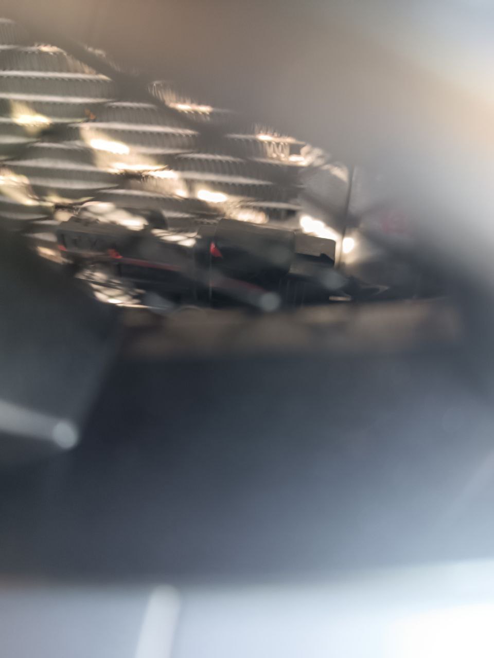

Нашёл датчик температуры за бортом, если кому интересно. Стоит перед радиатором со стороны аккумулятора.
Pasha_14_23
Да вентилятор видно на датчик наружной температуры дует
sly
И где стоит датчик температуры, кто знает?
На французах стоят в правом зеркале, и темп. Всегда чётко показывал, на ниссане перед радиатором и тоже всё норм.
gichamike
он в радиаторе похоже стоит
sly
А есть люди которые владеют каталогом автозапчастей на M6, дайте ссылку.
В радиаторе он не может стоять. Либо рядом, либо считывается с какого-то датчика
HolodMasterSpb
Коллеги, рассказываю о ситуации с замком задней двери.
По невнимательности попал в замок ремень от рюкзака. Багажник электрозамком не открывается. Машина на сигнализацию не ставится, мигает, что дверь открыта и орет, если отойти.
Пришлось через боковую дверь выгружать забитый багажник. Залезать внутрь багажника. Через лючок аварийного открытия работать рычажком и одновременно рвать ремень рюкзака. На силу справился. Такая подстава.
Будьте внимательны.
Стоит за бампером и конечно не обдувается. Сегодня показывал +46, по факту +28.

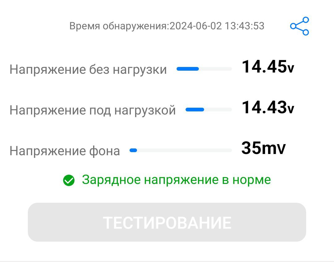

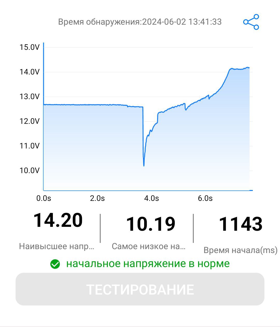

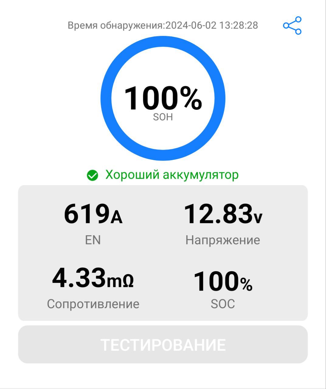

Народ, в закрепе я писал про заряд АКБ, кто-нибудь заморачивался этой темой. Вообщем у меня нрц после суток двое было 12,3 для нашего типа АКБ это мало, я его зарядил но походу не до конца, сейчас нрц 12,7 после суток отстоя, буду ещё раз заряжать, правильно. Так что если у кого нрц после отстоя 1-2 дня ниже 12,5 ставьте на зарядку, чтобы продлить жизнь АКБ.
РР
Ринат Рафаилович
Как зарядили? Сколько вольт и амп.поставили?
vasyaevfn
Я заряжал не правильно как говорят на форуме по зарядке АКБ, т.е. 12,3В я начал заряжать в асимитричном режиме 3А заряд 1А разряд, до напряжения 14,8. Заряд продолжался уже не помню ну где-то около суток ток упал до 0,9а потом без асимитричного, напряжение 14,8 ток 2а, после часов 6+- ток упал до 0,6а и АКБ начал греться, в этот момент я прекраитл заряд.
Katrann78
Делал замеры прибором, с аккумулятором все хорошо. Пробег сейчас около 4.000км.
BB
Big Big
А чё, гены не хватает?
vasyaevfn
Гена вам некогда не зарядит АКБ полностью, только поддерживает его состояние.
BB
Big Big
Ну почему же? Если нормальный гена и нет ни каких утечек, то гена справляется. На всех авто аккумуляторы по 9 лет ходят .
vasyaevfn
Спорить не буду, есть некие правила по обслуживанию АКБ, нормальный заряд АКБ как минимум 2 раза в год зарядным устройством ( после зимы и перёд зимой), для продления его жизни и тех характеристик.
Если вскрывать не планируете, то 13,8В, ток 1А. время заряда до падения тока не более 0,2А. Далее 14,0В и ток 1А и тоже до падения тока не более 0,2А. Между циклами заряда отстой не менее 24 часов. Дальше - под капот - Ваш гена будет его дальше заряжать так, как позволит умная зарядка Вашего авто. Во время заряда контролируйте температуру, дельта температуры акб не должна быть более 5С с температурой окружающей среды. Если греется - отключать и в отстой не менее на 12 часов. Все остальное - когда закончится гарантия и Вы вскроете акб....
Это мне дали совет как заряжать,

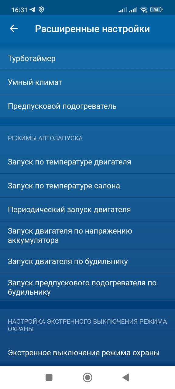

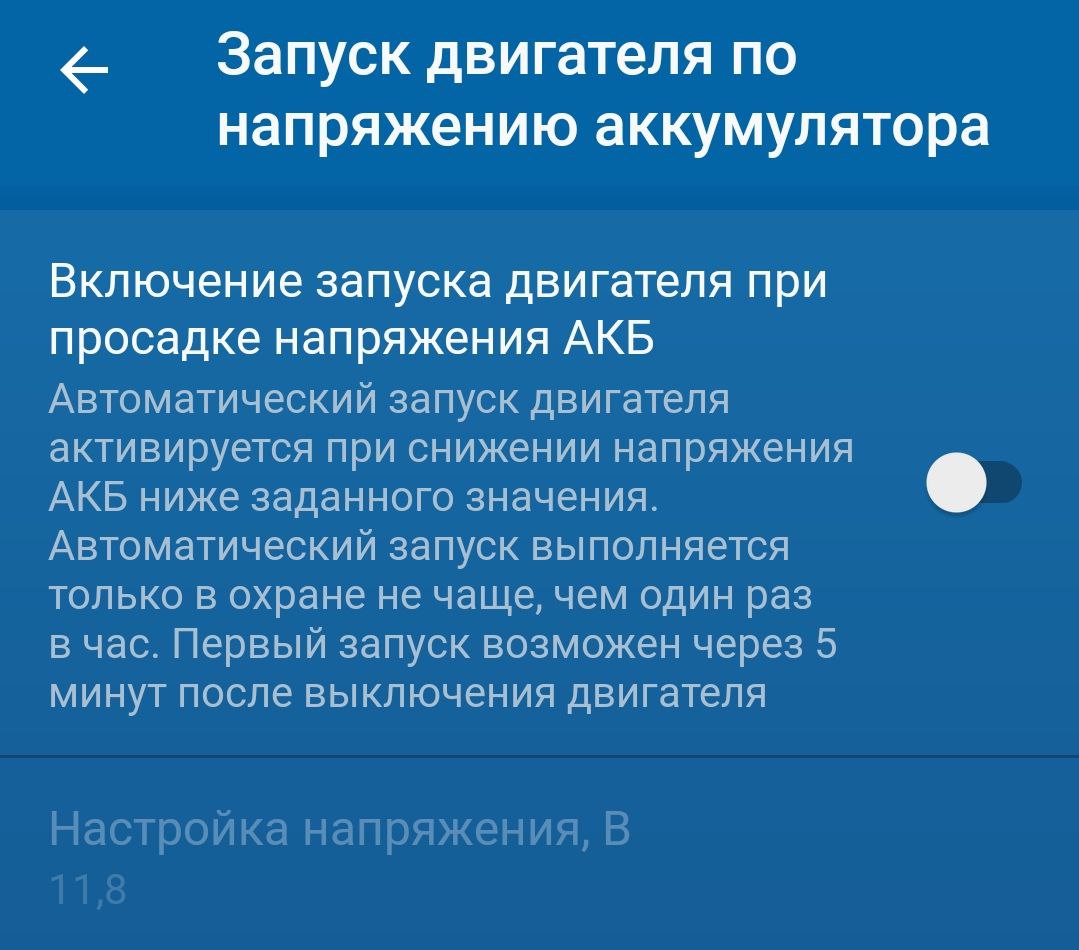

Товарищи мишководы. Уехал в командировку. Возможно не на один месяц. Акум неотключил. Подскажите пожалуйста, может кто сталкивался, как часто надо заводить машину(могу заводить дистанционно) , и будет ли акум заряжаться на х/х. Спасибо
Katrann78
У Старлайн можно выставить автоматический завод, если напряжение упадет меньше заданного значения.
Слава
У меня Пандора, уезжал на 1,5 месяца, заводил дистанционно раз в неделю , на 15 минут, всё норм.
Katrann78
f
fif163
Спасибо. А какой нижний порог поставить?
Katrann78
Можно наверное по умолчанию оставить 11.8В
vasyaevfn
11,8 это севший в 0 АКБ, если уж хотите подзаряжать дистанционно, надо хотя бы с 12,4 начинать. А лучше отключить от авто и подзарядить.

andreyalexeevich
При покупке авто просил сигнализацию с автозапуском, поставили пандору, управление с телефона. А в выходные так же со штатного ключа запустил двигатель. 3 раза на закрыть нажал.
Вот получается есть штатный автозапуск.
При покупке авто просил сигнализацию с автозапуском, поставили пандору, управление с телефона. А в выходные так же со штатного ключа запустил двигатель. 3 раза на закрыть нажал. Вот получается есть штатный автозапуск.
Пока сигналки не было, тоже пробовал, не заводится .Просто функция прописывается в родной ключ походу при установке сигнализации
Pasha_14_23
У меня на Пандоре, на штатном ключе 3-4 секунды зажатой кнопку закрытия держишь и машина заводиться.
andreyalexeevich
Возможно
vasyaevfn
Есть автозапуск с родного ключа, сигнализация пандора
Shelukhin_pa
Сколько раз надо тыкать в кнопку?
andreyalexeevich
3 раза
Shelukhin_pa
Проверил, у меня не работает)) ну и ладно))) через приложение запускаю
Pasha_14_23
Вот так попробуйте.
Shelukhin_pa
Извиняюсь) ? сам сколько раз пытался - не получается... ?‍♂️
Алексей. К
Да я сам случайно заметил!
