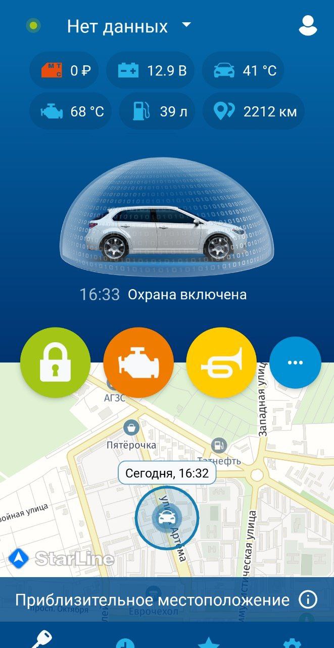

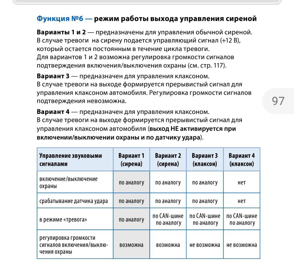

Кто нибудь сталкивался с проблемой дистанционного запуска.
При дистанционном запуске с приложения старлайн включается клаксон, как отключить не знаю, включается именно клаксон а не сигнализация

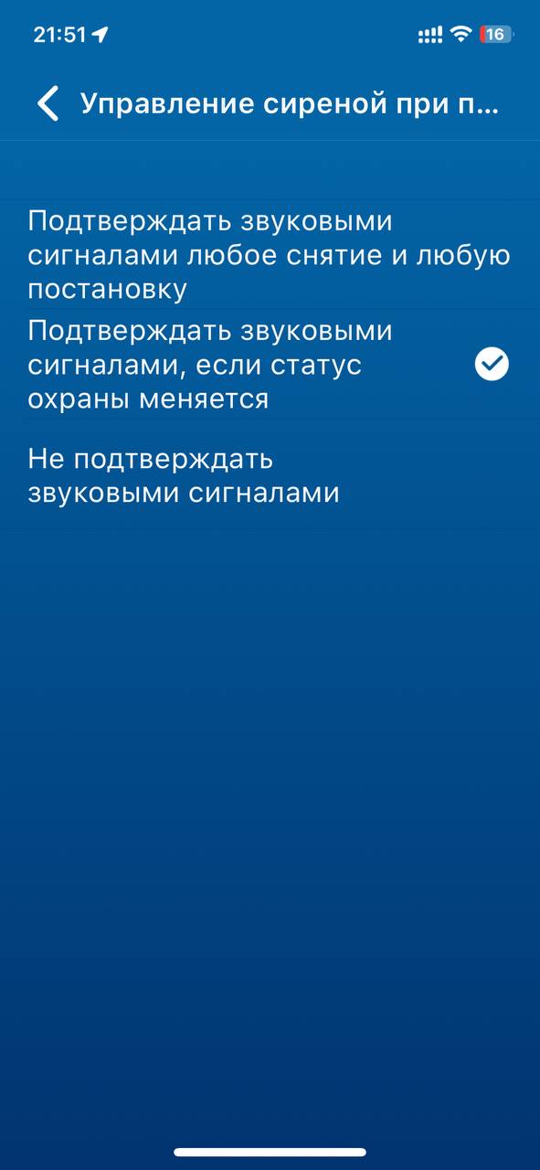

Надо настройки смотреть. Может где то тут ?
До установщиков далеко прокатиться?
Денис
Пробовал ничего не меняется
Это управление сиреной а включается клаксон автомобиля
Записался к диллеру где ставил сигнализацию может исправят. А вообще проблема не единичная, на драйв 2 находил эту тему но никто не знает как отключить. Сам случайно узнал что машина начинает сигналить при дистанционном запуске т.к находился рядом а до этого весь двор вздрагивал получается когда я начинал машину прогревать
Вот, пускай разбирается...

Было такое. Убирают установщики сигнализации, 100% нужно к дилеру где устанавливали обратится. Все должны сделать.

Ставил AF6 вариант 2 и убавил громкость.
Всё делается с пульта.
Если склероз мне не изменяет ))

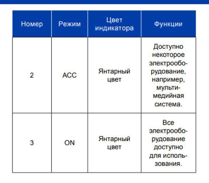

Камрады, вопрос.
Допустим, я приехал.
Хочу заглушить мотор, но продолжать слушать музыку.
Нажимаю кнопку, и все вырубается (lock). Потом чтоб ACC режим включить приходится снова кнопку нажать.
А нельзя с режима ON переключить на ACC?
Как в старых машинах, ключ повернул, мотор заглушил, но электрика продолжает работать. В инструкции не нашел ответа.

Видимо нет, режимы по кругу переключаются.

Это не на старых машинах, а машинах с ключём.
Глушите, потом ногу на тормоз не ставьте, кнопку старта прожимаете и магнитола заработает, а машина не заведётся
На роботе так работает

Работает

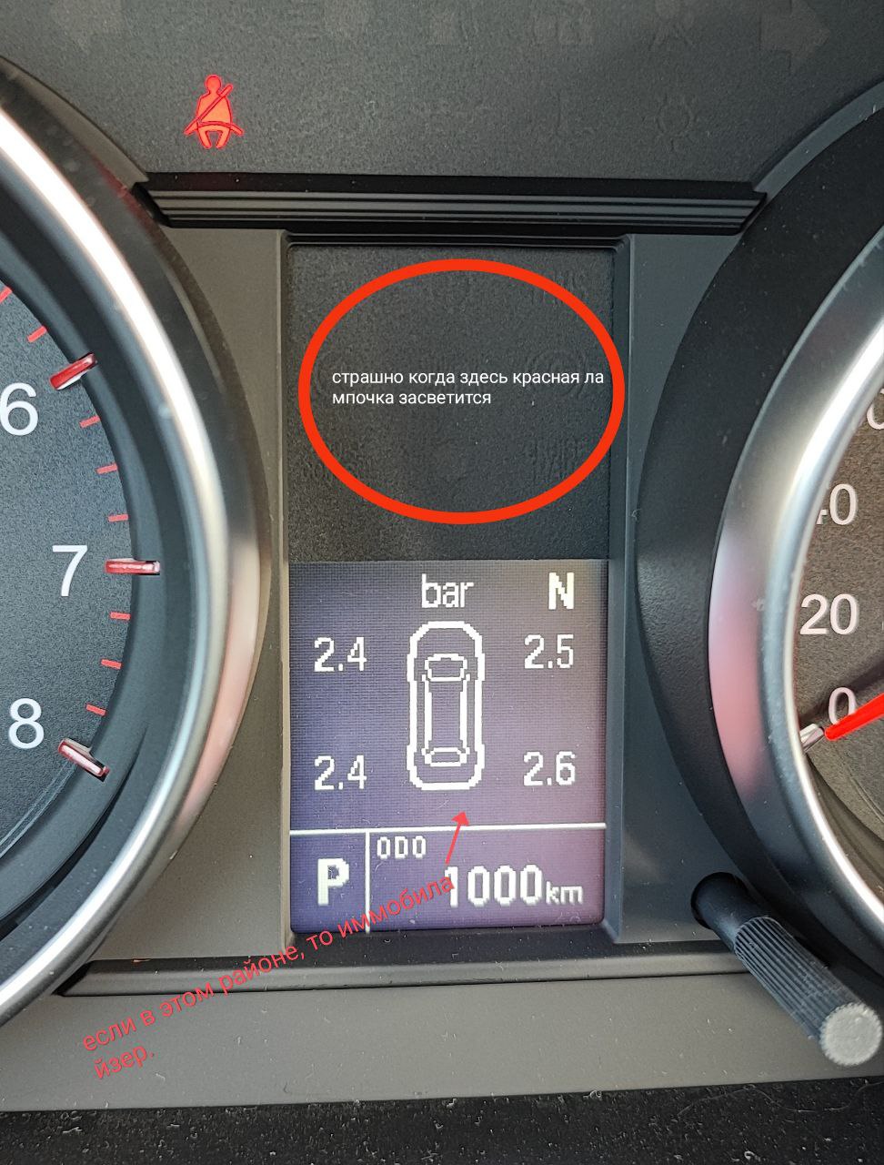

Добрый вечер.
Перестал работать бесключевой доступ.
Сначала перестал реагировать на закрытие , когда нажимаешь кнопку на ручке , затем и открываться , когда руку прислоняешь .
На приборке , где показывается давление шин, "машинка "мигает иногда , никто не сталкивался с таким ?

Добрый вечер. Перестал работать бесключевой доступ. Сначала перестал реагировать на закрытие , когда нажимаешь кнопку на ручке , затем и открываться , когда руку прислоняешь . На приборке , где показывается давление шин, "машинка "мигает иногда , никто не сталкивался с таким ?
Когда машина закрыта, мигает индикатор штатного иммобилайзера. Это норм.
Если плохая реакция на ключ, попробуйте заменить батарейку. В мануале подробно описан процесс. Ничего сложного

Бесключевой вообще не работает , а мигает она, когда заведённая

Фото приборной панели, когда мигает "машинка" в студию!!! Не видя, что мигает сложно ответить.
Или как ответил @Denis_G24, плохо закрыта 5-я дверь. Тогда машину на охрану не поставить. Следовательно и бесключевой доступ не работает?‍♂

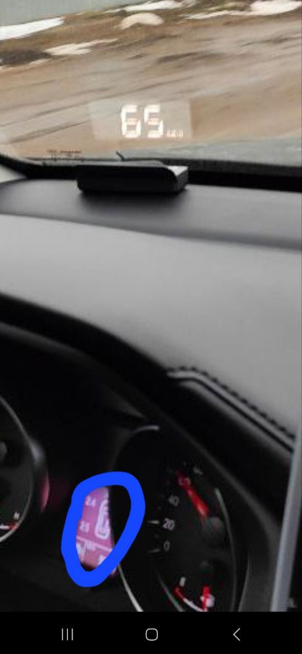

Своего фото к сожалению нет , взяла отсюда , чтобы было понятнее , вот это значок мигает

Возможно не закрыта задняя дверь ( багажник )

Если багажник не закрыт,то весь контур машины мигает

У меня тоже так было. Багажник хорошо не закрыт

Да, точно багажник! У меня так было после мойки, мойщик неплотно закрыл
Katrin234_47
Нет, все закрывается и все двери закрыты , с брелка закрывается и открывается
А именно бесключевой нет...

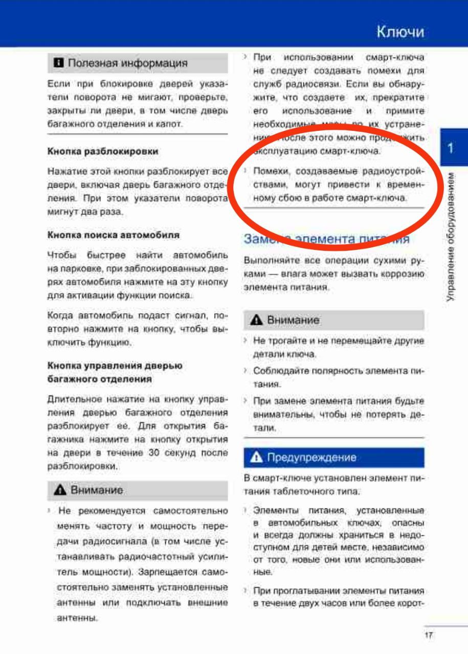

Ещё как вариант.
Возможно рядом с машиной стоят какого нибудь рода глушилки и т.д
В мануале даже предупреждение есть
У меня когда брелок в кармане лежит, без ключевой через раз срабатывал, поднёс ближе срабатывает,поменял батарейку,стало все нормально работать,а с брелка также всё работало
И батарейку нужно поменять не в брелке от сигнализации,а в штатном от машины
Самое интересное, что на компе пишет, если ключ оставить в машине, пишет ключ в машине и не закрывает с без ключевого

Спасибо большое за советы ,буду пробовать ?
Проблема решена
Был второй ключ в машине , только сейчас об этом вспомнила ??

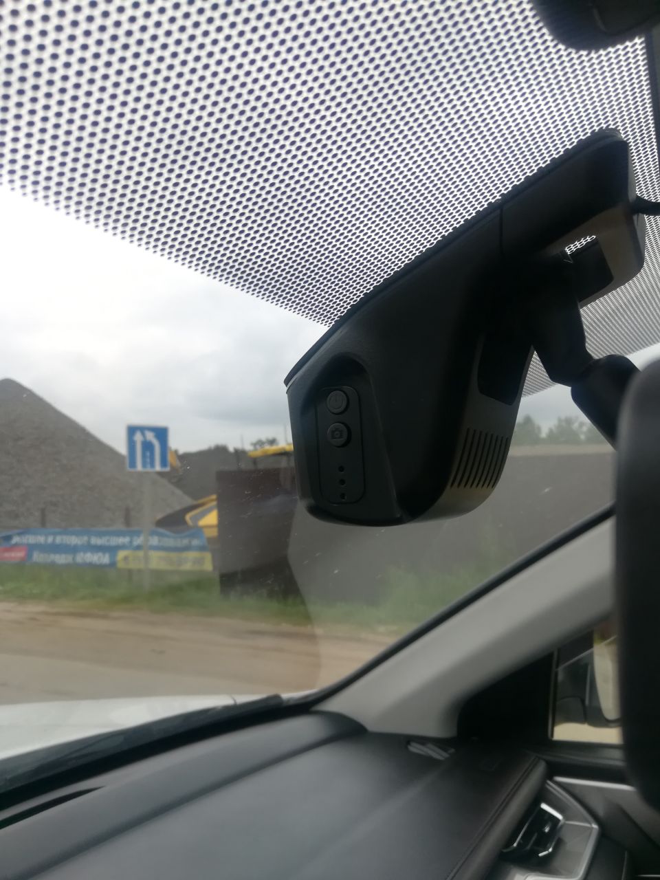

Еще приобрел видеорегистратор под зеркало хочу за одно поставить
Спасибо всем
Shelukhin_pa
Отпишись по качеству. Тоже интересно) ?
СК
Сергей Кириллов
Вот такой
Хорошо как поставлю отпишусь

vasyaevfn
Качество 4к задняя тоже есть
Nikolasha_Nikolasha
По подробнее можно и со ссылкой если есть
vasyaevfn
Смотри, что есть на AliExpress! Видеорегистратор BigBigRoad автомобильный, Wi-Fi, для Haval H1 H2 H2S H5 H6 M6 Haima F5 F7 S7, Freema M5 2 3 M8 7 Happin за 7 825 ₽ - уже со скидкой -28%
https://sl.aliexpress.ru/p?key=o3kKsX6
СК
Сергей Кириллов
Сегодня установил,качество бомбическое
RenatGM1
Ссылку можно
БА
Басий Антон
Видео регистратор или какой-то радар? Не очень понятно.
СК
Сергей Кириллов
Плюс сигнализация все четко
Ребята я заказывал на озоне где заказывал там закончились,смотрите на озоне регистратор на завал м6.
На хавал м6
