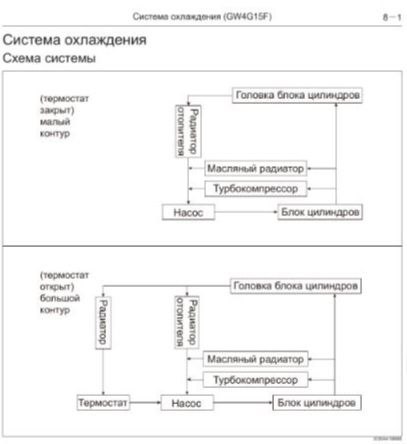

expert_73
Система охлаждения нашей турбины включает снижение температуры за счёт охлаждающей жидкости двигателя.
Поэтому турбина не перегрета на высоких нагрузках движка и не требует специального охлаждения за счёт отстоя на холостой работе двигателя.

expert_73
У нашей турбины практически всегда одна температура с двигателем - общий контур охдаждения тосолом.
И турбина у нас слабонагнетающая

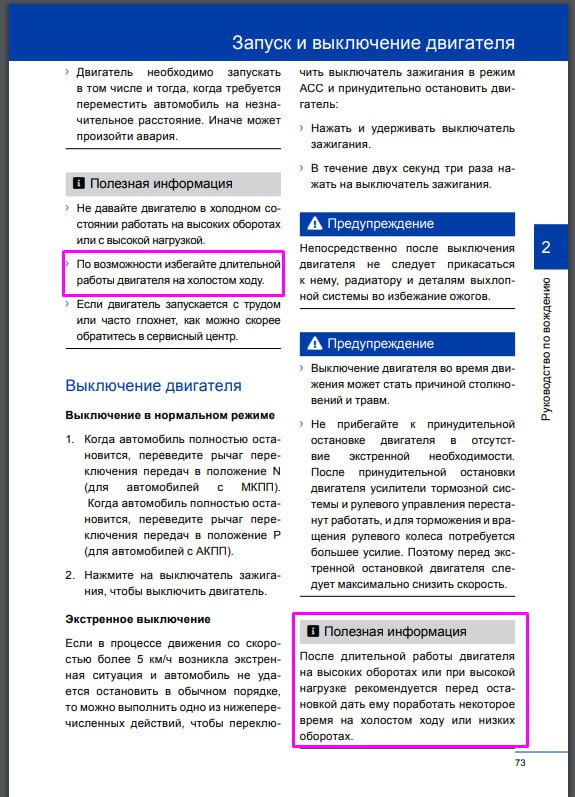

leraneo
Я так понял, что Вы рекомендуете коллегам глушить сразу всегда и в случае чего оплатите? ? Или все таки минутку на холостых? ?
В мануале такой информации нет. Если бы это было важно/необходимо, наверное она была бы там. Слабо представляю себе, как кто либо будет приезжать куда либо и стоять ждать остывания турбины?
expert_73
Я призываю не выдавать надуманные суждения за недостаток агрегатов М6.
Что написано в мануале, то и выполнять.

Даже если долго ехать по трассе, вы сразу мгновенно не остановитесь и не заглушите двигатель. Минимум вы будете оттормаживаться, парковаться и т.д.
bifikus
Из мануала. Вот вам и ответ. Стр 74
leraneo

Многие говорят что не нужно это делать, вроде как турбина охлаждается принудительно тосолом, но всё же…
sly
Нужно, читайте руководство, всё прописано.
