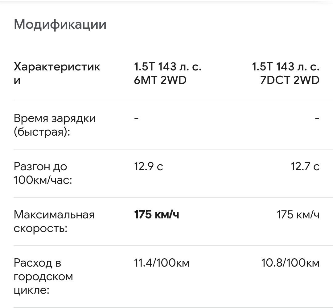

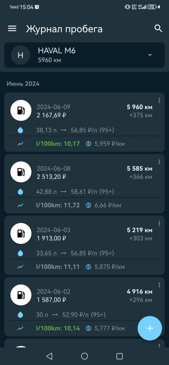

Было прохладно средний расход показывал 8 литров, сейчас при жаре минимум чего добивался 9.2. Как не стараюсь порог ниже не могу достичь. Видно от температуры окружающей среды компьютер показывает разный расход топлива.
БА
Басий Антон
Точно - жара. За бортом 35, расход топлива 9.5 - кондёр.
Shelukhin_pa
Кондер добавляет + литр

Pasha_14_23
При ограничители на 175 км/ч)
AV
Aleksandr Vasilev
У тебя наверное у одного он стоит
Pasha_14_23
Да нет у всех.
buzul_d
Да нет у всех.
Нет не у всех. Попробуйте разогнать и все будет ясно

AV
Aleksandr Vasilev
Ограничителя нет, не выдумывай пожалуйста
Ты сначала попробуй потом пиши

Алексей Краснов
Ну надо замерить мне, ну вот по ощущениям бенз быстро уходит
Не нужно по ощущениям, скачайте программу Fuelo, вносите в нее пробег, литры и будет вам самый точный расход!
ДФ
Даниил Филатов
Хорошо, спасибо
KnoxvilleJohnny
От того, что вы постоянно замеряете расход топлива, он не уменьшится, так что относитесь к этому проще, заканчивается - залил и дальше в путь ?
geka_1603
Вообще не считаю, надо до полного залил и едешь дальше) и на мишане не экономлю пусть кушает сладкий 95!
Либо можно научиться эффективно эксплуатировать автомобиль и будет экономить
Алексей Краснов
Для статистики

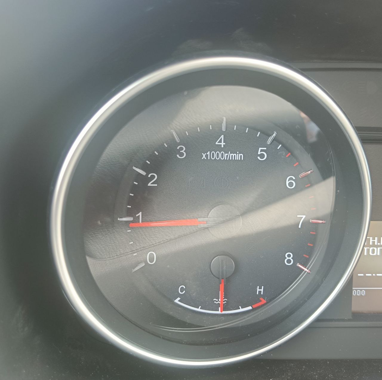

Azimuth_s
Были случаи когда стрелка заходила за середину шкалы? Создаётся впечатление что у меня возможная неисправность датчика, ни разу не заходила за середину даже в пробке при 30 жары
KnoxvilleJohnny
Аналогично с первых дней
Zemelya_Spb
Не переживайте. Всё у Вас хорошо. Рабочая температура двигателя и нормальная работа датчика.
Плохо будет, если стрелка начнет отклоняться ближе к красной зоне..?
Azimuth_s
Не переживайте. Всё у Вас хорошо. Рабочая температура двигателя и нормальная работа датчика. Плохо будет, если стрелка начнет отклоняться ближе к красной зоне..?
Почему плохо? Не в красной же. Не увидел информации что стандартный показатель температуры ож это середина шкалы. А вот то что стрелка не двигается за середину вот это настораживает
Zemelya_Spb
Не должна стрелка никуда отклоняться.
Нормальная рабочая температура двигателя почти постоянная (+ - 10 градусов)
И сделано это для визуального эффекта...
Бензин же в баке "не стоит на месте" во время движения, но стрелка уровня топлива у Вас не "ходит ходуном".
На стоячей машине подержите ногу на газу, думаю стрелка начнёт шевелиться к красной зоне
Zemelya_Spb
Вряд ли. Если только совсем чуть чуть сдвинется.
Включится вентилятор и опять опустит температуру.
Всё вернётся на круги своя.
Вряд ли. Если только совсем чуть чуть сдвинется. Включится вентилятор и опять опустит температуру. Всё вернётся на круги своя.
Вот движение стрелки и сможет разглядеть...
Zemelya_Spb
Оно очень незначительное.
SERGEY
Проверял через ODB2 первое деление около 50 градусов. Второе - то, что о у Вас на фото - около 85 градусов.

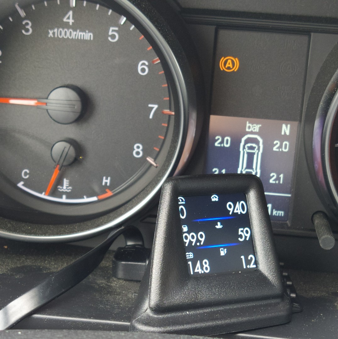

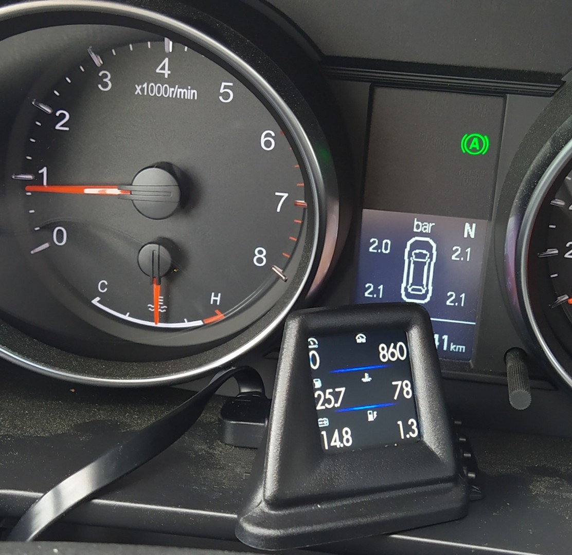

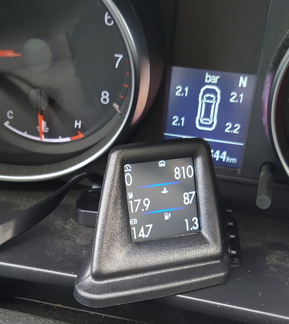

Принимайте новенького, всем привет, авто 24 года, взял в салоне пробег 11 км, вчера и сегодня проехал первую тысячу, кондей + 4 человека + вещи, скорость 100-120, средний расход 7,5 литра 95 Лукой. Как-то так, весь баян читать не стал, просто у кого расход 13-14 удивляет))
Расход не по БК, а по заправке.
Azimuth_s
В общем как я понял это совершенно не показатель температуры ОЖ , а так сказать температурный показатель нормальной/ненормальной работы двигателя)
devako1958
Алексей Краснов
Спасибо за труд!
Denis76h
Я так понял, 1,2 и 1,3 - это на хх в час?
devako1958
Denis76h
Не хило! Сигнал тем кто любит "кипятиь" двигатель...
