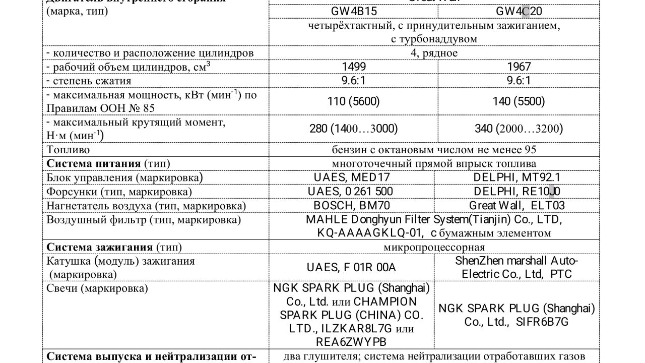

Zubzic
А что ему будет... Если завод пишет 92...
Завод исправил это и нынче 95. Загляните в ОТТС.
Я вас не отговариваю от 92, лейте хоть 80
ВВ
ВАСИЛИЙ ВВ.
Завод исправил это и нынче 95. Загляните в ОТТС. Я вас не отговариваю от 92, лейте хоть 80
Исправил на 95?
Zubzic
Исправил на 95?
Мегавольт
Когда поршневые перегородки начнут крошиться, тогда узнаете что будет.
Завод давно уже пишет, что не НИЖЕ Аи-95
Carpe_diem
И для чего вам эти эксперименты?
AleksandrZamkov33
10% экономии, пока на гарантии экспериментировать можно
Carpe_diem
Сомнительная экономия.
В турбовый двигатель заливать 92?себе дороже выйдет!
ВВ
ВАСИЛИЙ ВВ.
Это от куда инфа?
Мегавольт
Это от куда инфа?
ОТТС примерно с 20 или 21 года
Zubzic
Это от куда инфа?
Это документ ОТТС называется.

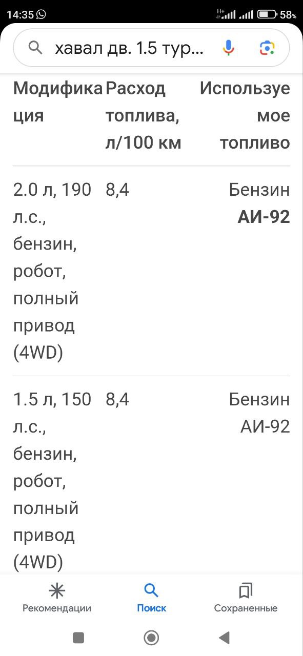

ВВ
ВАСИЛИЙ ВВ.
И такое есть
Мегавольт
И такое есть
Есть, только в отличии от всех веселых картинок, ОТТС является официальным документом.
