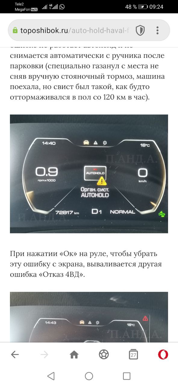

Подскажите пожалуйста, не снимается ручник и высвителась вот аутохол
Подскажите что делать?
Нет не снимал. Вечером приехал все норм, а утром такая ошибка и с ручник не снимается
Машина заводится нормально
Скидывал?не помогло
NP
Nataliia Potapova
У меня так было, вечером припарковалась, а утром вылезла ошибка. До этого была у дилера сгорело реле напряжения, был полностью разряжен аккум. На самом деле ручник работал, вернулась к дилеру сняли ошибку.
аи
андрей иванов
Но у меня ручник не работает, а акомулятор в норме

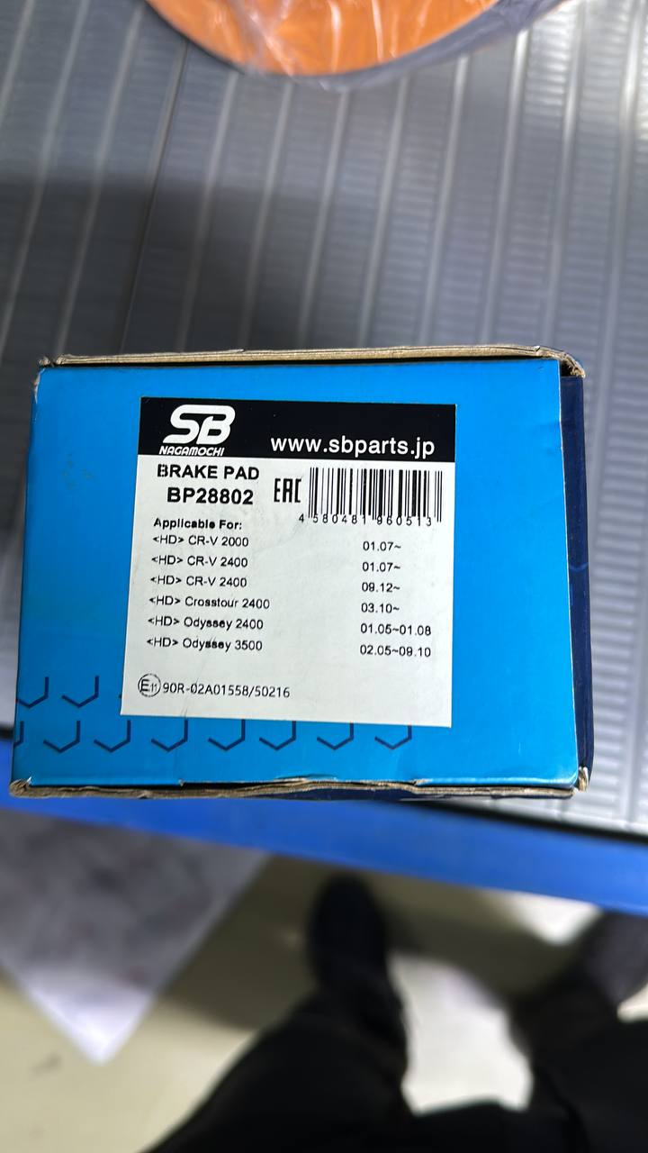

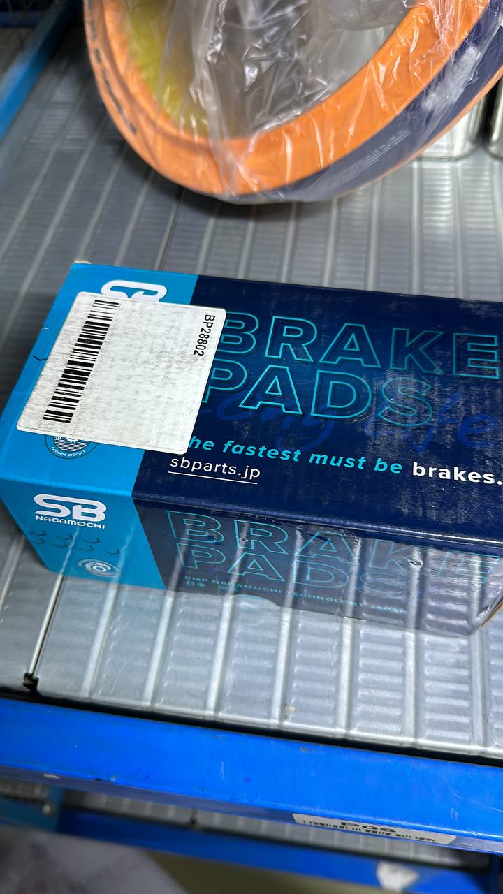

Всем привет!
Подскажите какие колодки лучше поставить, а то эти скрипят что аж раздражает . Вроде и пробег то 2500 всего
Tankict28
У меня тоже 2,5 к пробега, пака что всё нормально, привет
Говорят с Хонды подходят
Operupolnomo4ennii
А нет номера запчасти?
Carpe_diem
Sp2115, sp2263
Operupolnomo4ennii
Sp2115, sp2263
Искал на авто доке и тоже на них остановился. Отзывы хорошие
