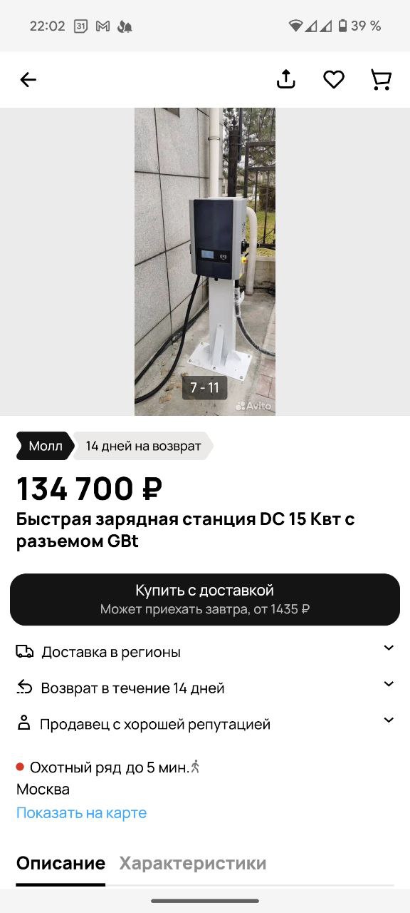

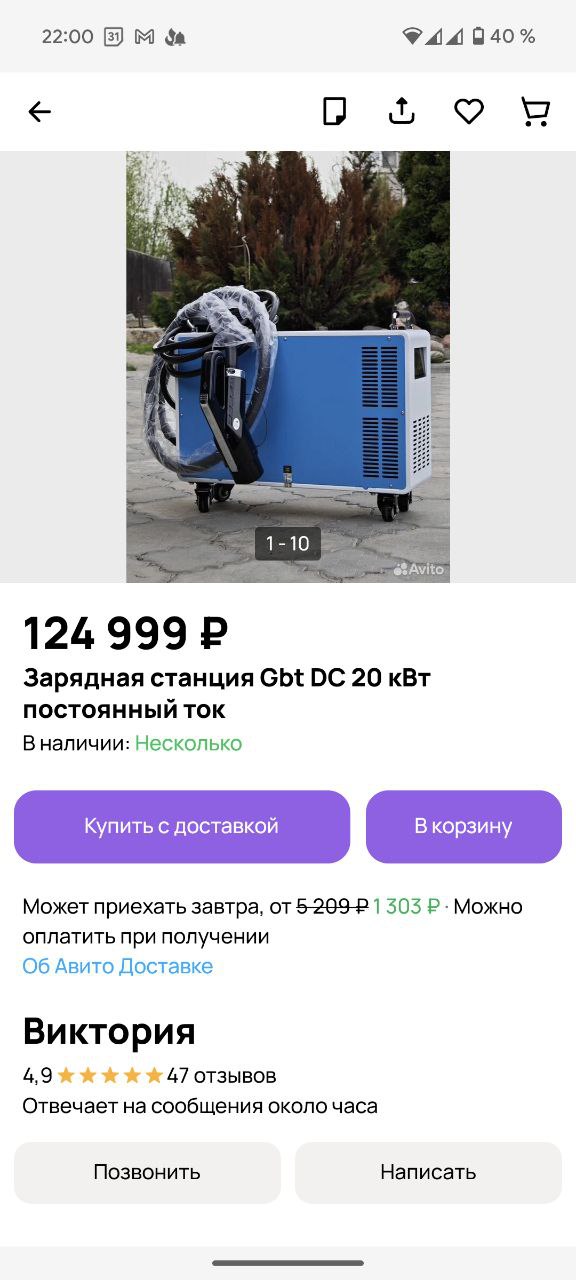

Только если поставите себе дорогущую станцию постоянного тока

А они бывают настенные небольшие ??
Nilarium1
Бывают, но это сомнительная затея.
Valer2022
Спасибо! Но такую не дадут поставить). Но суть понял ! Спасибо!!!

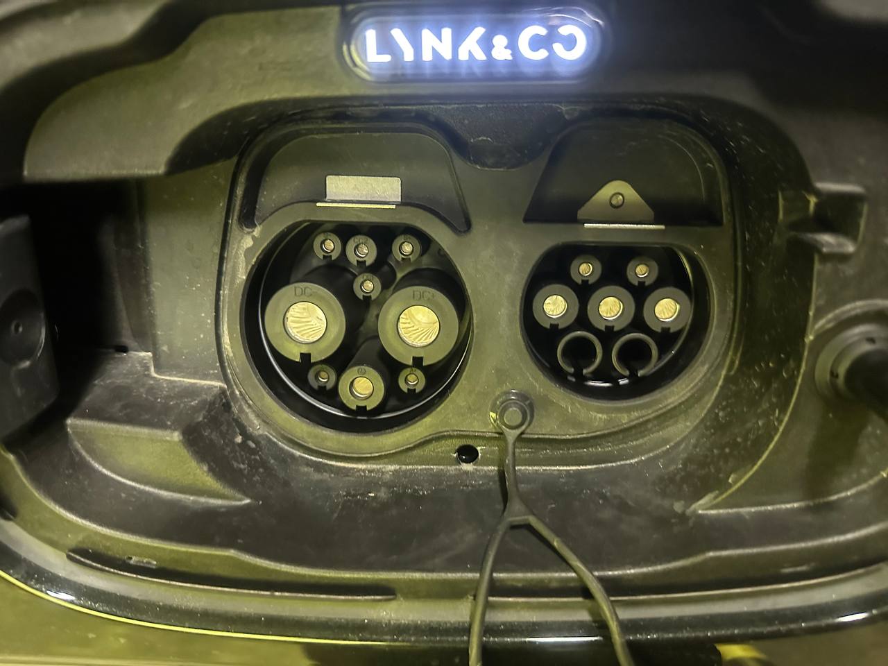

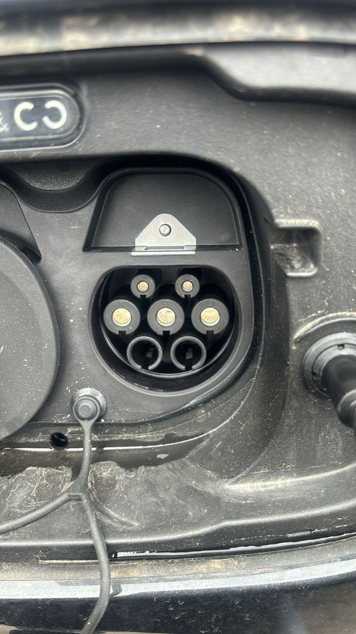

Есть у кого фото медленного порта 09?
Если там нет двух нижних контактов, то там нет 3 фаз и нет22 кВт
А только 7квт по 1 фазе
Valer2022
MSKRadio
Тут 1 фаза. Это 09?
Valer2022
Это порт медленной зарядки ?
1 фаза получается
Здесь есть владельцы из Белоруссии?
MSKRadio
Вот тут видно что 2 нижние контакта пустые, и покупать ЗУ мощнее 7 кВт не имеет никакого смысла. Как у всех китайцев, что я видел (я видел немного, но у всех именно так).
Nilarium1
Есть китайцы с 3 фазами на медленном порту
Покупать ЗУ мощнее имеет смысл, если разница в цене небольшая ,оно останется под следующий авто
