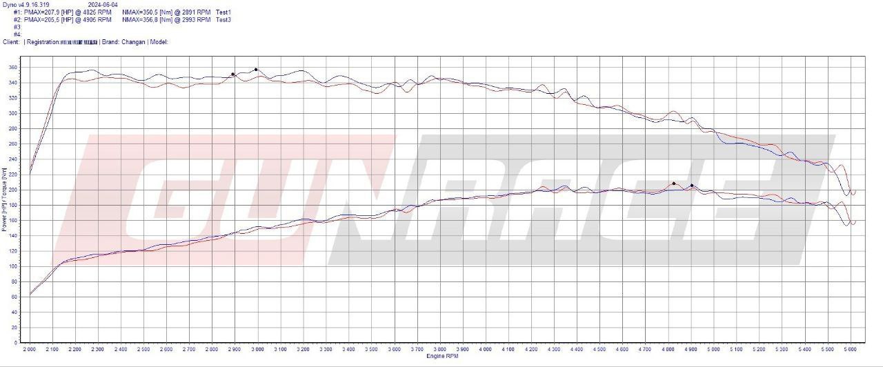

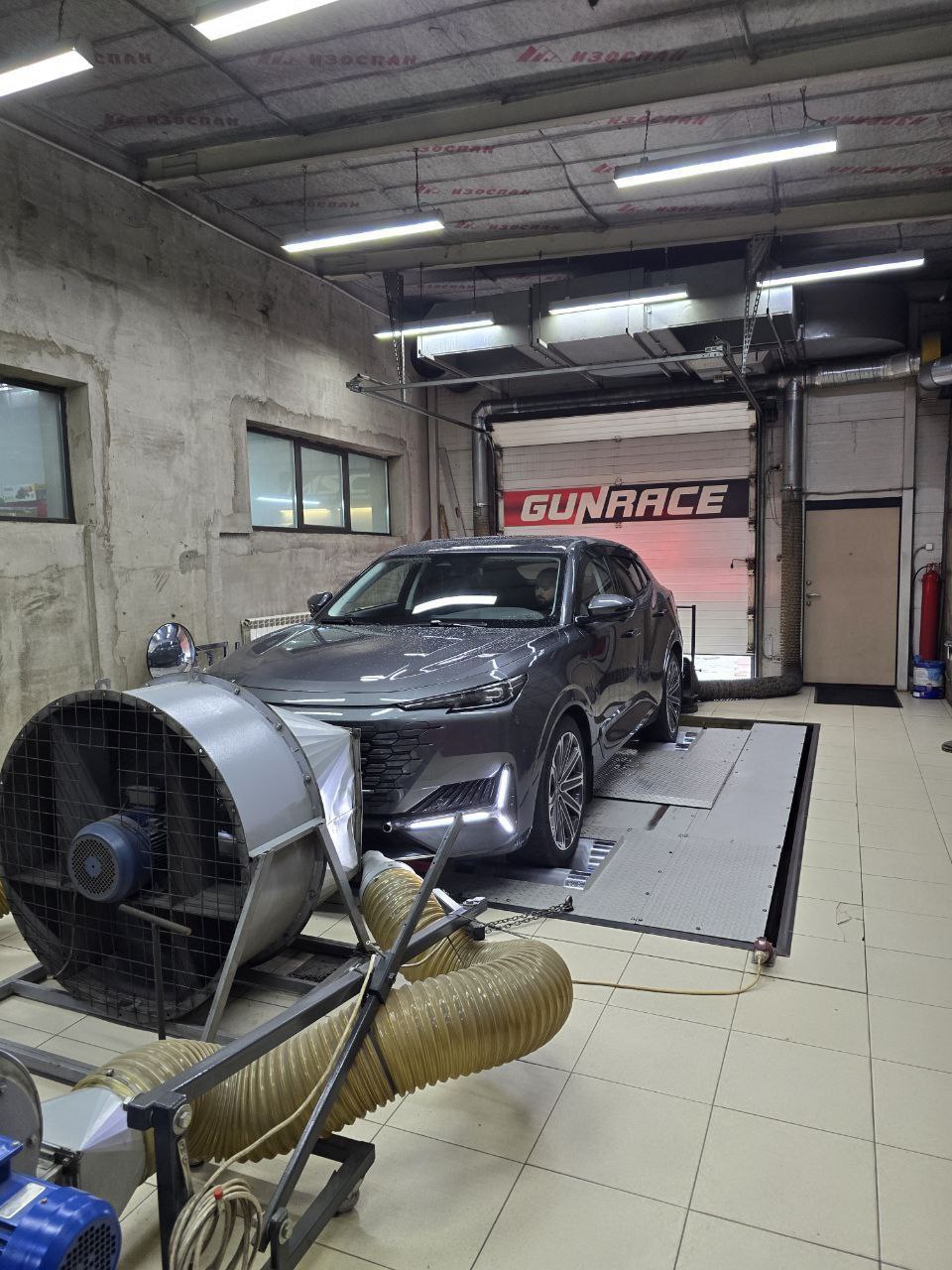

И так Друзья, дальше ещё интереснее. Для примера замер Changan Uni-k на том же стенде. Всё тоже самое?. Компания Changan, тоже забыли свои лошади ❓?
alvlmu
Что интересно на этом стенде на гак gs8 первого поколения цифры в 190 и 317, сторно как заявлено производителем.
Так ничего не смущает?
Maximys26
Что интересно на этом стенде на гак gs8 первого поколения цифры в 190 и 317, сторно как заявлено производителем. Так ничего не смущает?
Я с Вами то не спорю. Много факторов может влиять на замер. Тот же самый коэффициент потери трансмиссии. Однозначно тяжело сказать, почему показатели мощности не совпадают.
На нашем стенде Uni-k показал больше 215л.с, что ближе к 226л.с, но и жара была в помещении 41⁰

Если не видно то 205л.с всего?‍♂
AK
Anton Kurbatov
А производитель сколько заявляет ?

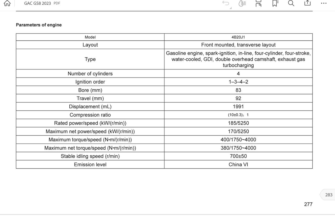

А может все дело в сертификации? Заявили машину импортеры как 231х400. Так круто будет в салоне смотреться и выделяться на фоне конкурентов. Это и прописали в одобрении. А то что там реальных 190х350 ну так это государству Плюс в налогах. Все при делах, всем приятно.. а покупатель.. что покупатель…он Циферки ведь покупает… С другой стороны мой прошлый Хайлэндер 2014 с его американскими 289 или нашими измереными 249 ехал и ускорялся шустрее всего на 1 секунду. А по ощущениям моим в гражданской жизни разници я не вижу. Ну кроме эластичности в городк. Тут 4 цилиндра и турбо это конечно беда.. И править Прошивкой я бы лично стал не Мощности и Моменты а именно комплекс работы мотор/коробка в городском цикле. Например я совсем не понимаю нахера такая короткая первая передача. В городе смело можно двигаться начиная со второй имея более бесшовный разгон до 40км. Это бы правильно китайцам было бы зашить в режим комфорт.. Исключительно все это мое личное ощущение и мнение.
В китайских доках (ДО сертификации у нас) - те же 170 кВт net power в доках на машины.
И 185 кВт- "грязными" до отбора мощности на навесное и прочие потери.
Пока весь сыр-бор из-за одного полузамазанного скрииншота, больше никаких пруфов и характеристик стенда - есть ли у стенда вообще и если есть, то насколько корректно организован съём и учёт мощности с задней оси, на которой всегда есть часть мощности (муфта полного привода с преднатягом, задняя ось всегда нагружена моментом).
Integra999
В китайских доках (ДО сертификации у нас) - те же 170 кВт net power в доках на машины. И 185 кВт- "грязными" до отбора мощности на навесное и прочие потери. Пока весь сыр-бор из-за одного полузамазанного скрииншота, больше никаких пруфов и характеристик стенда - есть ли у стенда вообще и если есть, то насколько корректно организован съём и учёт мощности с задней оси, на которой всегда есть часть мощности (муфта полного привода с преднатягом, задняя ось всегда нагружена моментом).
aa_chab
Да, и в доках, как пример, в примечании тоже 170 кВт (внизу, после таблички), если про net power речь.

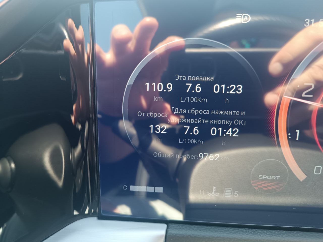

Сегодня уложился в 6.3/ скорость была ровно 100 по круизу, обороты 1.3 все время. Шикарно.

Расход по трассе скорость до 110 бензин 100
VVK1154
на "спорте"?
AK
Anton Kurbatov
на "спорте"?
Да на спорте педаль 5
VVK1154
так работать можно и нужно!!!
Виталий
Прям чудно! Так бы на 95! ?
VVK1154
при средней 60? прекрасный результат!!!
AK
Anton Kurbatov
Средняя 100

это на круизе или на ноге?
AK
Anton Kurbatov
А где глянуть среднюю ?
VVK1154
посчитать
AK
Anton Kurbatov
Половину на круизе половину на ноге
Тогда средняя 80 где то
VVK1154
возможно, я "на глазок"
AK
Anton Kurbatov
Путь на время поделил получилось 80
VVK1154
часто езжу по минке до 296км, кодиак при средней 100-105 от мкада показывает что-то вокруг 8л, зависит от температуры на улице. по мос.обл 114 на круизе, по смол.оюл 135 на круизе ...
но в кодиаке "тройной" комп. он показывает "с момента пуска", сам обнуляется после двухчасовой стоянки, с момента заправки, обнуляется при заправке сам, и третий на 999 часов или 9999км, что наступит раньше
