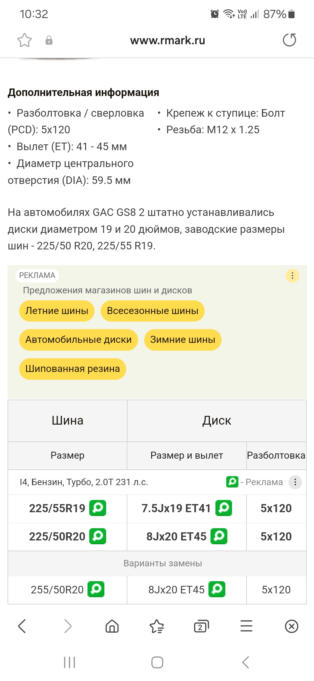

Подскажите пожалуйста, заказал диски с центральным отверстием на 72,6. Ищу переходное кольцо на 59,5 а их нету. Только на 59,6. Пойдёт? Может кто-то ссылкой поделиться?
x
xomyak
где то ошибка 59,5 нет,
СТ
С Т
x
xomyak
Перехода с 72.6 на такой размер нет. Размер то такой есть :)
LeonneonVlad
Вот
Ещё в эту тему нужно добавить что кольца проставочные пластиковые если нужны для других не родных дисков с большим ЦО , брать с внутренним отверстием 59.1.
Греем в тёплой воде и ставим на ступицу. 60.1 болтаются. Других размеров нет.
matroxmsk
В Москве есть контора Властелин колец, мне там точили металлические кольца, встали идеально!
СТ
С Т
Я сегодня заказал, в Челябинске контора, 14 дней на изготовление и доставку.

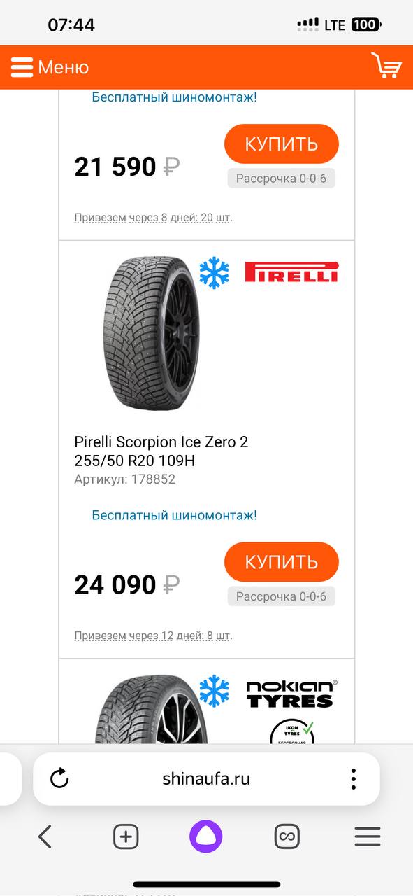

Всём привет! Подскажите, кто-то ставил себе на зиму Pirelli Ice Zero FR 255*50*20? Что можете сказать? Стоит своих денег? Сейчас нашёл за 18000
arsmusic123
Купил себе за 61 комплект в Москве, стояли такие на тигуане, лучшая липучка для меня.
Nikita_Poltoratskii
А где покупали? Я нашёл 71 самая низкая цена
alvlmu
Берите. Цена Мега низкая .
Всегда гонял на данлопе на первом гаке, на втором подарили эту перельку . Отлично держит. Цена очень бюджетная
Nikita_Poltoratskii
Берите. Цена Мега низкая . Всегда гонял на данлопе на первом гаке, на втором подарили эту перельку . Отлично держит. Цена очень бюджетная
Смущает одно, не могут сказать год выпуска, а оплата при получении только наличными... Хотел оплатить с кредитки, там 120 дней без%
alvlmu
Возможно. Я в феврале брал авто. Резина 2023 была
На озоне посмотрите или на яме. Там вы молите вернуть
Nikolas8686
Откатал на такой зиму, все ок. Только в размере 235 55 20
Nikita_Poltoratskii
Спасибо. Уже заказал.

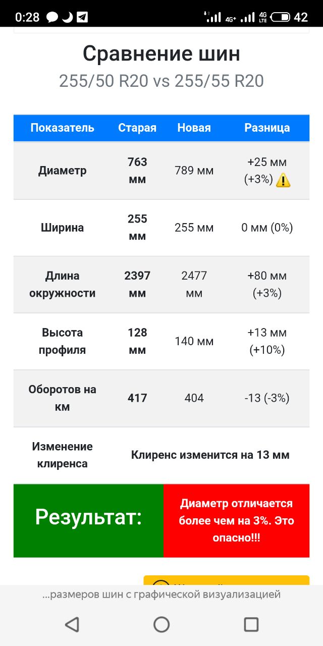

Aleksandr
255*50? А если 255*55?
pasha0525
Такой размер на 19-шках
Aleksandr
На 20 диаметр, на зиму советовали 255*55
pasha0525
Должно быть помягче, но фиг знает, мне кажется великоваты
matroxmsk
Я на такой откатал зиму, все отлично.

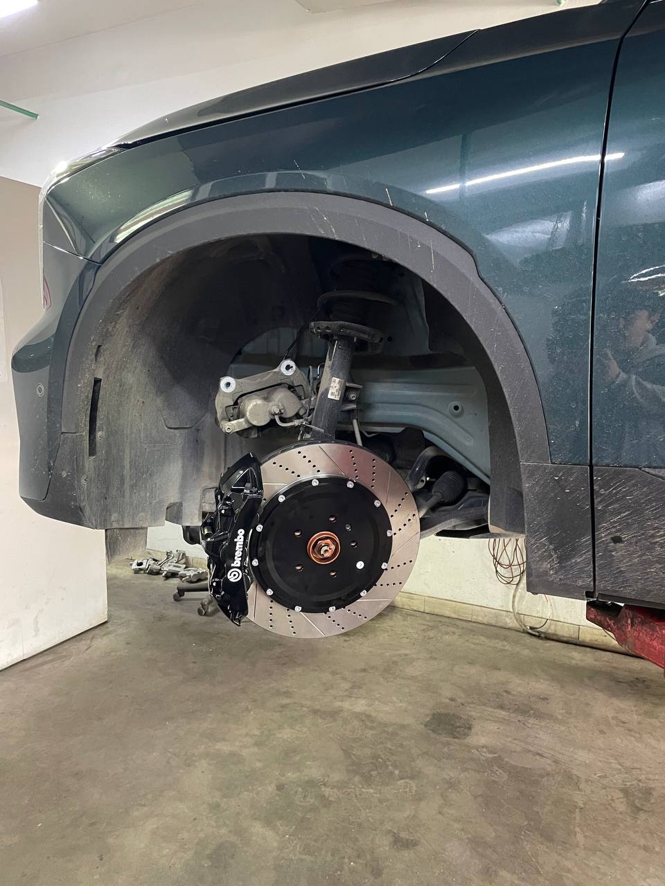

FAxtrot_1
В процессе , отзывы позже...
AK
Anton Kurbatov
В какую цену вышло? Кажись ротор неправильно стоит с правого колеса ?
FAxtrot_1
А что не так с ротором ? На нем указано с какой стороны он должен быть.
AK
Anton Kurbatov
Направление сверления и рисок против шерсти стоит. Местами поменять роторы надо
FAxtrot_1
Вы сильно ошибаетесь . Не нужно советовать того в чем не уверены или не знаете , ведь вас могут послушать.
AK
Anton Kurbatov
Дело конечно каждого. Но такая установка увеличивает расход колодок и дисков. Так же надо учитывать расположение вентиляционных канавок.
FAxtrot_1
Ну это далеко не дело каждого ))) направление дисков не по желанию ставят. Вот расположение вент канавок главное. А как нанесли насечки на заводе , это уже там рассчитали. Плюс все промаркировано где право где лево.
AK
Anton Kurbatov
У дилера спрашивал если ставить усиленные тормоза то с гарантии снимают тормозную систему
FAxtrot_1
Ну дилер и штатную ремонтировать не умеет. Так что для гарантии пусть мотор с коробкой останутся . У меня и диски 21 не штатные. Значит и вся подвеска без гарантии ??‍♂️ ну логически . Но мне пох как-то ?

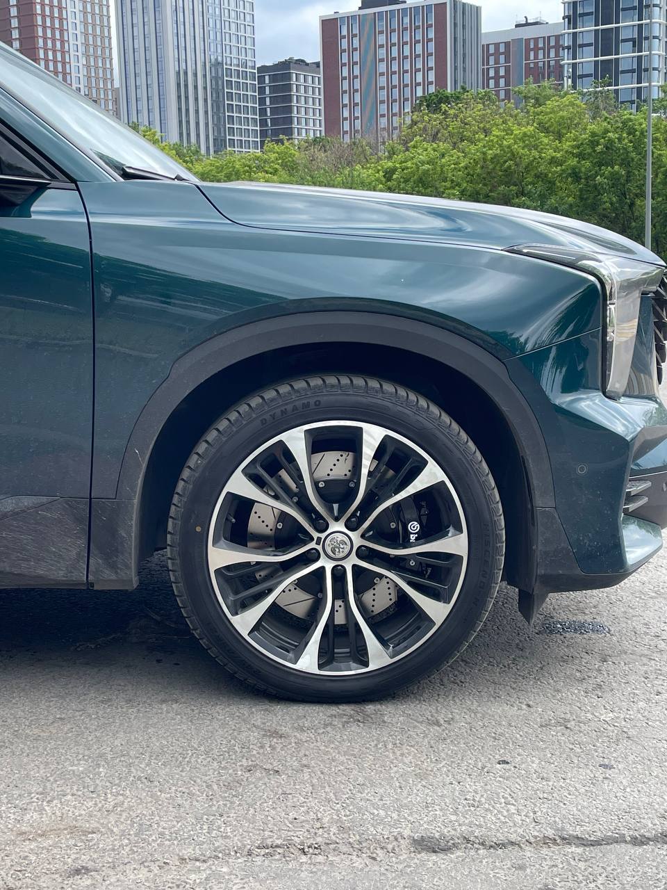

Однозначно советую. Все встало болт он. Качество ?? Продавец ?? только болты из комплекта короткие , используйте штатные они подходят. По ощущениям управление стало ещё легче , сказывается вес и дисков и тормозов. Педаль стала мягче , пока не пойму так должно быть ?
mrak_07
https://youtu.be/WJrOJVd0g-w?si=QhdGNHEyTG4GGQkL Однозначно советую. Все встало болт он. Качество ?? Продавец ?? только болты из комплекта короткие , используйте штатные они подходят. По ощущениям управление стало ещё легче , сказывается вес и дисков и тормозов. Педаль стала мягче , пока не пойму так должно быть ?
Конечно ???
Теперь с вас борт журнал
Смотрится вообще круто
Пишите общие ощущения по езде при 1000 км и более

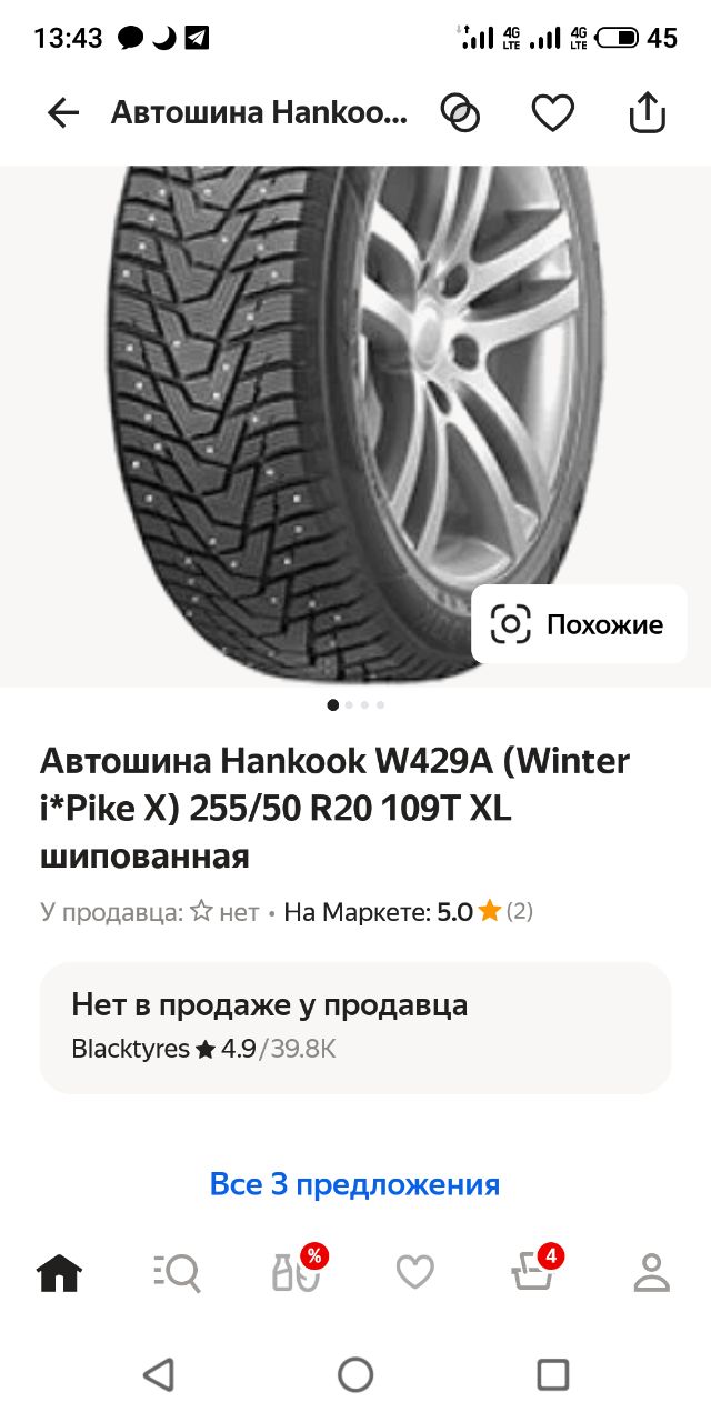

Добрый день! Кто нибудь ездил на резине Пирели?
VladKarls
Взял такие. Сделаны в Корее в январе 2024
demetraflowerssufa
Добрый день! Ссылку можно?
VladKarls
Автошина Hankook W429A (Winter i*Pike X) 255/50 R20 109T XL шипованная — купить в интернет-магазине по низкой цене на Яндекс Маркете
https://market.yandex.ru/product--hankook-255-50r20-109t-win...
demetraflowerssufa
Автошина Hankook W429A (Winter i*Pike X) 255/50 R20 109T XL шипованная — купить в интернет-магазине по низкой цене на Яндекс Маркете https://market.yandex.ru/product--hankook-255-50r20-109t-winter-i-pike-x-w429a-xl/1910023526?sku=102204245034&uniqueId=896278&do-waremd5=N-kSQ4cVCBXxHwHd8MK8BQ
