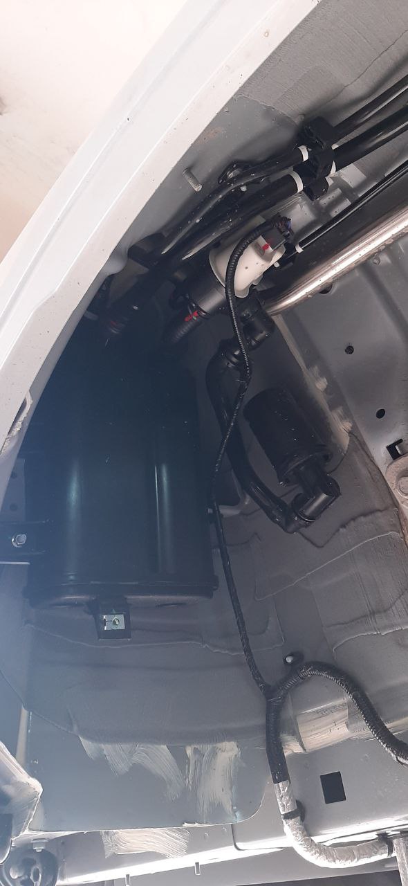

Всём здравствуйте, кто скажет где находиться топливный фильтр на гибриде?
AN
Andrii No
Правый задний подкрыльник

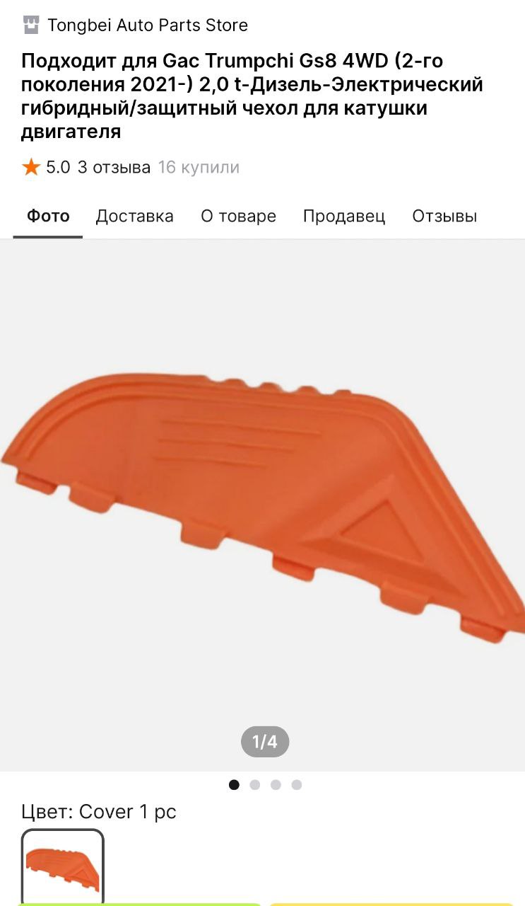

Всем привет. Кто заказывал такую крышку? Подскажите зачем идёт хомут с ней в комплекте?
ChocoRose_dir
Что бы наверняка не потерять))
EL
Evgeniy Logvinenko
На паре защёлок болтается, их не хватает. Необходимо хомутиками дополнительно зафиксировать.
Alexandr_923
Просто чудо инженерной мысли? делать и продавать отдельно эту крышку, чтобы потом её же ещё и на хомут крепить?‍♂
EL
Evgeniy Logvinenko
Ну так это же не заводское решение, она не предусмотрена. Это всего лишь алишная крышка, а там уж как смогли придумать её крепление, так и крепится.
Suleyman_Cha
Не подскажите для чего эта штука..? Какую проблему она решает?
EL
Evgeniy Logvinenko
Это крышка короба жгута высоковольтной проводки электромотора задней оси. С завода её нет. Установка её уменьшает попадание грязи в сам короб, ну и защита от механических повреждений силовых проводов.

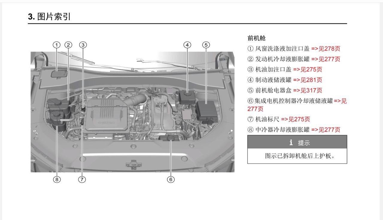

И что то в регламенте то на гибрид не увидел как обслуживать гибридную установку. Как мне помнится там охлпждайка какая то существует. И ее уровень на проверять
f
f8bit
Бачок под капотом. Их там 3 - двигло, турбина, гибридная часть
aa_chab
Кроме антифриза, ещё каждые 30-50 тыс. менять масло (в планетарной передаче и переднем электромоторе, там один общий объём, в заднем электромоторе свой объём, но масло такое же).
Это "новое" айсиновское масло - Toyota-WS/T-WS/JWS3324 которое.
Бачок мотора (2), турбины (8), электрочасть (6).
