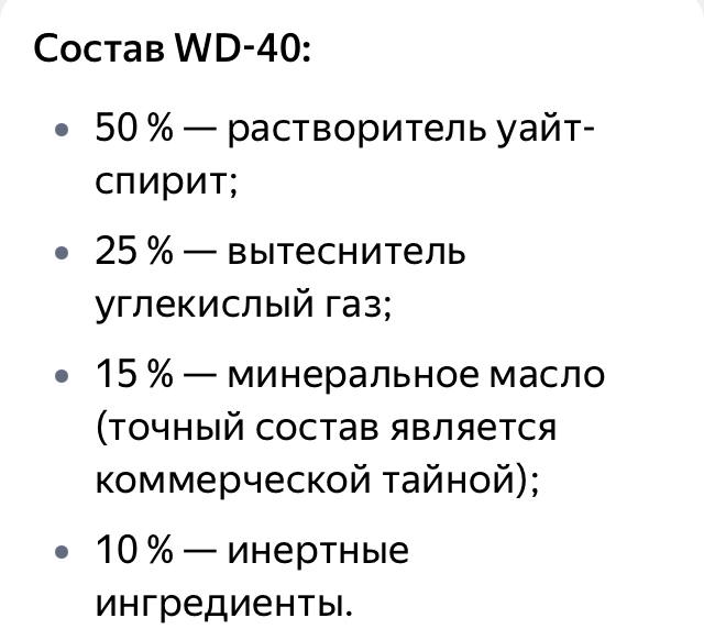

Кто-то советовал эти резинки обработать вдэшкой. Это делать нельзя! Конечно силиконовая и самого оптимального.
Антон
Почему нельзя?
pasha0525
Почему нельзя?
Плохо для резины
denzjama
У меня похожий звук был — скрипели сиденья второго ряда. Подвинул их вперед немного, звук пропал.
Timofeizz
Снаружи звучит. Думаю на ходовую по этому
pasha0525
Сохнет
Антон
Я три года протираю, очищает от грязи, грязь не пристает, резинки мягкие и не сохнут как раз такие, WD обновите.
pasha0525
Растворитель полезен для резины??
Антон
Скрипят резинки грязные и сухие, жидкость вд лишь удаляет грязь и смягчает ее, один раз в пол года протереть, хватает, я думаю не растворится от такого количества. За три года резинки как новые на Сорренто были. Дело каждого.
pasha0525
Ну быстро не ушатаются конечно.
Для ухода за кожей например, сначала используется очиститель, а потом кондиционер.
Согласен, что дело каждого, но руки я бы не стал вдэшкой протирать ) хотя, разок можно, если не чем. Но… после лучше нанести смазку! Это если уж совсем по феншую. Тогда вдэшка очистит, а потом забота о резинках.
По моему опыту усталость резины наступает от 7 лет, а пластмассы от 15 лет. Сохнут они, потом приходят в негодность.
Покрышки бы я точно не стал чистить вдэшкой ?
Антон
Ну быстро не ушатаются конечно. Для ухода за кожей например, сначала используется очиститель, а потом кондиционер. Согласен, что дело каждого, но руки я бы не стал вдэшкой протирать ) хотя, разок можно, если не чем. Но… после лучше нанести смазку! Это если уж совсем по феншую. Тогда вдэшка очистит, а потом забота о резинках. По моему опыту усталость резины наступает от 7 лет, а пластмассы от 15 лет. Сохнут они, потом приходят в негодность. Покрышки бы я точно не стал чистить вдэшкой ?
Кроме уплотнителей не смазываю ничего. Для покрышек отдельная жижа)

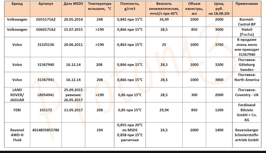

Ну вот я и вижу, что есть предложения по 5К, но мне озвучивают, что лучше лить оригинал VAG. Но звучит это как-то дико.
SergioSlavin
В редукторы ликви моли , а для халдекса стоит не дорого
