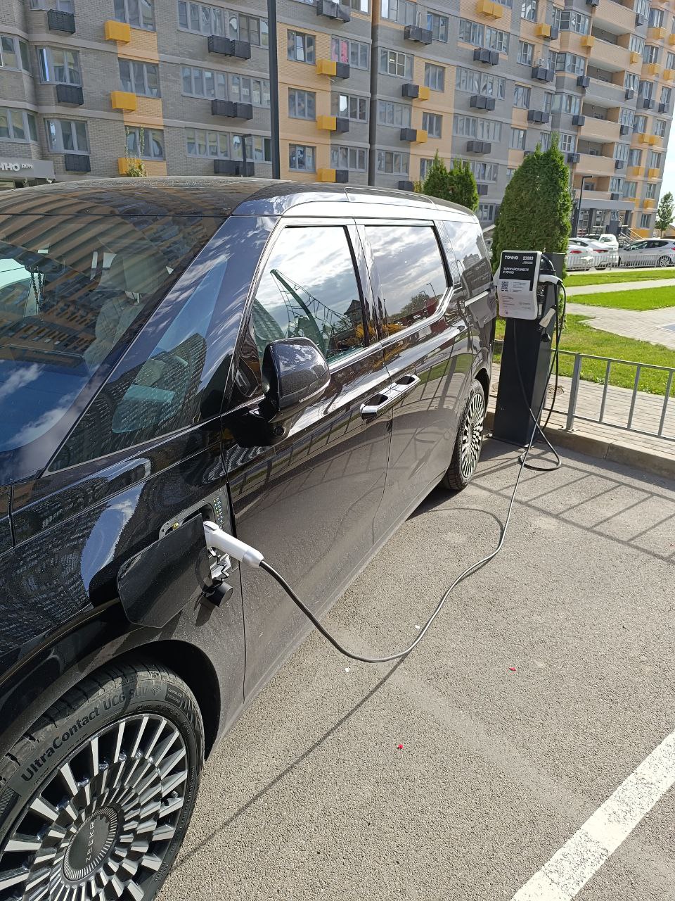

sheremetev_law
Ну через переходник зарядилась с другого разъема
С той же станции
Выдала 119 квт
rv818
Переходник это другое, это эмуляция
sheremetev_law
Не знаю, там парень из-за этого и купил переходник :))
rv818
А мог, просто позвонить в тп, они снимут логи и настроят станцию под авто, далее при обнове очередной, настройки уходят на всю сеть и вуаля
sheremetev_law
Я звонил в Россети
Часами разговаривал с операторами
Они перезагружали станцию несколько раз
Советовались с инженерами из Москвы
До 4 утра практически шла наша беседа и ни к чему не привела в итоге
У меня нет технического образования, я честно не знаю как это должно настраиваться, но проблема есть:))

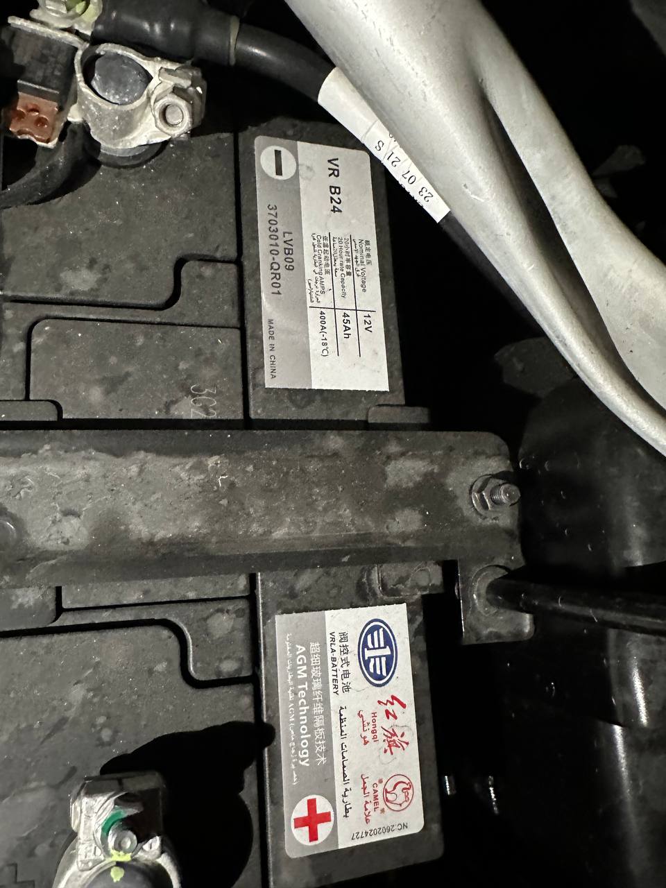

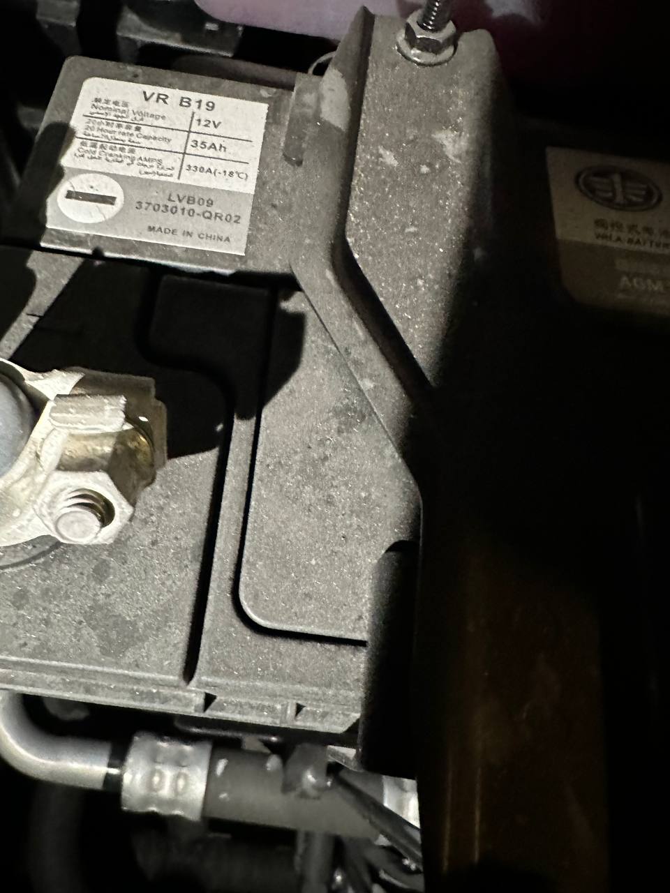

dmb0dmb
Добрый, ehs9, вчера разрядилась батарея до 18%, поставил на зарядку … сегодня проснулся - зарядка в машине торчит, с ключа не открывается, заряда 0, пробовал физическим ключом со стороны водителя открыть пока не получилось - очень неудобно прокручивать… у кого-нить до такого разряжалась? Я так понимаю пытаться залезть в машину, открывать капот , раскручивать ручку зарядки и вынимать ее, а потом ехать за бустером?
rv818
Ехс9? Тогда 12в сдохли, лучше заводские поменять, если авто официалка, то их меняют по отзывной
dmb0dmb
Понял, сча пойду померяю, что оба?
В машину залез но никаких пр знаков жизни
Там слева один маленький и справа большой
rv818
Да, оба. Тот что с водительской стороны, основной. У тебя авто 23г? На них разные батки, на 21,22г оба одинаковые
dmb0dmb
Да 23 декабрь
40b19l один такой, а второй?
rv818
Второй b24l
dmb0dmb
А можно заряжать от другой клещами, где-то читал что нехорошо для электричек
rv818
Можно
dmb0dmb
Можно
Кароч оказалось клемма акума свалилась, поэтому и разрядились и не заряжались - прикрутил, зарядил бустером и спокойно езжу:-) спасибо ?

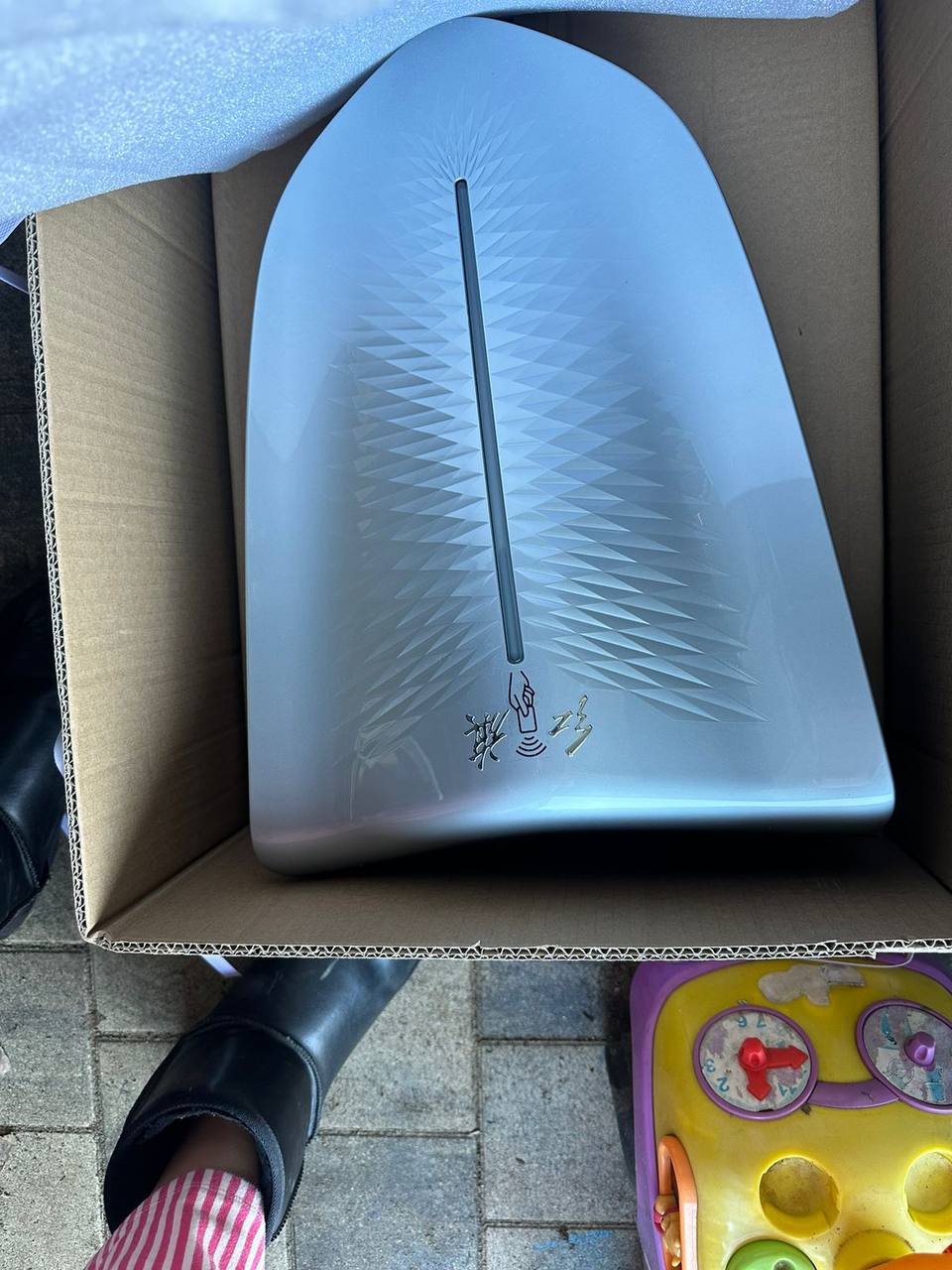

А есть у кого руководство на станцию? Все подключили мигает красным карту подносишь ничего не происходит
Konstantin_Shevelkov
Кнопку сбоку отожмите!
Карту можно приклеить сверху.или под кожух засунуть!
А.
Алексей .
Спасибо ?
Доброе утро! Дети потеряли карты для зарядки?‍♀️ кто подскажет как сделать зарядку без этих карт
Вот эта зарядка
Как то можно переделать чтобы просто с кнопки заряжалась и обойти карты или новую станцию брать ?‍♀️
