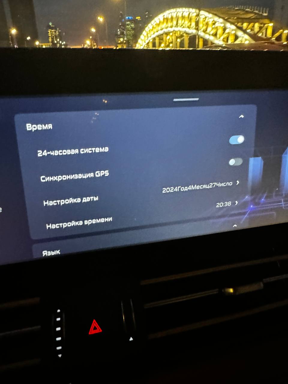

Прошу прощения ,отправили в командировку и машину только забрал
Да обновили ,координально ничего не изменилось (( Поправили шрифт и появилась возможность время настраивать

Доброе утро. Подскажите как установить время на hq9 а то показывает китайское время, и как включить радио
rv818
Поставить патч, для активации изменения времени

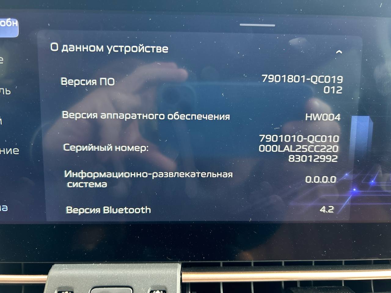

Добрый день , наше предприятие тоже приобрело этот чудесный автомобиль , комплектация самая простая , прошивка планшета на русском , время устанавливается ,панель приборов была на русском но в один прекрасный день стала на китайском языке . Приобретали в Авелоне в Москве пятого апреля . Подскажите пожалуйста размер колесных дисков , нужна запаска .
Lobzik812
А куда вы запаску класть будете, в багажник?
KelevraSPB
Попробуйте на планшете сменить на китайский и вернуть на русский ) мне помогло)
СТ
Сергей Трунов
Да в багажник , других вариантов пока не придумали , либо ставить бокс на крышу , и весь инструмент туда .
С низу вообще нет места даже на докатку
Ок спасибо, попробуем
Версия ПО планшета
Попробовал , перешла на английский
На русский не хочет
Lobzik812
На русский не хочет
Вот уперлась

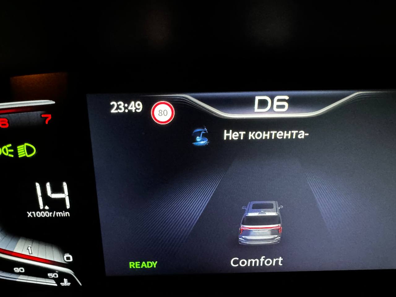

Еще из доработок прошивки , заработали кнопки управления медиа на руле
И стала адекватно считывать знаки ограничения скорости
На новой прошивке стала видео с флешки крутить

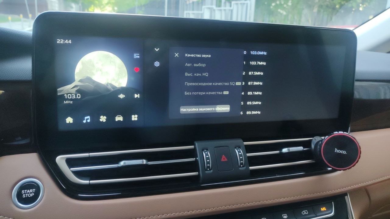

Три языка одновременно, как так??
Roman_ZZZloy
В новой прошивке появился RDS в радио? Пишет название станции и что играет?
Aboozya

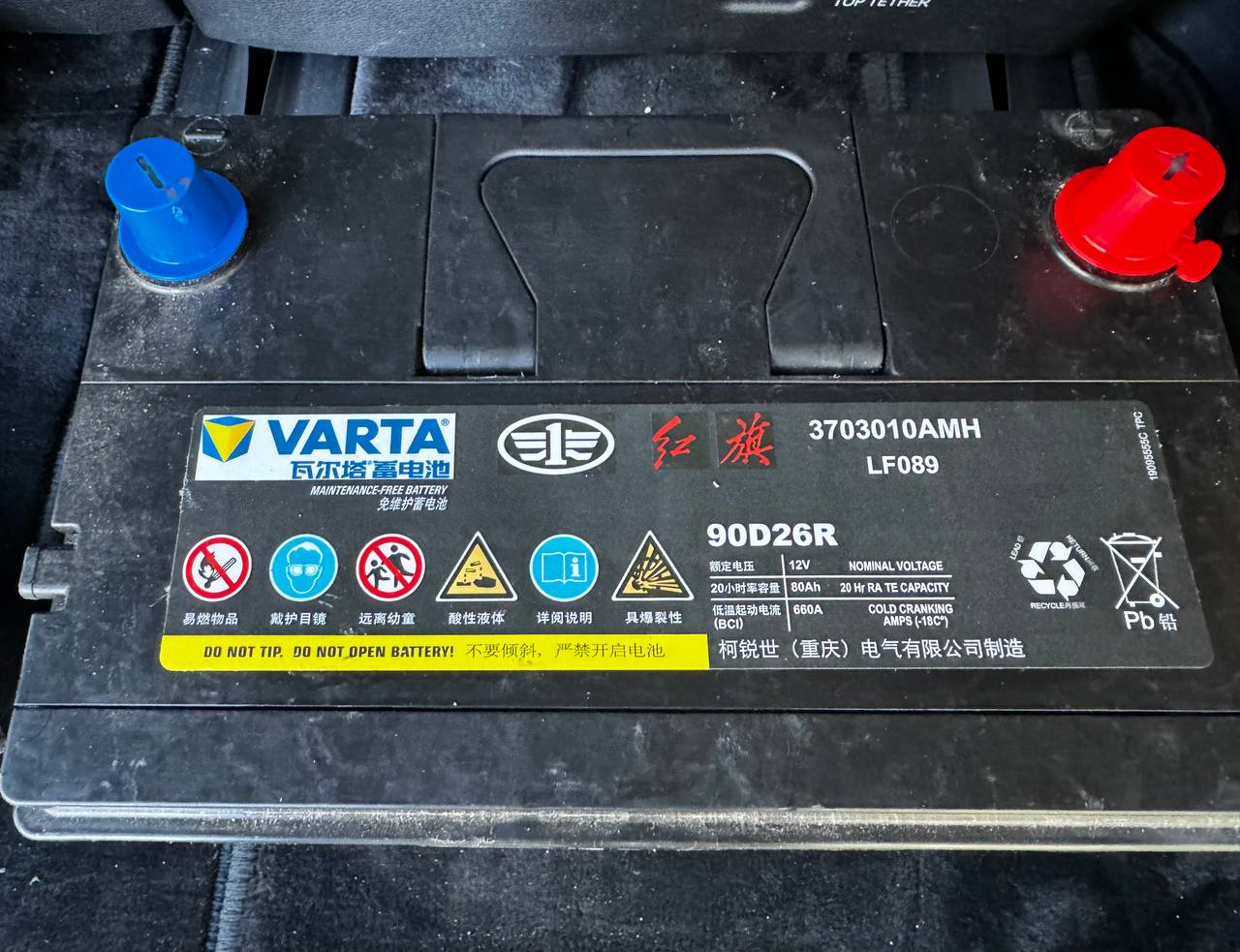

Ну вот и сдох аккумулятор после недели простоя авто ))Если кто тоже будет искать аккумулятор на замену то у нас стоит тип 90D26R Габариты 260х175х225 80Ач ,прямая полярность , азиатский вариант (высокие клеммы выступают над крышкой )пусковой ток 680А
Lobzik812
У меня машина в марте простояла 10 дней, после завелась нормально. Может аккумулятор был с брачком.?
Sasha
А какая у нас альтернатива азиатскому варианту не скажете?
Aboozya
Видимо , замерили и он нагрузку не держит
Lobzik812
Сколько ещё всякого вылезать будет.
Илья
Кто нибудь делал антикор и где делали?
Sasha
В antikorclub посмотрите, качественно и аккуратно антикор делают.
Илья
Sasha
Если клеммы низкие, не пойдет?
Aboozya
Низкие клеммы не подойдет
Пробовал 95D26R по толщине не влез)) У нас площадка которая аккумулятор держит сзади сделана по идиотски ,если бортик у аккума чуть больше то он не влезет((( я пять штук перемерил пока нашел то ,что надо
Это стоит в наших машинах вроде Varta но странная))))
Sasha
Наверное для их внутреннего рынка
Alex_anderwhite
А что в ней странного? Варта для FAW. У тебя FAW. А варта сама по себе нежная. Типа среди агм "самый производительный акб". Да. Но и самый нежный. Умирает когда хочет. Зы. Здесб кислота, вижу. Но все ж. Варта нежные
Aboozya
Вот и умер когда захотел)))))правда зиму продержался ))
Alex_anderwhite
Прогресс))) мог и откиснуть. Один-два глубокиж разряда и "пака жастокай мир111"
За пыльники обязательно узнай перед заказом. Без пыльников тормоза труп еще не поставившись на машину
Aboozya
Ок

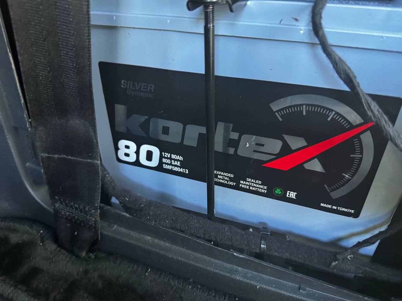

Поставил такой
И даже стал включаться старт-стоп без глюков ))) после замены аккума
Alex_anderwhite
В старт стоп заряд акб Первым пунктом идет?

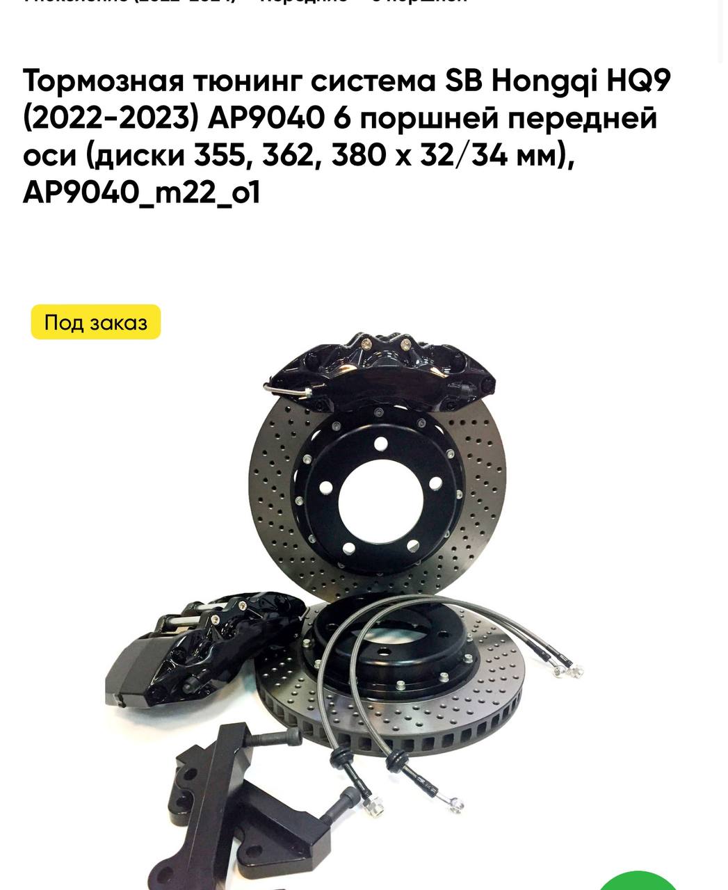

Как тормоза сделать нормальные ,при нагрузки биение идёт по дискам?
Alex_anderwhite
https://hp-brakes.ru/ ????
Aboozya
Сам изучаю это вопрос
Alex_anderwhite
Больше никак. Менять тормоза
Alex_anderwhite
Да да. Ток 355 маловато. Смотри 380
Aboozya
Такое нашел на перед,120 т.р под заказ
Alex_anderwhite
У вас диски скок стоят на басиках? 20?
Стенс базар, да?
Aboozya
18
Alex_anderwhite
18
Штош. Тогда 355 только
Aboozya
Они самые
Alex_anderwhite
Они самые
Ну а что. Норм вариант. Дешевле нет все равно. Хпб, жбт и прочие в небеса улетели. Ток спроси есть ли пыльники на поршнях))) без пыльников это под трек тормоза

Сегодня забираю машину с нулевого то. Сказали что есть обновление. Посмотрим какое, но думаю что дай бог часы будут показывать корректное время.
Илья
Часы я уже давно обновил Работаю корректно
Lobzik812
И видимо это всё обновление.
