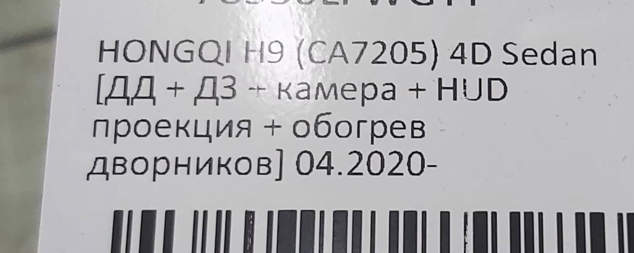

На Hs5 ресталинг есть лобаш и сколько стоит?
ДО
Завтра планирую поставить отпишусь по результату

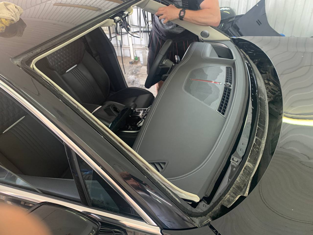

Сразу скажу - пластмаски нет потому что стекло было заказано не то?
ДО
Д О
Выше номер телефона установщика РЕКОМЕНДУЮ
Alex_anderwhite
Это стекло для конвейра предназначаетсч а не для афтермаркета?
Наверняка тот кто стекла продает увидел что стекло в закупе дешевле на цену это пластмаски и такой "ооо ща наварю с каждого стекла еще по несколько тыщ"
ДО
Д О
Так скорее всего и есть
Так что итог 69000₽ в месте с установкой

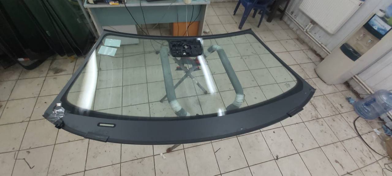

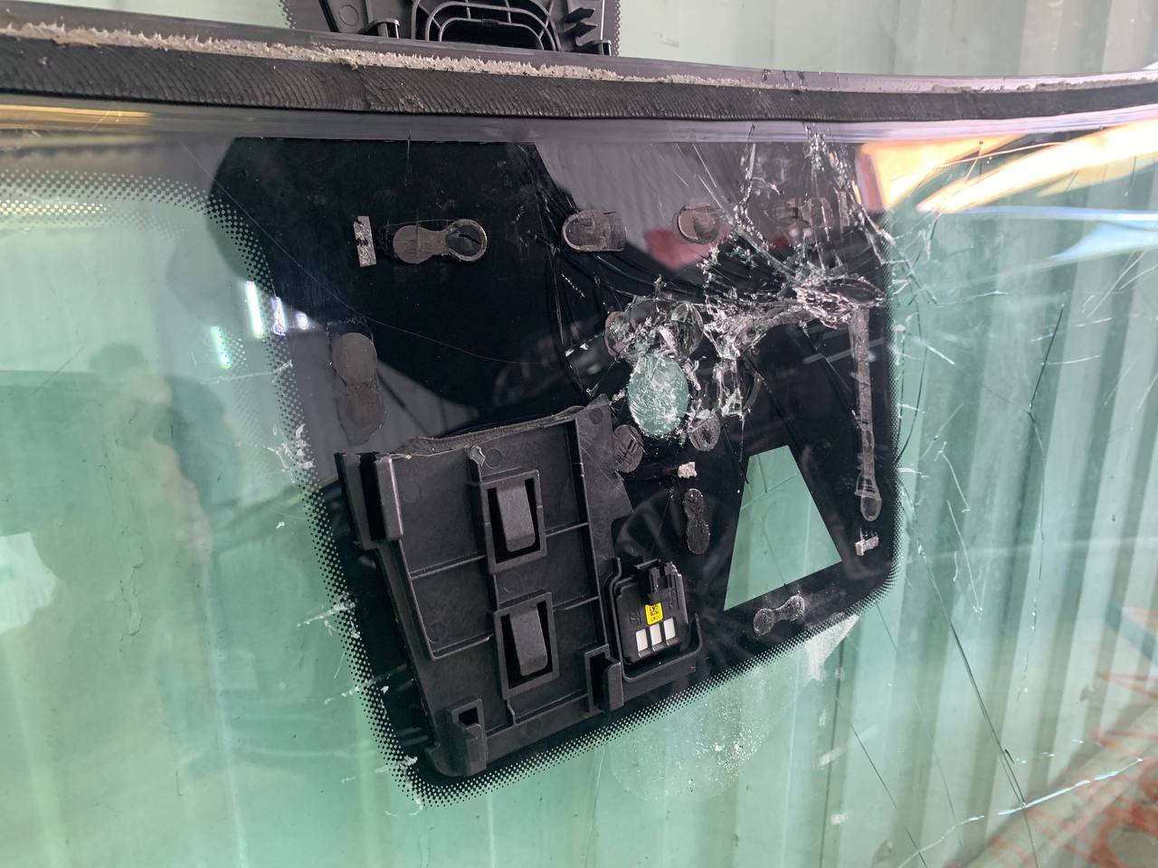

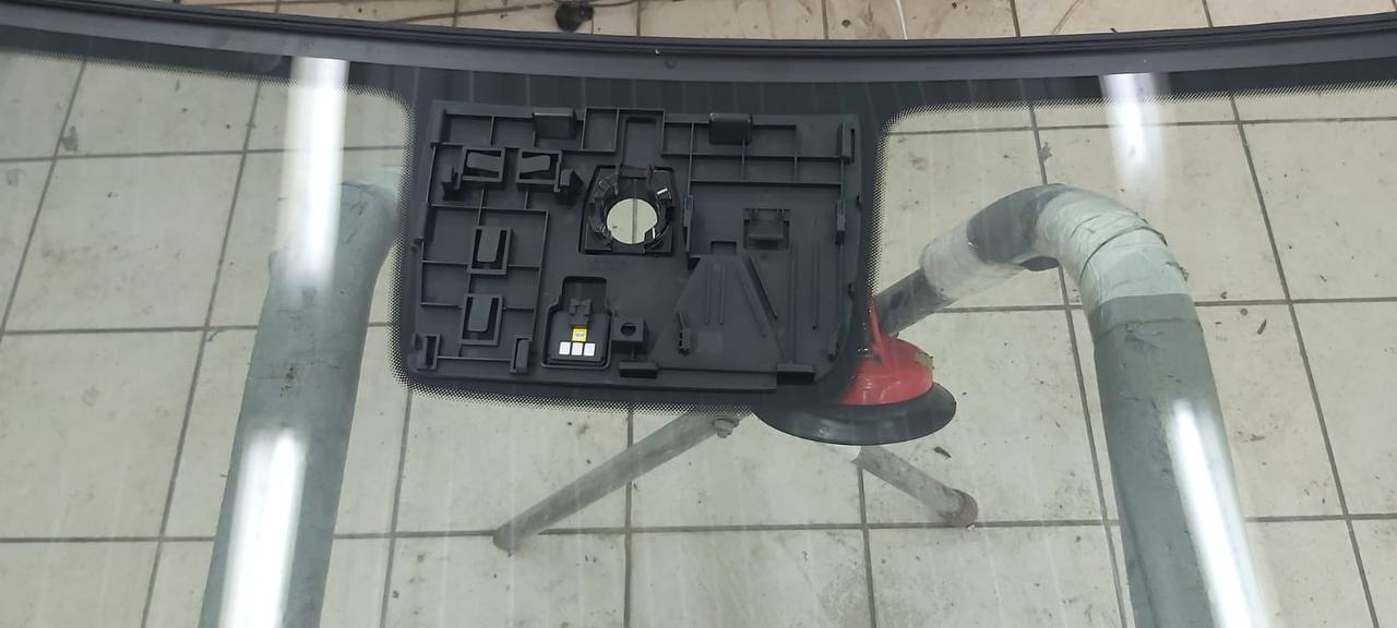

Стекло заводское для афтермаркетк должно идти с наклеянной обоймой для узлов вспомогательных систем. Вон чуть выше продали стекло с конвейера, без обоймы этой. Соответственно вопрос - у тебя стекла с обоймой или нет? Если нет то два варианта - искать стекло для афтермаркета или сразу с стеклом продавать обойму для датчиков
Если ужас то ищи нормальные раз халява подвалила?
Ну или ищи стекло и пластиаску сразу)))

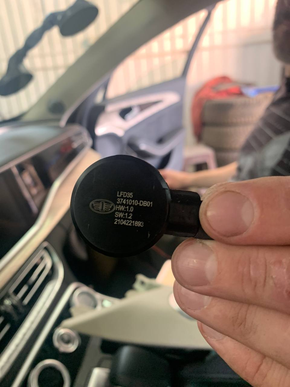

Понял. И смотри внимательно чтобы была обойма под датчики. А то будет такой вот кошмар на установке с ломанием. Ну либо еще обойму заказывать к каждому стеклу
Вот, погляди видосы
Типа обойма должна быть на стекле либо клеится новая. Пластмаска эта под камеру, датчики и прочее
Вот товарищу стекло привезли без обоймы. Это плохо
ДО
Д О

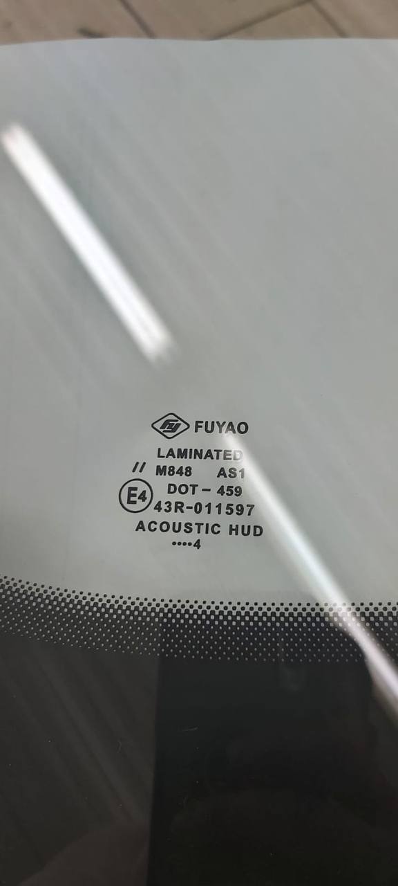

Мне сначала привезли оригинал без обоймы.
Сейчас поставил FYO с проекцией и обоймой)?
Alex_anderwhite
Мне сначала привезли оригинал без обоймы. Сейчас поставил FYO с проекцией и обоймой)?
Огонь! Fyo как раз похоже тоже орига. Просто орига орига на конвейре а это в афтермаркет - чисто тема советская? автотаз до сих пор так работает

За 69 оригинал можно было привезти! Может нужно было быстро решить вопрос?
Во-первых срочно, так как Яндекс заблокировал авто из-за трещины лобового.
Во-вторых оригинал без проекции около 45, с проекцией 75 (с доставкой до Москвы)+ около 10 установка (так сказали, в связи с гемором установки датчиков).
А в-третьих по моему мнению оно не хуже оригинала, может даже где-то лучше. Время покажет?‍♂️

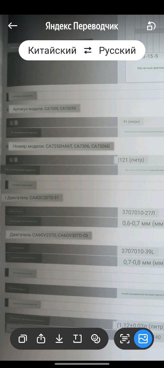

Кто-нибудь знает артикул свечей зажигания на Н9?
Пришлите пожалуйста!
Alex_anderwhite
Привет всем! Кто-нибудь знает артикул свечей зажигания на Н9? Пришлите пожалуйста!
Руководство по эксплуатации авто знает артикул свечей зажигания?
EvgeniyBelgorod31
Спасибо ?
А какой двигатель у меня?
Alex_anderwhite
Это тебе нало посмотреть какой у тебя двигатель?
Тут в теме есть ну русском руководство по эксплуатации
Са420тд это 2 литра
Са6 30 это 3 литра
EvgeniyBelgorod31
Спасибо, нашёл под капотом)
Принял. Спасибо!

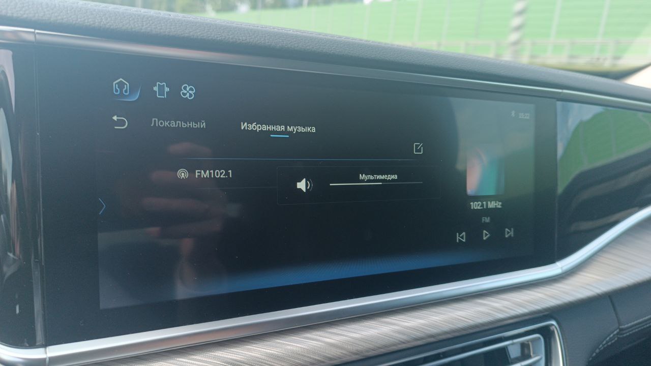

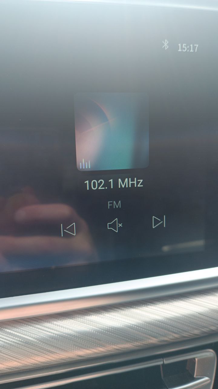

Здравствуйте! Не работает радио, пишет сбой радиосвязи, подскажите пожалуйста что делать?
Mexico
Заглушить и отойти.
Минусовая клемма.
Руслан
Заглушить и отойти. Минусовая клемма.
Пробывал, не уходит ошибка.
Радио ловит, но горит перечеркнутый динамик и пишет сбой радиосвязи.
Может у кого была такая хрень, подскажите как исправить.
Блютуз работает нормально.

Ну так на иконке нет звуа?
Звук выключен

Звук включён. Тишина

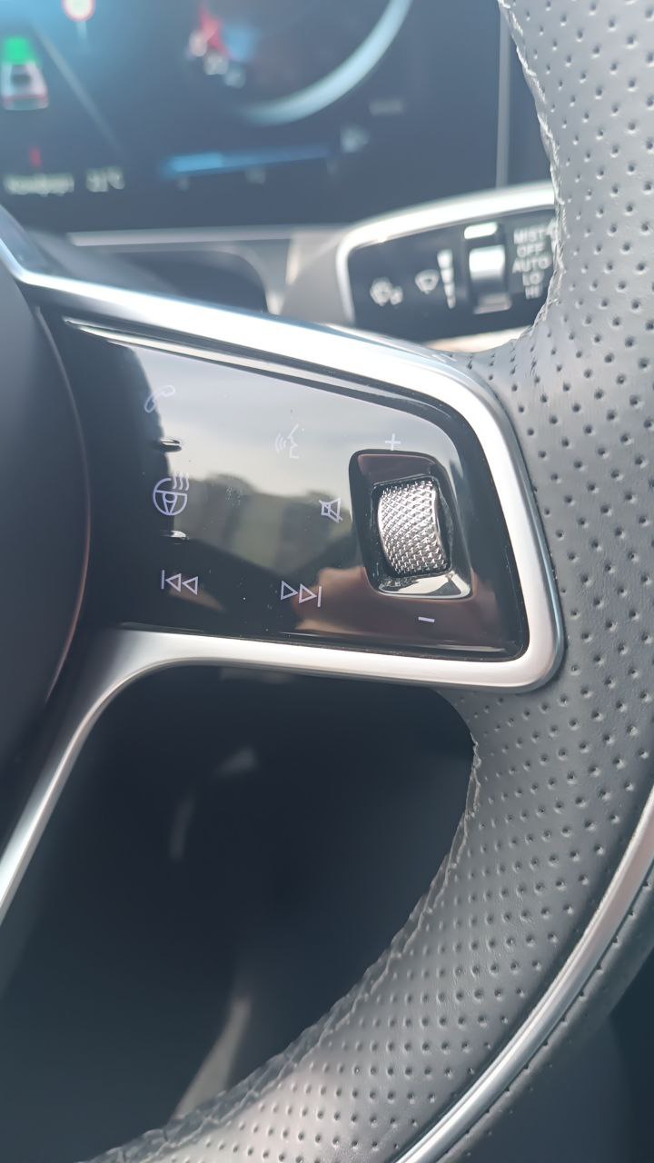

На руле есть кнопка мод?
Руслан
5 месяцев езжу норм было, сегодня пропало всё...
Какая из них?
Mexico
Какая из них?
Та где можно менять поток звука
Alex_anderwhite
Какая из них?
На левом пульте три палки
Руслан
Меняю, громче/тише... Тишина
IM
Ilya Marin
такая хрень была вчера на hs5. Еще пропало приветствие. машина прошла 500км! В панавто сказали на 30с скинуть минусовую . Пошел снимать клемму, завел , все заработало….
Руслан
На левом три палки это проекция на стекло и яркость подсветки
Короче надо на ночь обесточить её, походу
Клейму снимал не помогло
Victor_Vishniakov
Не в клемме дело, а в прошивке
Надо к дилеру ехать?
Victor_Vishniakov
Думаю да! Если на гарантии
Все работало вчера перестало
