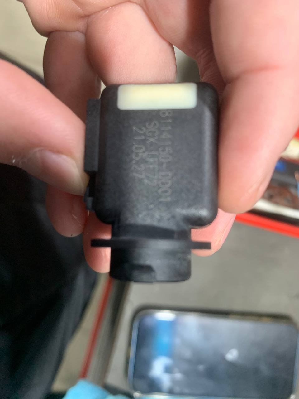

На пробеге в 2.500 км. сдох датчик наружней температуры, за бортом писало +50 и печка работала только на максимальной температуре, датчик поменяли все заработал, H5 ll

Если что, есть в наличии аналог
H9 датчик температуры
sakss2003
Интересно: датчики температуры хоть универсальные по типам . подходит к HQ9?
Aboozya
На HQ9 датчик температуры помер?

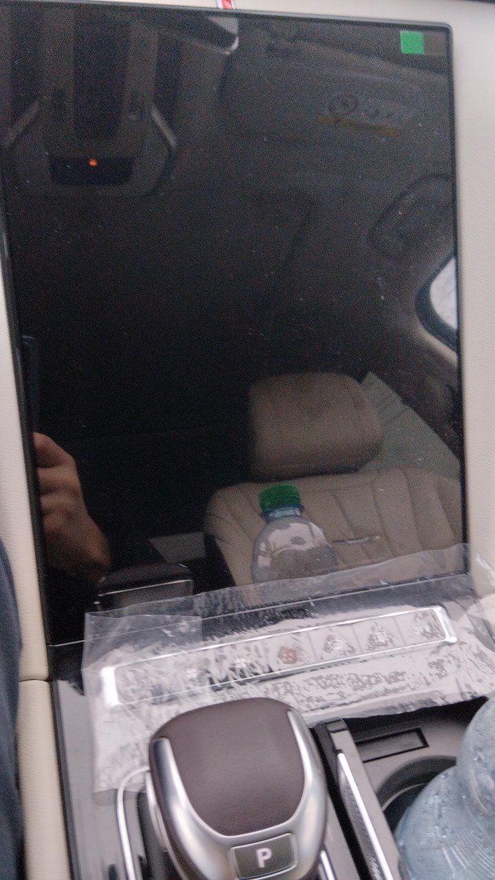

Кроме настройки климата ничего не происходит в мультимедии
И только такой экран

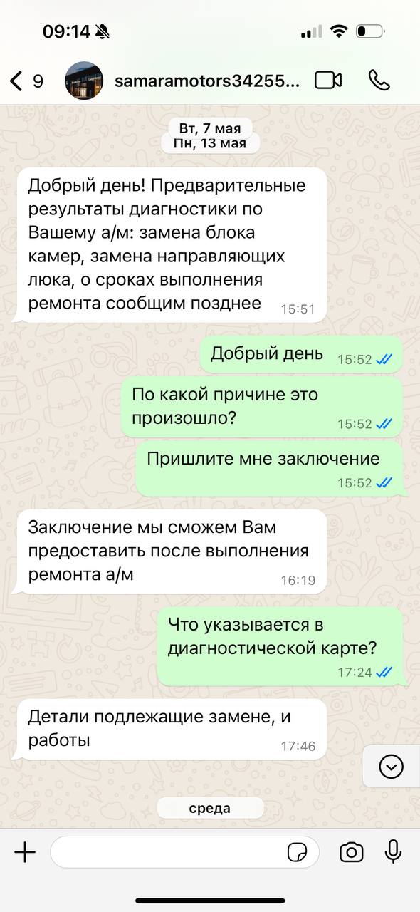

Доброе утро! На Hs5 через две недели пользования жутко начала скрипеть панорама + на заведенной машине не работал экран (не загорался). Как итог машина три недели у диллеров.
Tolik_molik
Это официалы?
Olya_lii
Это официалы?
Alex_anderwhite
А кто у нас официал?
Olya_lii
В Самаре - Самара моторс. С моим вопросом они обращались в Москву, но мне не сообщают результаты диагностики, только какое-то мутное решение

На данный момент езжу на подменке, которую продляют и продляют…(1,5 месяца примерно машина будет у них) Возможно ли с ними вопрос решать как то по другому? Вся эйфория прошла от покупки нового «премиального» авто. Теперь в моем представлении это просто ненадежное корыто(
Alex_anderwhite
А теперь вопрос. Причём тут блок камер если голову кирпичит от кривой русификации? Два. Панораму смазать и протянуть рабочий день. Три. Очень интересно как скрепящая в базе панорама из за недостаточной жесткости кузовов кроссоверов и кирпичнутая кривой прошивкой голова делает машину ненадёжным корытом?? сгорающие от форсунок стеклоомыва мерседесы и выгорание практически всей электроники от потери массы это другое видимо???

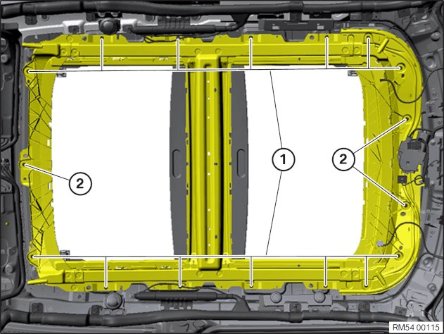

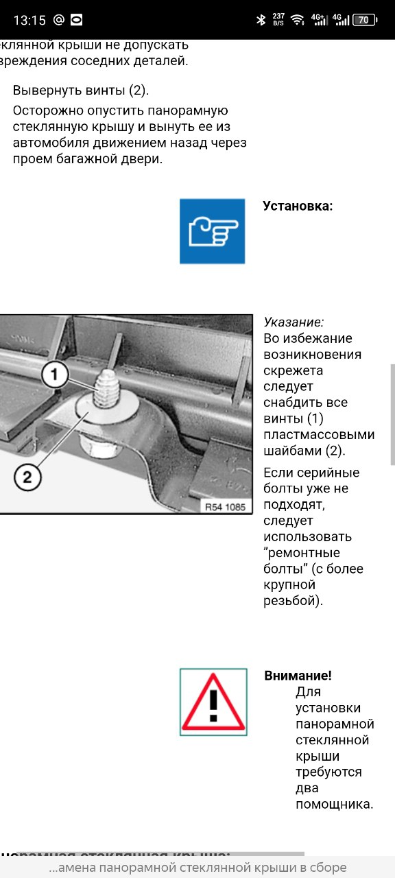

Рабочая версия это банально блок панорамы не протянут или пластиковых проставок нет
Причем с такими сиптомами панораму могли уже после конвейера перекинуть на отк
rv818
Но почему дилеры этого не видят, погимаю что там 99% рукожопов, но хоть 1 мастер должен быть с головой.
Alex_anderwhite
Мастеру с головой две сотни надо платить? а жаба
Вот примерно вот такие шайбы
Поэтому 100% руковожпов за 70к

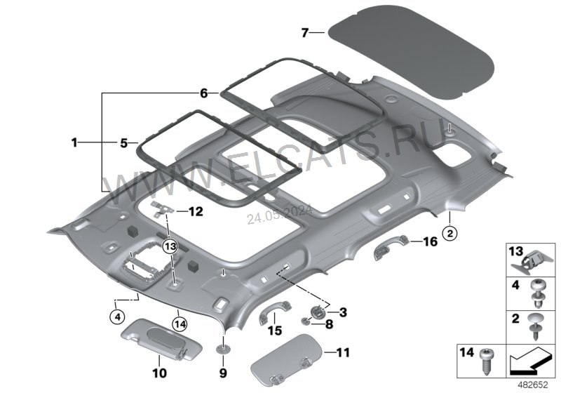

И примерно вот так выглядит панель крыши для панорамы. Если нет перегородки по центру то требования по жесткости еще выше
