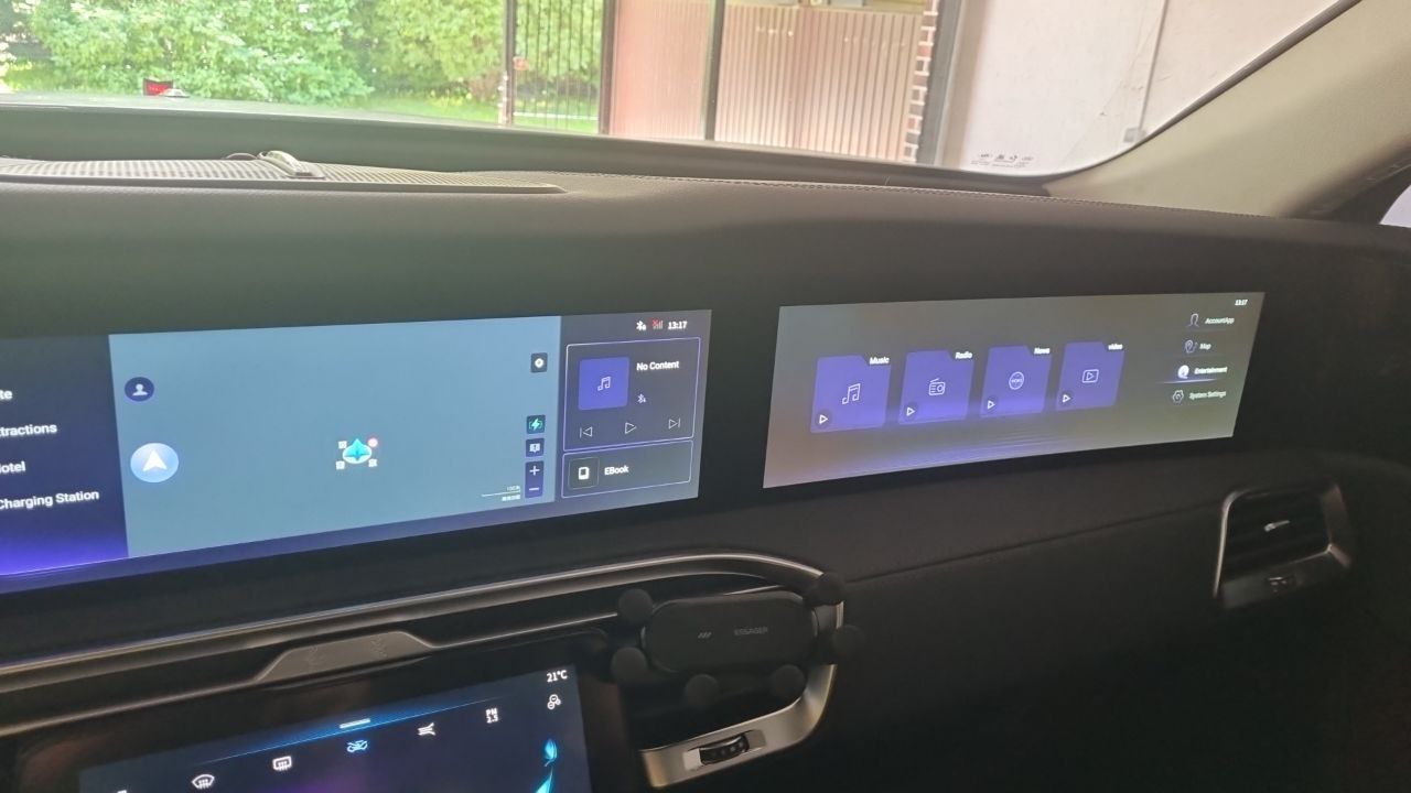

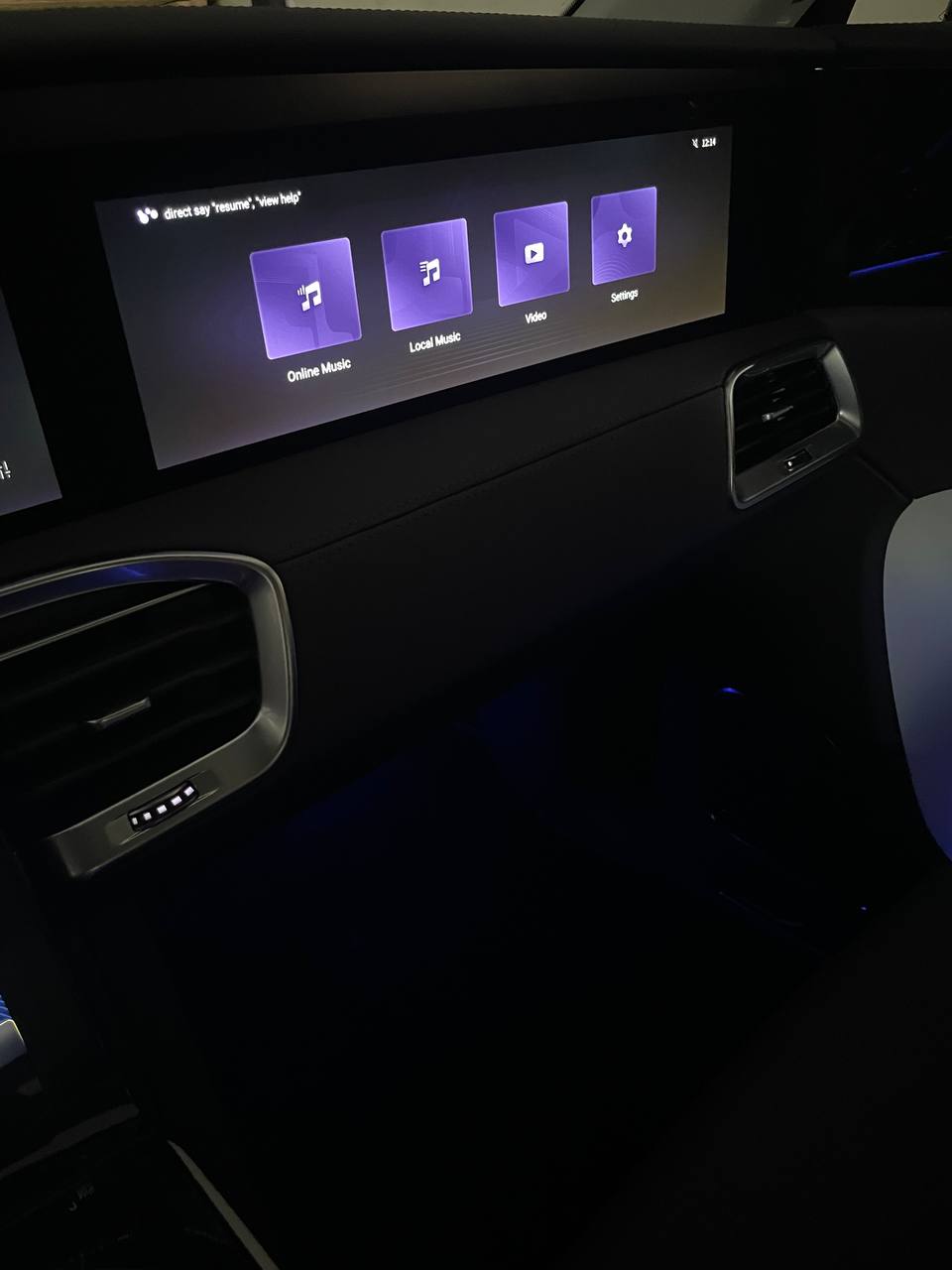

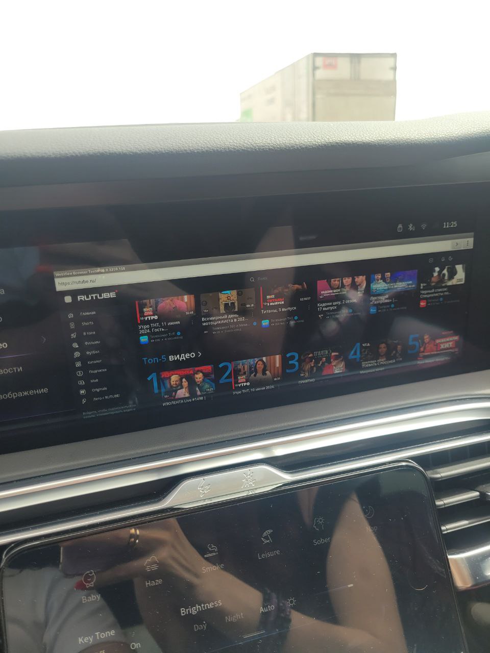

Друзья , тут пролетело где то видео как на мультимедиа включать видео и сайты открывать , продублируйте пожалуйста
Но вот кнопочки опен у меня не оказалось
Mariki_Ka
Работает! Спасибо ?
Nick_bir
Работает! Спасибо ?
Видимо китаец , у меня с норвегии и такой магии не произошло

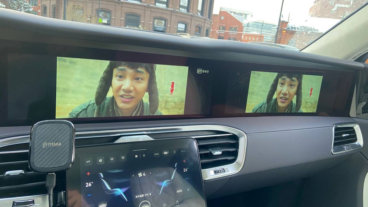

rv818
Нафиг для норвегии это, в норвегии есть карплей и работатет все на полный экран, без этих костылей

А как вывезти на правый экран пассажира ?
Mariki_Ka
Рутуб также открылся
VP
V P
И я не понял как видео идет через карплей

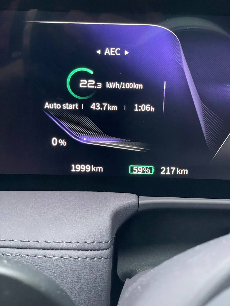

Еhs9 перестал заряжаться от Оригинальной станции, поставили орбис и тоже не заряжается по 3 фазам. В чем может быть причина? Не заряжается именно по 3 фазам. От однофазной зарядка идет

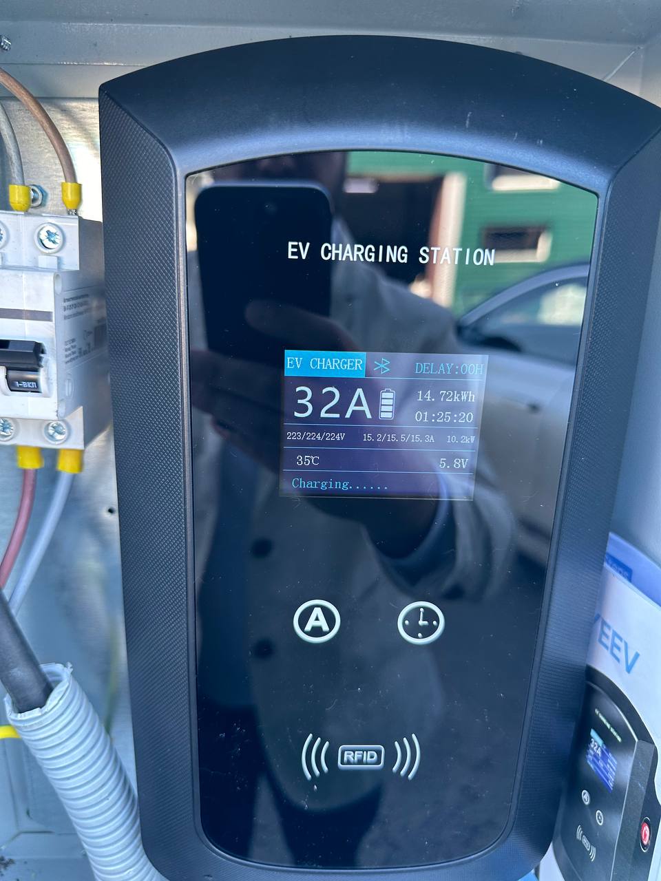

Коллеги вопрос в туже калитку , взял зарядную на 22квт а он при подключении отдает только 10 или машина берет только 10 у меня норвежец , есть варианты что нить в машине подкрутить чтоб заряжалась быстрее , в зарядном все настройки выкрутил на максимум
rv818
Да, авто столько берет. 10,4-10,7
Nick_bir
Продавец зарядного ссылается на машину и ее системы , типо она не хочет брать больше 10 ти кВт
Может переходник поставить ? То тогда машина больше возмет через такой штекер ?
rv818
Это разьем на дс (постоянка,), для этого надо станцию быстрой зарядки, если есть вход в дом такой, то можно)
Nick_bir
Роман ? Как считает эксперт ?
Nick_bir
Получается переменным ограничение по 10 ти
rv818
11 официально
Nick_bir
Варианты увеличения существуют ?
Кроме только зарядки постоянным током ?
rv818
Нет. Если только ирвертор менять на 22квт
Nick_bir
Который в машине ?
rv818
Который в машине ?
Но думаю, на практике, этого не сделать
Так что, смириться
Nick_bir
Так что, смириться
Понял , спасибо

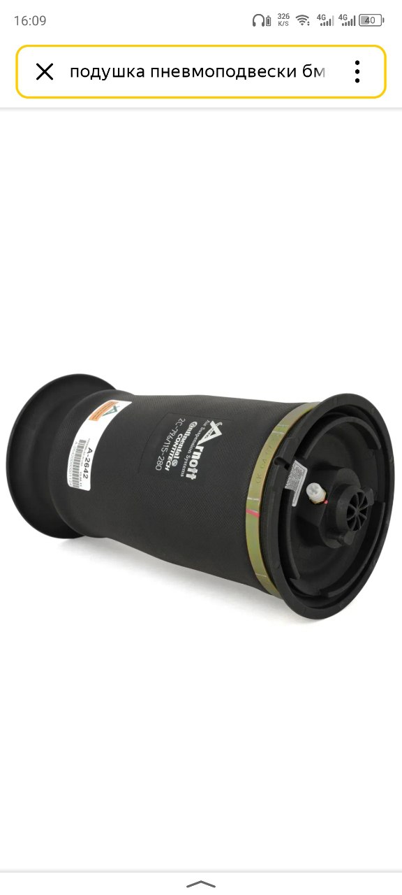

Недавно у меня лопнула левая пневмоподушка. Через пару дней после замены лопнула и правая ;((
Дилер говорит что ждать 1,5 месяца из Китая ;((
Что делать? ;)
SmokeHerbsMan
Недавно у меня лопнула левая пневмоподушка. Через пару дней после замены лопнула и правая ;(( Дилер говорит что ждать 1,5 месяца из Китая ;(( Что делать? ;)
Ждать…
Alex_anderwhite
Или ждать или искать за свои деньги) за пару недель привезут
SmokeHerbsMan
Ну подушка тыщ в 60 встанет за 1 шт.?
Alex_anderwhite
Либо по гарантии ждать , либо заехать в любой сервис по пневме, за день сделают

Там обычные подушки-рукава двухкамерные как везде
SmokeHerbsMan
Они без пыльников? От песочка перетираются и бабах?
Alex_anderwhite
Именно. Роман писал еще был брак от самих немцев что немцы запорное кольцо не отработали нормально и оно подушку перетирало

Вот обычные рукава крч)
rv818
По деньгам, думаю 15-20р с работой

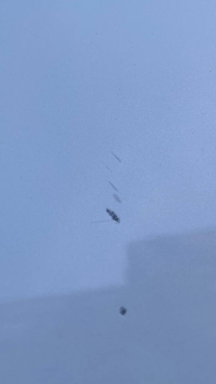

Камни убийцы лакокрасочного покрытия
rv818
У меня 240 пленка, держит, но ттже есть места где пробита, но вроде лкп не пострадало. На панораме есть пробиьие пленка и царапина на стекле, со спарки вылетел огромный щебень
ムゲン・モトゥル
На мой взгляд пожалели краски
