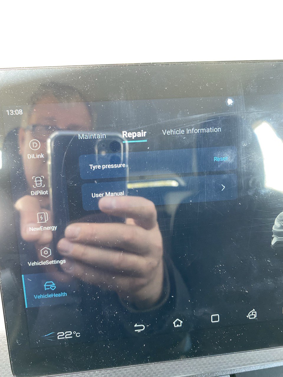

Помогите! Что такое и как его победить, Yuan Pro
Anton
Давление в колесах
Нужно подкачать
СГ
Сергей Гоцев
Подкачал не пропадает, мало подкачал или нужно как-то скинуть ошибку?
Спасибо, но у меня другое меню настроек
Нет, просто стрелки и Low Tire
Нашел сброс
Спасибо всем за помощь!!!!!

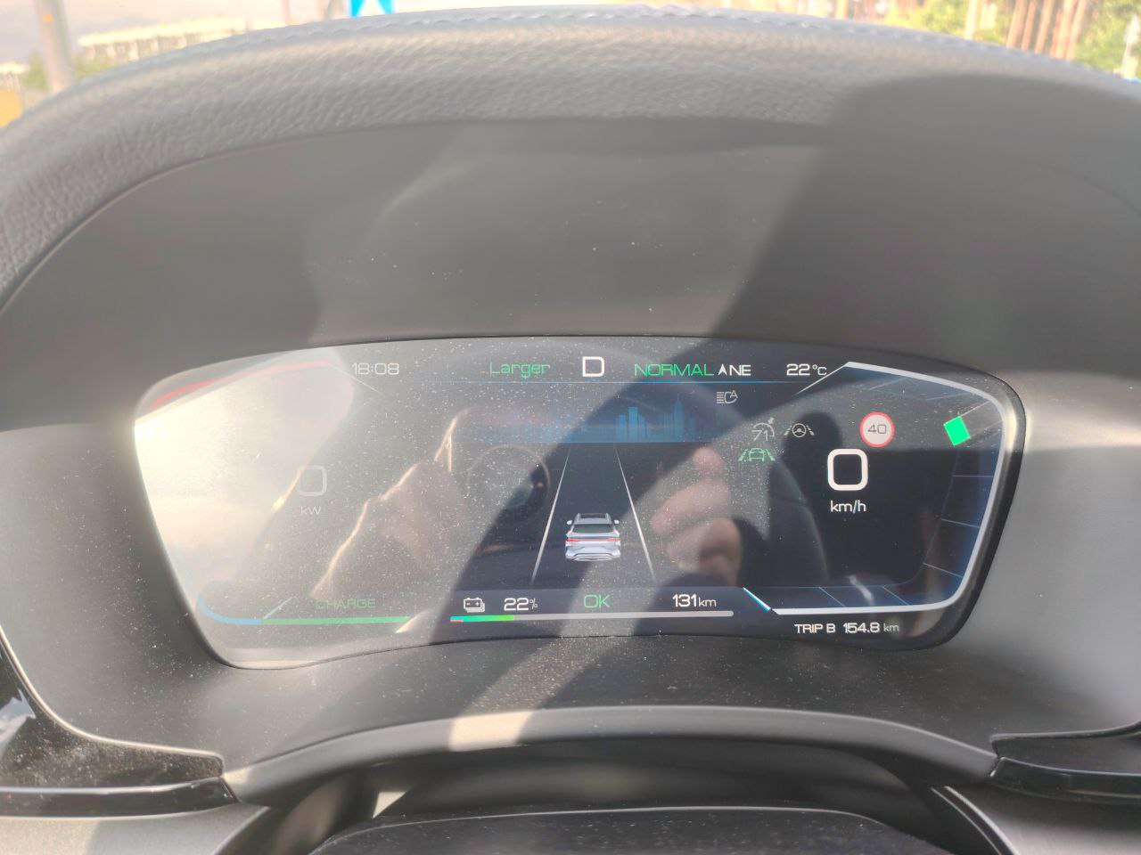

Подскажите, как сделать, чтоб большая машинка была на экране посередине все время, как на первом фото, а не сбоку маленькой как на втором
Нажать на кнопку круиза
maxgun81
Или опасно приблизится к впереди едущему, чтобы система на вас поругалась))

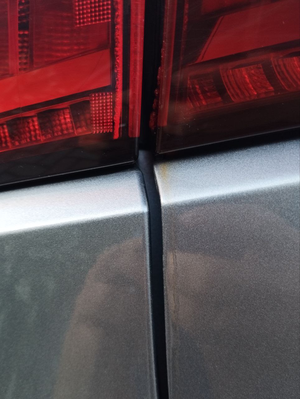

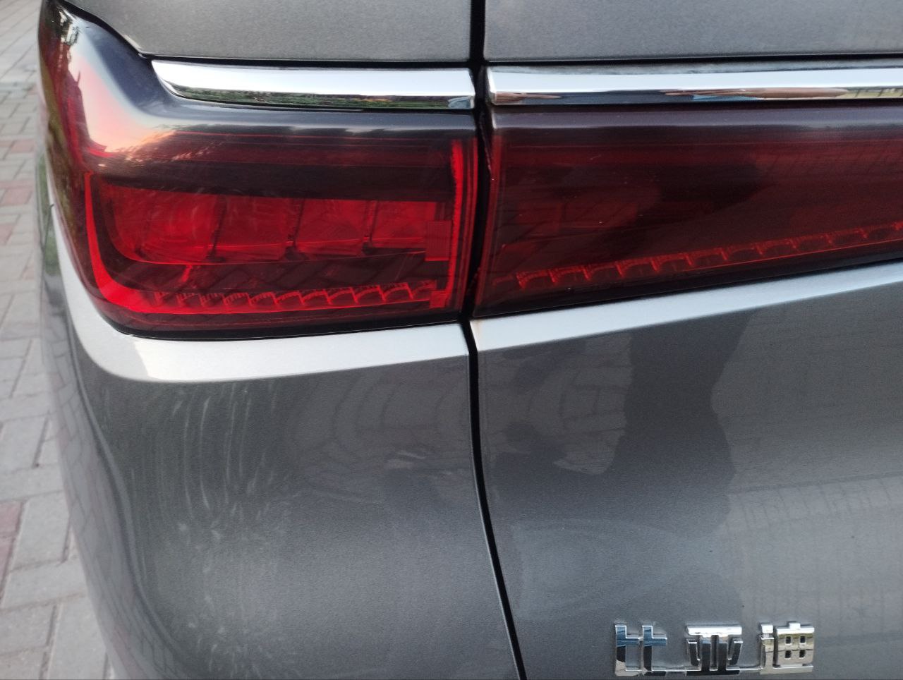

Добрый день.
Ребята, подскажите в чём проблема!!
Обнаружил после мойки.
alekszoom
Добрый день. Ребята, подскажите в чём проблема!! Обнаружил после мойки.
Это скорее всего винты из черного металла ржавеют. Какие нибудь под лампой. На который вода попадает при мойке или дожде. Достаточно распространенное явление на разных машинах. У меня так крепления накладки над номером выделываются. При том что это не простые винты, а хитрой формы. Решил - купил подходящей формы из нержавейки винты.
АФ
Александр Филазапович
alekszoom
У вас тоже такие же крепления для блестящих штук над лампой могут быть
Другой вариант - покрыть медью или цинком. В домашних условиях вполне реально, если есть желание возится со снятием и химией с аккумулятором
АФ
Anton
Молдинг прикручен черными обычными шурупами под крестовую отвертку
Снял фонарь и с обратной стороны промазал полеуретановым герметом
Полет отличный

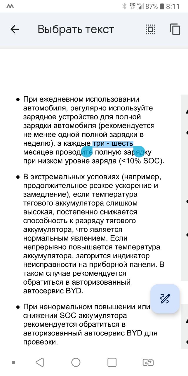

Не забывайте раз в пару месяцев разряжать до 2-3% и заряжать на медленной зарядке (до 7квт) до 100%
Anatolyevich
Не кошмарьте автолюбителей. В инструкции к автомобилю все подробно описано. Не нужно разряжать батарею до 2-3%. Достаточно разрядить ниже 10%, при этом на приборной панели загорится индикатор сигнализирующий о том что требуется зарядить батарею. Регламент зарядки от менее 10% до 100% - 1 раз в интервале от 3-ёх до 6 месяцев на медленной зарядке АС (до 7 кВт)
Если до 2-3 разрядить - хуже не будет, будет только лучше ?
f
firefish4
Спасибо за информацию.
Screenshot (13 июн. 2024 г. 8:11:01)
Никаких 2-3. 3-6.
Anatolyevich
Ок. Спасибо что поправили, давно не читал мануал ?

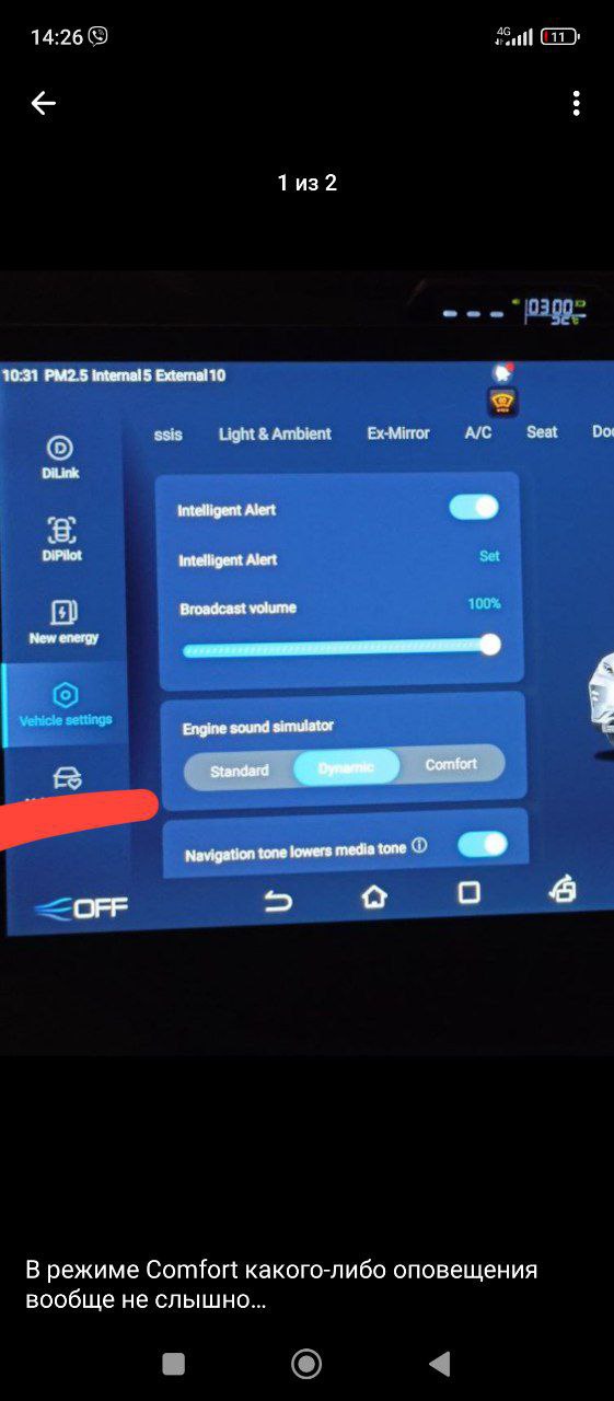

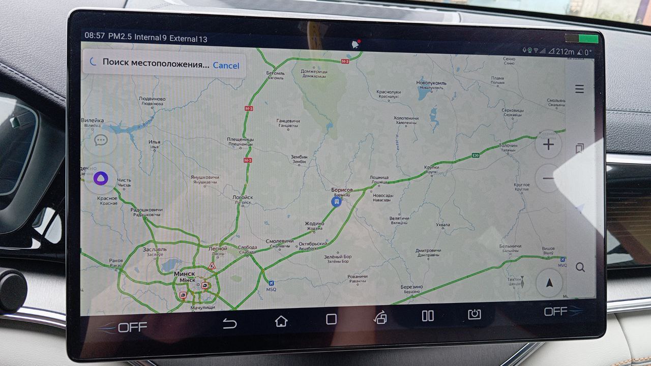

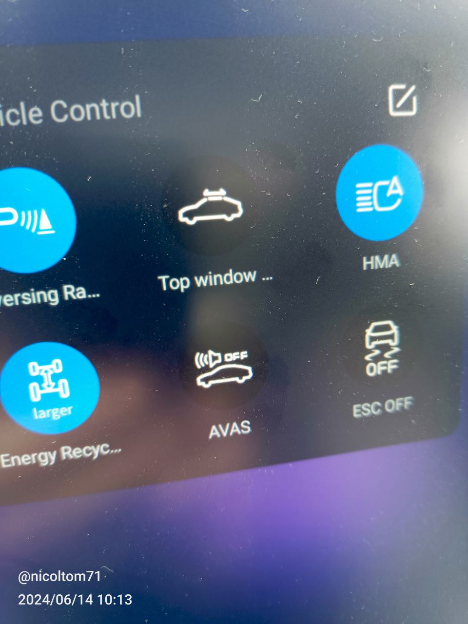

Доброе утро! Подскажите несколько вопросов, Song CE 605 24 года. Когда забирал авто, на мультимоторсе поставили Яндекс навигатор и когда вводишь адрес, пишет поиск местоположение и не находит. Вроде все перепробовал, но так и не могу понять, чего не хватает. Есть ли в этих версиях звуковое сопровождение на низких скоростях, вроде все включено, а она тихо едет.
Sure4rend
У меня AVAS тоже не работает, от слова совсем. В яндексе нет такой проблемы. SONG 605 2024
BaguMMuHcK

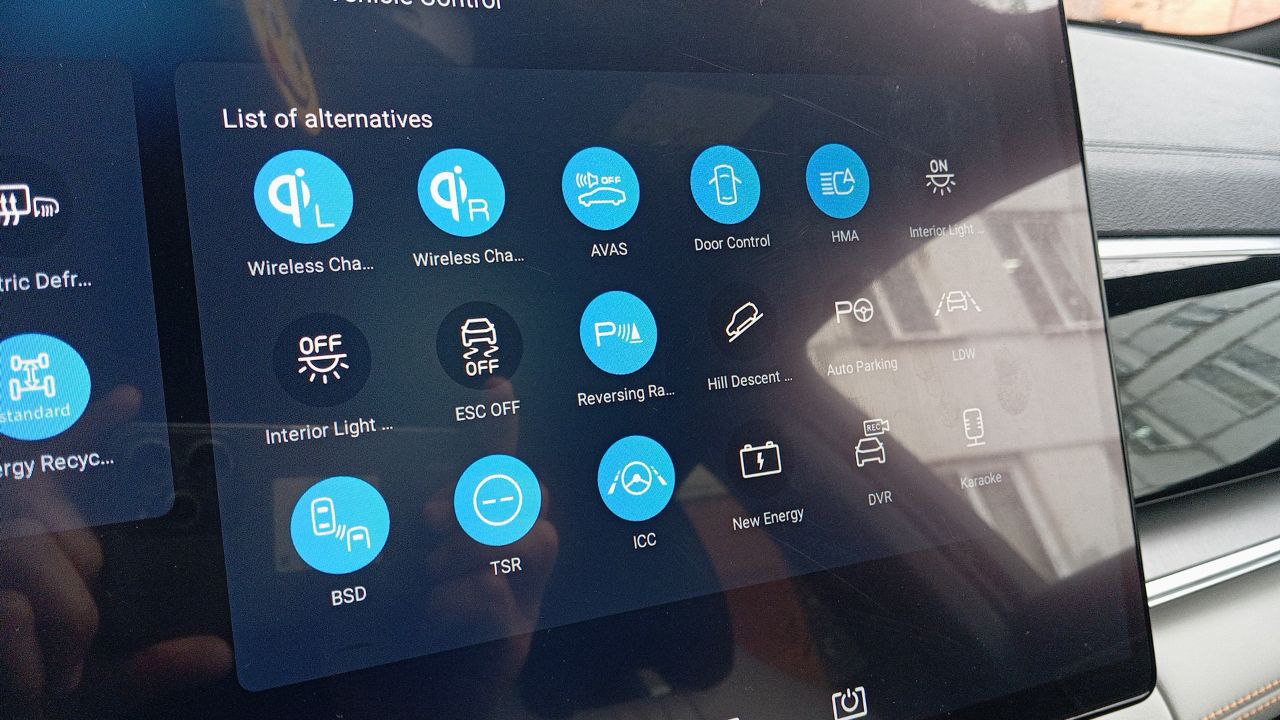

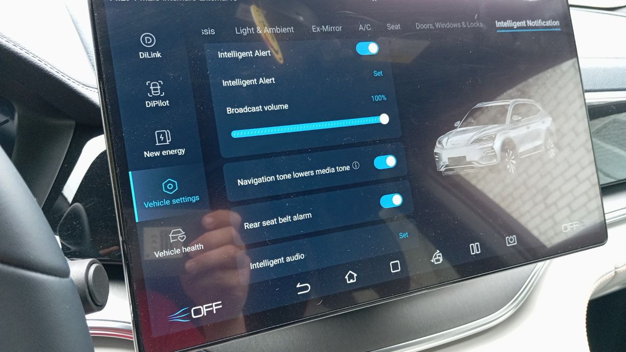

Чтобы был звук при движении, должно соблюдаться 3 вещи:
1. Режим в настройке выбран кроме крайнего правого
2. В меню шторки AVAS не заглушен
3. Машина движется до 30 км/ч
Sure4rend
Чтобы был звук при движении, должно соблюдаться 3 вещи: 1. Режим в настройке выбран кроме крайнего правого 2. В меню шторки AVAS не заглушен 3. Машина движется до 30 км/ч
Режим чего в настройке, простите?
BaguMMuHcK
Звукового оповещения пешеходов, чего же ещё ))
Надо смотреть откуда по ставили яндекс. Рекомендую установить Huawei AppGallery и с ним поставятся сервисы HMS, которые вместо гугл сервисов, там и будут работать лучше местоположение. Тогда из AppGallery установить YANDEX. Там он не зависит от Google сервисов, которых в машине нет
АИ
Андрей Ионов
AVakaDig
Нет иконки геолокация , возможно не разрешения в приложении
АС
Александр Сонец

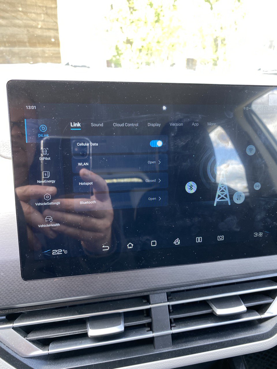

Андрей, возможно причина в том, что для поиска Вашего местоположения нужен интернет. Можете полистать ленту об этом уже много здесь писали, но если кратко, то необходим 3g или 4 g модем с раздачей интернет (встроенная китайская симка у нас не работает).

Звуковое оповещение возможно отключено, потяните сверху вниз и в открывшемся окне будет пиктограмма отключения звукового оповещения.

Так же интернет можно с телефона раздать(как и делает большинство пользователей)
AVakaDig
АИ
Андрей Ионов

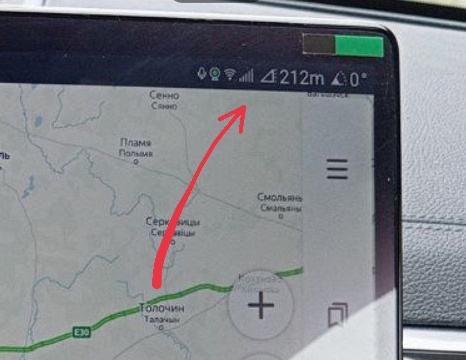

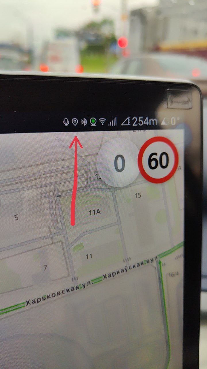

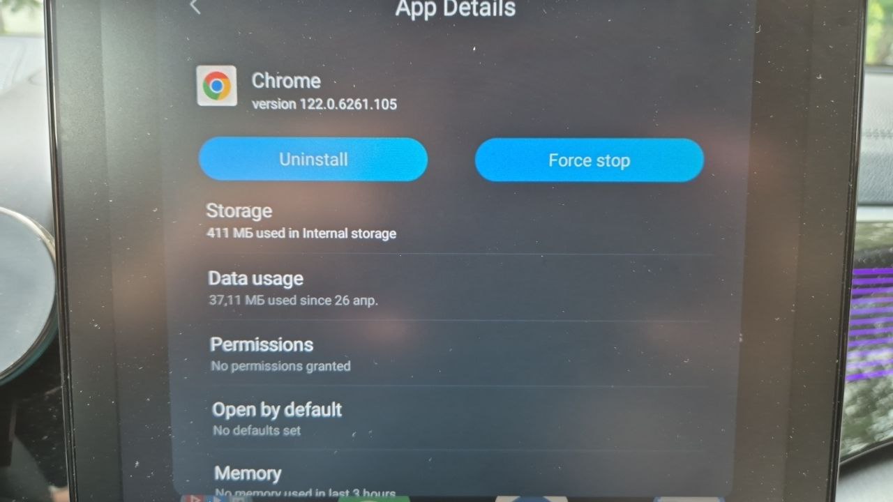

А где включить геолокацию?
В том-то и дело, что интернет с телефона раздаю на машину, в телефоне 4G горит. Радио, Сhrome браузер, все работает хорошо, Яндекс не хочет. Я AVAS пробовал включить и выключить, все равно не издает звук.
AVakaDig
В самом приложении проверить есть ли у него доступ
АИ
Андрей Ионов
Это в самом приложении Яндекс навигатор или в системных где-то искать?

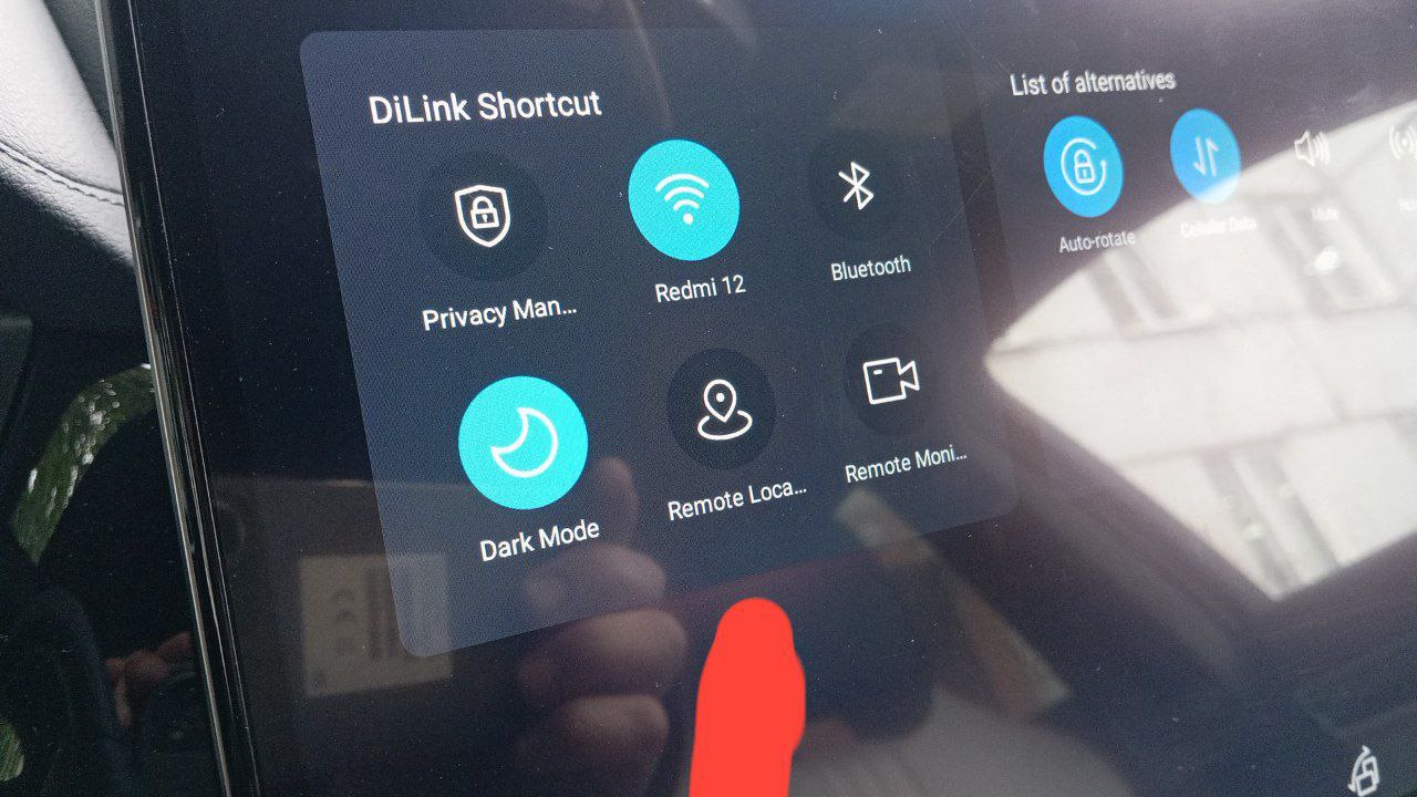

Я предполагал, что этот значок, но он не включается
AVakaDig
Это удаленное отслеживание местоположения. У нас не работает
АИ
Андрей Ионов
Понятно, спасибо.
AVakaDig

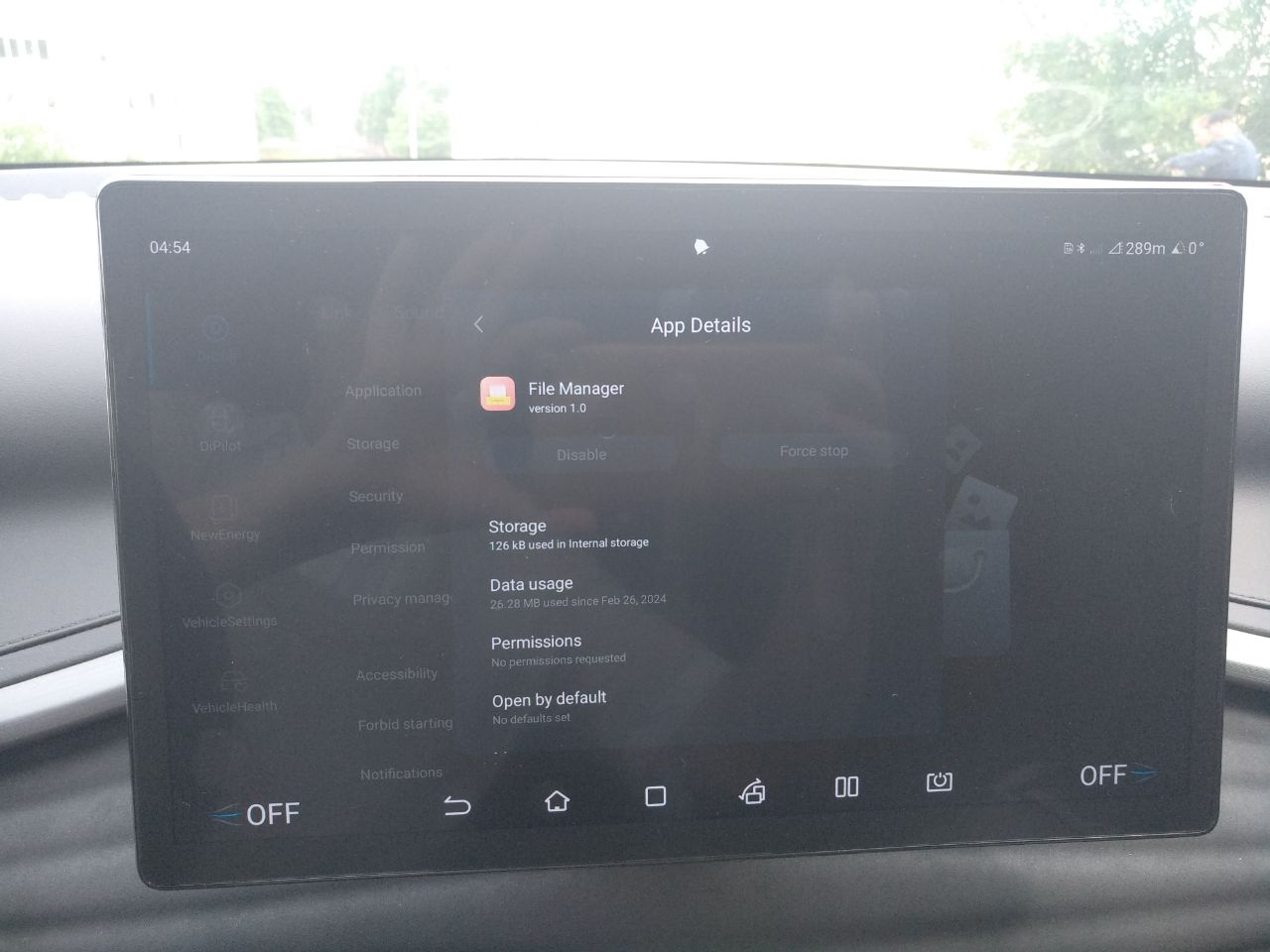

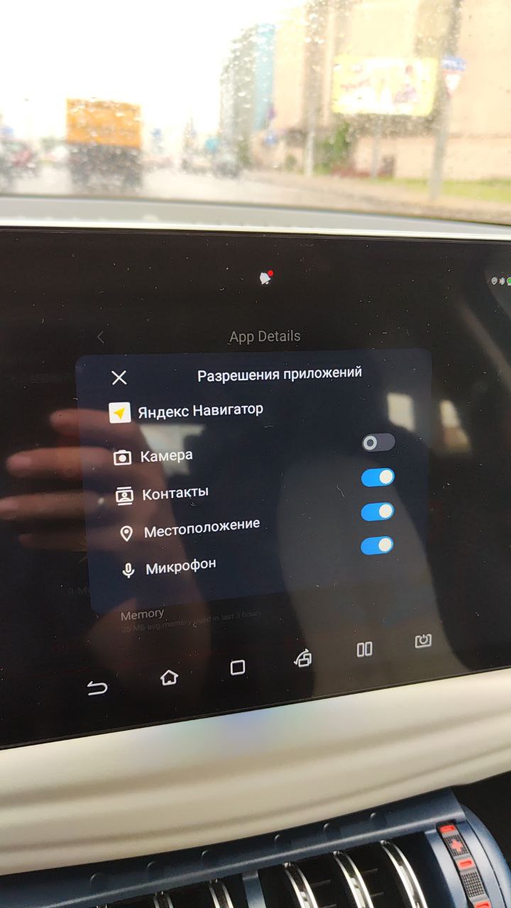

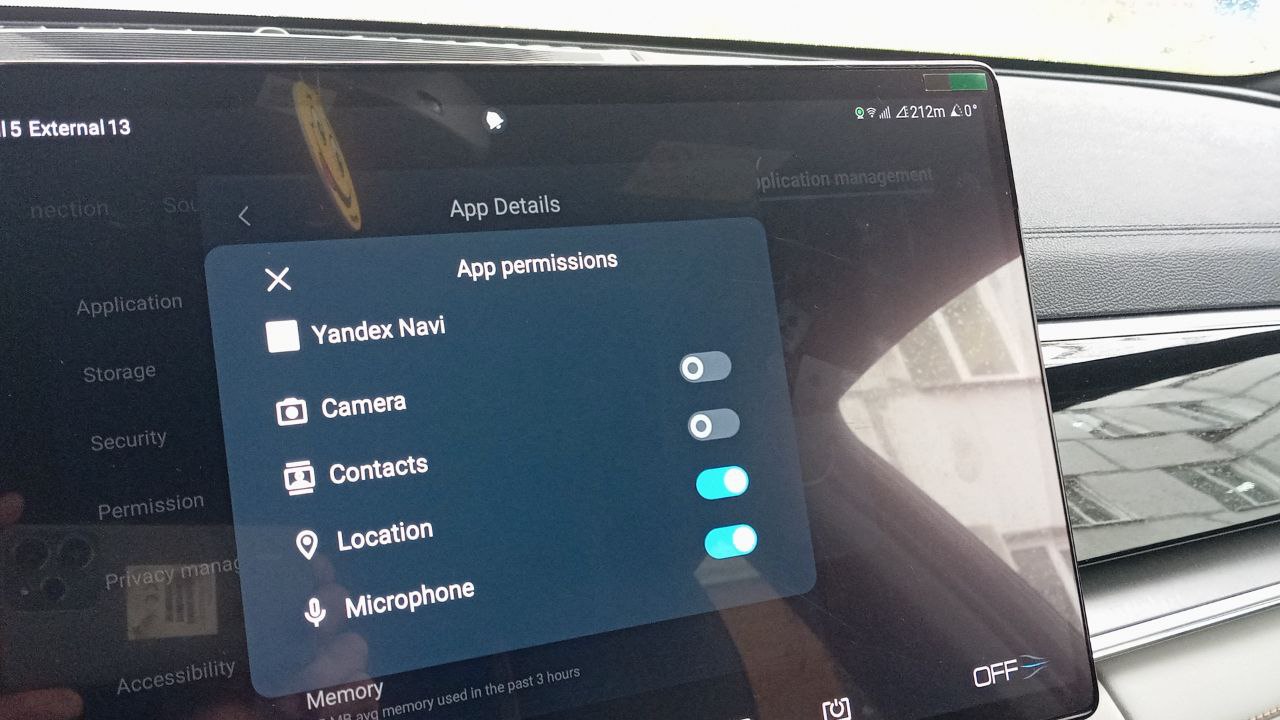

Долгий тап по иконке навигатора, info - permission
АИ
Андрей Ионов
Что-то нашел, но локация включена
Eugene
снесите и установите сами
АИ
Андрей Ионов
Спасибо, буду пробовать

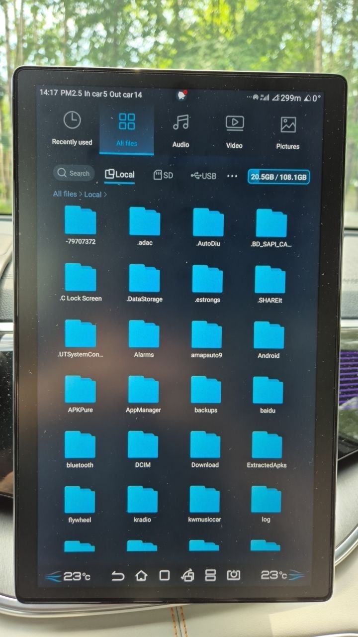

Вот у меня вкладки Local, SD, USB
Вот моя версия Chrome, которая работает.
Из этой темы: https://4pda.to/forum/index.php?showtopic=307861&view=fi...
Брал версию для просто ARM (не x64).

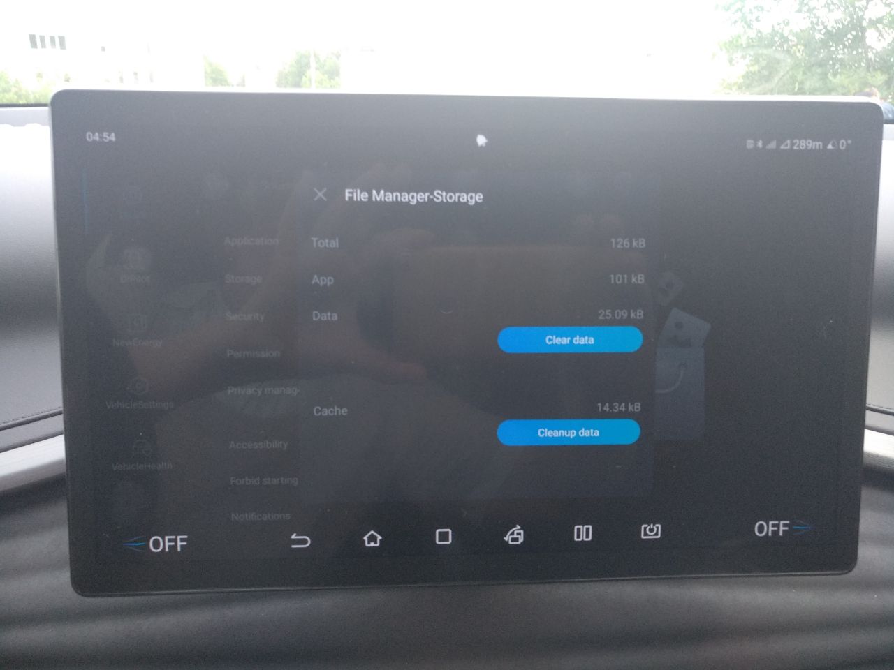

При обращении к file manager появляется окно (фото)
Верхние менюшки ни одна не доступна. Из нижних только storage
Они не подсвечены. Ни одна, ни другая.
Из боковых кроме storage, ничего не доступно
Х
Хр
У Вас открыты свойства приложения, а не само приложение. Выйдите из App Details. Может стоит планшет перезагрузить долгим удержанием кнопки кромкости на консоли
NN
Nelia Nelia
Попробую. Спасибо
