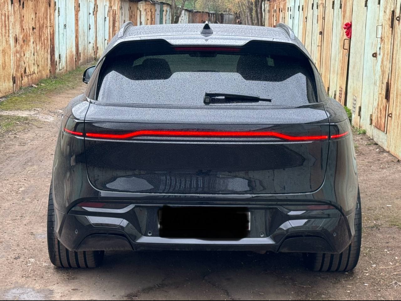

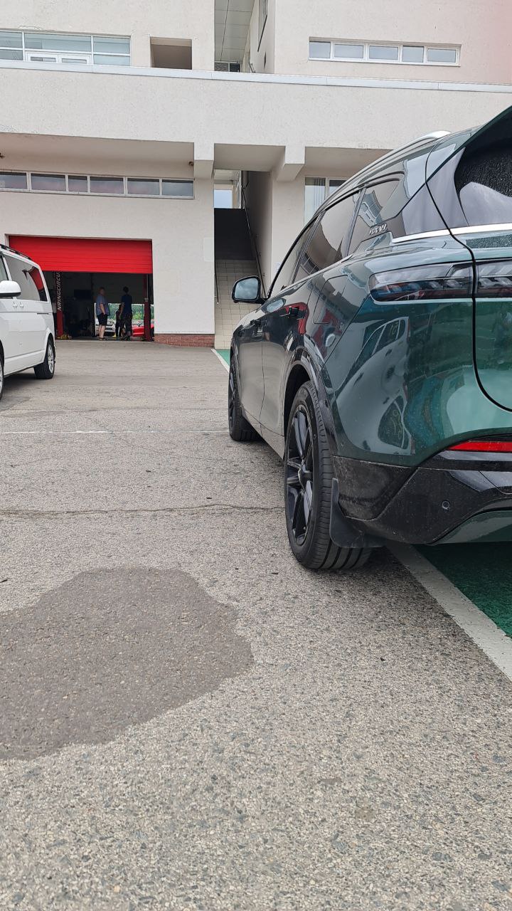

Добрый день всем ,перед 20 зад 30 четко смотриться,сегодня ставил?
АR
Можно фото?
Приветствую
Можно фото?
Сзади и чуть сбоку

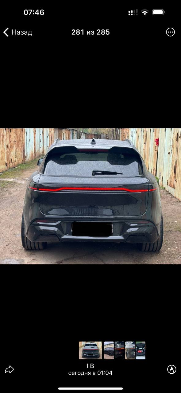

Народ чья тачка? Отзовитесь
w
whiteeuro
Chudo91
Какой радиус?
w
whiteeuro
Какой радиус?
Родной)
АR

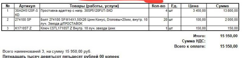

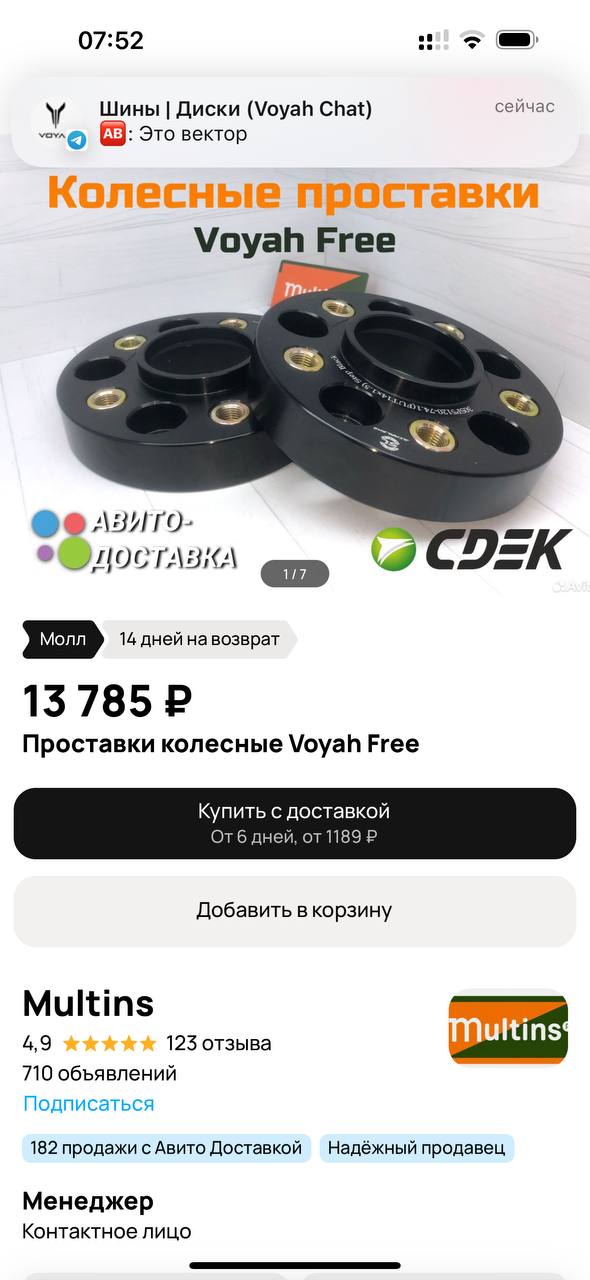

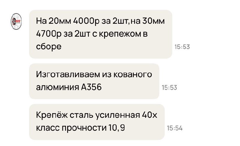

И еще скажите есть цена за 4 проставки за 8 тысяч, есть 2 за 14., в чем такая разница? Хочу уже брать.
GTServiceVlg
Нужны ссылки
w
whiteeuro
На проставках лучше не экономить и свыше 25мм брать ФУТОРОЧНЫЕ со своим креплением к ступице.
АR
Да я готов 14 т.р отдать за две !!! Наоборот хочу качественнее
GTServiceVlg
Те что я дал очень хорошие. Проверено.

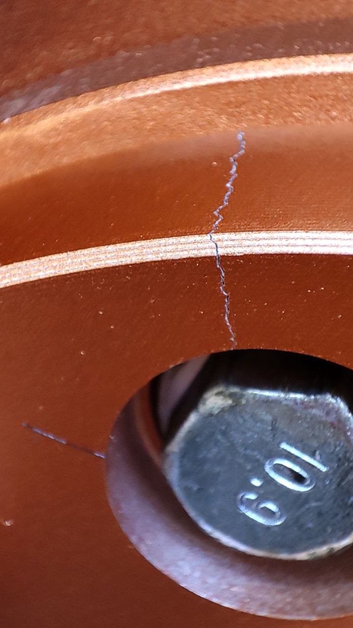

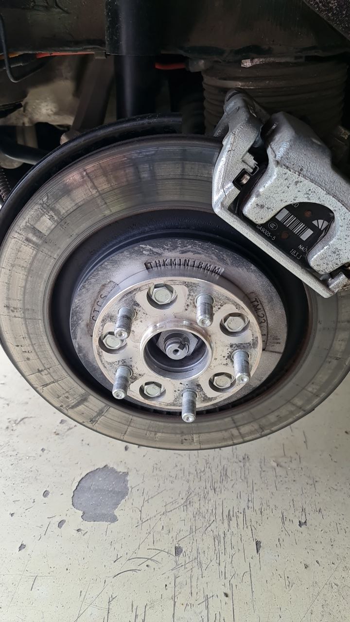

Скорее я пережал, но - по мне должен быть больше диаметр, или стальной бандаж, или не Д16

Это вектор
АR
Это вектор
Незнаком что то.

Вот качественные адаптеры , проверено
GTServiceVlg
Эти сквозные. Создают некие неудобства. Стоят дешево обычно.

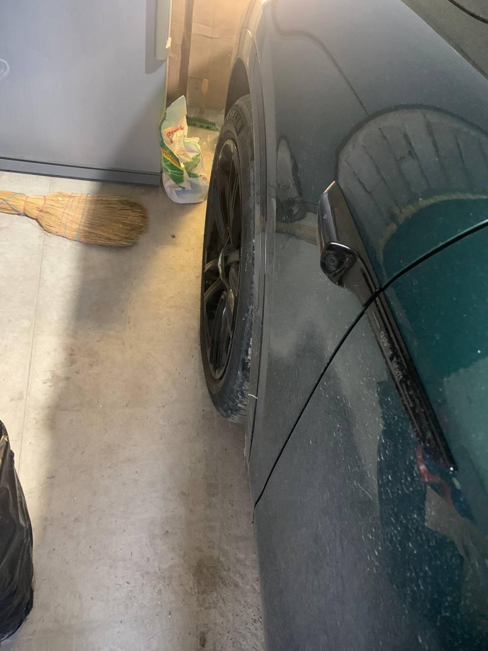

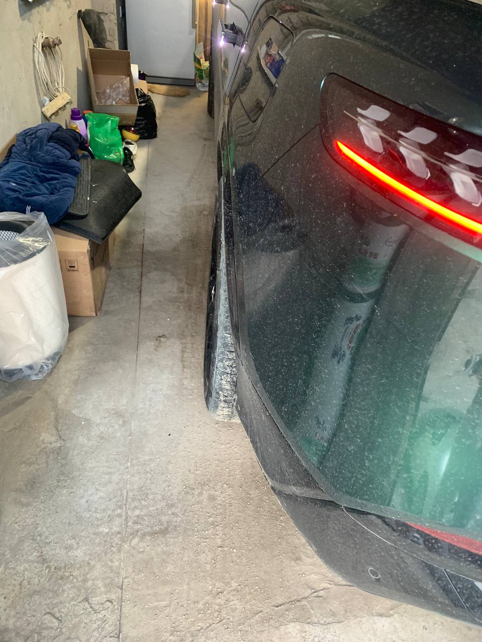

Народ всем привет.
Жена диск на Ресте вчера поцарапала об бордюр не слабо так, Как думаете сколько будет заново в черный его покрасить, кто нить проходил такое?
w
whiteeuro
Да сами сможете , берете наждачку и черную краску с лаком (уже готовые продают в маленьких бутылочках)
Зачищаете , обезжириваете и краской сверху - готово)
AK
Alexandr Khazov
В очередной раз убеждаюсь что 255 ширины не хватает надо 275 минимум, чтоб диск не шоркать.

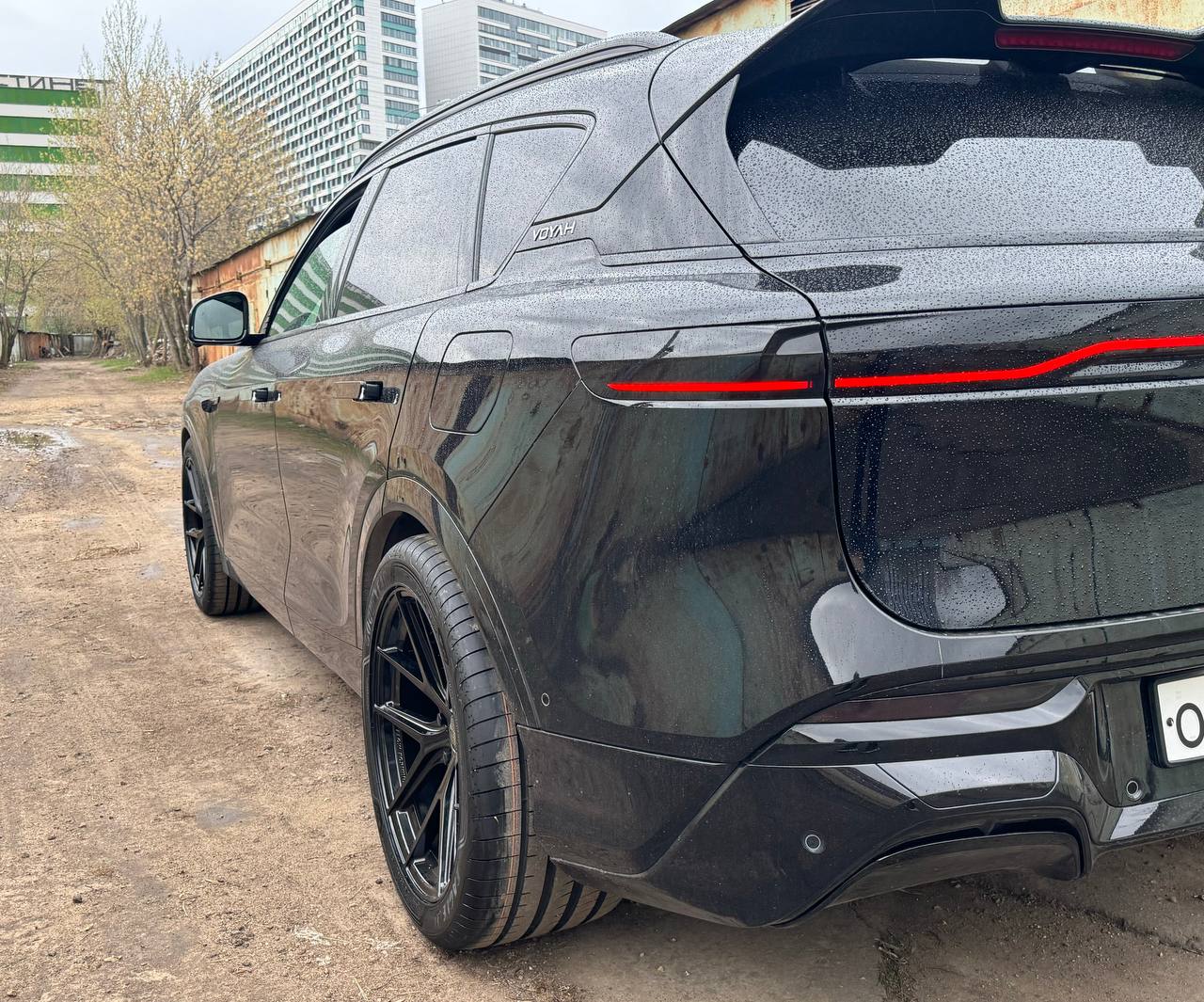

Оооооо!!!!!! А кто под вашим фото авто, писал что радиус и тд одинаков ??
w
whiteeuro
Ну да 20 ки но разноширокие
АR
Ну вот. Кто то взбаламутил под фото смской
w
whiteeuro
Ну как , спросили радиус колеса , хотя если уходить в тех детали это диаметр, но уже в обиходе сложилось что буква «R» 18/19… стала диаметром ) , поэтому диаметр то да 20 - сток
АR
Ясно, в любом случае, будет лучше чем в оригинале. Ну может из за отсутствия ширины колес, будет как курица. ??

Есть фото с других ракурсов ?
ST
Sergey Tolstyakov
Да, в стоке вид сзади самый не выигрышный - широкие бедра, сужение книзу и колеса по узкой части. Вроде по гендерной принадлежности во всех ракурсах мужик, а вот сзади... Проставки сильно сглаживают этот гермафродитизм

Фото с меня. Яиц не обещаю. Ну если только снесёт
M.A.A
Я тоже заказывал у Zia
АR

Шас попробую снять машина в гараже место мало по бокам
Только надо будет передняя свои штатные болты чуть отрезать когда снимаете колесо задней стороной приставку ставите и закручивается через диск болт и там видно насколько надо его отрезать

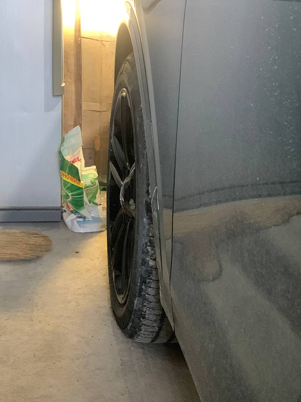

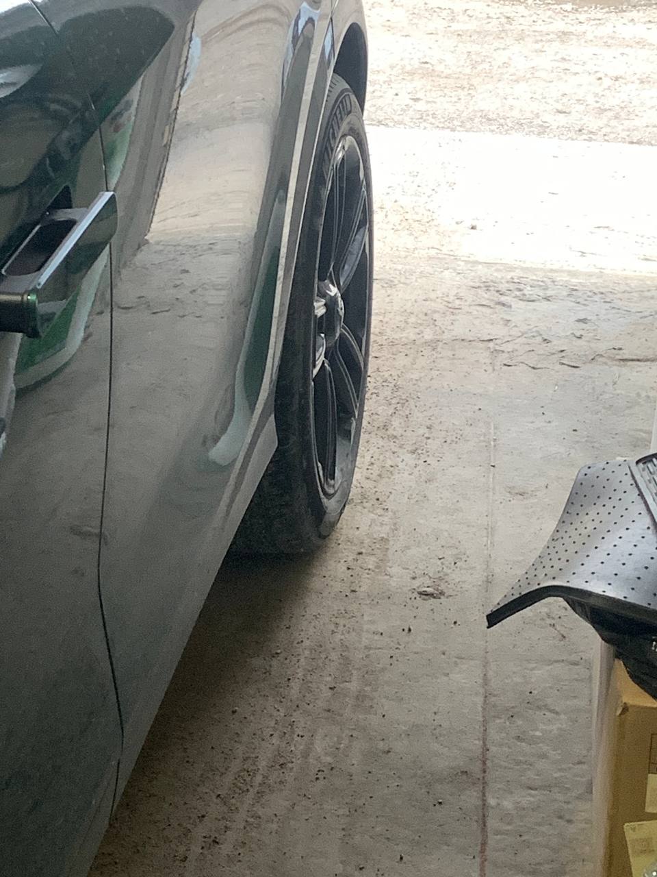

На стандартной ширине как то странно смотрится,но тут кому как
АR
Ну а вид, как я и ожидал. Надо явно шире диски брать. Как выше у человека на фото.
АR
Сбоку норм ?
По-хорошему должен ставить шины 275-Тогда будет нормальный вид

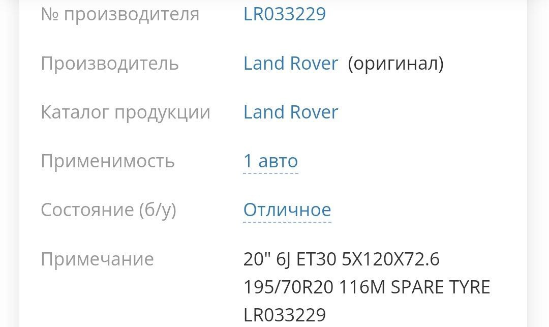

Всем день добрый, может кто подскажет, где докатку на дрим можно приобрести?
АR

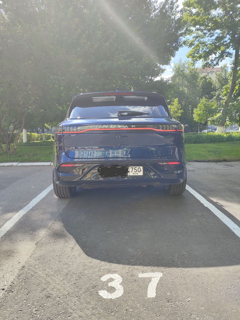

Есть фото еще? Сзади
Artur
Завтра сфоткаю
АR
Спасибо. Можно полные размеры дисков, и какие проставки?
Artur
Диски заводские, проставки уже писал - 25 и 30
Дорест с проставками
sinyakov_sergey
сколько проставки?
Artur
сколько проставки?
25 и 30

Bear_282
Vaxidzai
Я вам по секрету скажу,даже если бы встала докатка,вы бы не уехали на ней
Bear_282
Почему?
Vaxidzai
Почему?
Общий диаметр колеса не сходится.
Машина посыпится в ошибках
Bear_282
Общий диаметр колеса не сходится. Машина посыпится в ошибках
Я пытался объяснить это своему руководству,но,оно настаивало ?
Пытался это поставить,как вариант,на дальние расстояния,болты слишком длинные,и центральное отверстие не по размеру.....
Единственный выход как я понимаю, это полноценный диск с резинкой покупать.....

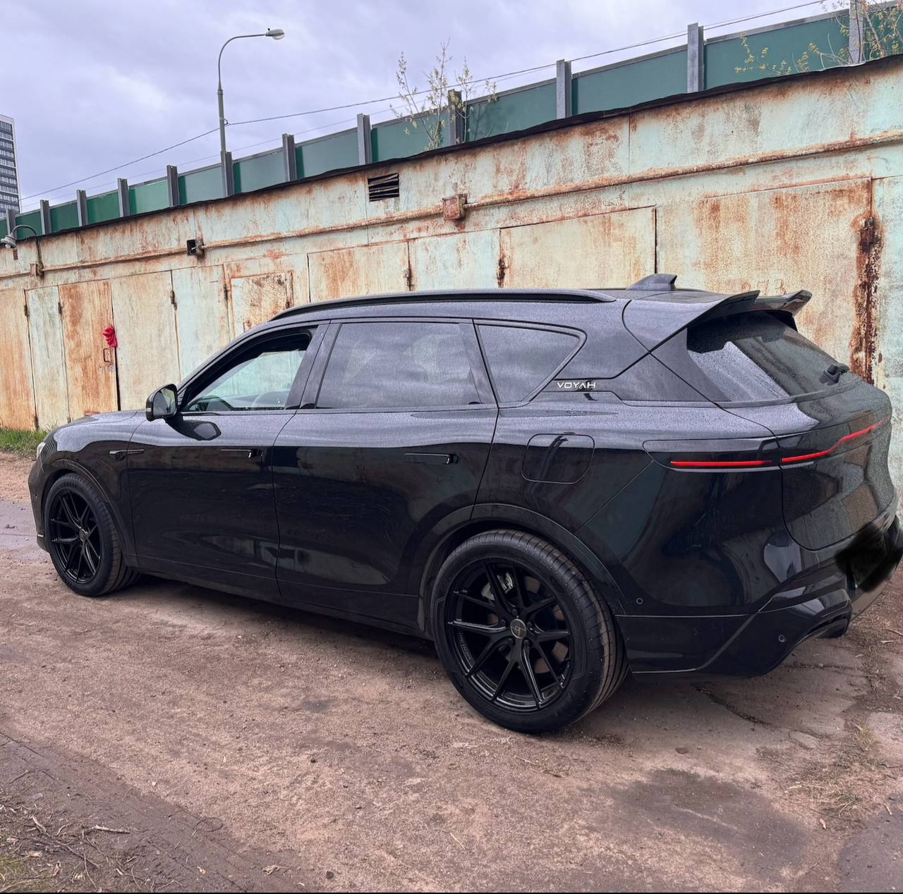

АR
Норм. Надо по шире диски, и будет ваще ?
