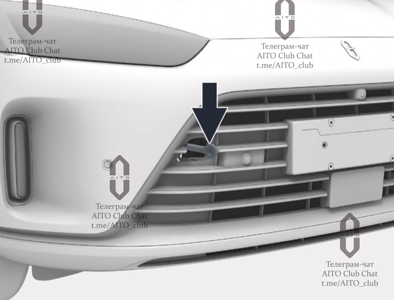

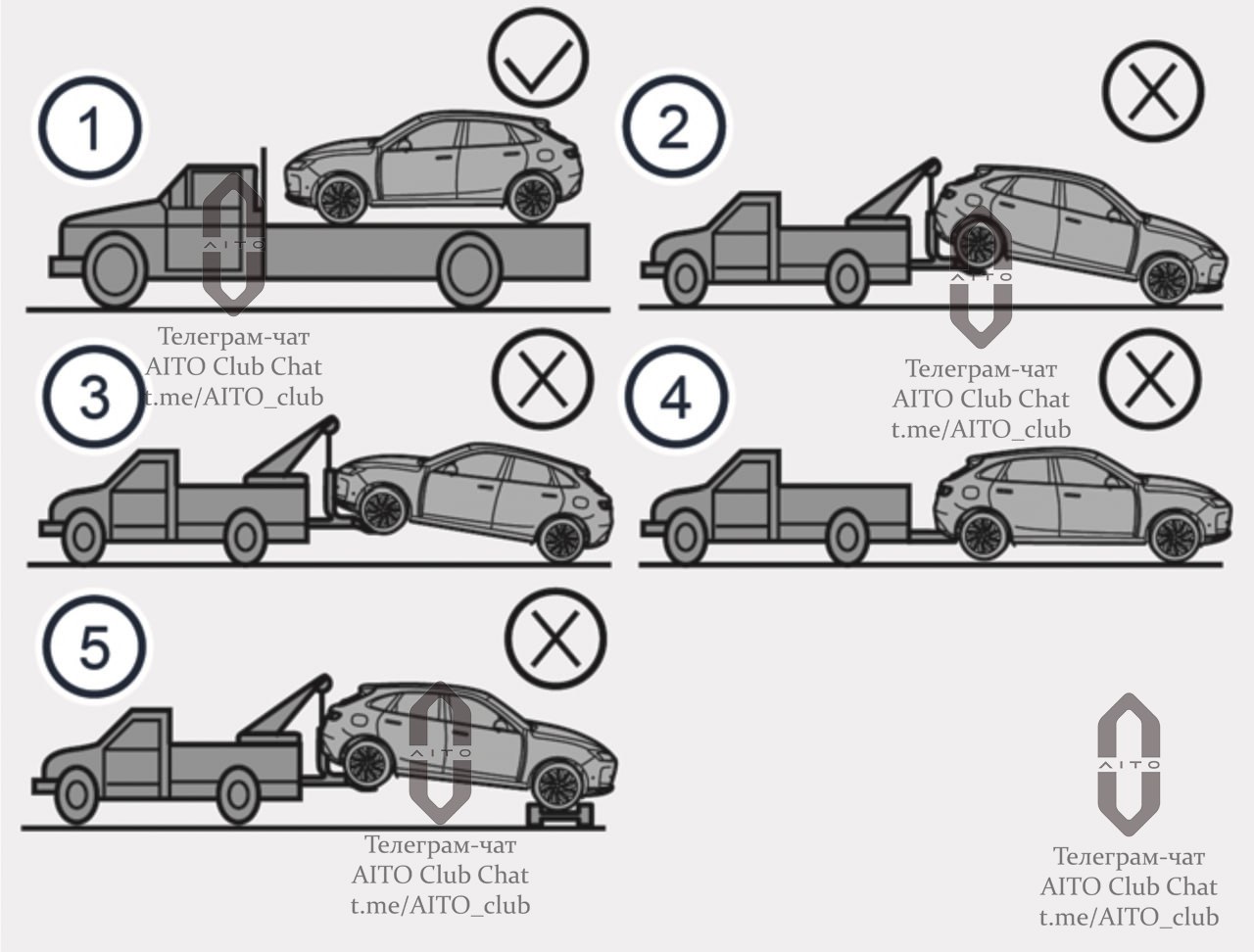

Буксировка Aito
Согласно рекомендациям Aito, есть только один безопасный способ буксировать авто — на платформе эвакуатора.
В отличие от некоторых других автопроизводителей, компания считает, что буксировать EV-авто нельзя даже с помощью буксировочной тележки (№ 5).
В экстренных случаях, когда невозможно найти эвакуатор, допускается буксировка на тросе.

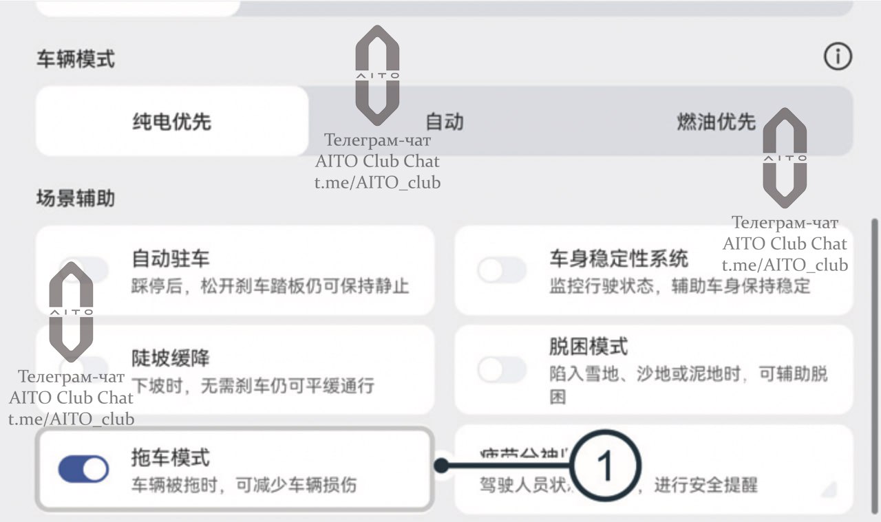

Включение режима «Трейлер»
Для его активации необходимо:
1. зайти в «Настройки» — «Вождение»;
2. зажать тормоз и активировать ползунок «Режим трейлера;
3. включить нейтралку и отпустить педаль тормоза.

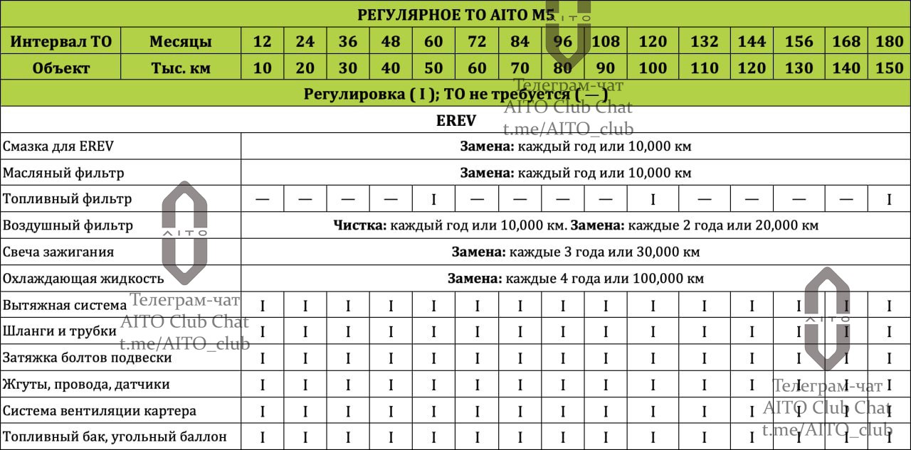

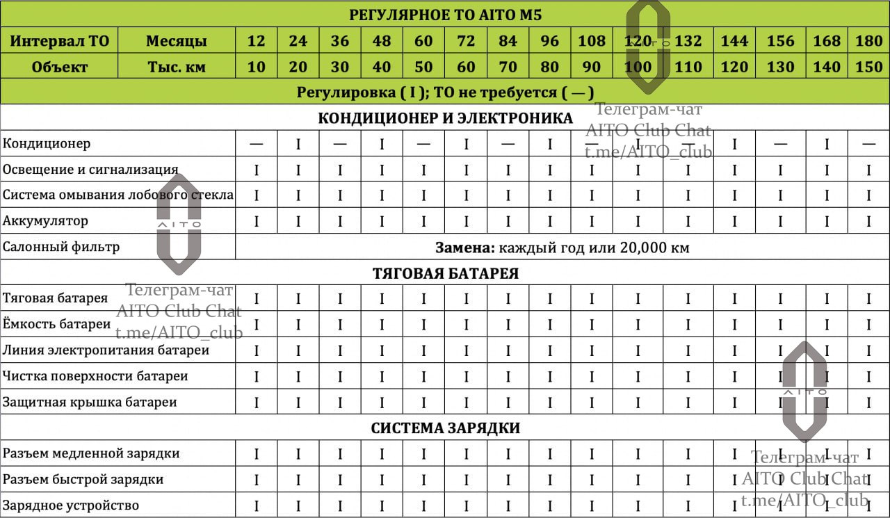

График ТО AITO M5 EREV
Первое ТО для M5 EREV компания рекомендует делать на 5000 км или после 3 мес. эксплуатации — там только визуальный осмотр.
@AITO_club

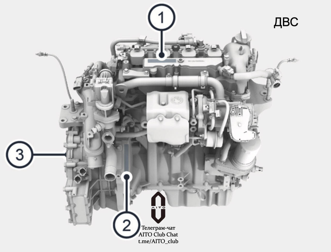

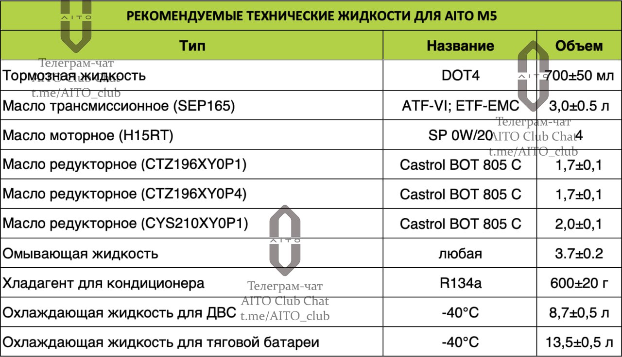

Технические жидкости M5 EREV
Список флюидов (их назначение и объем), которые рекомендует использовать AITO в M5 EREV.
@AITO_club

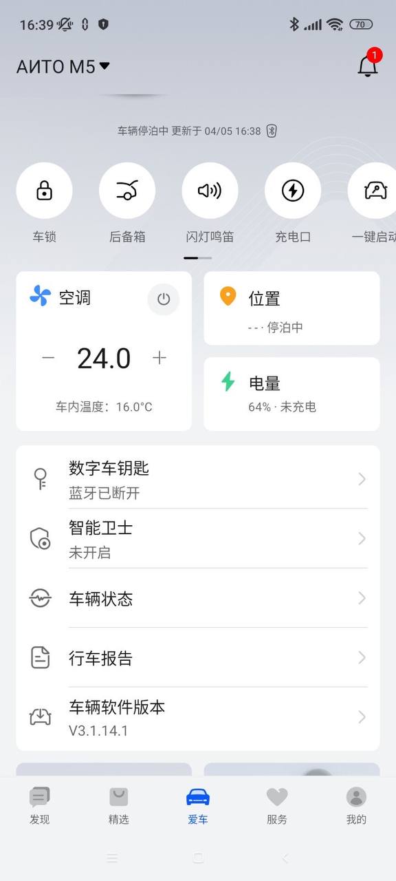

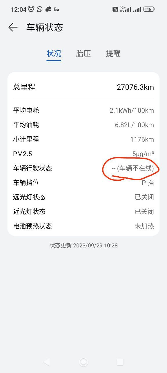

Что делать, если управление автомобилем через приложение перестало работать?
В последнее время некоторые пользователи столкнулись с тем, что приложение не видит машину — удалённое управление через интернет не работает — автомобиль как будто не в сети.
Решение подсказал Andre: нужно просто позвонить на SIM-карту, которая впаяна в автомобиль, после чего он сразу проснется и появится в сети.
@AITO_club

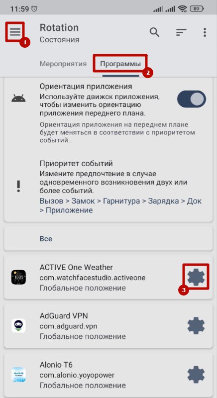

Как вывести изображение с телефона на планшет авто
1. Установить на Android-смартфон приложение Hw Projection Phone;
2. Запустить приложение Projection Phone на планшете автомобиля;
3. Отсканировать появившийся QR-код телефоном (в приложении HPP);
4. Согласиться на всё, что предложит телефон — дать разрешения, включить Bluetooth и Wi-Fi;
После успешного сканирования весь контент будет дублироваться.
Лайфхак: чтобы не держать телефон в горизонтальной ориентации для просмотра контента на планшете на весь экран, поставьте программу Rotation (?? скачать).
P.S. К сожалению, не все телефоны на Андроиде поддерживают эту опцию (список актуальных моделей здесь).
@AITO_club

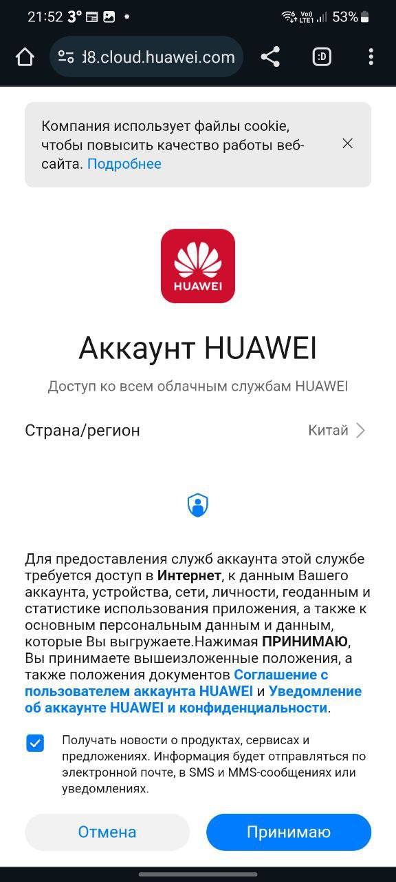

Создание аккаунта HUAWEI для машины
При создании аккаунта в графе «Страна / регион» нужно обязательно выбирать «Китай».
В противном случае в приложение вы после этого не зайдете.
Также при регистрации важно использовать телефонный номер МАТЕРИКОВОГО Китая (код +86), а не, к примеру, Гонконга или Макао. Как получить телефонный номер можно прочитать здесь.
P.S. если учетная запись с другим регионом была создана ранее, удалите ее и создайте новую.

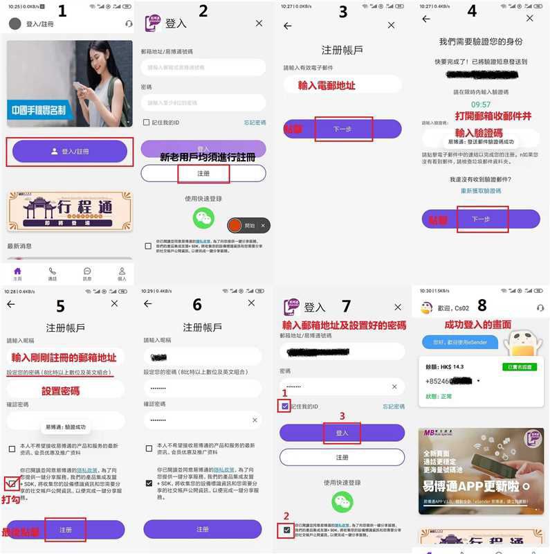

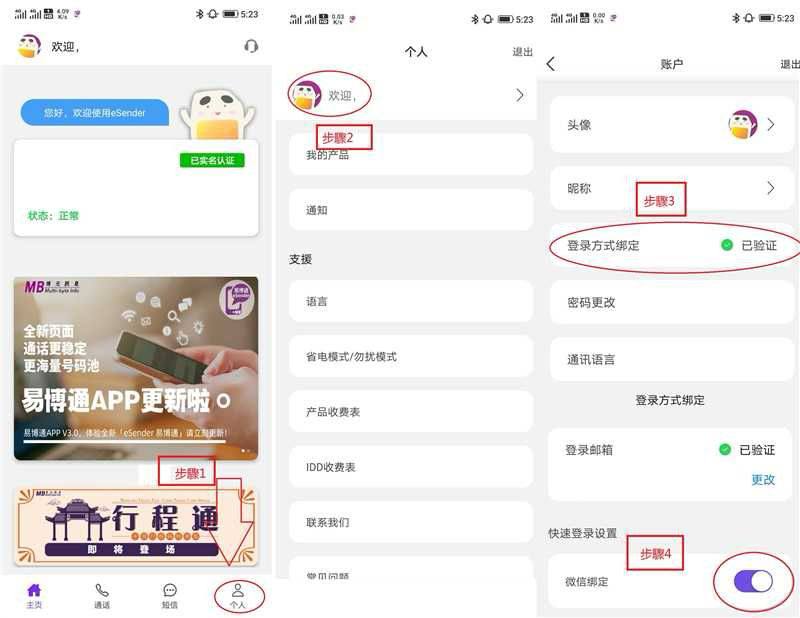

Как привязать номер eSender к приложению eSender?
Инструкция, как привязать номер Esender к приложению Esender, но сначала зарегистрируйте учетную запись приложения, используя свой адрес электронной почты. Следуйте процессу на фотографии и получите полную привязку.
Сделать это важно, тк WeChat часто блокируют.

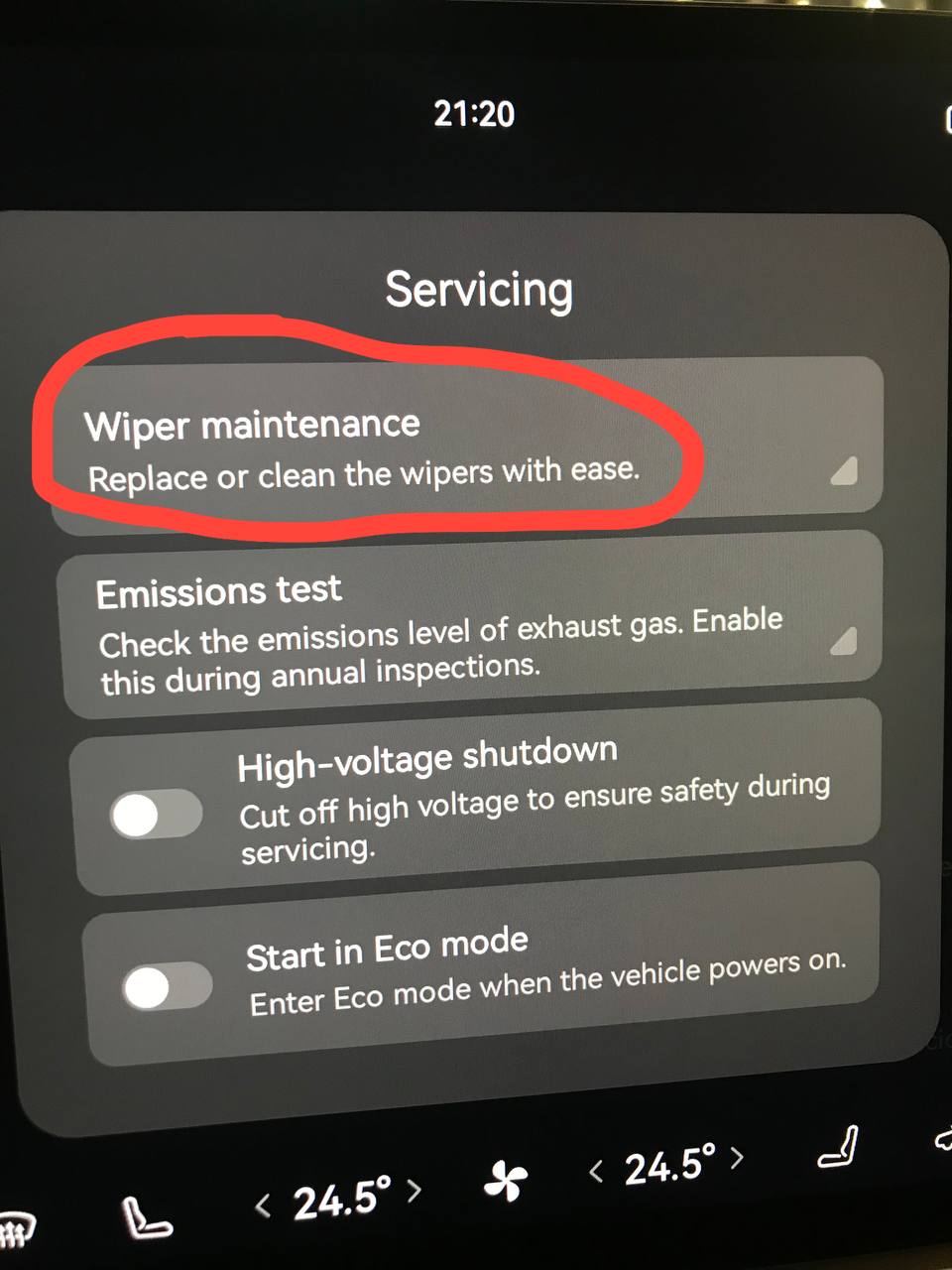

Перевод стеклоочистителей в сервисный режим
Он нужен для удобной замены щеток или их очистки.
Да и вообще — зимой имеет смысл включать этот режим после каждой поездки — с щеток стечет вода и они не примерзнут.
За идею спасибо Вадиму @Master_Merc.

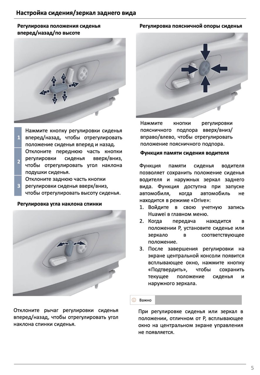

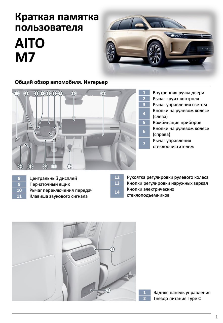

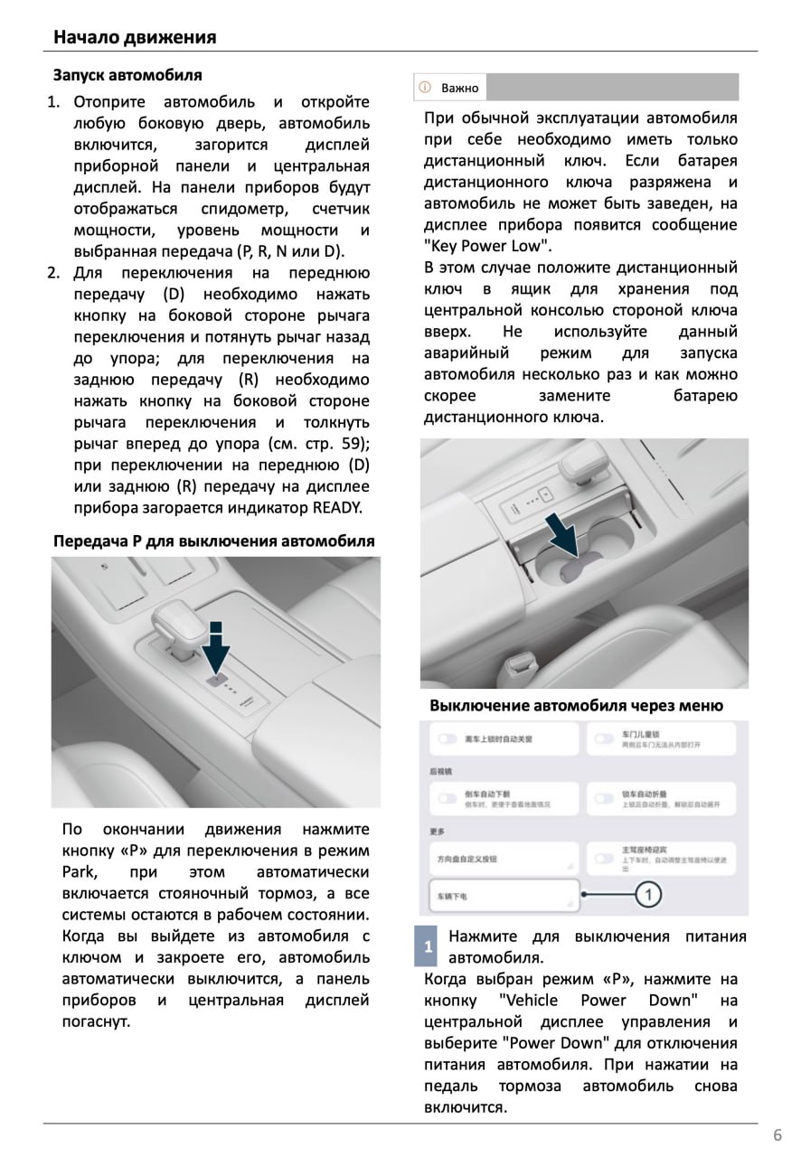

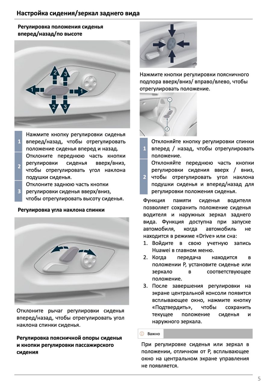

Краткое руководство пользователя AITO M7
Одним файлом можно скачать здесь.
@AITO_club
AITO M7 — краткий мануал
За памятку спасибо @Timur_Alimzhanov.
@AITO_club
AITO M7 — краткий мануал За памятку спасибо @Timur_Alimzhanov. @AITO_club

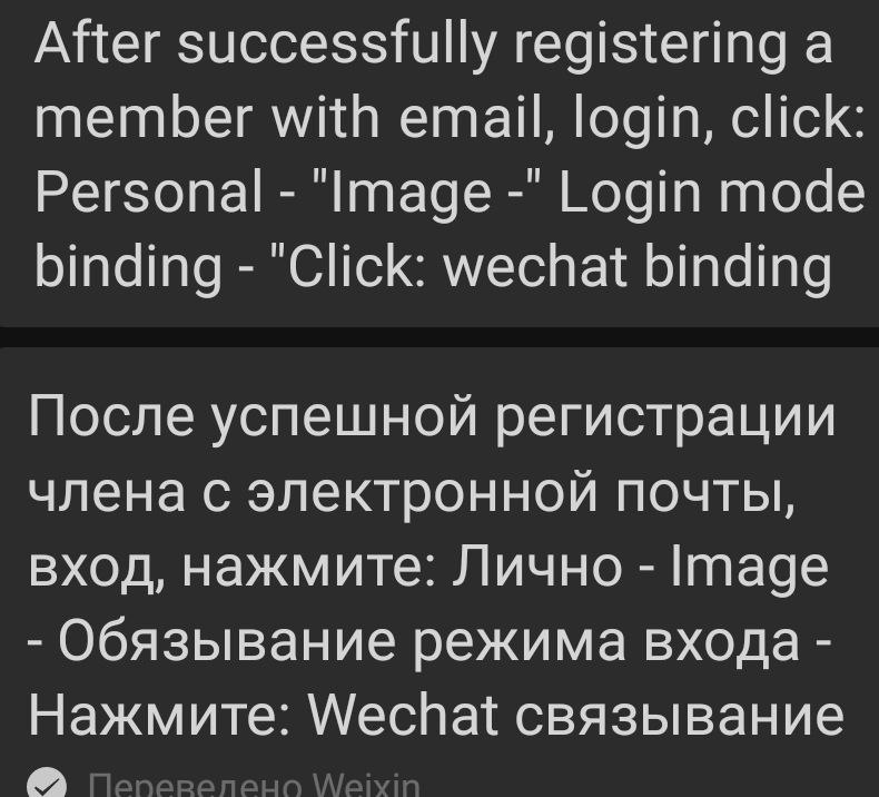

Boris_AVS
Может кому понадобиться регистрация в приложении esender и привязка китайского номера из wechat:
Денис
Дикпик какойто
Boris_AVS
Привязка в esender позволяет сохранить номер при блокировке wechat
Это служба поддержки так пишет. По картинкам смотрим

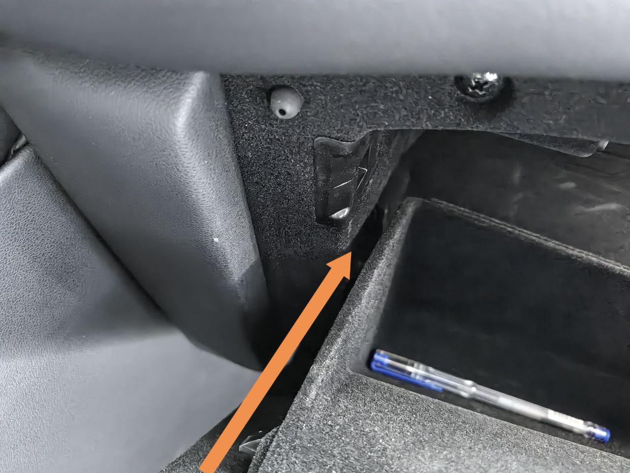

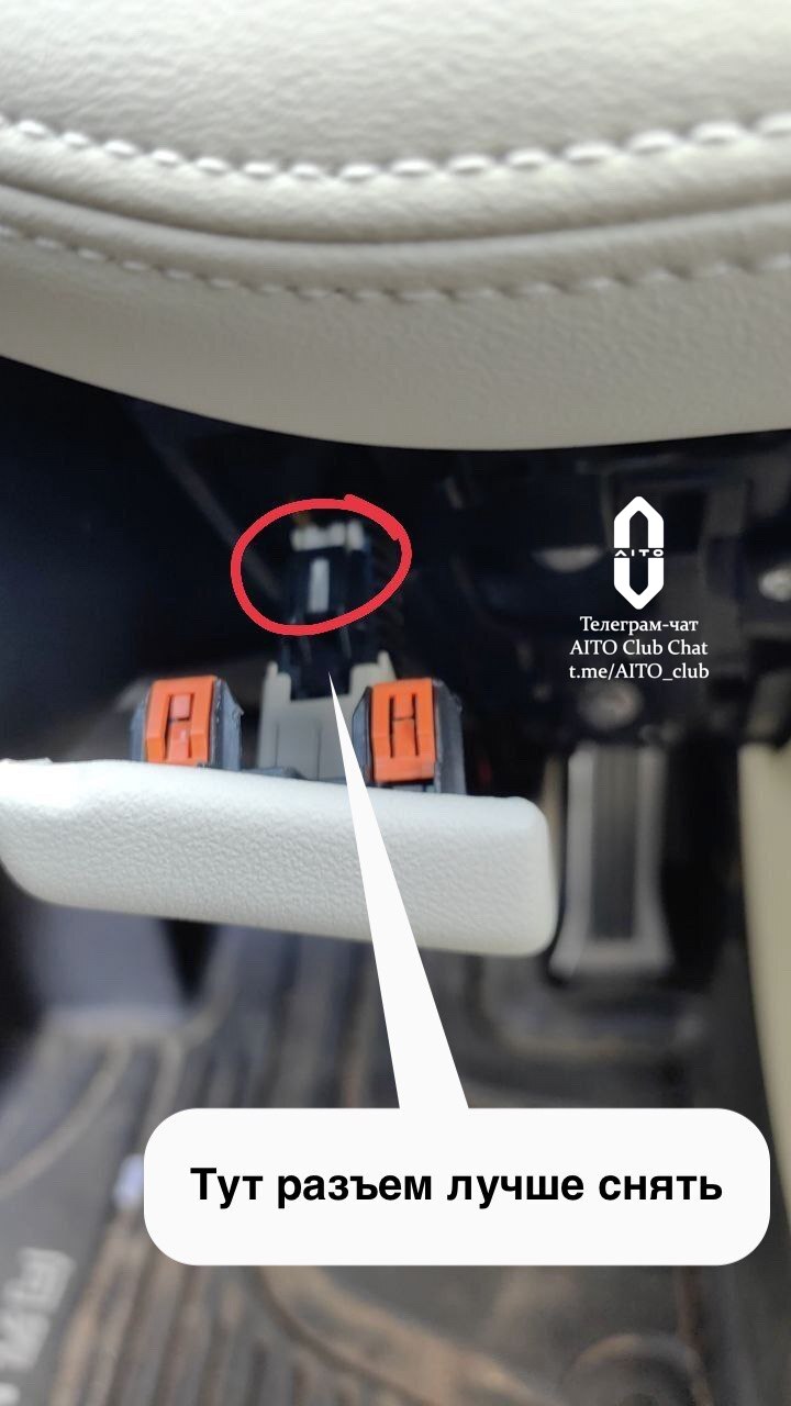

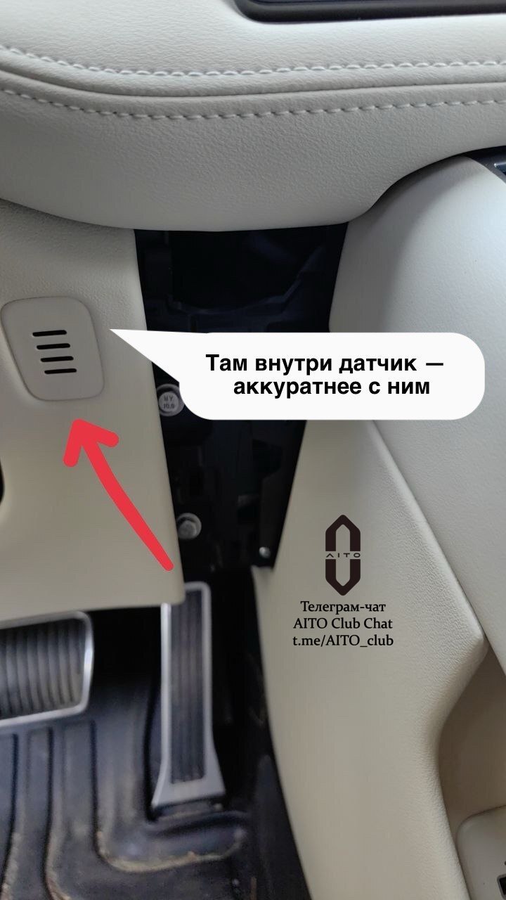

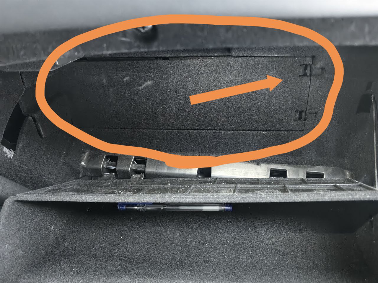

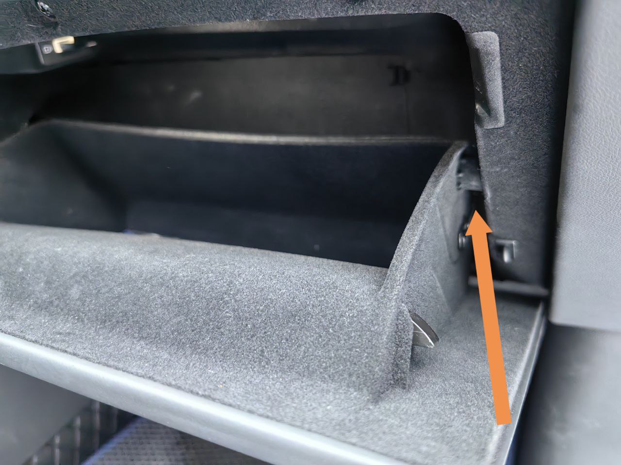

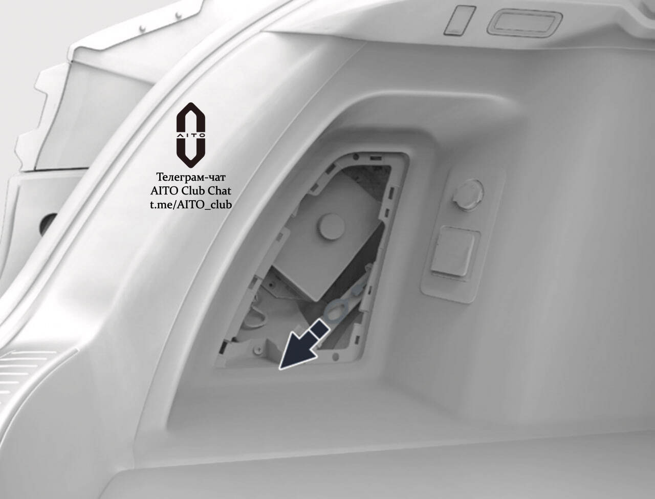

Как поменять салонный фильтр в M5?
Салонный фильтр находится за бардачком. Главное — делать все аккуратнее, чтобы случайно не сломать крепления.
Важно: за бардачком есть веревочка-ограничитель, поэтому нужно ее отсоединить, чтобы получилось снять конструкцию.
За инфу спасибо Вадиму и @sdsq21q.
@AITO_club

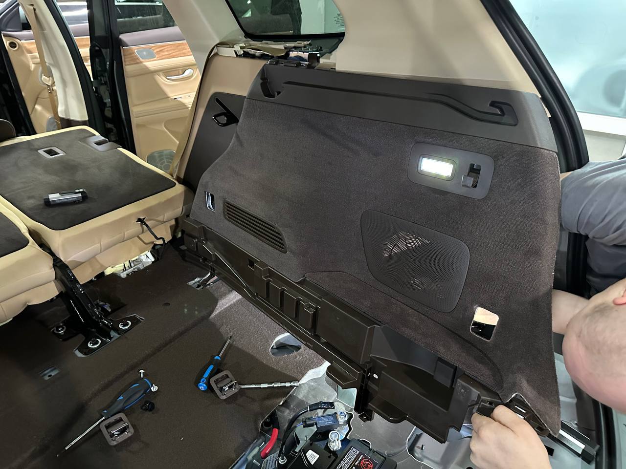

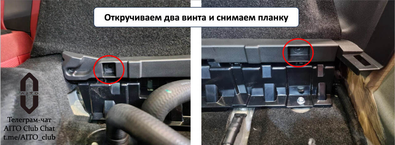

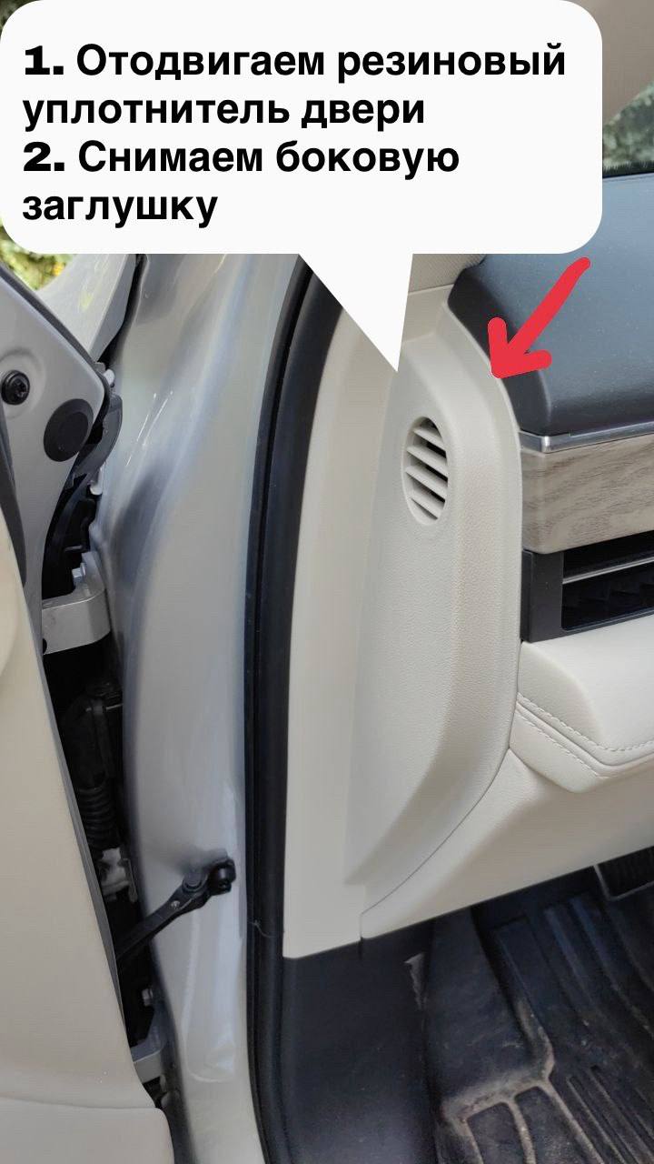

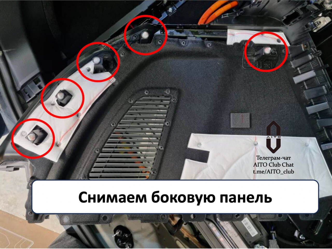

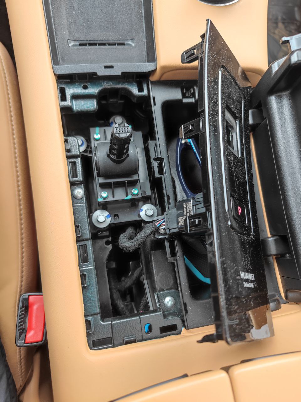

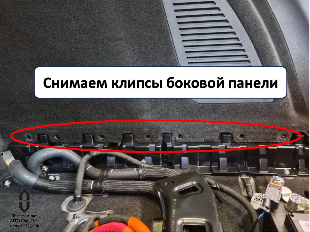

Разборка дверей AITO M5
Может пригодиться для того, чтобы сделать изоляцию ручек с помощью специальных резиновых чехлов* (пыльников) и водонепроницаемой ленты.
*Чтобы установить пыльники, на задних дверях достаточно только снять карты. А вот на передних нужно со стеклом поиграться, но его снимать не нужно, как то так.
@AITO_club

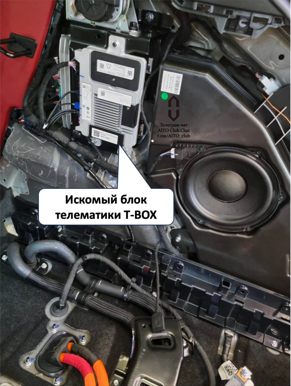

3. Перезагрузка блока телематики
На центральном планшете нажать POWER OFF, а затем нажать кнопку SOS на 20 сек.

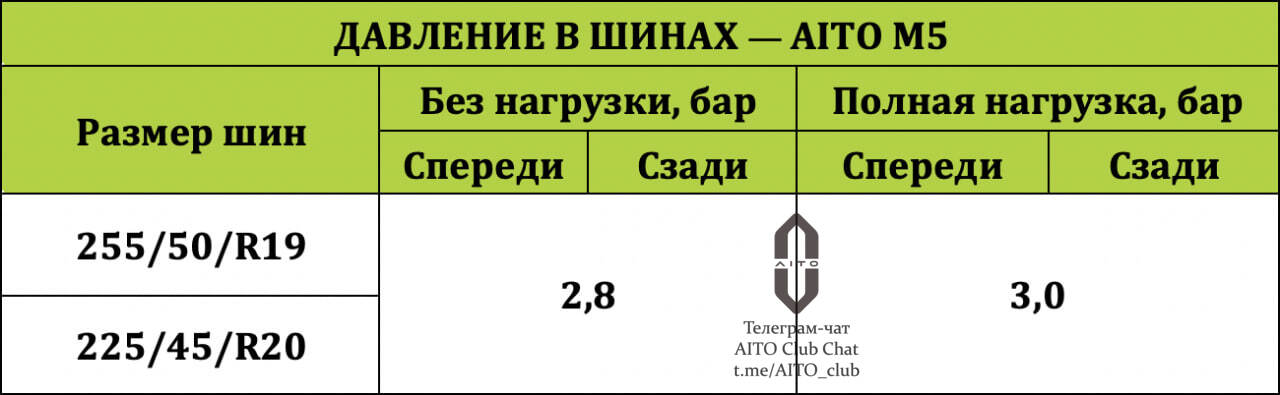

Давление в шинах (M5)

Давление в шинах (M7)
@AITO_club

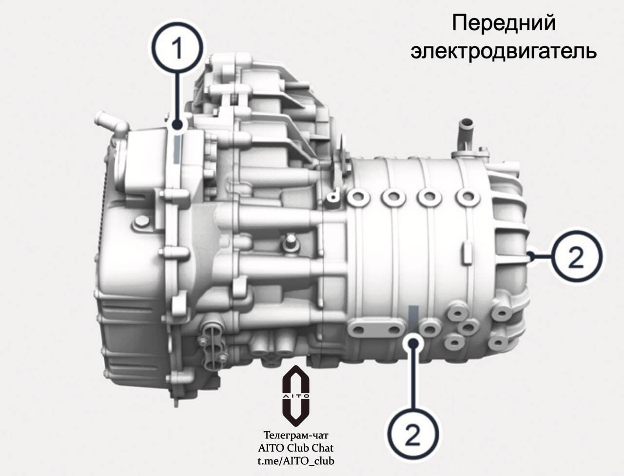

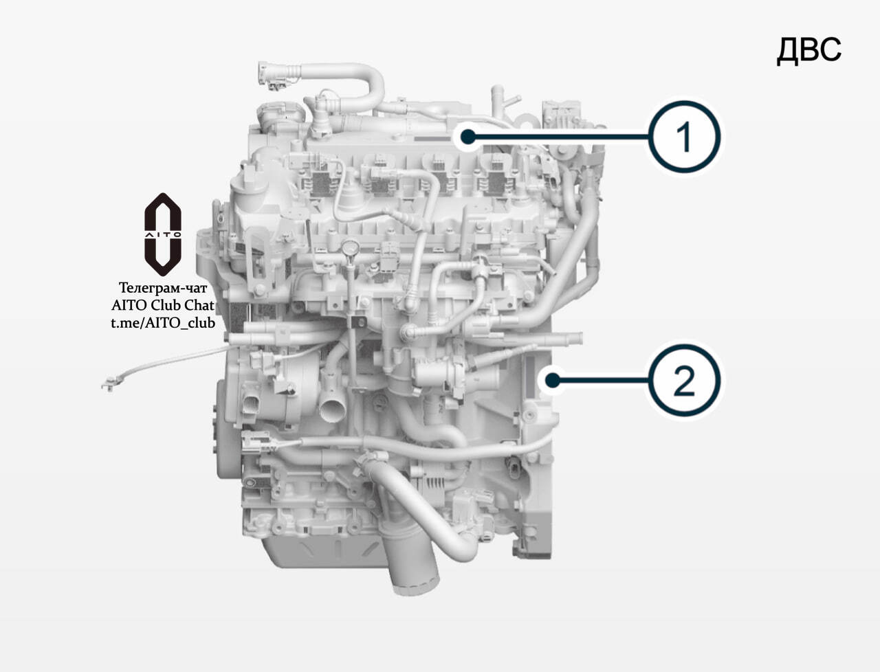

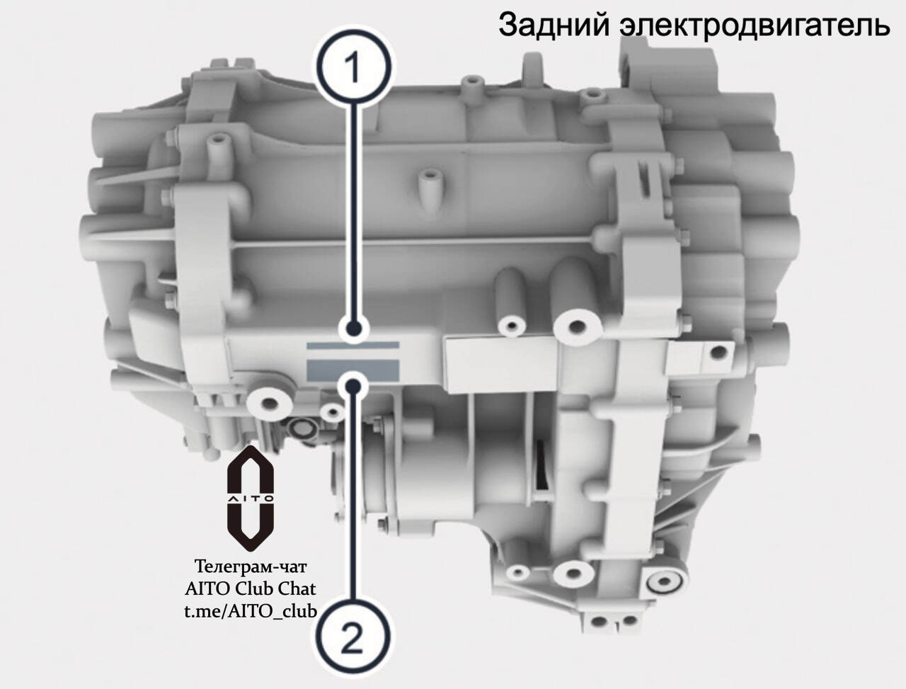

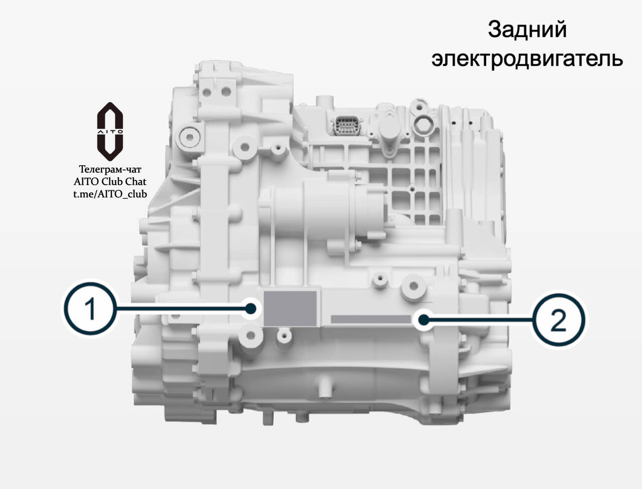

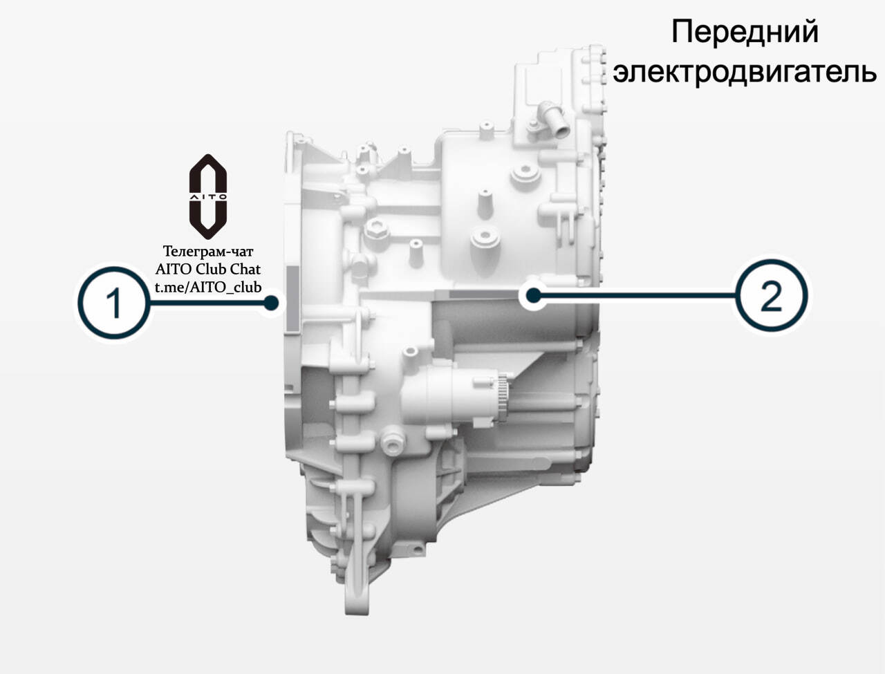

Где находятся номера двигателей (M5)
@AITO_club
Где находятся номера двигателей (M7)
@AITO_club

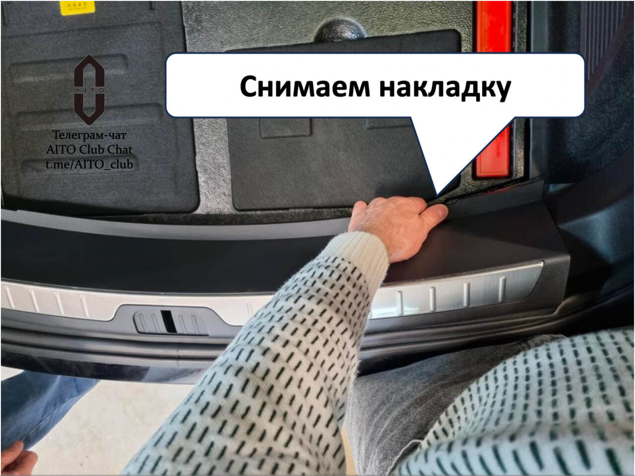

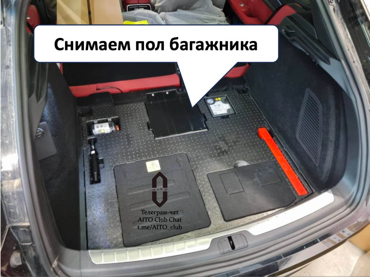

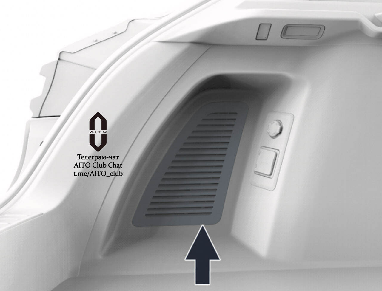

Аварийная разблокировка зарядного пистолета
Разблокировка выполняется с помощью тросика — он расположен на левой стороне багажника.
1. откройте багажник;
2. снимите декоративную накладку;
3. потяните аварийный трос.

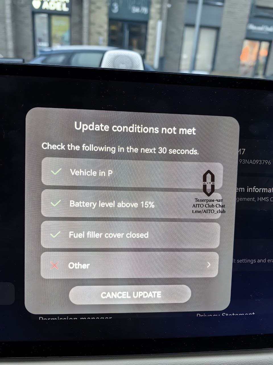

Если не загружается новая прошивка
Если машина заряжена, а перезагрузка и сброс клеммы не помогают, попробуйте заменить батарейку в ключе.
После этого новое ПО должно успешно загрузиться.
За инфу спасибо @andrey9969.

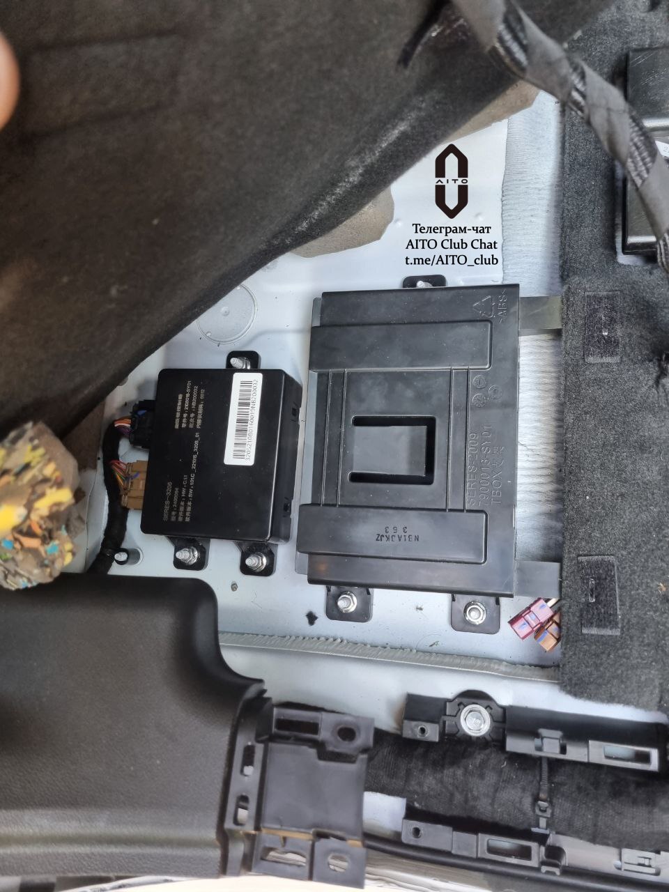

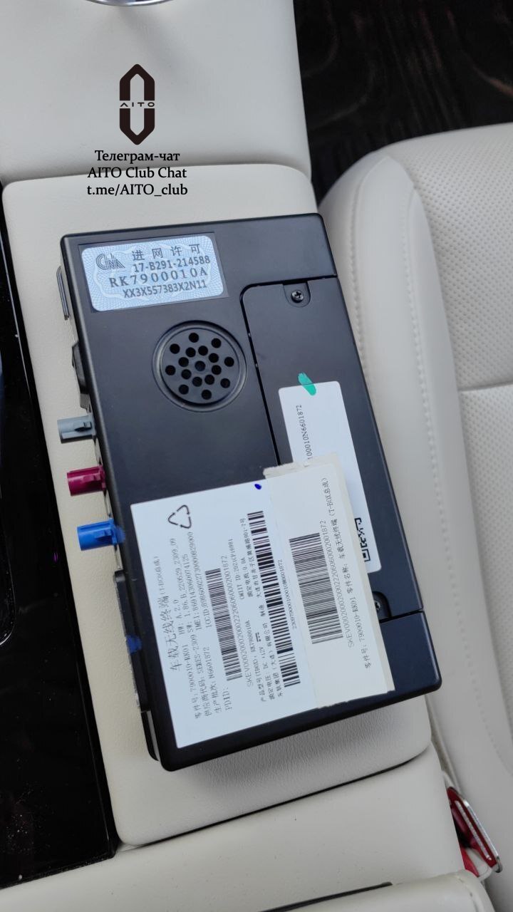

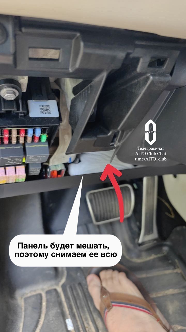

Доступ к блоку телематики в M7
Чтобы добраться до блока телематики, необходимо снять переднее пассажирское кресло — лучше подойдет трещотка с изгибом (головки 10 и 14).
Далее снимаем ковер (в середине, где воздуховоды, нужно приподнять изнутри рукой, иначе не поднимется; при обратной сборке обратить на это внимание, иначе перекроет вентиляцию) и видим блок на трех гайках м10 — это и есть блок телематики.
Если будете его демонтировать, обратите внимание на порядок снятия разъёмов:
сначала питающий (он самый большой), а потом уже антенные (сборка в обратном порядке) — в противном случае есть риск повредить усилитель сигнала.
Спасибо информацию спасибо Виктору и Дмитрию.
@AITO_club

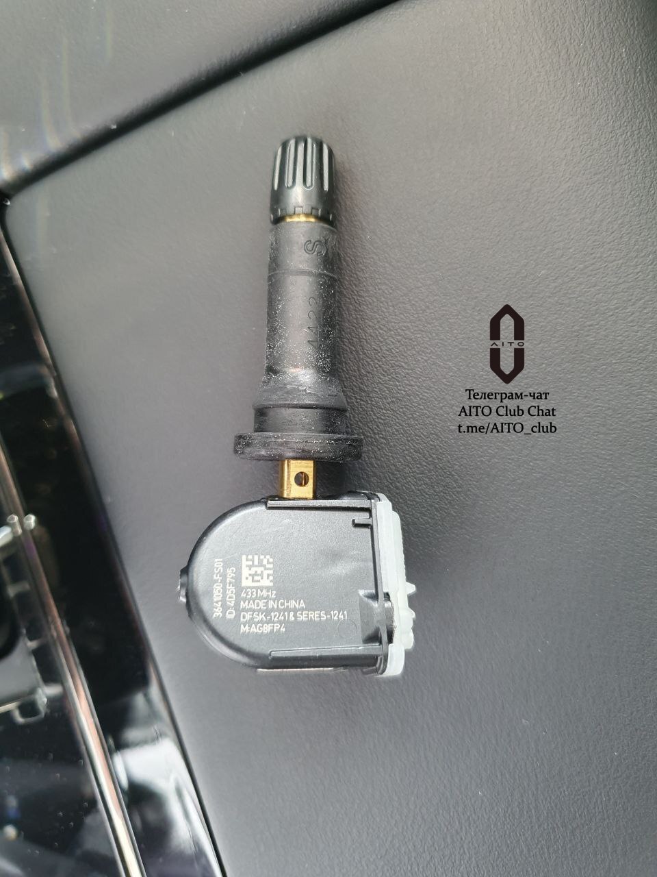

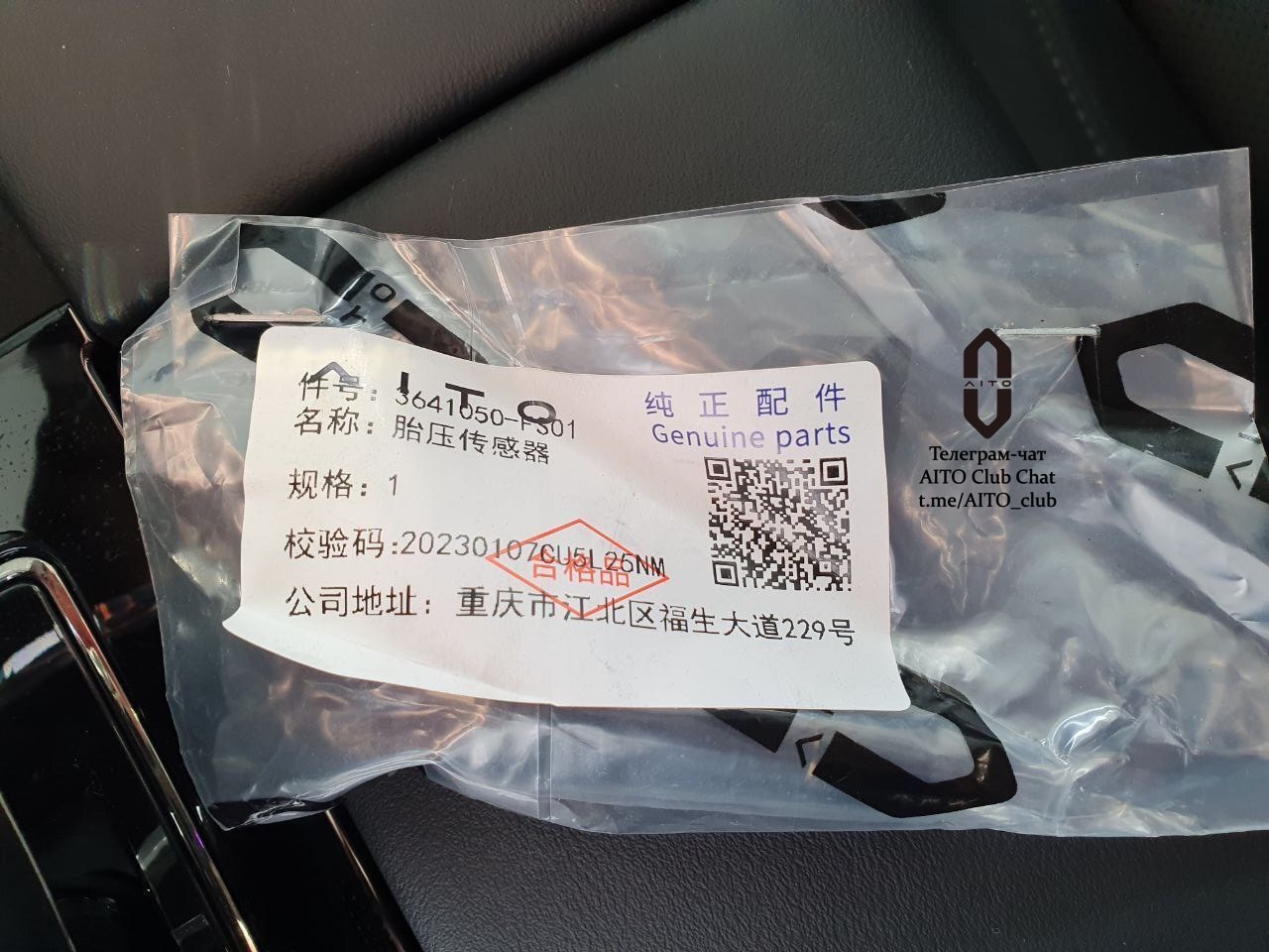

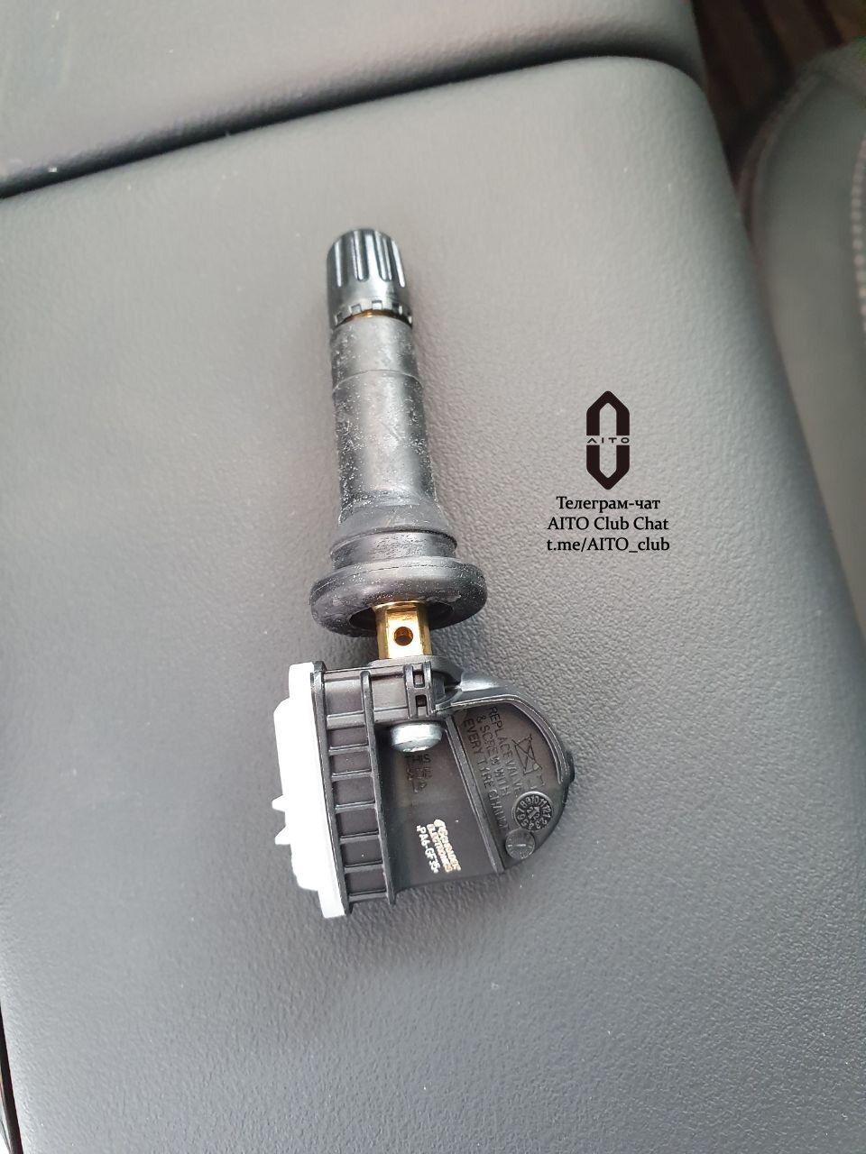

Датчики давления для M5
Артикул: DFSK-1241 (3641050-FS01).
За инфу спасибо VadiM.

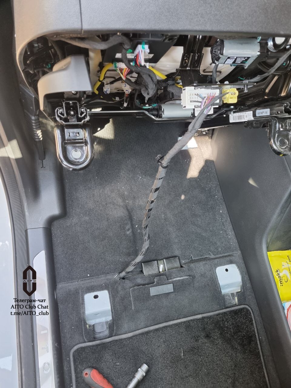

Доступ к блоку телематики в M5 (дорест)
Защелки специфические, поэтому работать лучше в перчатках.
Сам блок — под рулем (опознать его можно по разноцветным разъемам) и крепится на 2 болтах М10 — откручиваем их трещоткой.
За инструкцию спасибо Виктору.

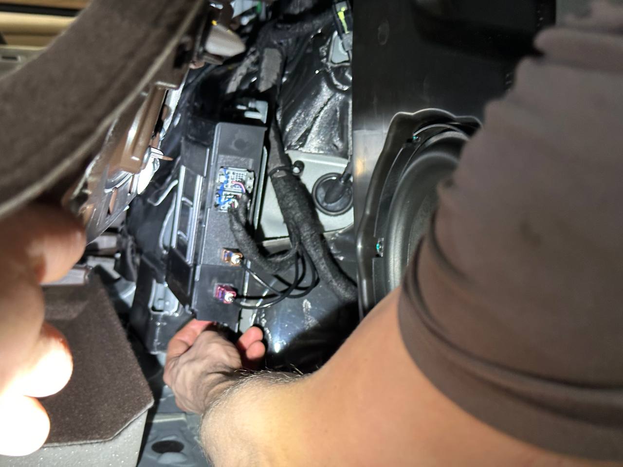

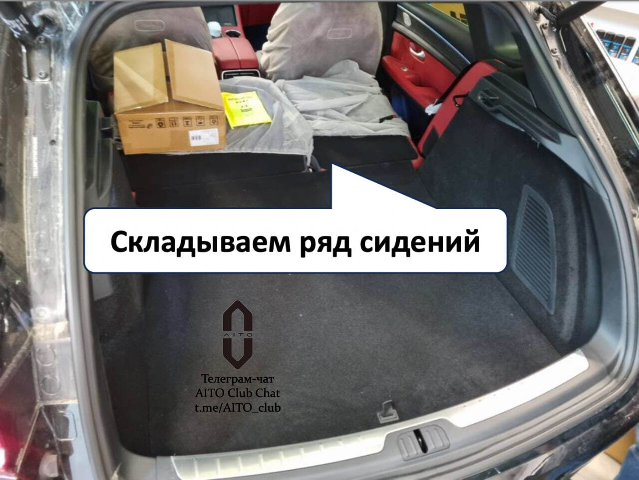

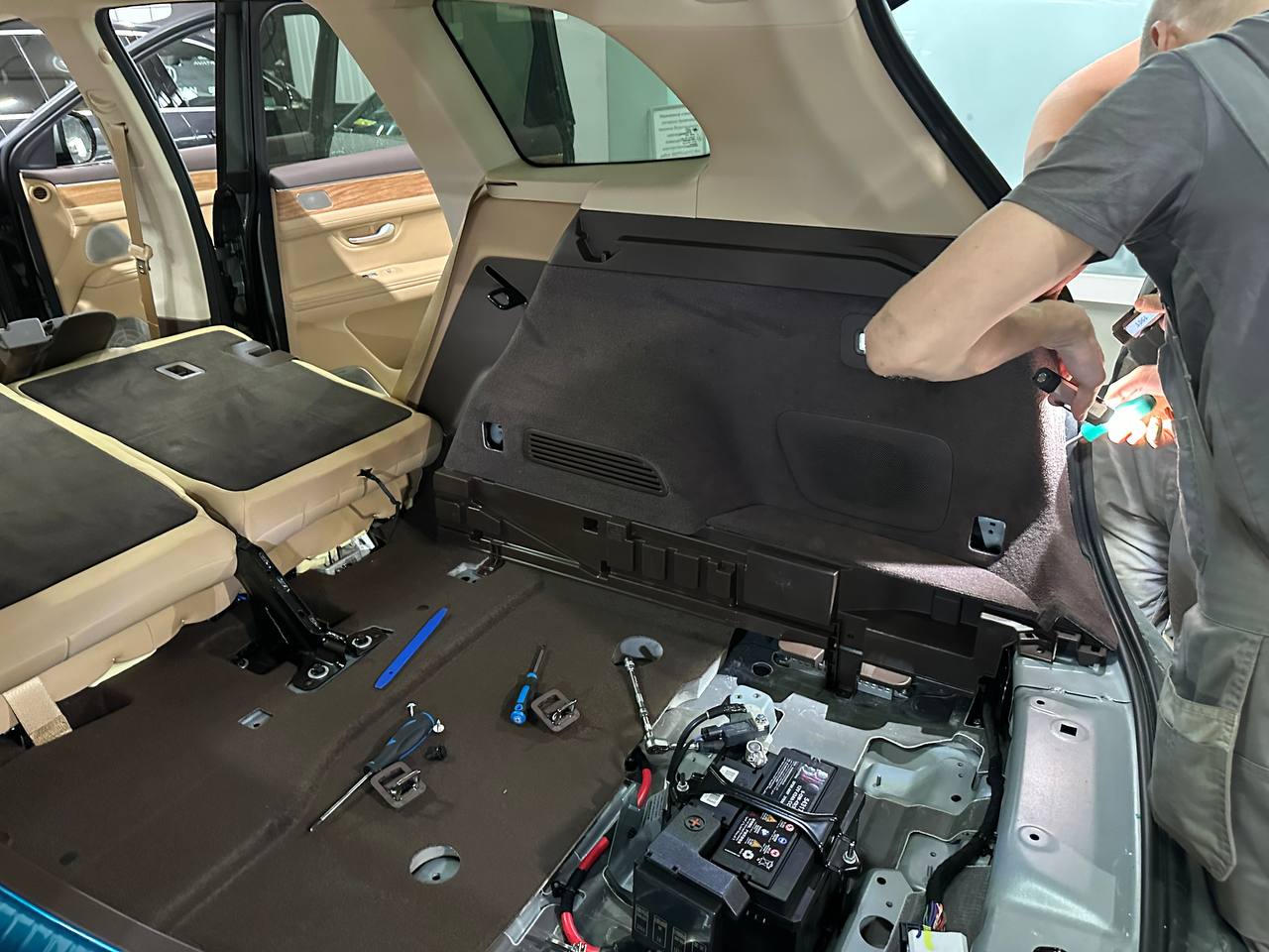

Доступ к блоку телематики на M7 Rest
Блок находится в багажнике справа — рядом с сабвуфером.
Чтобы снять боковину, нужно вынуть из багажника оба ящика. Ящики прикручены, а тот, что примыкает к сидению, — ещё и на клипсах. Нужно тянуть вверх при сложенных сидениях.
Затем на самой боковине снять пластиковые заглушки — там, где крючки, тоже открутить болты. Сверху (там, где выходит ремень безопасности) снять пластиковый кожух — он на клипсах.
Далее порожек. Он на клипсах: чтобы его снять, нужно тянуть вверх. Под ним место крепления боковины на клипсе. Полностью снять боковину сложно — нужно разбирать край у сидения пассажира, поэтому проще отогнуть край в багажнике и дотянутся до блока телематики.
Важно: после установки СИМ-карты система может не видеть ее несколько часов. Перезагрузки не ускоряют этот момент, поэтому запаситесь терпением.
За инфу спасибо @VitaDOC.

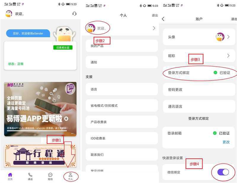

Получение Мастер-аккаунта
Если машина пришла с гостевым аккаунтом или без аккаунта вообще, вам нужно обратиться к импортеру, который, в свою очередь, должен переадресовать этот вопрос китайскому продавцу.
Если ваш поставщик добросовестный, он запросит у вас водительское удостоверение, свидетельство о регистрации ТС, а также телефонный номер материкового Китая (инструкция по его оформлению).
После этого вам оформят аккаунт HUAWEI (это можно сделать и самому) и перешлют вам логин и пароль для входа в него.
Через 1-2 дня приложение попросит заново авторизоваться — вы введете данные, а также код подтверждения, который придет по СМС на ваш китайский номер. После этого вы должны увидеть свою машину и интерфейс МА.
Всем удачи.

Как понять, если ли у вас МА
@AITO_club

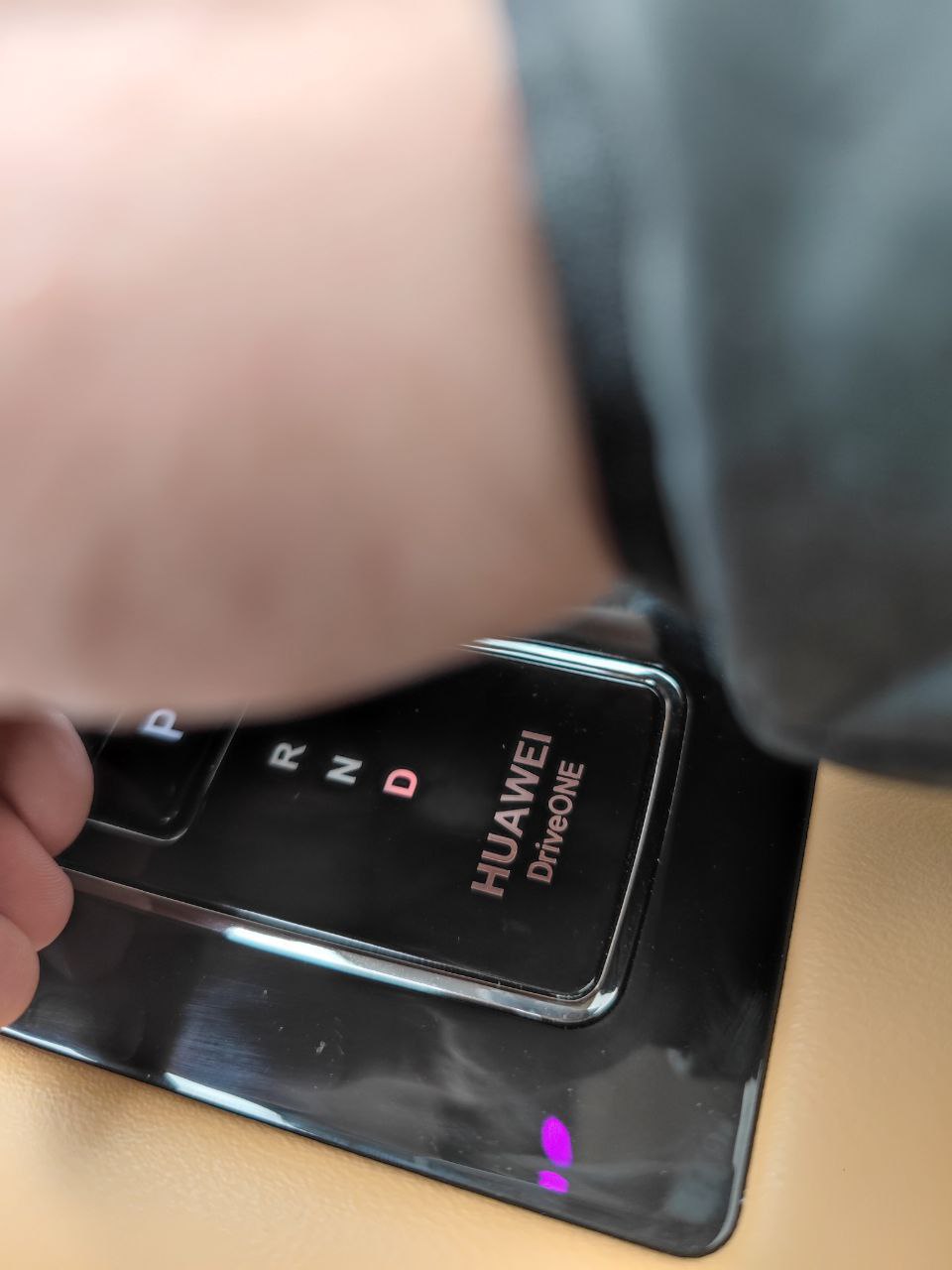

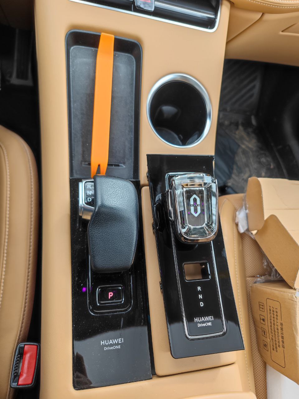

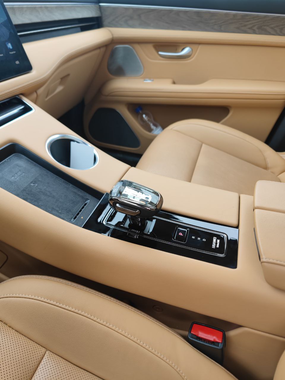

Апгрейд ручки и панели КПП
Видеоинструкция достаточно понятна, однако могут быть трудности с отсоединением кабеля, спрятанным под подлокотником — к нему ложно подлезть. В целом, весь процесс занимает около получаса.
Из минусов: днем не очень хорошо видны буквы R, N и D.
Заказать ручку можно у @Mak_Smith.
Фото: @bh_arch.

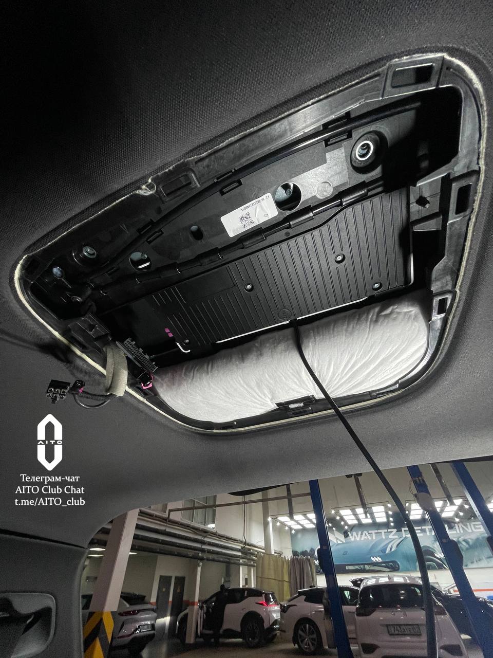

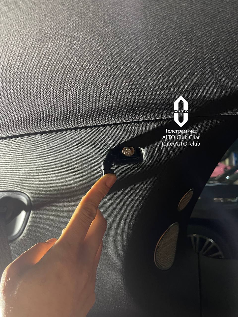

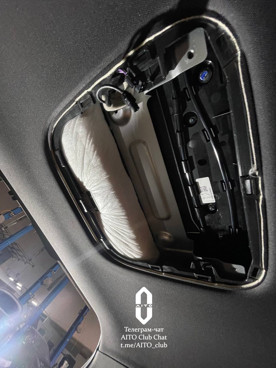

Доступ к блоку телематики в M9
Сам блок — за проектором: чтобы его снять потребуются ключи на 10 (трещётка и накидной), длинный клипсодёр и шило.
1. откючаем машину через планшет.
2. отщелкиваем пластик (боковухи (болты находятся за пластиком с надписью airbag) и потолок), опускаем потолок (клипсы (их 3) лучше снять);
3. снимаем проектор, отщелкивая его корпус пластиковой лопаткой (проектор держится на 4 болтах на 10;
4. выкручиваем болты на трубах вентиляции (3 болта находятся с задней стороны — под потолком (1 — посередине, 2 — по бокам) и 2 находятся со стороны проектора;
5. оттягиваем трубу вниз и откручиваем крепление проектора (4 болта);
6. откручиваем блок телематики (4 болта и 2 гайки).
7. отключаем провода и демонтируем блок.
За инструкцию спасибо @Edjen97.

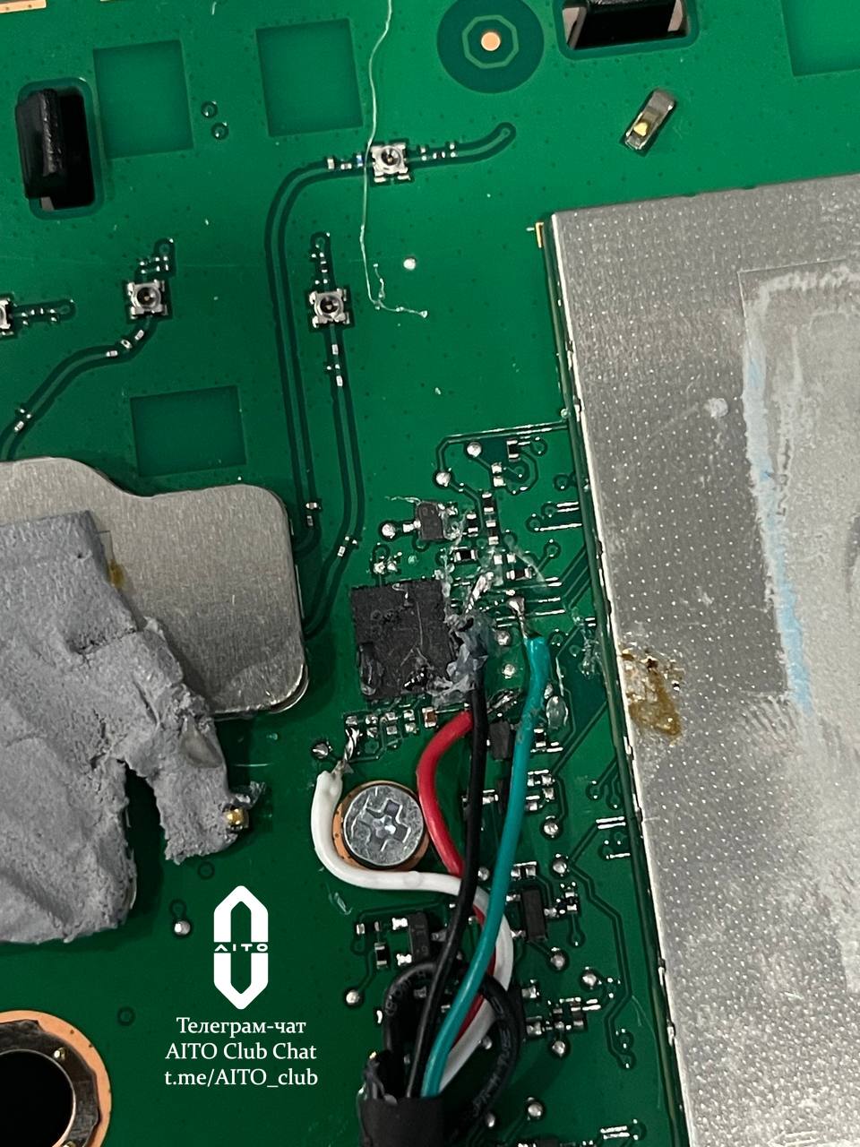

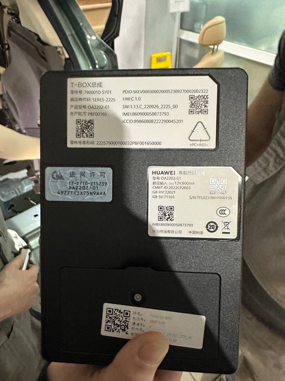

Впайка SIM-карты в AITO M9
Пост для тех, кто не может найти мастеров в своих городах.
С помощью схемы от @Edjen97, помочь вам теперь сможет любой радиолюбитель.
Как добраться до блока телематики, написано здесь.
Всем удачи!

Настройка принудительной ориентации экрана при зеркале контента через Phone Projection
При трансляции с телефона на планшет через Phone Projection есть одно неудобство — чтобы смотреть контент на весь экран, необходимо держать телефон в горизонтальной ориентации.
Чтобы этого избежать, ставим программу Rotation (к сожалению, она есть только на Android).
Инструкция по работе:
1. при первом запуске выдаем программе все разрешения;
2. в меню (1) жмём «Состояния»
3. далее вкладка «Программы» (2)
4. выбираем нужное приложение и тапом по шестерёнке (3) ставим для него нужную ориентацию.
Проверено на Xiaomi 12X — все работает: ничего не нагружает и не ломает, не жрёт батарею.
За инфу спасибо @Pop_v_Telege.
