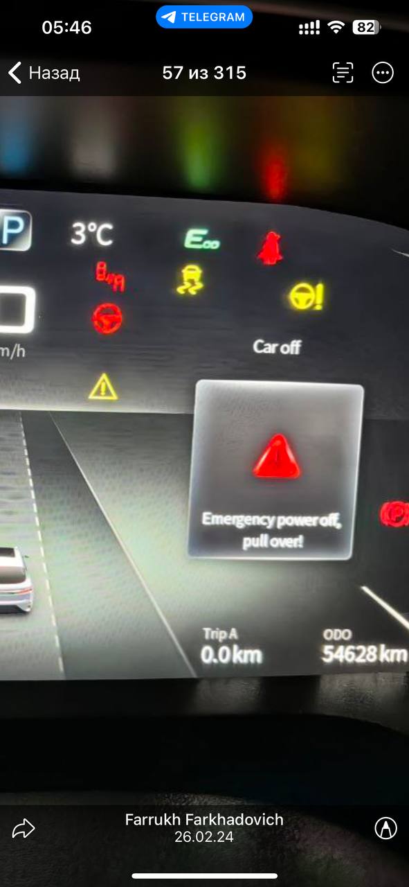

An10sxz
Не принимает быструю и медленну. Но заряжается от двс
По ошибкам есть вопросы к чарджеру
Возможно конечно мелкий аккум все это и тянет за собой. Но дело в том что ошибки все стирались и по мелкому аккуму даже предупреждения не было. В один момент он просто сел и потом уже и по нему ошибки начало сыпать соответсвенно. Я просто в напряге что я неправильно чтото делаю) Не "завел" машину и высадил мелкий аккум, но по логике такого быть не должно

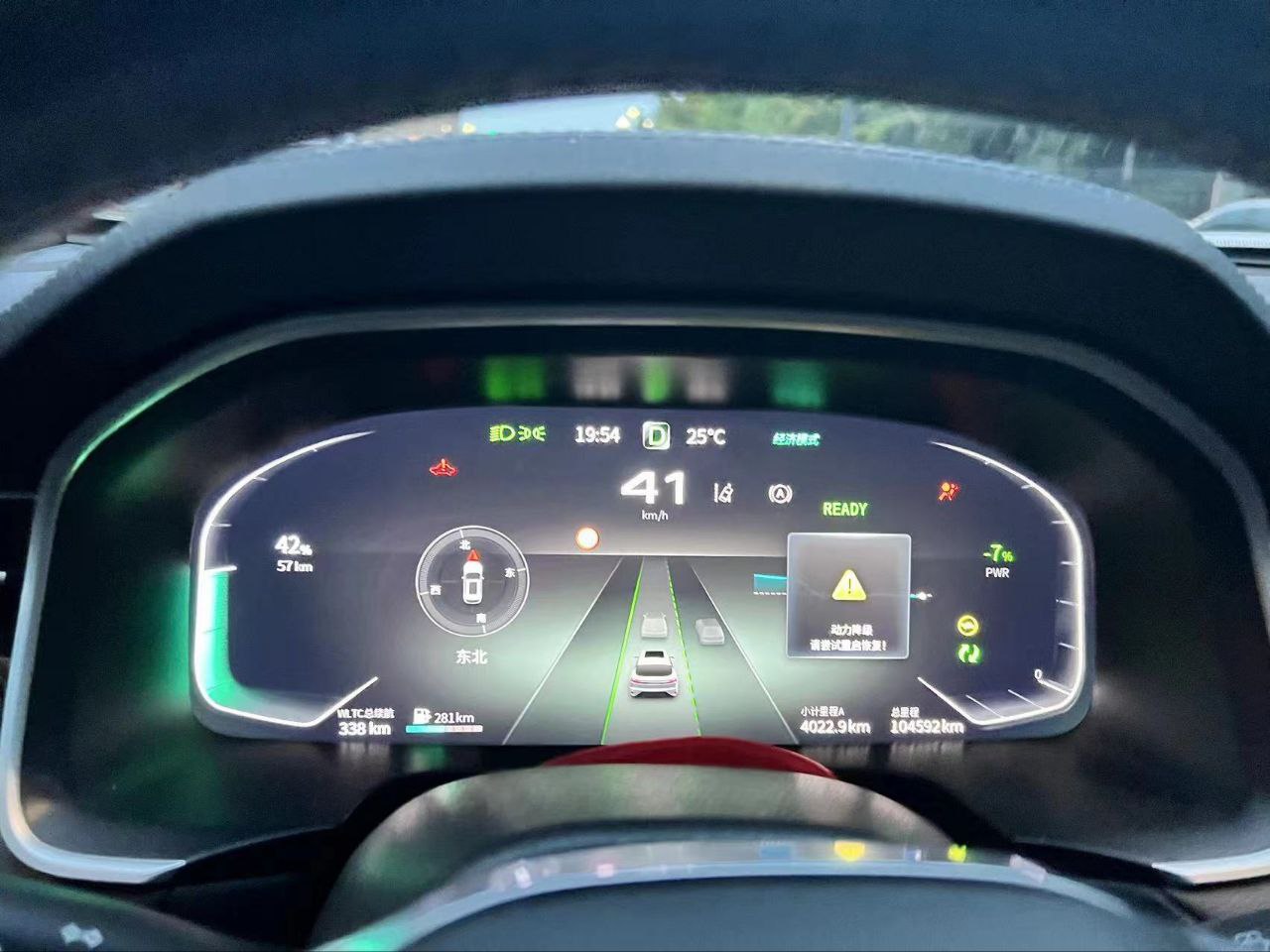

В мануале посмотрите может есть информация по вашей ошибке
@An10sxz такое было на панели?
An10sxz
Было такое

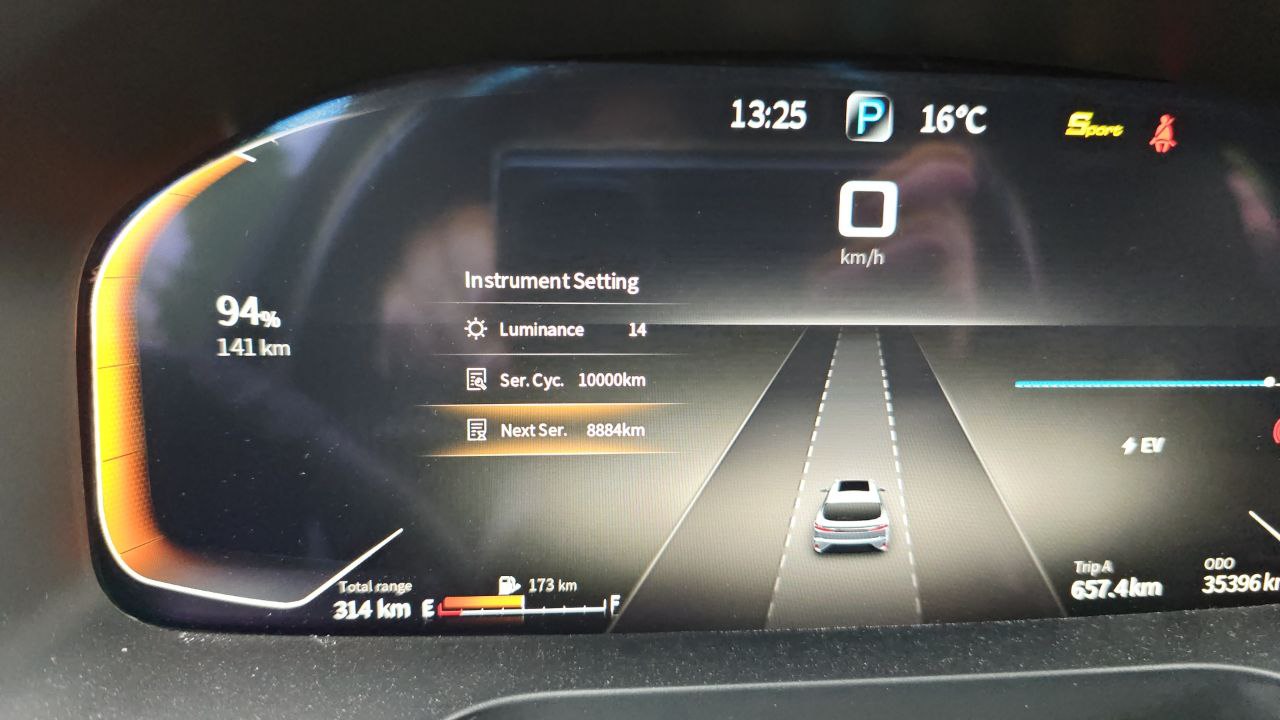

кстати, заметил что у некоторых возле прогнозируемого пробега пишется WLTC и тд, у меня просто total range, это можно как то изменить?
P^
Pallu ^^
Да сами меняете. На руле ползунком.
gloom15
каким именно? перетыкал все подряд :)

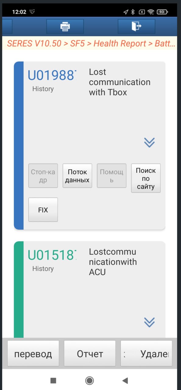

An10sxz

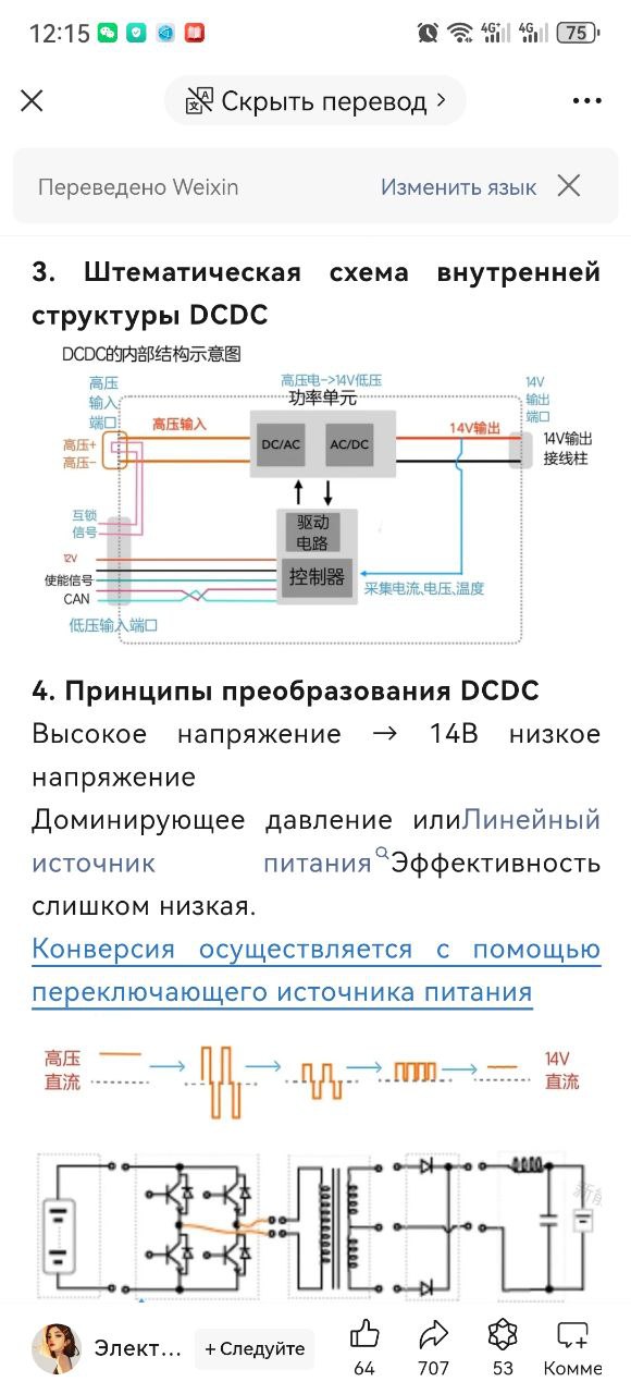

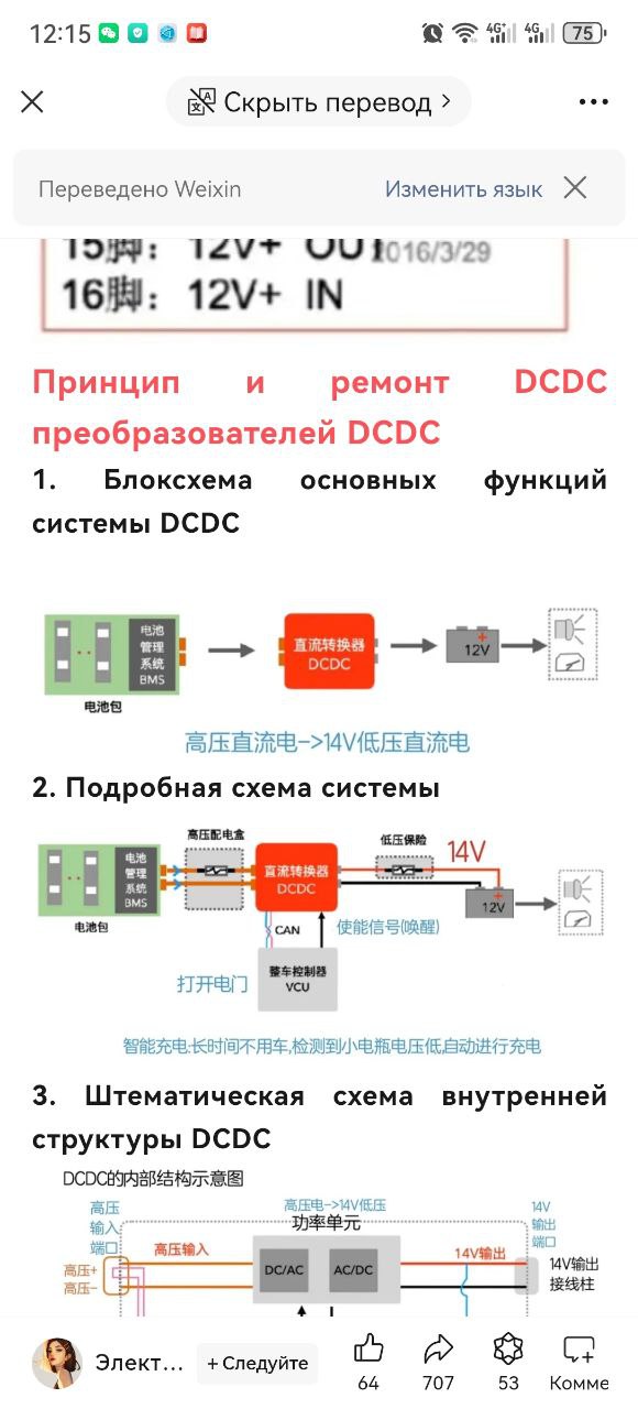

Подозреваю что в этом режиме вб отключилась и перестала заряжать 12в, тогда в уелом все ясно)
Скрин не мой, тут нашел в чате, но ошибка таже
Такая ошибка после попытки зарядить быстрым чарджем

Вы поставили заряженную или новую АКБ ?
An10sxz
Пока не ставил ничего, машина была со своей заводской акб, сегодня поеду либо поменяю либо заряженный аккум поставлю
Машина пока без акб

Микроотчет - пока что просто зарядили аккум 12в - все заработало, машина запускается ездит. Но есть первоначальные проблеммы - не идет зарядка ни фаст чардж ни обычная. При этом от генератора батарея заряжается. Но я в целом к чему это все. 12в батарею можно быстро убить если есть ошибки по основной батарее. Это для меня было неочевидно. Как минимум с этим нюансом мы разобрались. Т.е. когда у нас начинаются ошибки после попытки зарядится - нужно либо подключать для дальнейшей диагностики зарядку 12в, либо как можно скорее убирать ошибки.

к сожалению там их миллиард, если подключать зарядку, сейчас перекину отчеты с девайса и скину

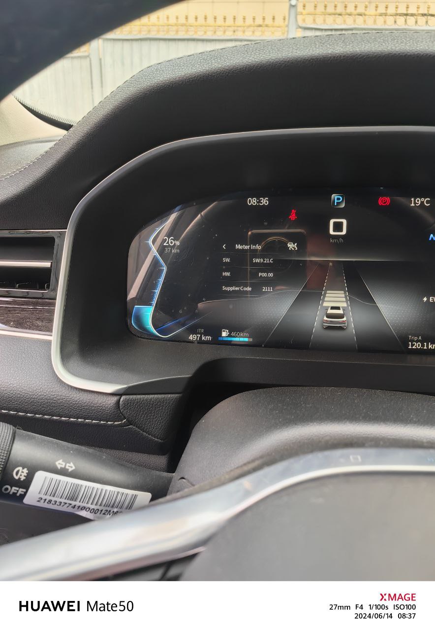

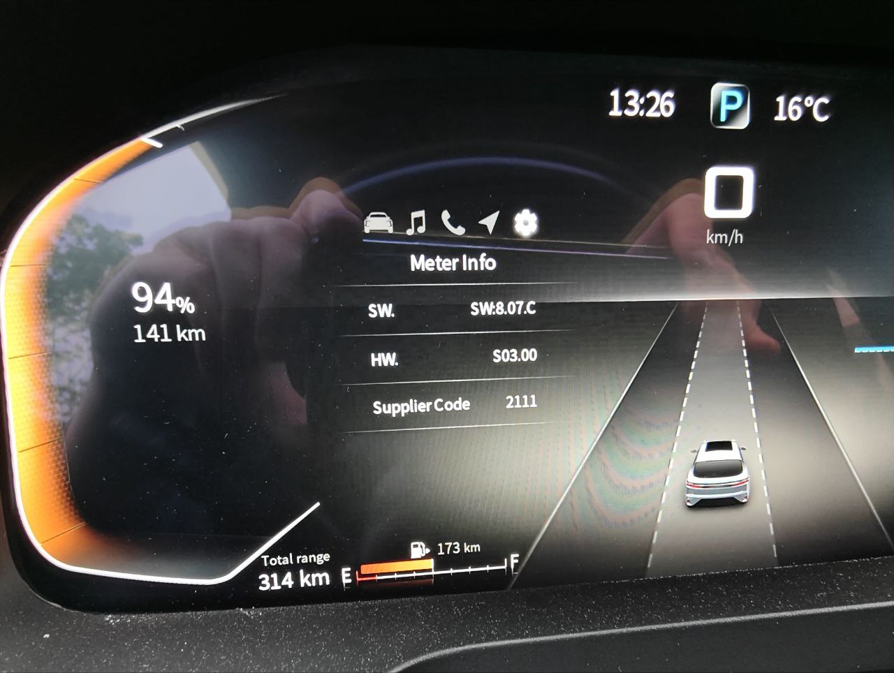

@gloom15
gloom15
У меня такого нет :(
Какая версия у вас в приборке показывается?
P^
Pallu ^^
Обновлять видимо надо.
gloom15
У меня ещё часы в другом месте
P^
Pallu ^^
Viktor_Kri
а кто-нибудь замечал, что приборка оформление иногда сама меняет?
Андрей Карпущенко
У меня бывает только если за несколько секунд открыть закрыть(пассажирскую дверь открыл сумку положил-запустилась-закрыл, обошёл водительскую открыл опять запустилась, плохой режим недозагрузилась - отключил, опять включил.
Владимир
Да, но и возвращается сама
P^
Pallu ^^
9.21
У вас 8.07
gloom15
еще и аппаратная версия другая, у вас P00.00, у меня S03.00
о, температура тоже в другом месте. и ручник. Короче другая приборка совсем получается

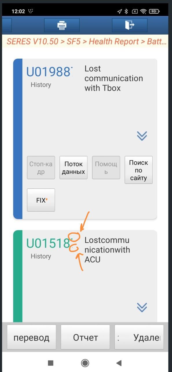

An10sxz
есть еще странность, есть постоянные ошибки по приборке и ACU, есть у кого нибудь такое? в теории на зарядку не влияет
P^
Pallu ^^
Нужно сперва разобраться на вашем до acu что сканирует и понимает какой блок. В родном до блок acu контроллер подушек безопасности называется
An10sxz
Спасибо. Гляну
P^
Pallu ^^
Tbox будет всегда

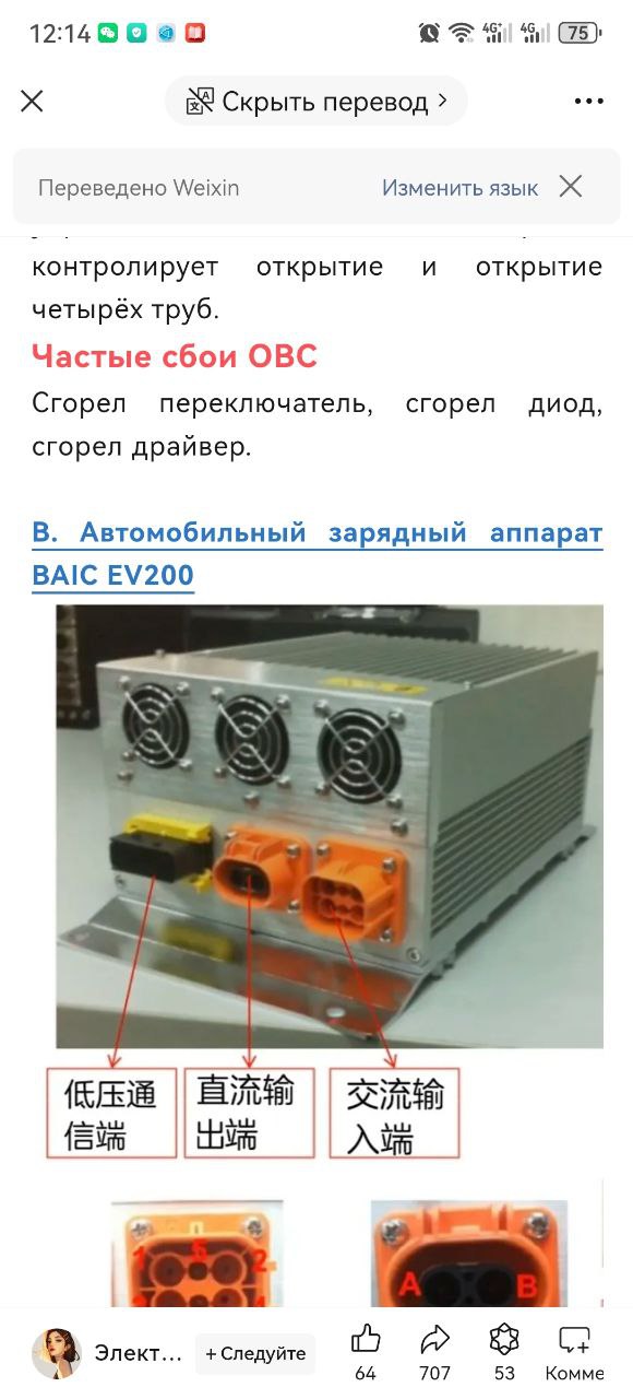

Нужно смотреть obc

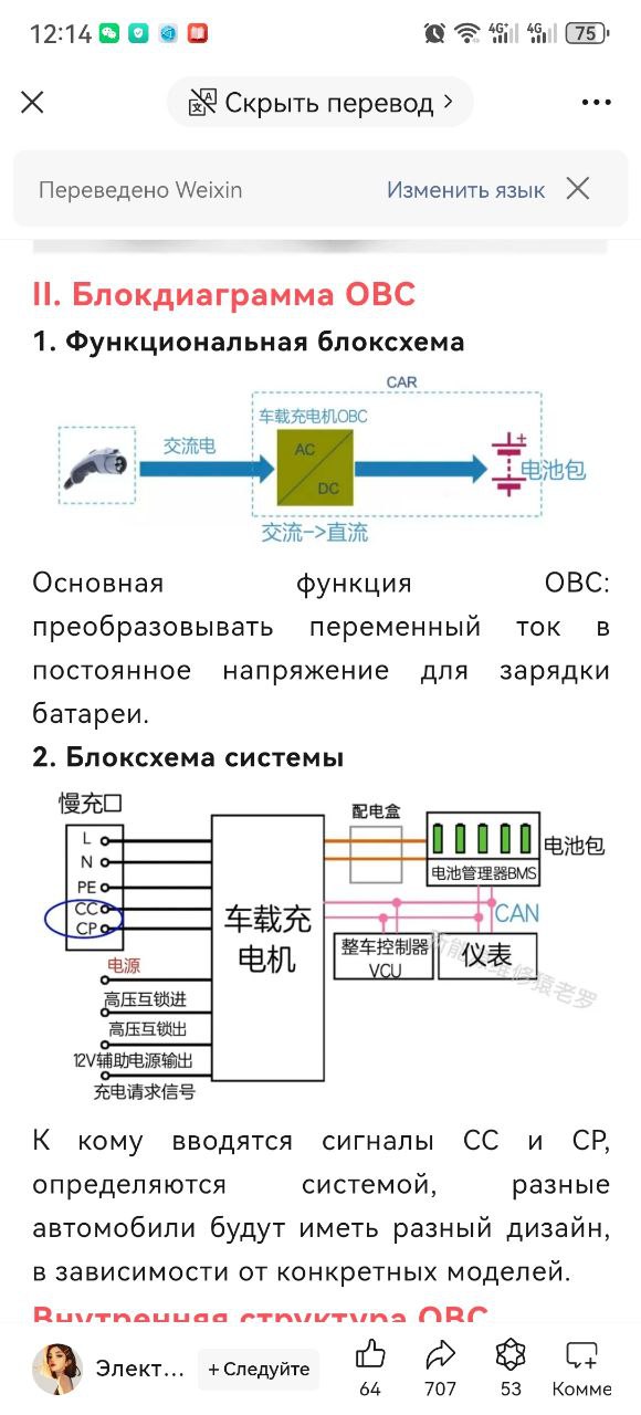

VladSSmir

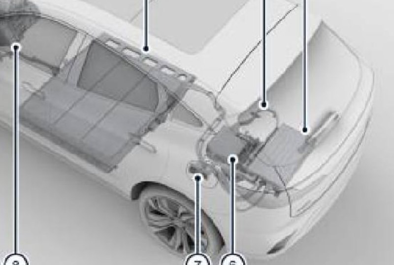

Надо смотреть сам блок зарядки, который под фальшполом в багажнике. Там что-то сработало при вашей ошибке по КЗ и до сих пор в норму не пришло
An10sxz
ошибок по obc нету пока не начнешь заряжать) я понимаю что в нем есть косяк, но прикол в том что DC зарядка идет в обход OBC и он в ней не учавствует ?
VladSSmir
контур зарядки от ДВС отличается от контура зарядки от внешних источников питания.
контроллер один, что от DC, что от ЯАс

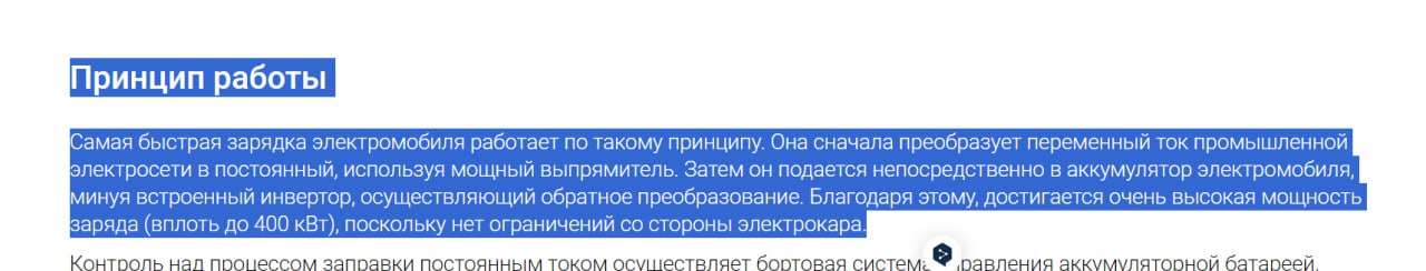

An10sxz
DC чардж насколько я знаю напрямую в батарею льет. Контроллером служит BMS и сам чардж...
Еще я конечно не понимаю откуда эти ошибки по связям с кан возникают и это следствие или причина...
Есть может информация где гейтвей расположен?

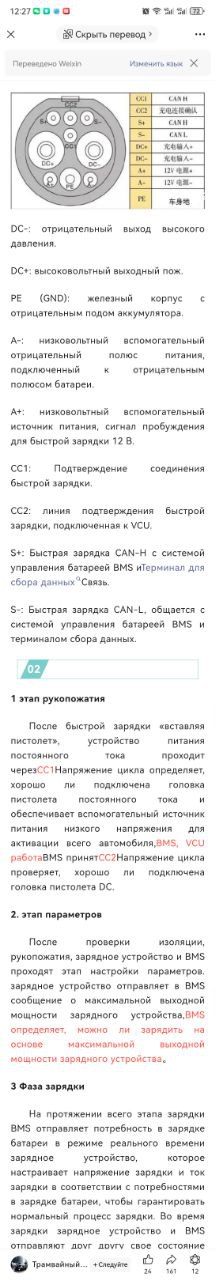

этот штырёк -- фиксатор пистолета, когда начинается Зарядка. При начале зарядки, он выезжает из корпуса и фиксирует верхн.. защёлку на пистолете, чтобы её нельзя было поднять нажав на кнопку пистолета для вынимания. Короче -- чтобы пистолет не сп**ли
An10sxz
Эта штука есть же только на слоу чардже… как фиксируется тогда фаст чардж?
Если не сложно сфоткайте свои порты на машине
NikNiktelera
Вот он у них не выходил во время подключения зарядки и находился в среднем положении, а после того как они его полностью погрузили внутрь и подключили зарядку всё заработало.
DT
Dima Tuzov
не, мой утоплен, я его пассатижами попробовал -- он туда-сюда ходит...

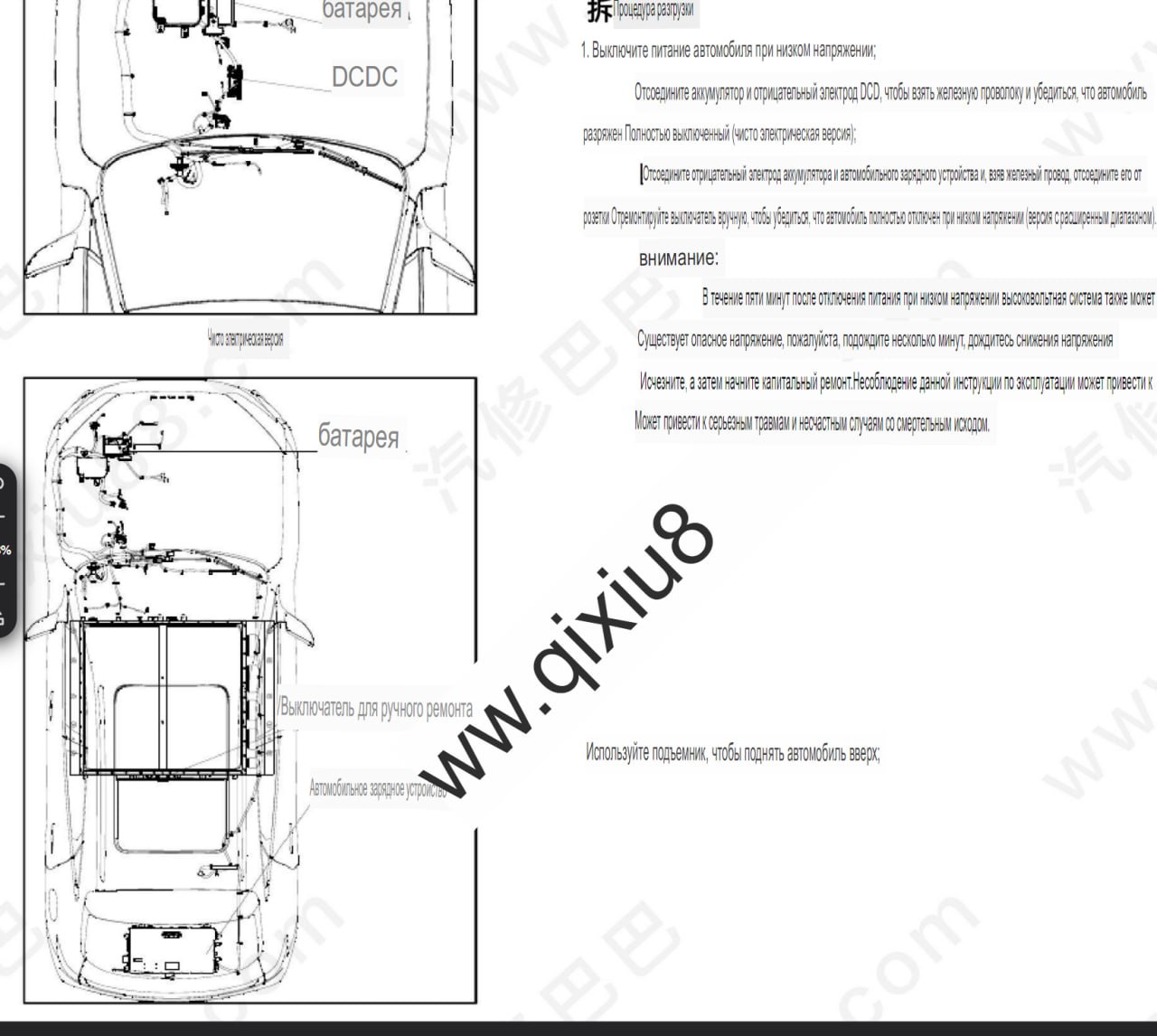

Кстати кто знает где находится разьем MSD для обслуживагния вв части? Насколько я понимаю по мануалу китайскому вроде как он на самой батарее, но это не точно

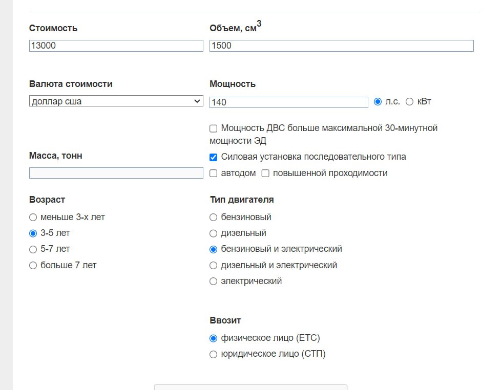

gloom15
Да, и в таком случае таможится как электромобиль
novikovphoto
вот и вопрос - как у Тимура вышло 520к на таможне
gloom15
Точнее для таможни вообще такого понятия нет
Такие автомобили таможатся как "транспортные средства, приводимые в движение только электрическим двигателем". На них по любому есть ндс
novikovphoto

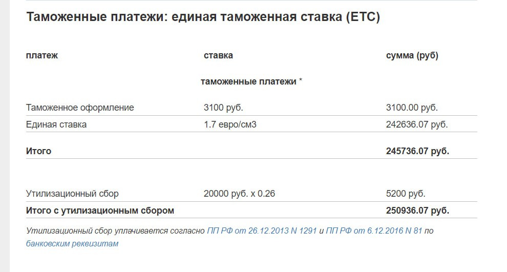

вот в калькуляторе на tks появился пункт, раньше его не было
Nyur090
140 там вроде киловатт, а не лс
novikovphoto
да, не верно выбрал
gloom15
Это ничего не меняет в расчёте, он в принципе неправильный
