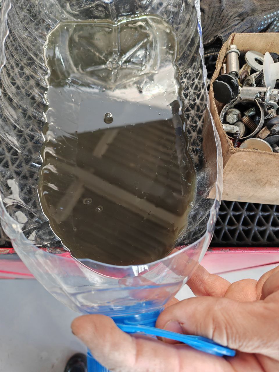

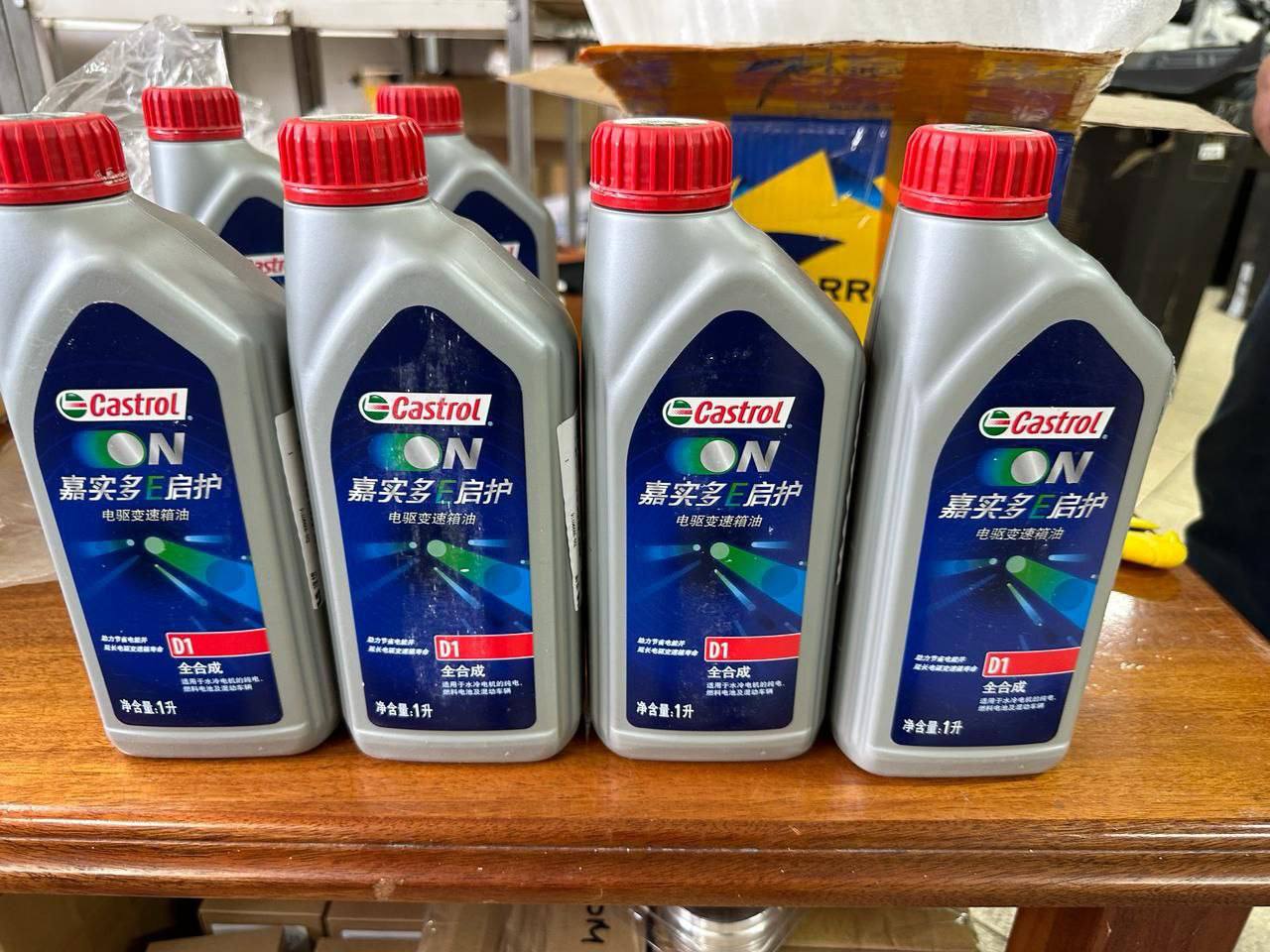

У этого человека это масло есть в наличии
kassenovalmas
Ок, спасибо большое
Yuriy_Serko
Наше даже пахнет не как масло, кто будет менять, обратите внимание.
kassenovalmas

Я покупал у Марка, он есть у нас в чате
Вот наше 100 процентов

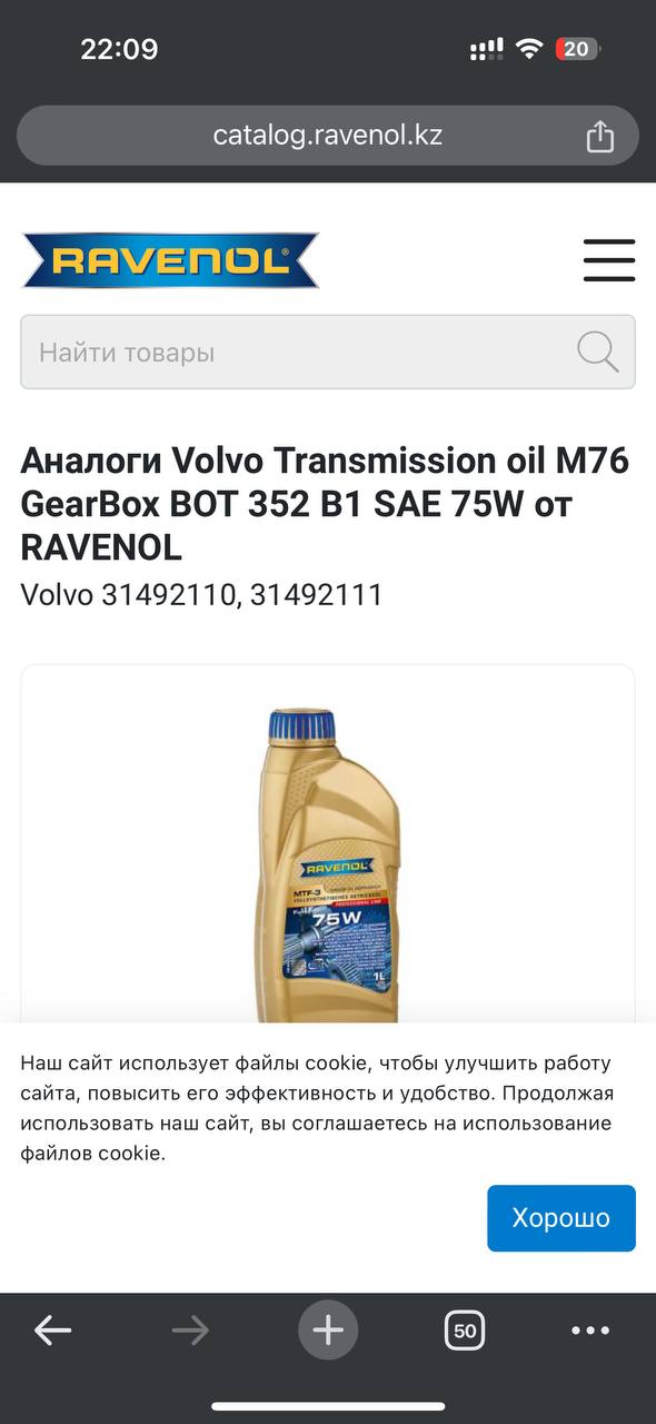

Vladislav
Заливал в редуктора RAVENOL 75W-90, подберали спецы
Оно гуще чем то, что залито
По всем параметрам подходит
Насколько я понимаю в редукторе не должно сильно жидкое масло быть
VikingP71
Заливал в редуктора RAVENOL 75W-90, подберали спецы Оно гуще чем то, что залито По всем параметрам подходит Насколько я понимаю в редукторе не должно сильно жидкое масло быть
мне так же объяснили
Yuriy_Serko
Спецы это конечно хорошо только в том случае, когда они знают параметры масла, которое рекомендует производитель. Но я почему-то уверен, что они это сделали просто на авось. Я потратил кучу времени, нашел техническую статью с описанием нашего оригинального масла, оно совершенно отличается от всех остальных. Наиболее близкие это дикстрол 6, но даже у него другие характеристики да и задачи тоже.
Vladislav
Пусть будет так, подбирали по параметрам
Масло в редукторах менял на 6 тысячах, сейчас пробег 11 тысяч
Собираюсь поменять антифриз, подобрали такой - TOTAL Glacelf Auto Supra (E)
VikingP71
Масло в редукторах менял на 6 тысячах, сейчас пробег 11 тысяч Собираюсь поменять антифриз, подобрали такой - TOTAL Glacelf Auto Supra (E)
Антифриз то зачем?
RAVENOL MTF-3 75W 1221104-001-01-999 (1л)
Мне такое залили
Vladislav
В инструкции написано проверка на 20-ти тысячах, лучше заменю, у меня есть опыт с тягачами, где заводской плохой антифриз разъедает систему изнутри, затем забиваются радиаторы и т.п. тонкие места
Лучше сменить жидкости, так спокойнее, тем более это недорого, и условия эксплуатации у меня Сибирь, сам поменяю, залью до -40 и ок)

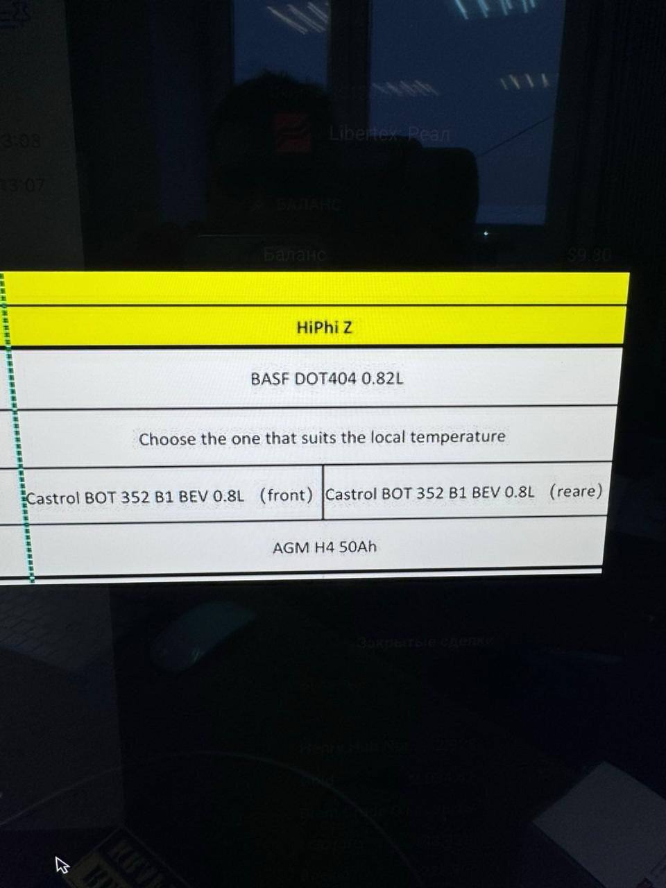

Yuriy_Serko
В HiPhi мотор https://www.hiphi.cn/assets/pdf/guide_hiphi_x.pdf
TZ220XS009 - Castrol BOT 352 B1 BEV  0.86L
параметры:
Kinematic viscosity: 18 mm2 /s (18 cSt) at 40°C 4.3 to 4.8 mm2 /s (4.3 to 4.8 cSt) at 100°C
Им полностью соответствуют:
Castrol ON EV Transmission Fluid D1 - он более жидкий, чем d2 и дестрон 6
Viscosity Index ISO 2909 None 193
Density @ 15C DIN EN ISO 12185 g/ml 0.849
Castrol ON EV Transmission Fluid D2 - более густой

Файл с описанием кастроловской жидкости
VikingP71
не в одну машину так не углублялся как в эту ))
Так какое масло лучше залить в редуктор? Равенол или кастрол ?
Vladislav
Лучше то что по параметрам подходит) А подходит D1
Равенол 75 практически такое-же по параметрам как Кастрол, но немного отличается, не критично я думаю, минимальные отличия
Мне объясняли , что равенол гуще и чуть больше нагрузки на мотор дает, но при этом смазывается лучше

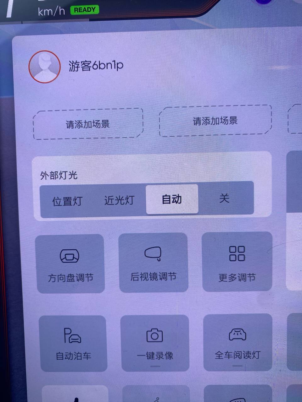

Renz
Печально.
Может попеременно понажимать эти режимы света… Там вроде в одном режиме полоса вся отключается
Yuriy_Serko
Нет, это управление светом. Габариты-фары-авто-выкл. Верхняя бровь светиться вместе с логотипом во всех режимах кроме выкл и авто в светлое время суток.

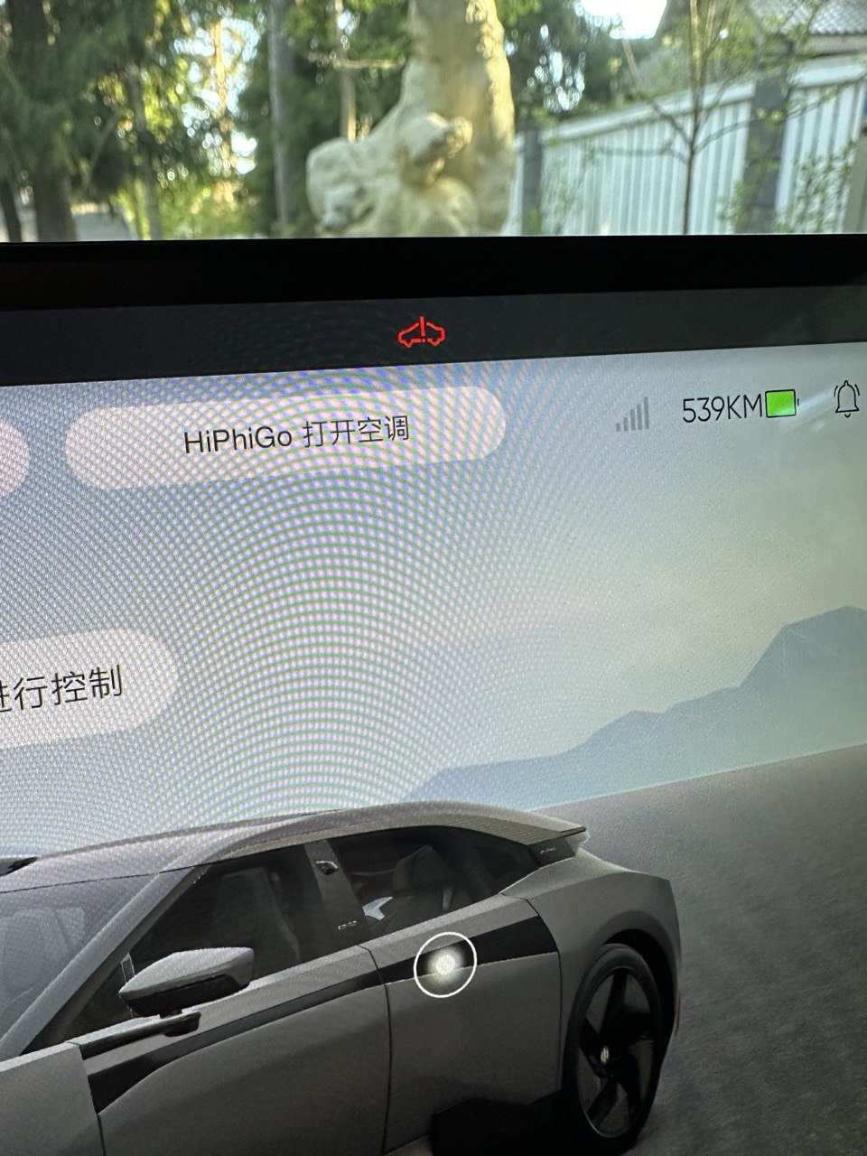

Всем добрый день! Кто подскажет? Сажусь в машину, пытаюсь переключить на движение вперёд или назад, зажигается такой значёк и надпись обратиться в сервис. Машина без движения. До этого в течении недели можно было через какое-то время заново запустить и ехать, а сейчас колом стоит без движения
Точнее этот значок
ioremap
Еще какие-то сообщения есть? Передача не включается?
Г
Григорий
Сбрасывать клеммы с аккумулятора пробовали?
VikingP71
Уже серийная болезнь пошла
Alexander_Made
Стандартному лечению не поддается.

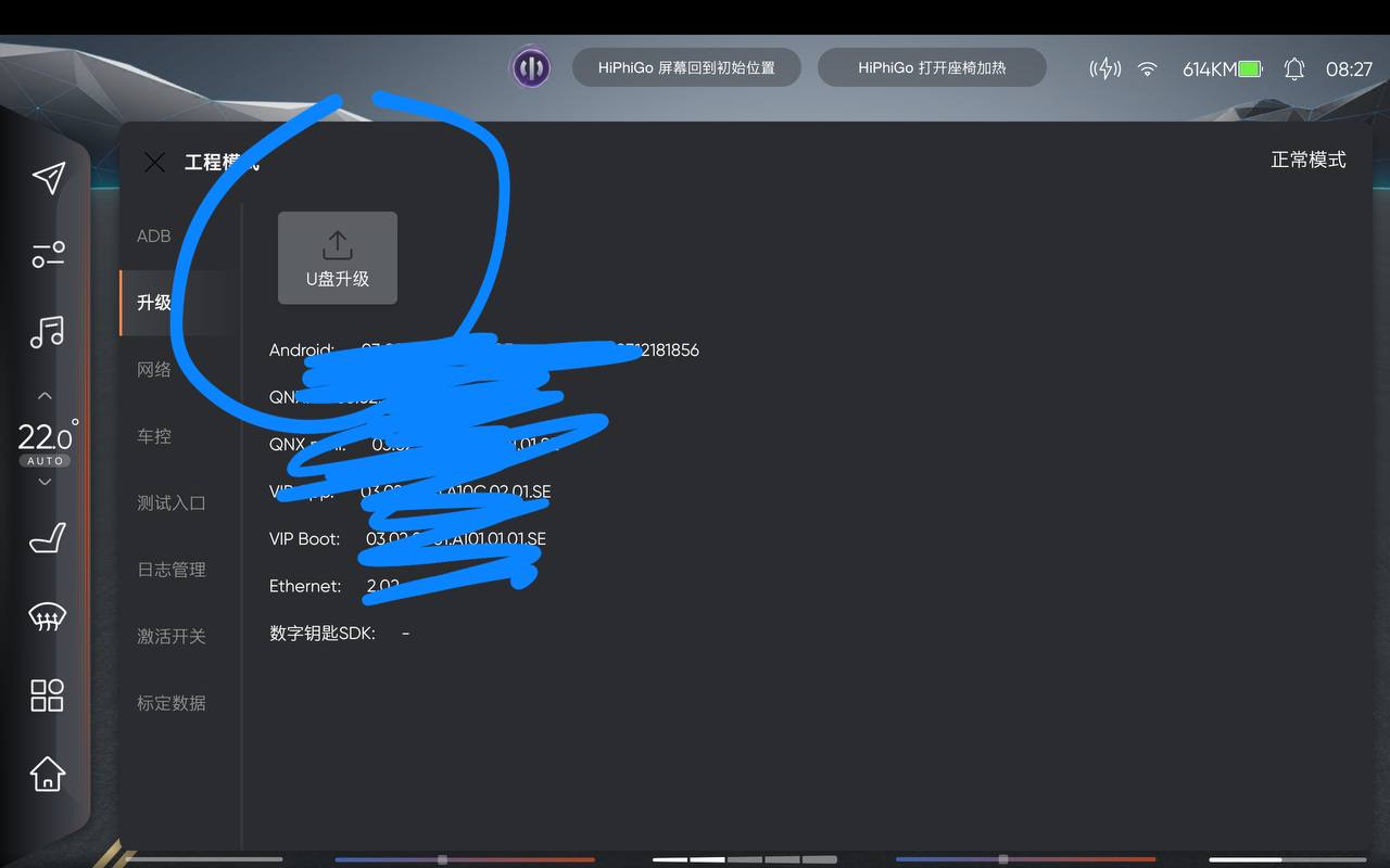

ioremap
Не утверждает, а говорит как есть. Обновить машину в настоящее время можно только сканером.
Обновить машину можно через флешку. Функционал в машине этот присутствует
Gangster_fm
Вы пробовали?
sashabyk
Обновить HiPhiZ через USB невозможно, только OTA или фирменный тул, но никак не USB, информация от инженера, который и предоставляет нам возможности для установки прошивок и прочего.
ioremap
Инженер откуда, HIPHI?
А я утверждаю обратное. В машине этот код есть. Мало того, есть люди, которым так обновили прошивку
sashabyk
Инженер откуда, HIPHI? А я утверждаю обратное. В машине этот код есть. Мало того, есть люди, которым так обновили прошивку
да, инженер HiPhi, который нам коды для доступа в инженерное меню предоставляет
вы уверены, что говорите про HiPhiZ?
ioremap
да, инженер HiPhi, который нам коды для доступа в инженерное меню предоставляет вы уверены, что говорите про HiPhiZ?
Абсолютно. Я и сам могу в инженерное меню попасть)
sashabyk
так а что вам нужно, чтобы обновить систему?
ioremap
Мне ничего не нужно, у меня последняя прошивка
sashabyk
Ну так может тогда Алексею подскажете, как без кодов входить и с флешки обновлять? Вы же очень сильно поможете всем владельцам тут, большинство из них на платной основе готовы делать все.
А то инженеры говорят, что только ота и тул, другие тоже не разобрались, все страдают, а вы сидите и молчите)
VikingP71
Ну так может тогда Алексею подскажете, как без кодов входить и с флешки обновлять? Вы же очень сильно поможете всем владельцам тут, большинство из них на платной основе готовы делать все. А то инженеры говорят, что только ота и тул, другие тоже не разобрались, все страдают, а вы сидите и молчите)
Зачем Алексею подсказывать? если он коды получает
sashabyk
сразу после вопроса я написал цель
ioremap

ioremap
Для этого производитель должен передать подписанные файлы апдейтов. Посколько ксанави утверждали, что они у производителя берут ключи, не понимаю, почему они не используют этот путь)
Мне коды от этого инженера не нужны
