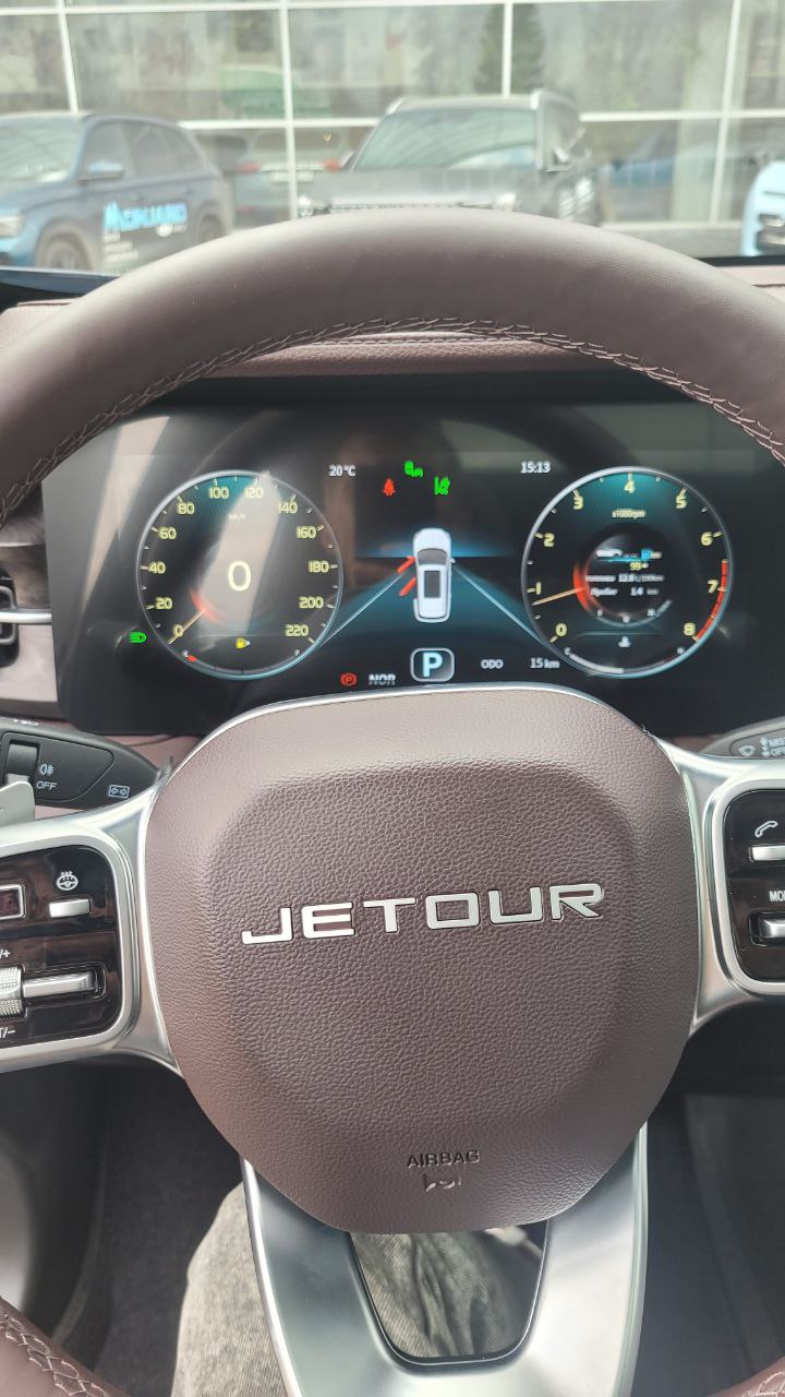

Всем привет!
Подскажите у кого какой пробег был на одометре, когда забирали новую машину из салона?
VT
Vera Taubinskaya
Добрый день. У нас 25-26 км было
dv_tlg
Спасибо за ответ. На днях буду забирать машину у дилера, хочу понять на что еще обращать внимание

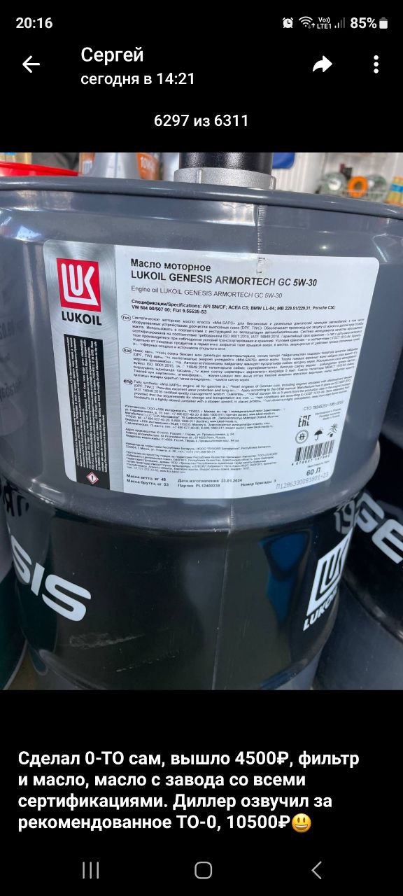

Народ, всем привет. Сегодня в Подольске в автосалоне Русь проходил ТО1. По телефону когда записывался сказали льют Лукойл Дженезис. Когда дали бумаги подписывать в строке масла указана только его вязкость названия масла не указано. Приемщик на словах сказал название масла (я не запомнил) сказал что оно французское и что якобы оно родное для джетуров.
Кто что может прокомментировать по этому поводу?
admiiinnnnnnnnnn
На счёт Франции, это он тебе лапшу накинул , фото не мое , с другого чата сегодня
это на 1,6 такое масло льют?
admiiinnnnnnnnnn
На всю линейку ДЖЕТУР
а как же 0w20 для 2.0?
admiiinnnnnnnnnn
Это вопрос к ОД
ОШ
Олег Шевчук
Да я бы наверное Лукойл предпочел бы, чем какой-то вообще ноунейм.
admiiinnnnnnnnnn
Тут от региона зависит ,в Москве с этим проблем у меня нет , я сказал будет мое масло Лукойл по всем параметрам подходящие по мотор ,на что ответили проблем нет ,сертификат соответствия только предоставьте и всё.
На что я сказал , у вас одна контора , что магазин Русь, что ОД Русь , на то и порешали , что через дорогу грубой говоря, масло на пару тысяч дешевле
И тем более, у меня в Руси запчасти, вип скидка , там практически 40% скидка идёт .
лукойл 0w20 тоже есть, диллеры кому-нибудь заливали такое масло?
SUPER
На то-0 и то-1 такое заливали

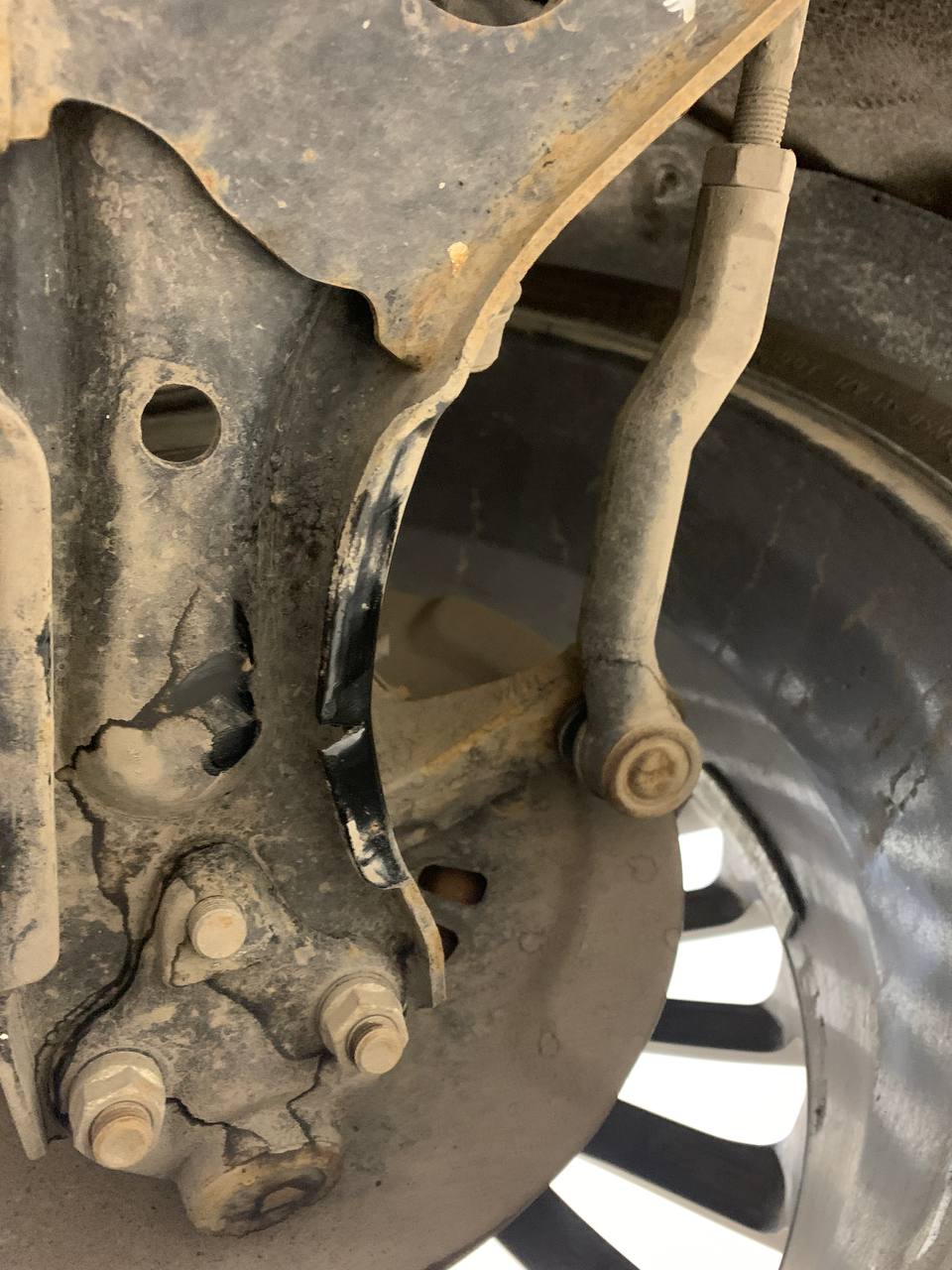

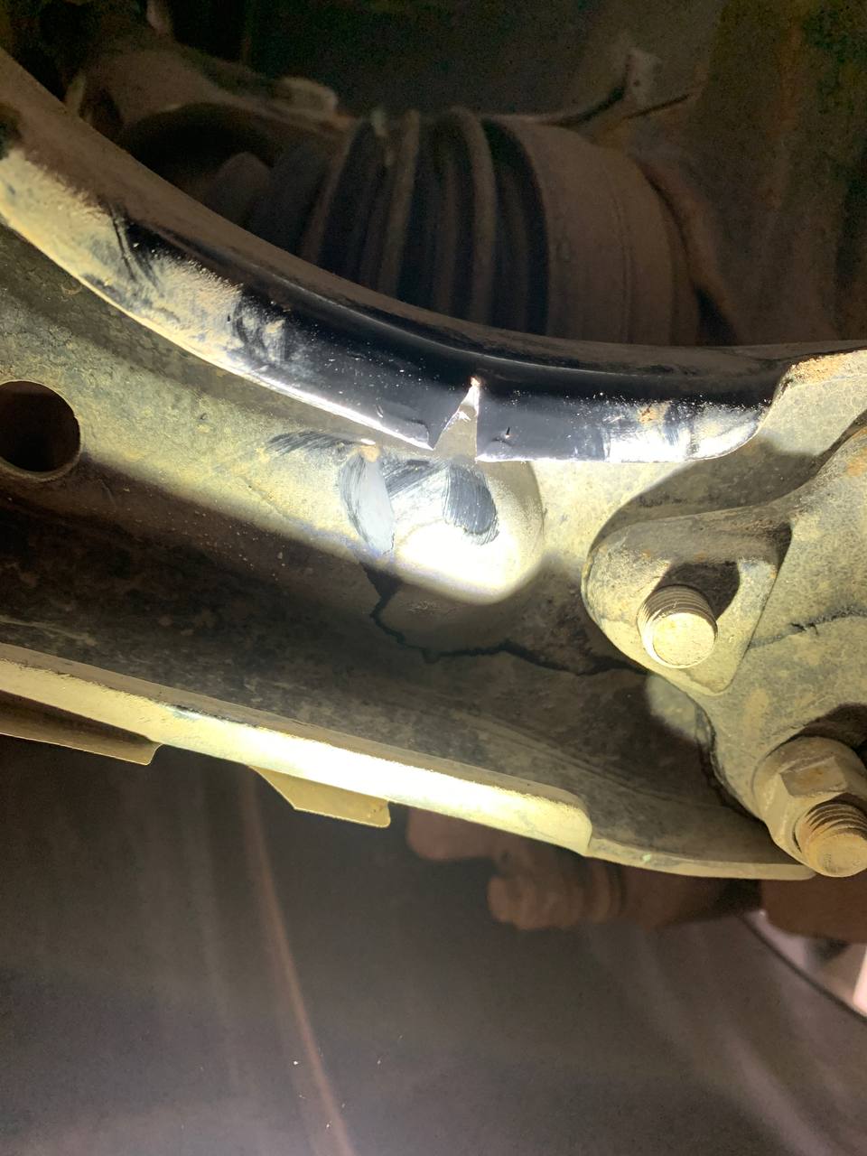

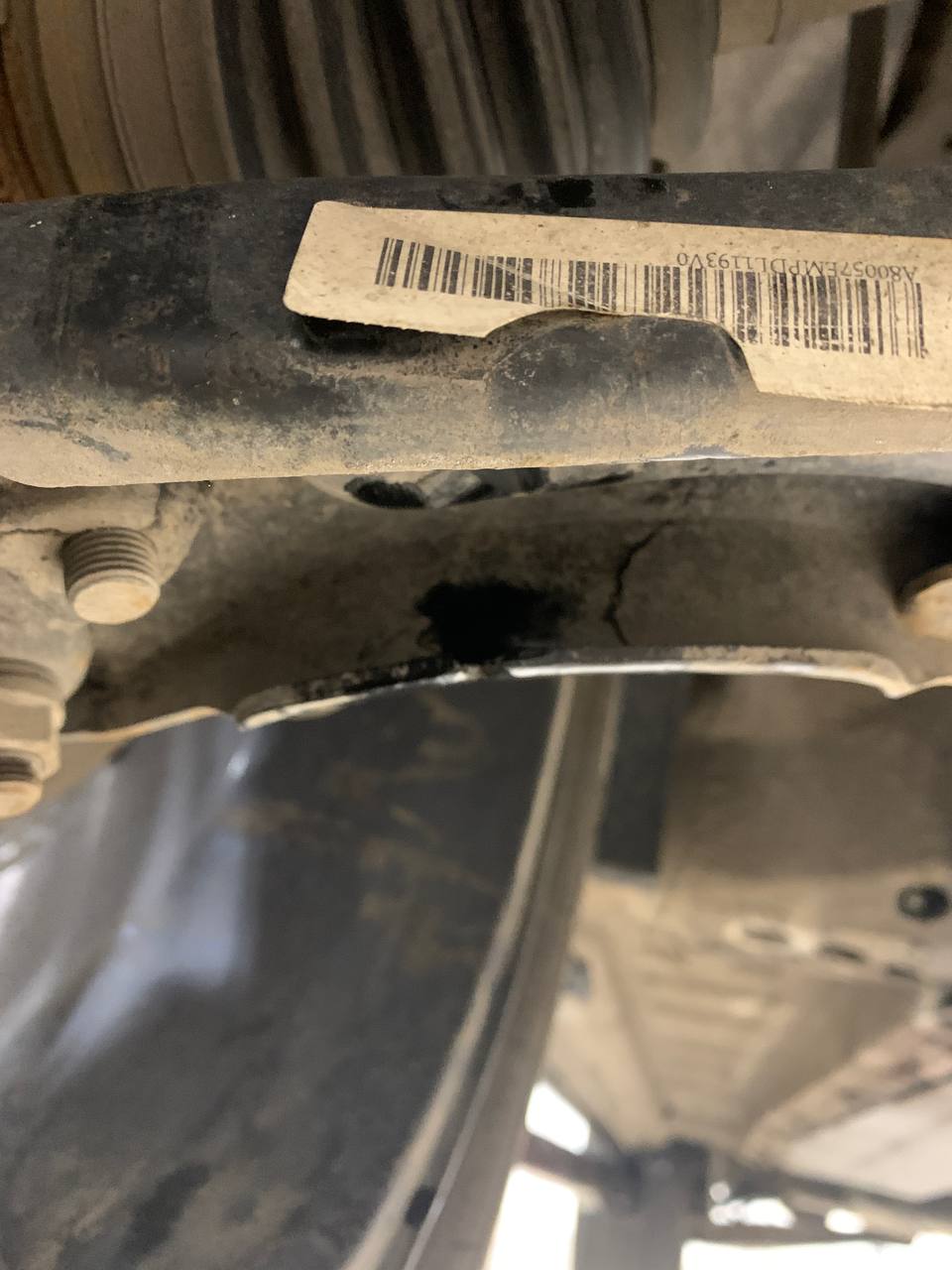

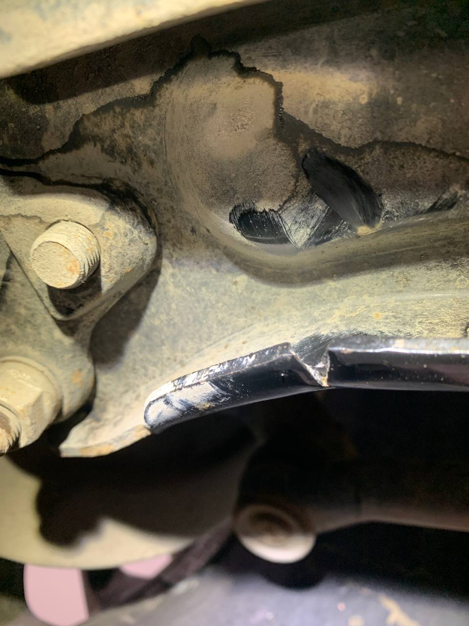

Ребят правый передний рычаг повреждён, заметил что куска нет при ТО. Никаких смещений нет, в уголке краска металла нет. В гарантии отказано. Вопрос: есть ли смысл делать экспертизу и притению и второй где найти купить рычаг чтоб не через дилера
alexma77
А почему отказали в гарантии ?
Делайте конечно экспертизу, если уверены, что это не вы повредили
Без объяснения причин дилер сказал отказ и точка
alexma77
Обратитесь в другой дилер.
alexma77
А где гайка ?))
А где гайка ?))
Авто стоит. Как она открутилась это отдельная история дилер ответил и точка

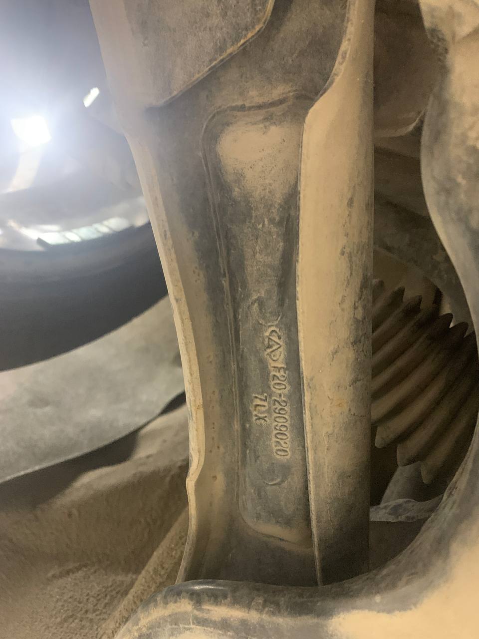

В общем смотрели другие авто и вот вам итог
Если на рычаге есть штам чери там все хорошо
Если нет то у всех какие рядом были есть подозрения в виде трещин в этом месте у меня без штампа
Посмотрите у себя ребята у кого возможность есть все таки это безопасность
Кстати на 70 тках также история пугать не хочу но что видел то видел своими глазами
Смотрели 4 авто в Автополе

Решили проблему ?
Решили проблему ?
Все решено по гарантии Автополе Кудрово Спб
alexma77
А причина какая была ? Что является индикатором ? Если нет трещины и нет маркировки - тоже меняют ?
Нет дефекта не меняют поставщики(заводы разные я так понял)
alexma77
Т.е отсутствие маркировки не равно брак ?
Нет оснований к гарантии внешне рычаги не отличаются что там штамповки что там только без клейма чери

Есть рычаги ещё два вида рычагов чугун кованные (самые дорогие) и стальные эти отличаются внешне цветом только и весом думаю
alexma77
Короче если трещины нет то и париться не надо ? Так ?
Конечно)
