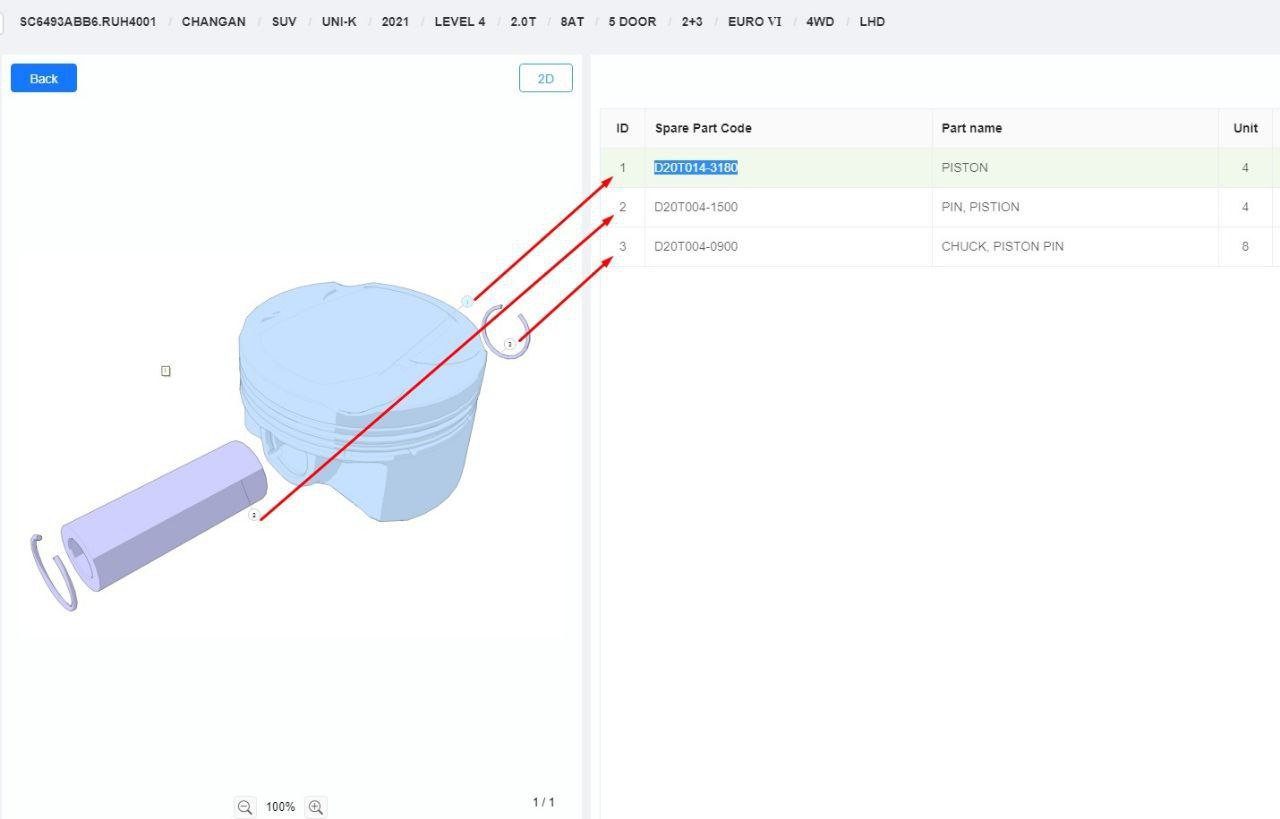

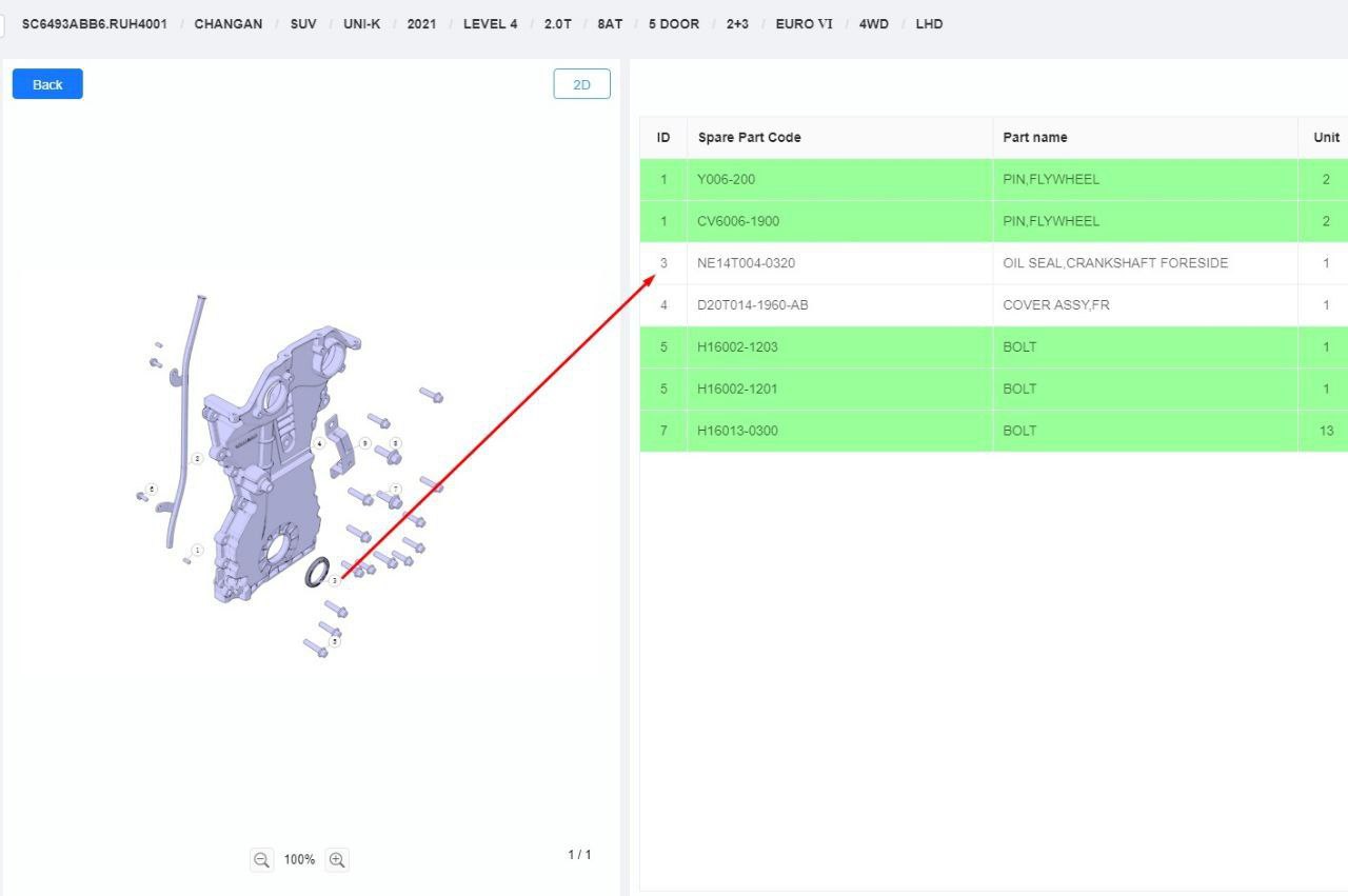

#Запчасти ???Номера деталей , вбивайте в экзисте

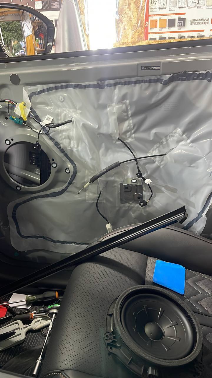

#РазборДвери Как снять внутрянку двери.
Инструкция:
1. Откручиваем 2 болта , первый в кармашке подлокотника, второй под ручкой открытия. Болты спрятаны под накладками.
2. Снимаем панель музыкальной колонки, она на клипсах.
3. Откручиваем болты крепления , они в районе музыкальной колонки.
4. Снимаем боковую панель, она на клипсах. Снимаем аккуратно, начинаем с низу.
5. Что бы добраться до болтов крепления стекла, нужно снять колонку , под ней будет болт крепления и левый верхний угол белой пленки ( на пассажирском вроде чуть в другом месте), она на какой то мастике которая легко приклеивается назад, так что можно отклеивать и смотреть ?
Вроде всеее ?‍♂️

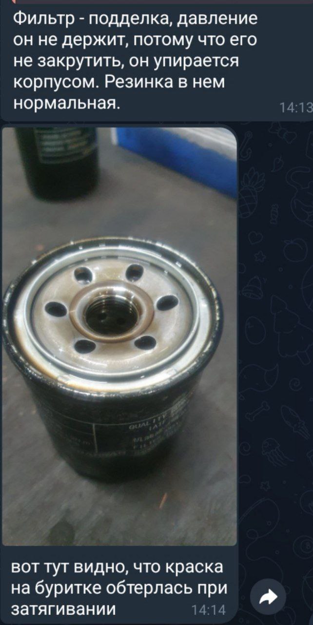

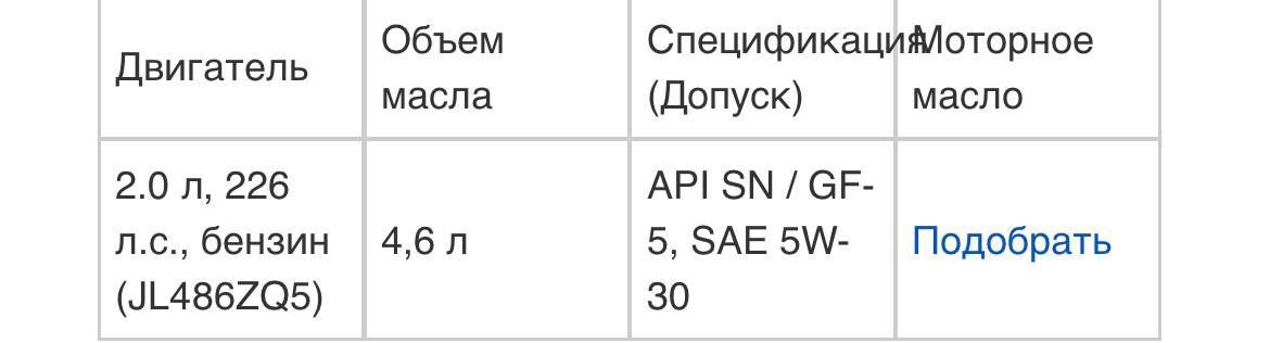

#масло 5W-30 допуск по азиатской классификации API SN, что соответствует допуску VW 504/507

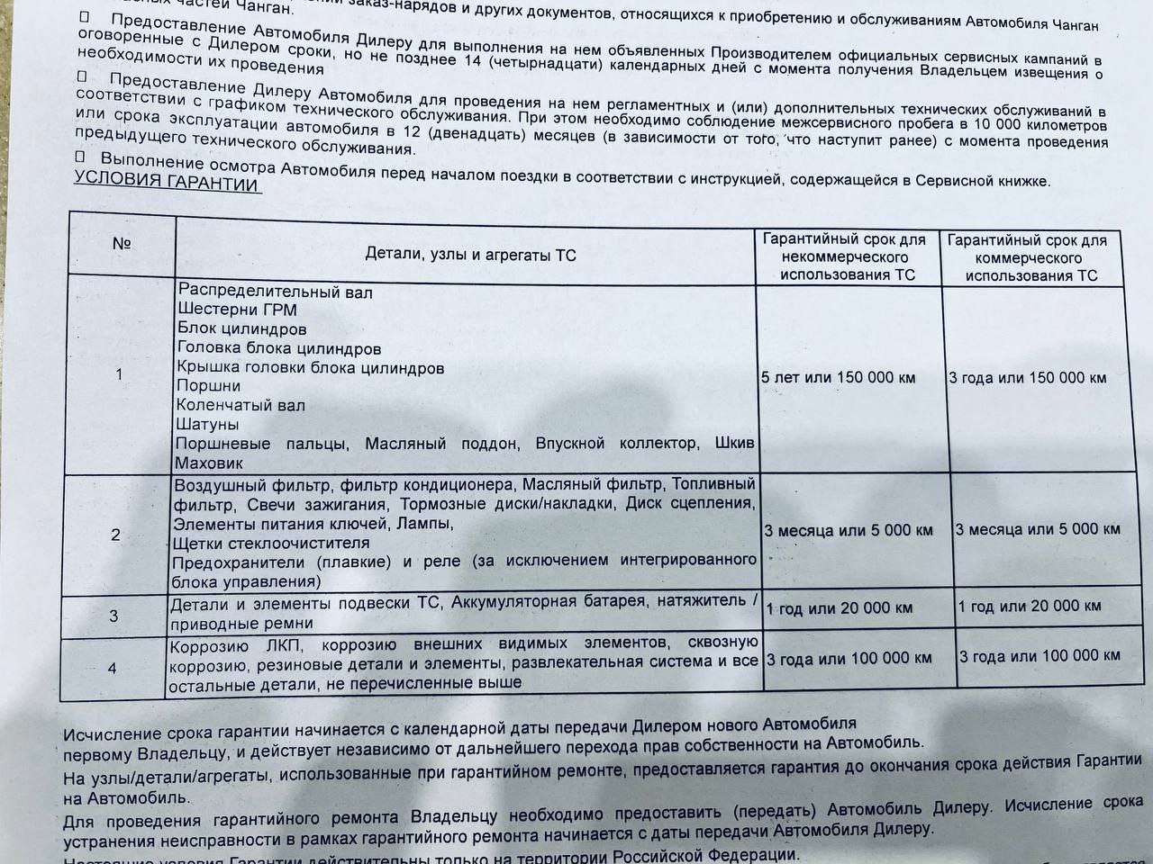

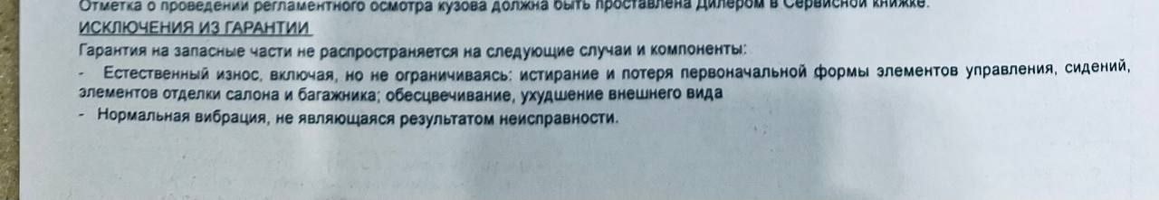

#ГарантияОД

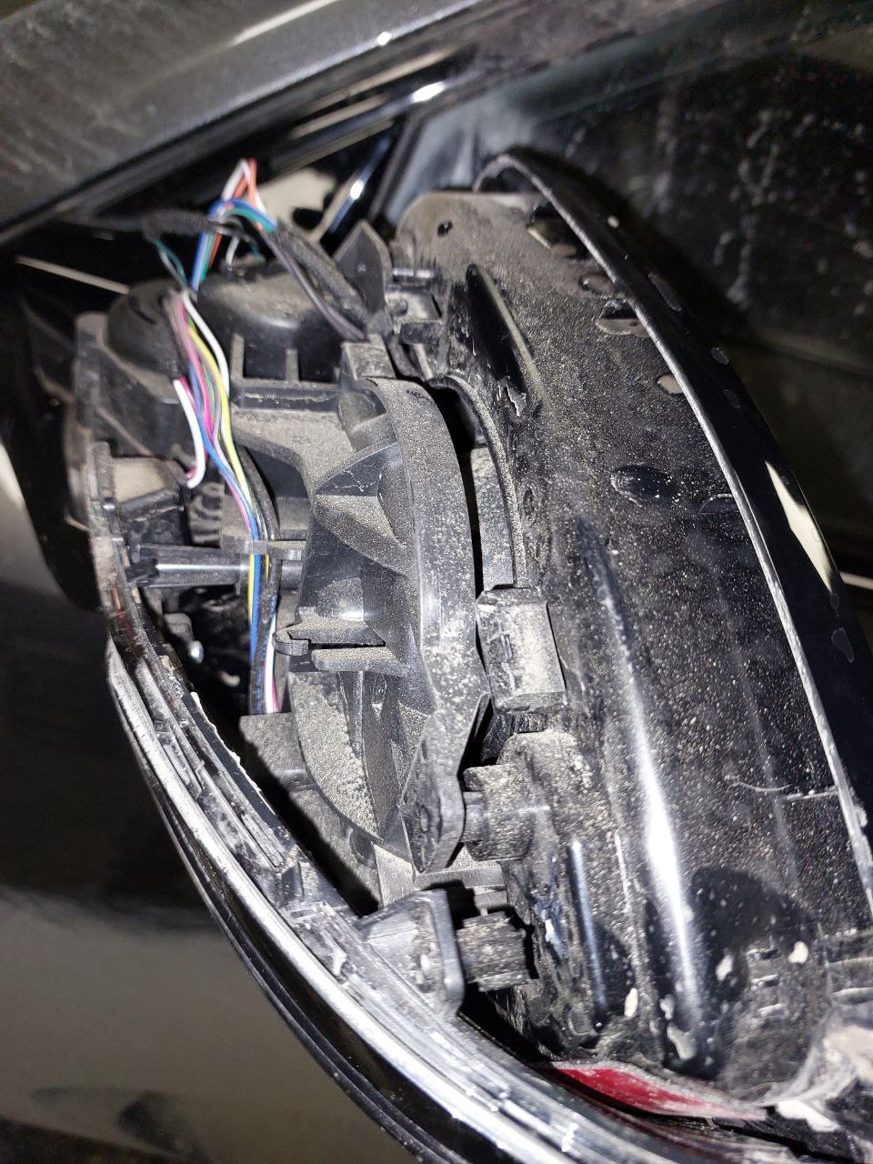

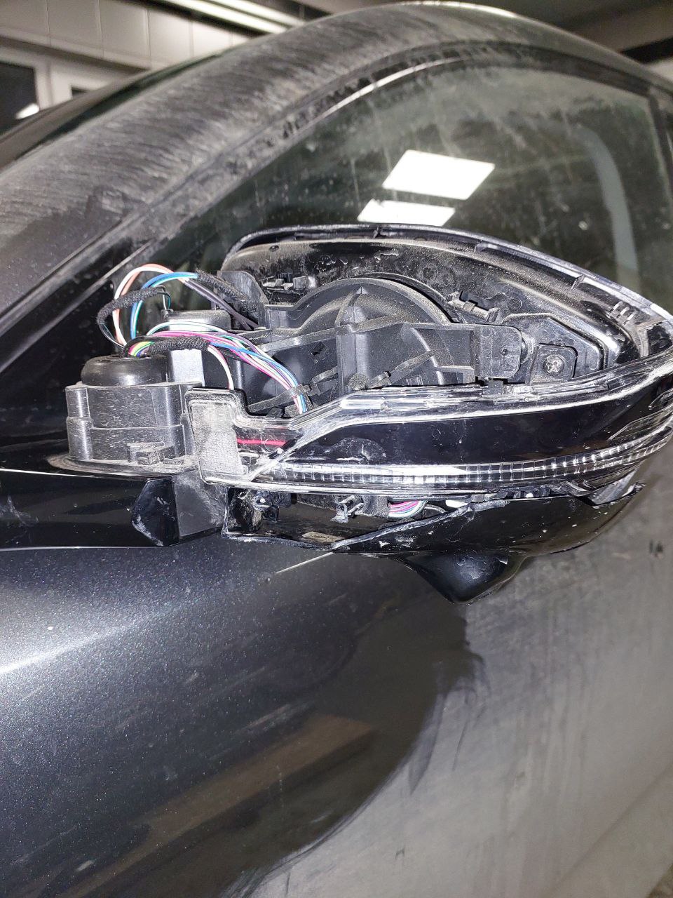

#Зеркаловразборе

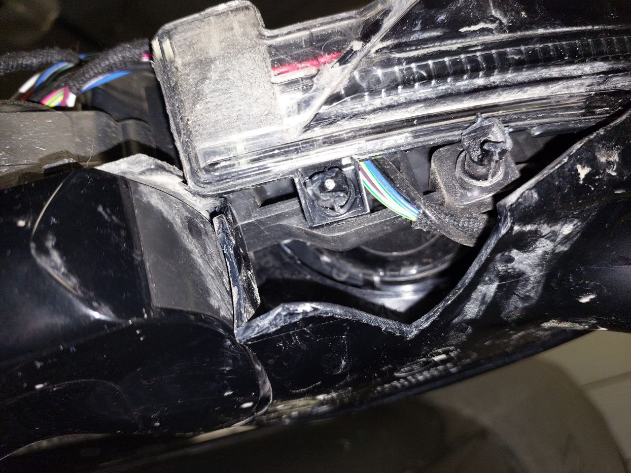

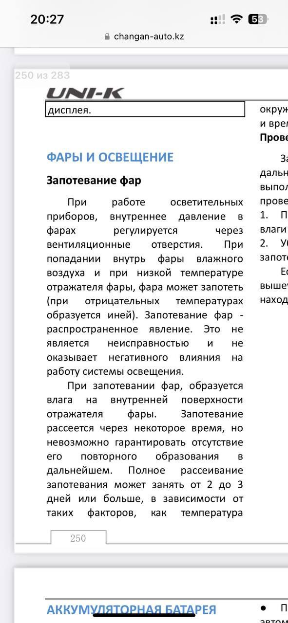

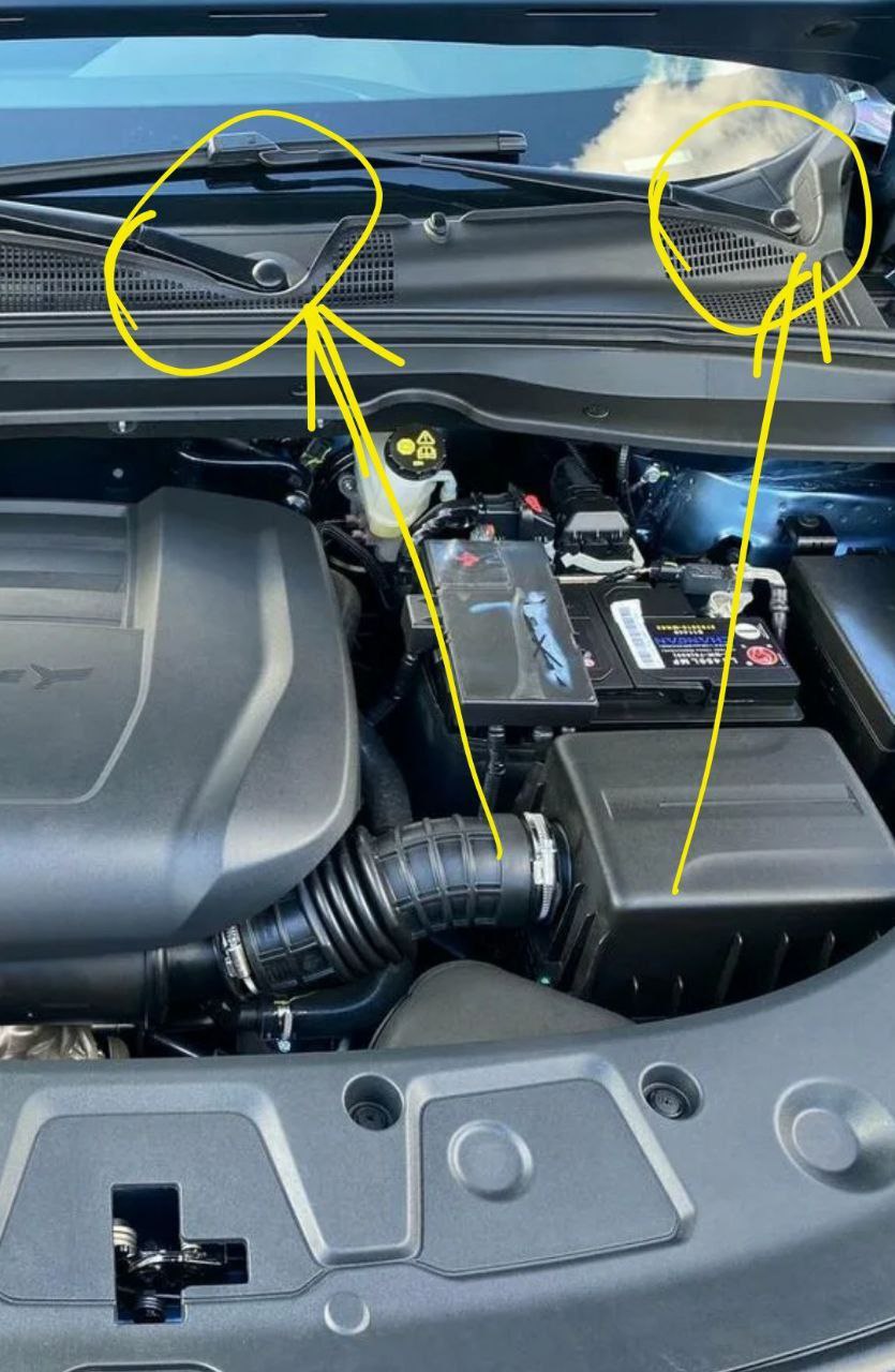

#Запотеваниефары Только что от дилера. Просушили фару. И поставили новые сапуны(им только сегодня поступили). Наши старые вообще не продуваются, тупо бумажка наклеена. А эти с мембраной и нормально через них воздух проходит. Короче, буду наблюдать.

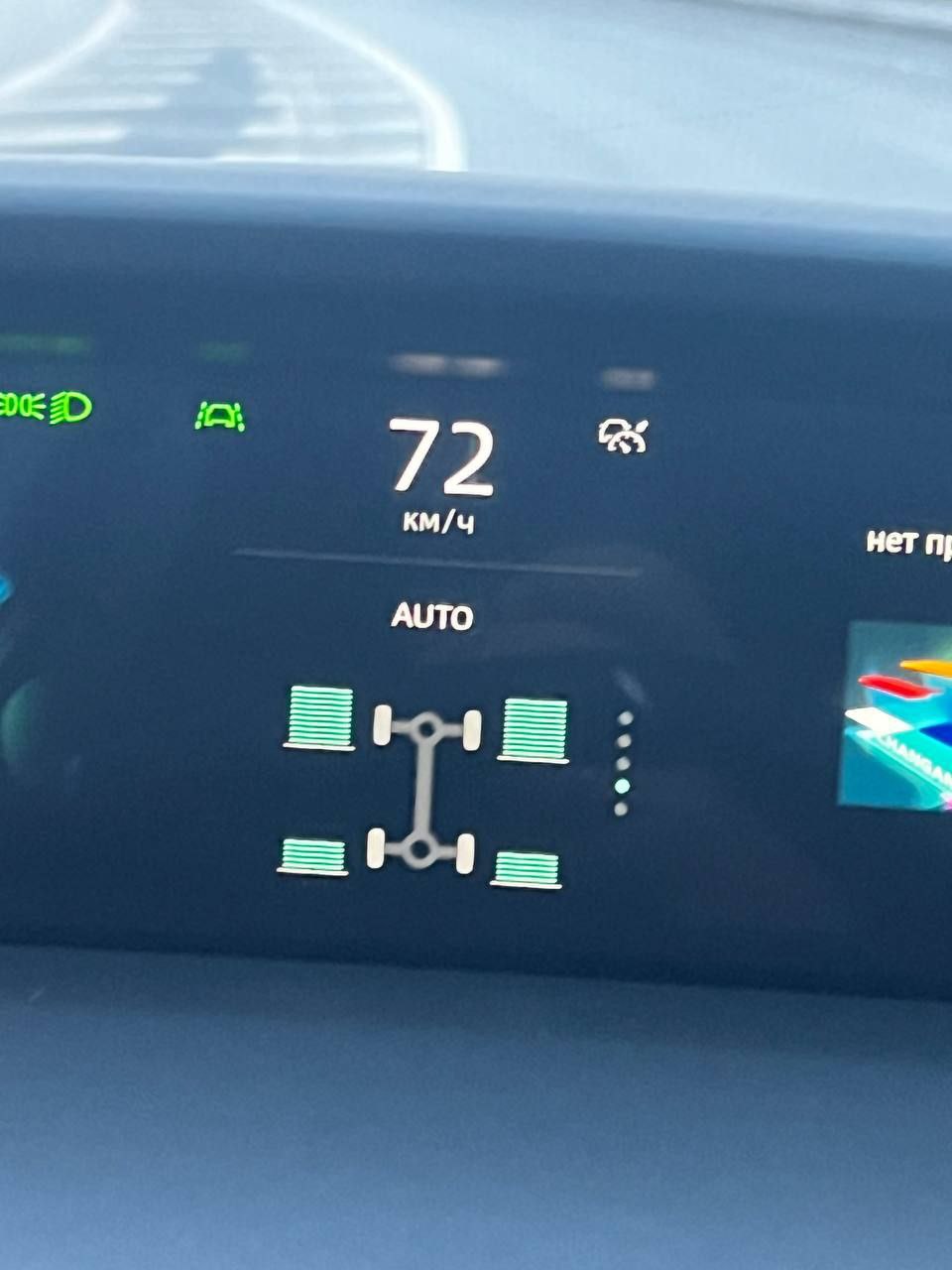

#4wdAvto Вот режим 4wd lock. Только до 40кмч
Даже анимация есть что отключился
А режим auto около 80кмч отрубает полный

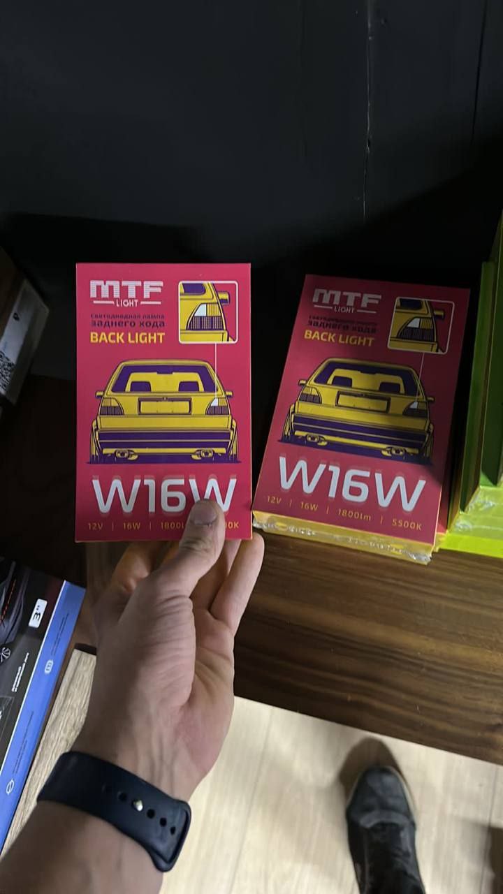

#Заднийход Заняло по времени минут 15-20 на две лампы, цоколь просто вставляется лампа, и просто вытаскивается. А в самом фонаре повернуть и вытащить. А вот когда уже в руку берешь новую лампу, надо в руке все там сыграть чтоб совпало в цоколь и углубить. Такой геморрой не большой но есть, 20 минут делов пару матных слов и все отлично
С подъемника не залезть, глушители мешают
Только через подкрылок вариантов других нет
И фишки проводов до цоколя короткие, чем и не удобно потом одной рукой там внутри соединить лампу с цоколем)

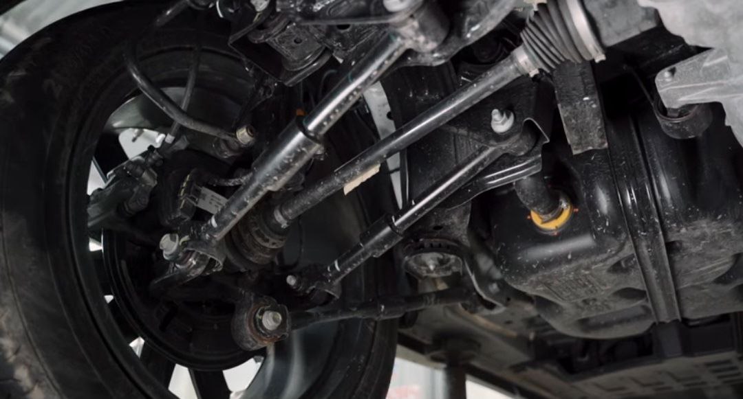

#ПодвесткаОД усиленные стальные рычаги задней подвески в том числе для официального импорта
UNI-K Росиию:
Многорычажка со стальными рычагами — усиленная подвеска, как и у официального импорта UNI-K Россию
#ПодвесткаПИ Алюминиевые рычаги паралельного импорта UNI-K не для России "

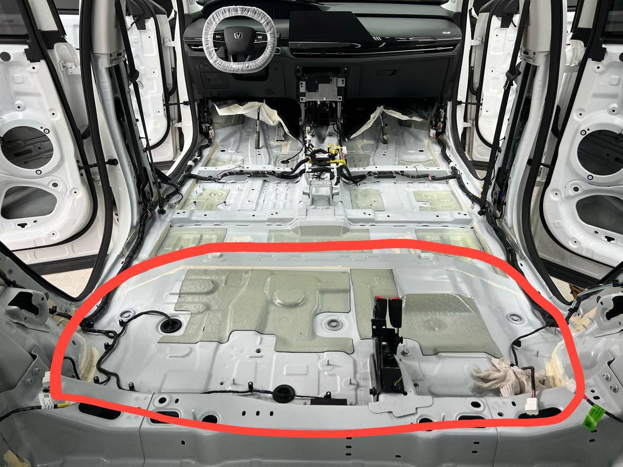

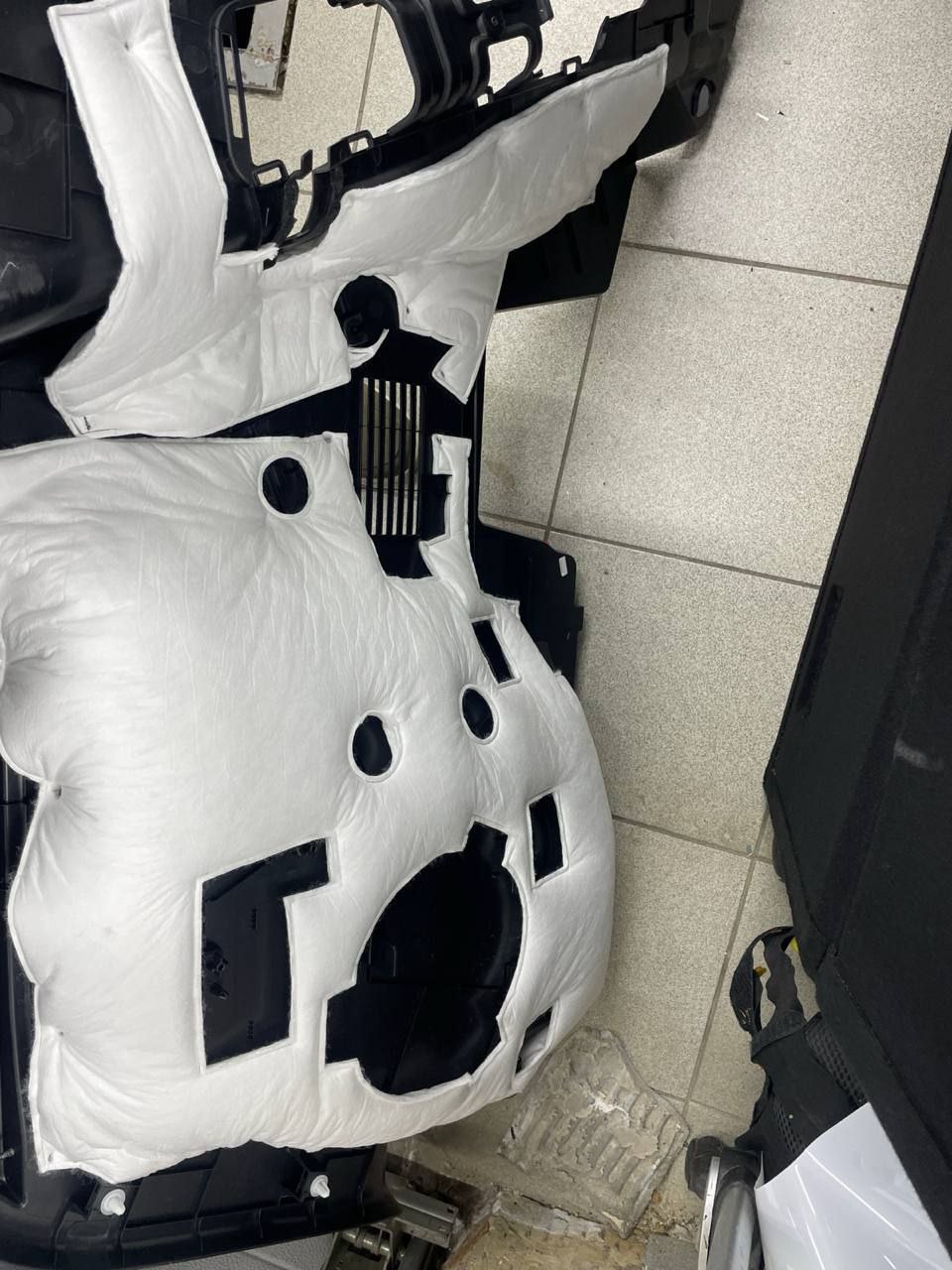

#Шумка По моей практике ,раньше в автозвуке, я считаю для шумоизоляции Changan UNI-k подходит данные материалы:
‼️Капот(2+2листа)
1й слой: Comfort mat Viper (3мм.)
2й слой: Шумоизолятор ППУ (3 мм.)
‼️Двери (8листов на дверь(общая по слоям,)(32общая на 4 двери)
1й слой: Comfort mat Viper (3мм.) (внешняя стенка)
2й слой: Comfort mat Integra (6 мм.) (внешняя стенка)
3й слой: Comfort mat Viper (3мм.) (внутренняя стенка)
4й слой: Comfort mat Soft Wave Expert (15 мм.) (обшивка двери)
‼️Пол в салоне (6+6листа)
1й слой: Comfortmat Ultra Loker (4,2 мм.)
2й слой: Comfortmat Titan (7 мм.)
‼️Пол багажника(4+4)
2й слой: Comfortmat BlockShot (7 мм.)
‼️Задние арки(2+2)
‼️Задние крылья (4+4+4)
2й слой: Плотный шумопоглощающий войлок Felton (10мм.)
3й слой: Укладка шумопоглощающих ловушек
‼️Крышка багажника(3+3)
2й слой: Антискрип Comfort mat Soft Wave (15 мм.) ???ШУМОИЗОЛЯЦИЯ ???

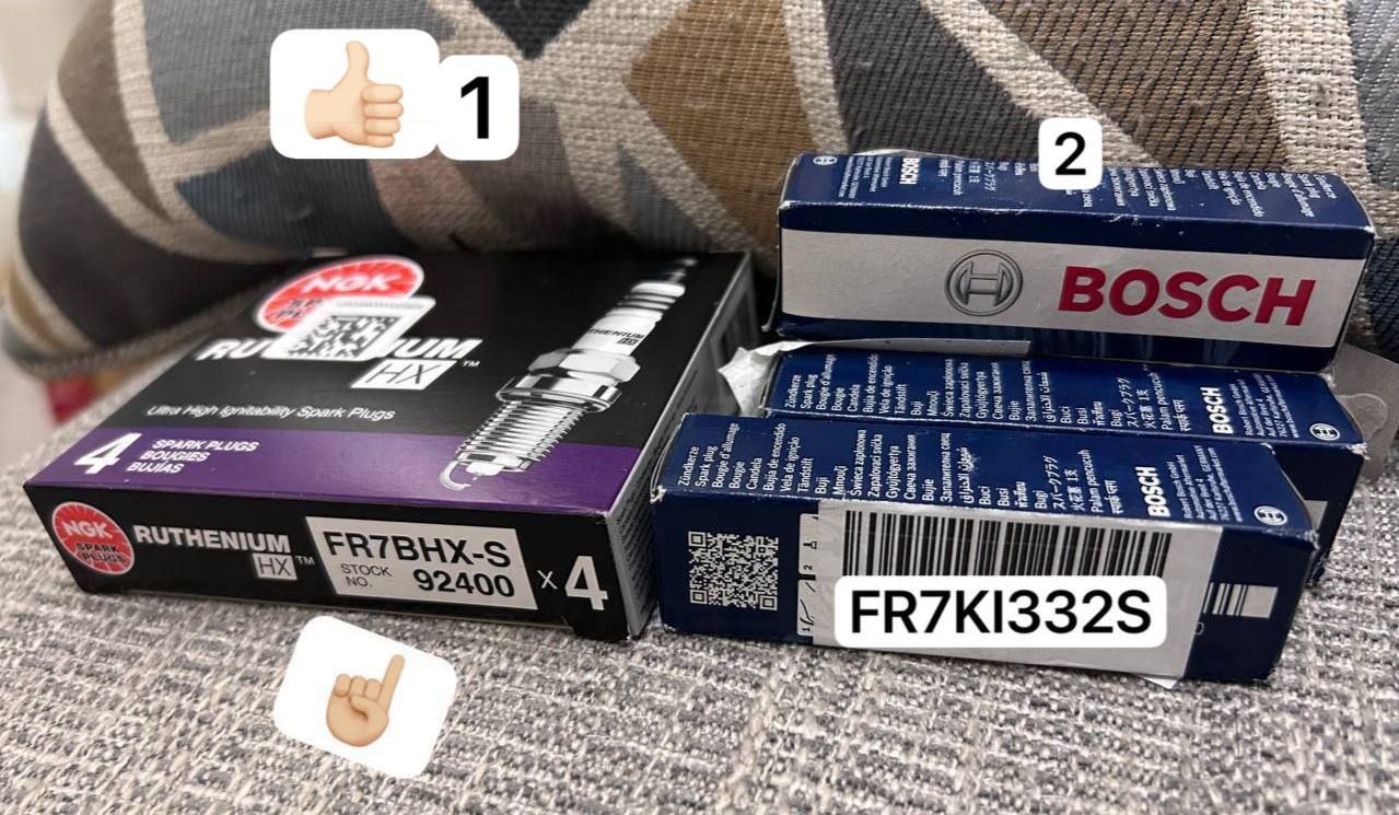

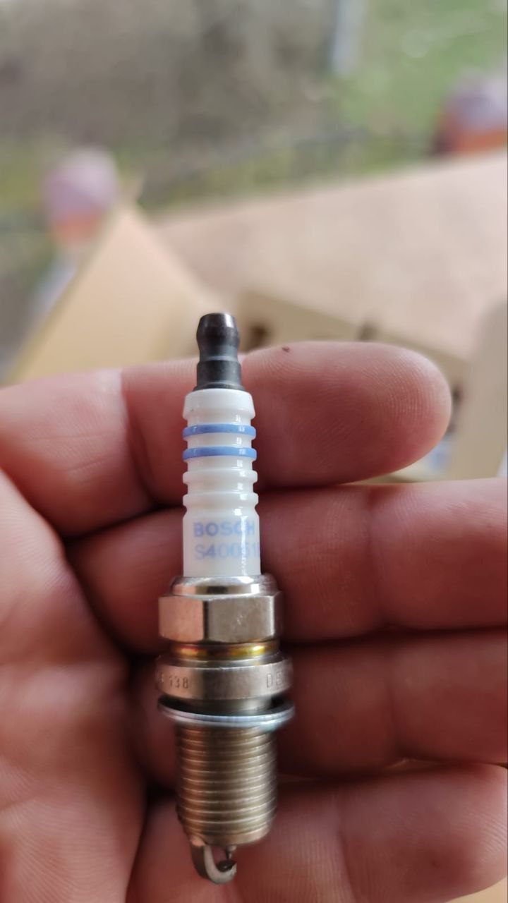

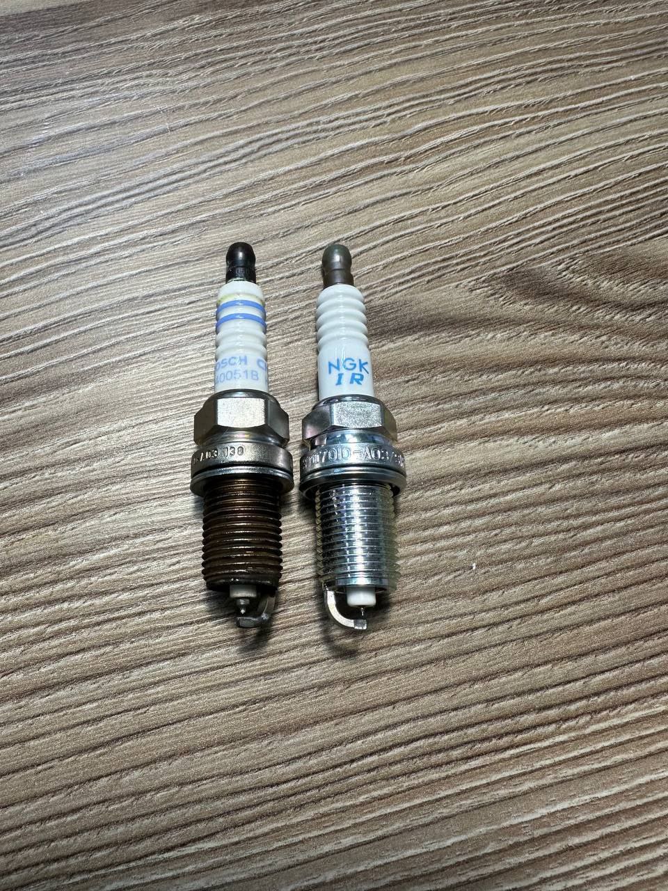

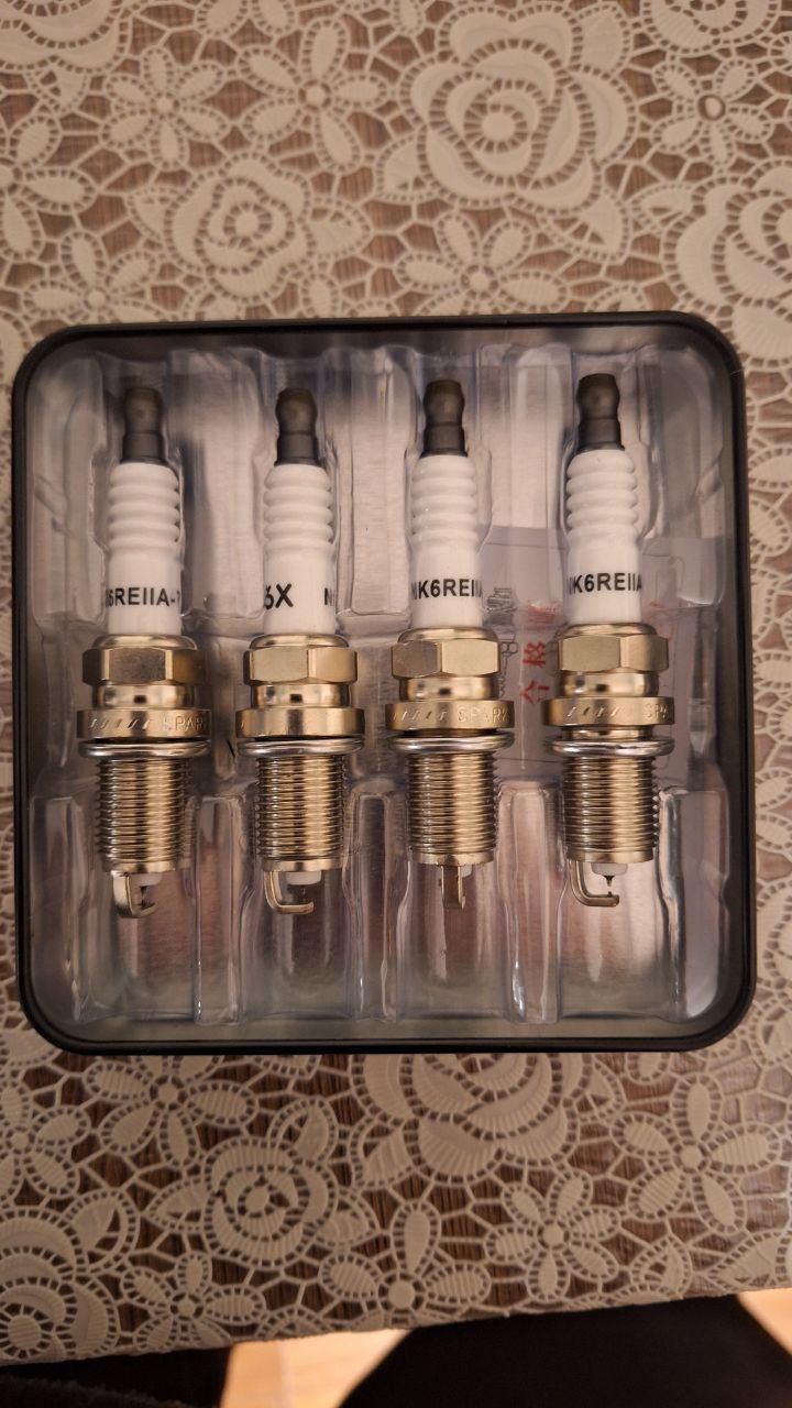

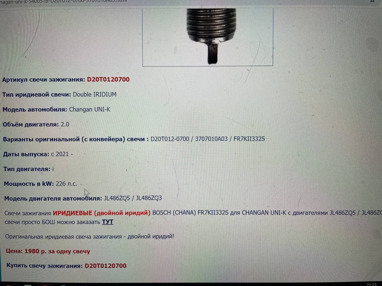

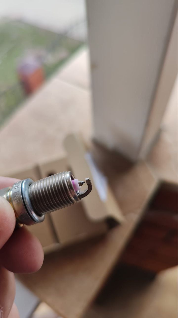

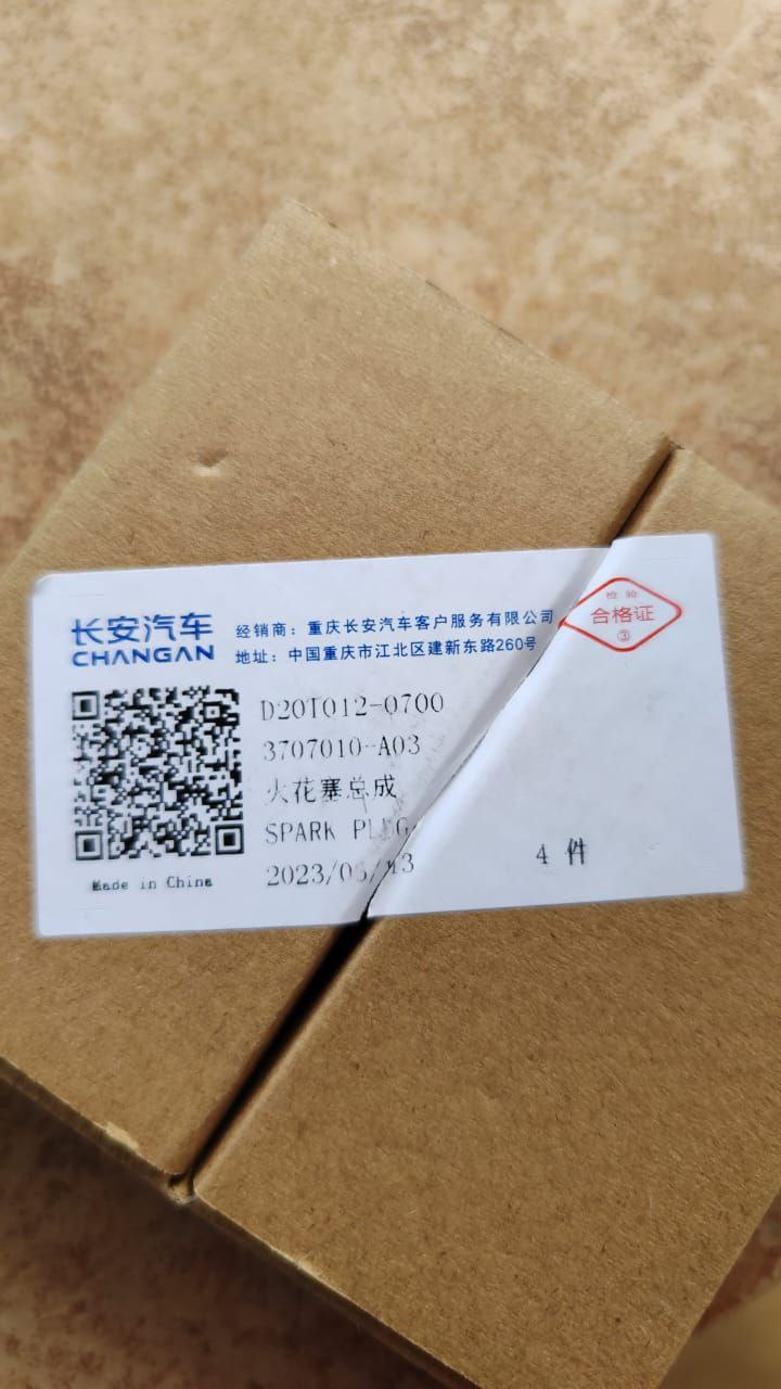

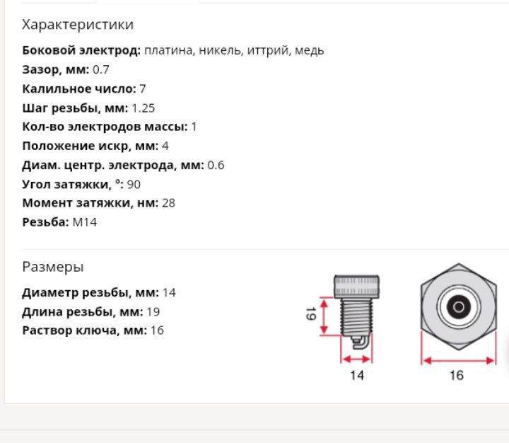

#СВЕЧИАНАЛОГ ✨Купить тут
Оригинальные свечи Changan UNI-K в упаковке и заменители Denso, NGK,Bosh,Torch

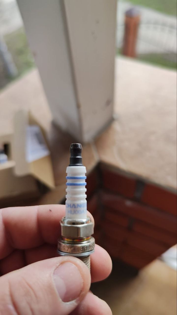

#СвечаОригинал Оригинальные свечи Changan uni-k, фото от @ilyas_china ,купить можно у него

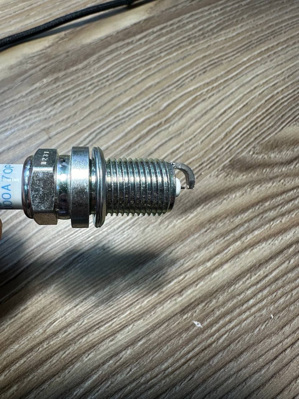

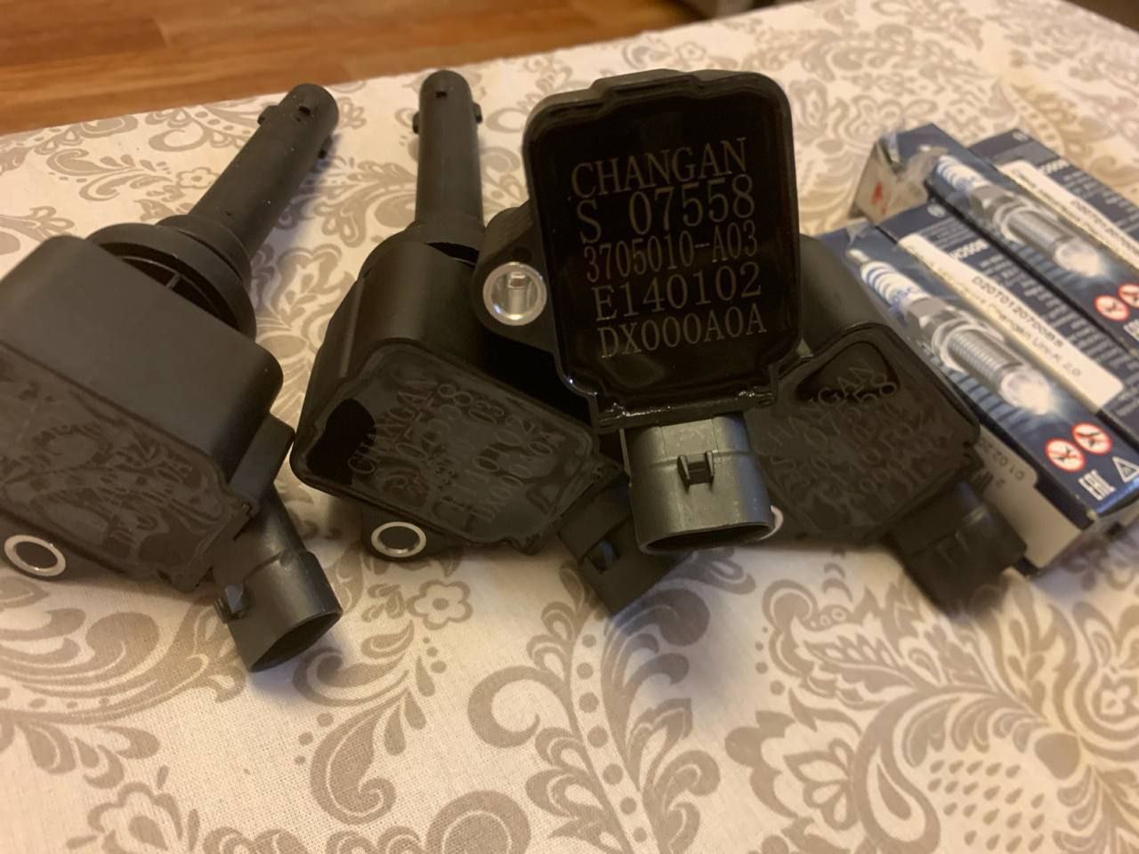

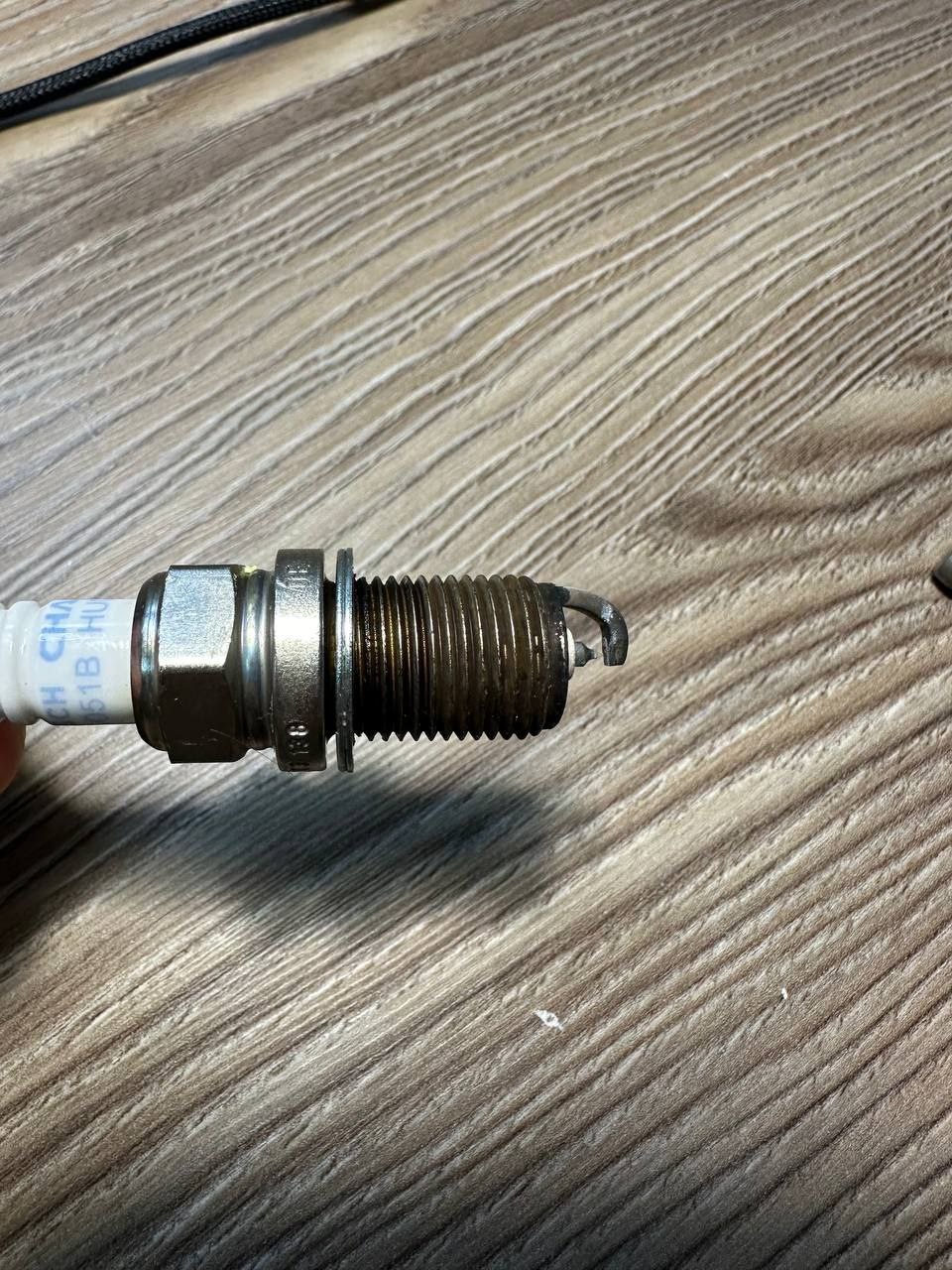

#СвечиКатушки Всем привет, короче вердикт на 59637 км от ОД, накрылись 2 катушки зажигания + свечи замена.
Напоминаю что в субботу поставил свечи .
Свечи которые ранее диллер поставил в Ростове-на-Дону не оригинал и под гарантию не попадают. И катушки так же ,не подпадают под гарантийный ремонт так как свечи не оригинал, напомню что Од поставил их мне в Ростове.
Акцентирую внимание , что при замене должны стоять свечи , с отметкой Changan .
Что касается зазора, как сказал ОД , может стоять как с зазором 0.8 так и 1.1 мм. Все от каталога зависит, но только оригинал, Имейте это в виду.
Счёт прикрепляю.

#СвечиТО2 Состояние свечи на пробеге 25000км,замена свечей на ТО2 обезательная по регламенту и заводу производителя!

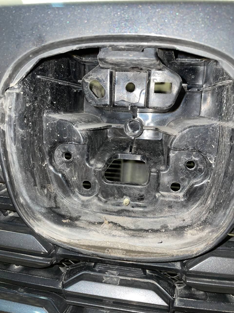

#Шильдик Инструкция по установки

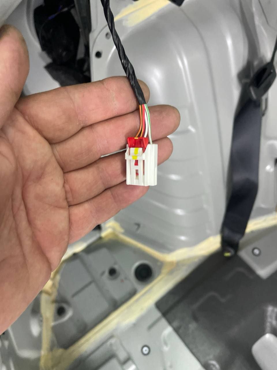

#Слободныеруки Расположения проводки и антенны для открытия с ноги крышку багажника,пример на видео

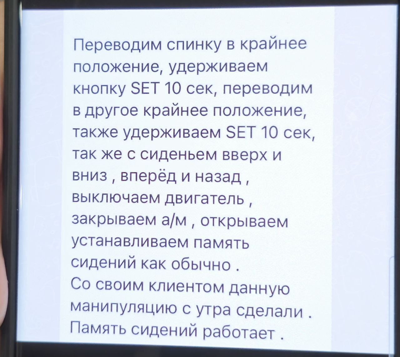

#АдаптацияСиденья

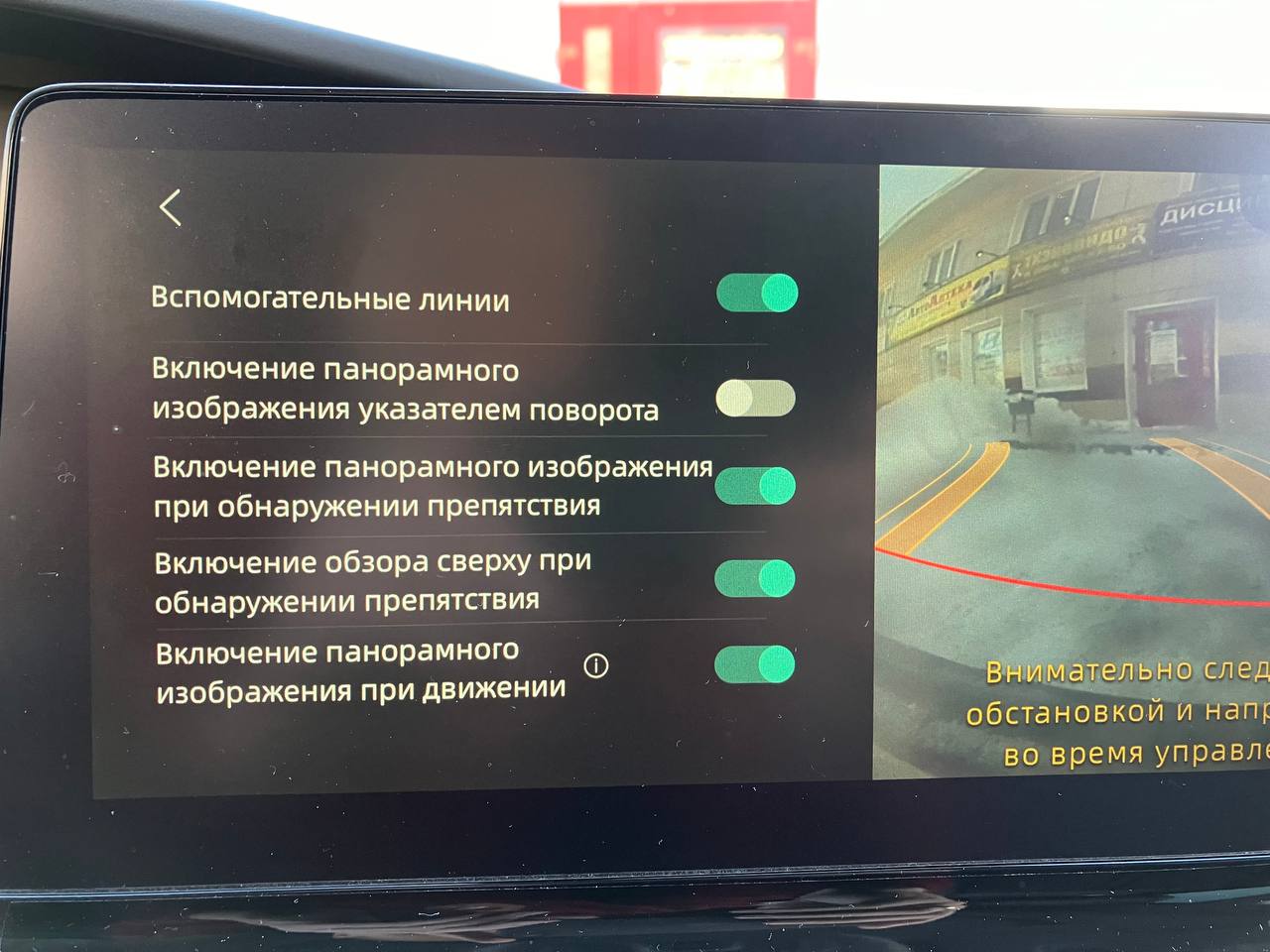

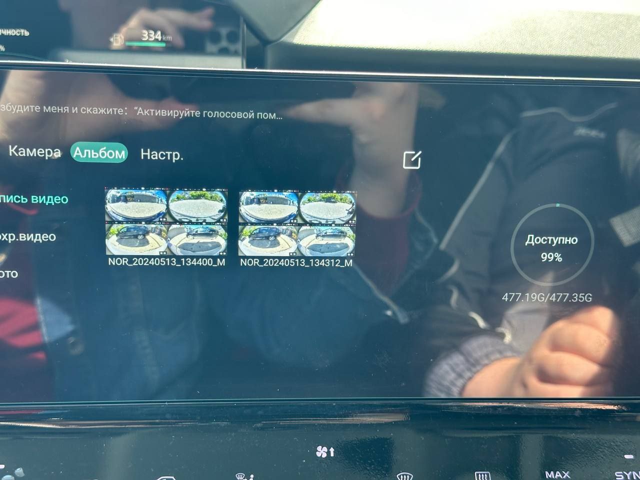

#ПоворотнаяКамера
360° кнопка на панели, дальше настройка
Походу, здесь. Вдруг , надо кому. Отключил чтобы поворотником не активировать.

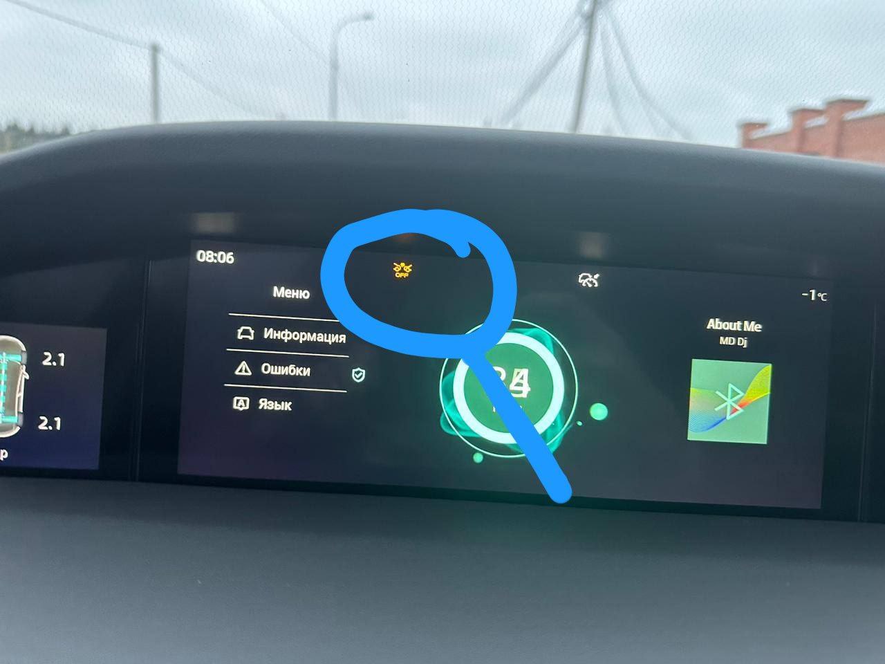

Ошибка 4wd lock сама потухнет, как остынет?
Ошибка может быть связана с перегревом, а также с дефектом датчика АБС, в первом варианте пройдёт, во втором придется искать датчик

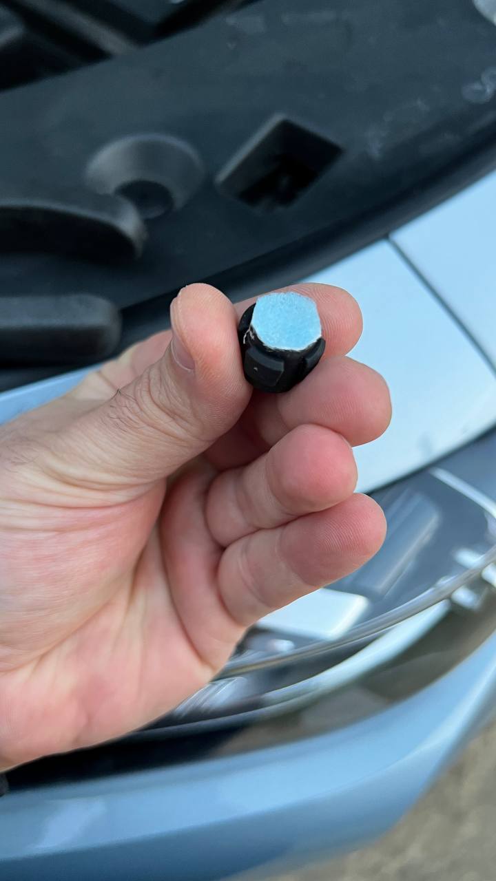

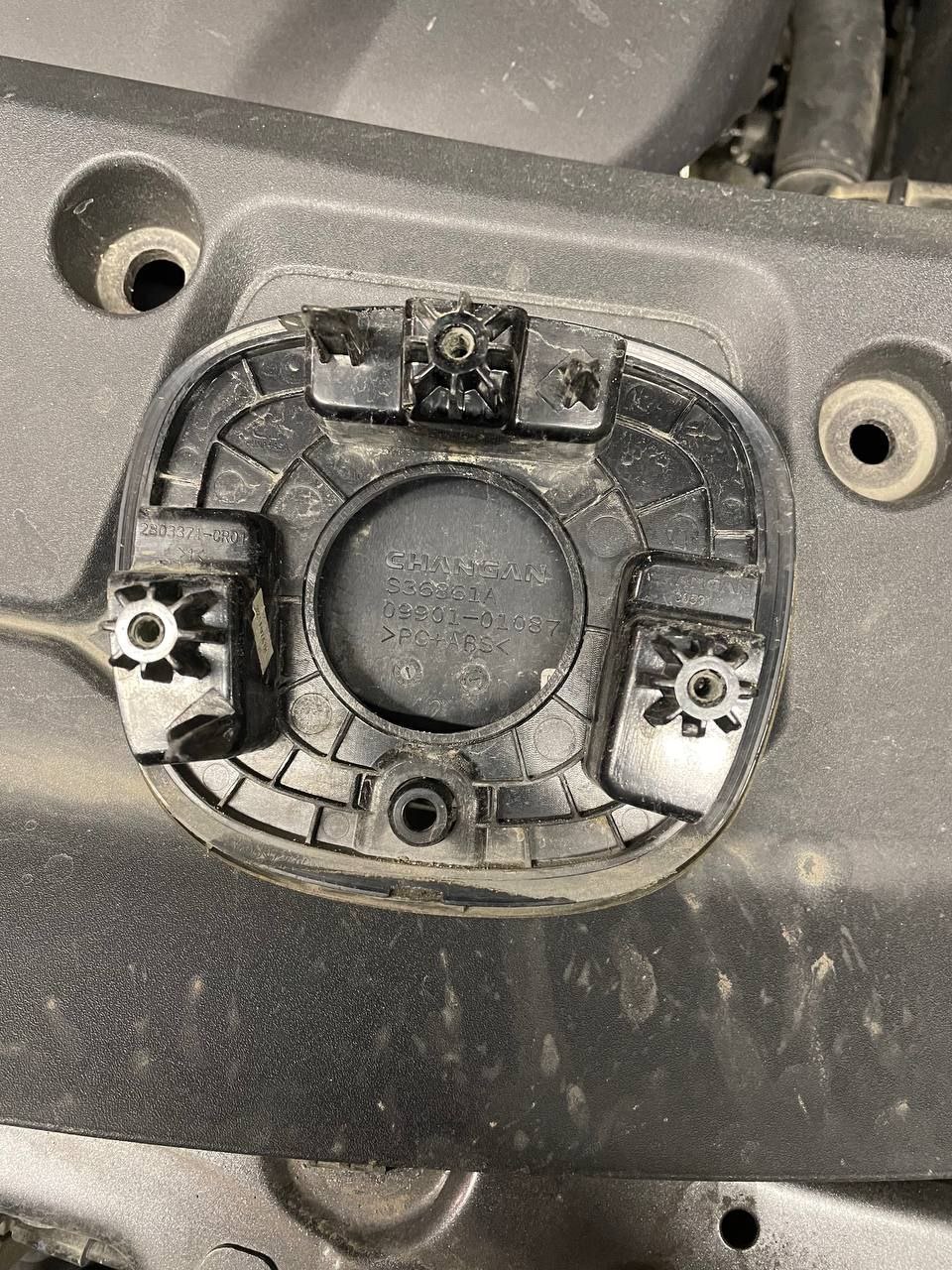

Добрый вечер, слетела заглушка заднего дворника, которая закрывает винт крепления , видимо при мойке . Проверьте у себя может тоже на соплях висит, сейчас ищу новую не так просто то и найти эту пластмассовую штуковину.

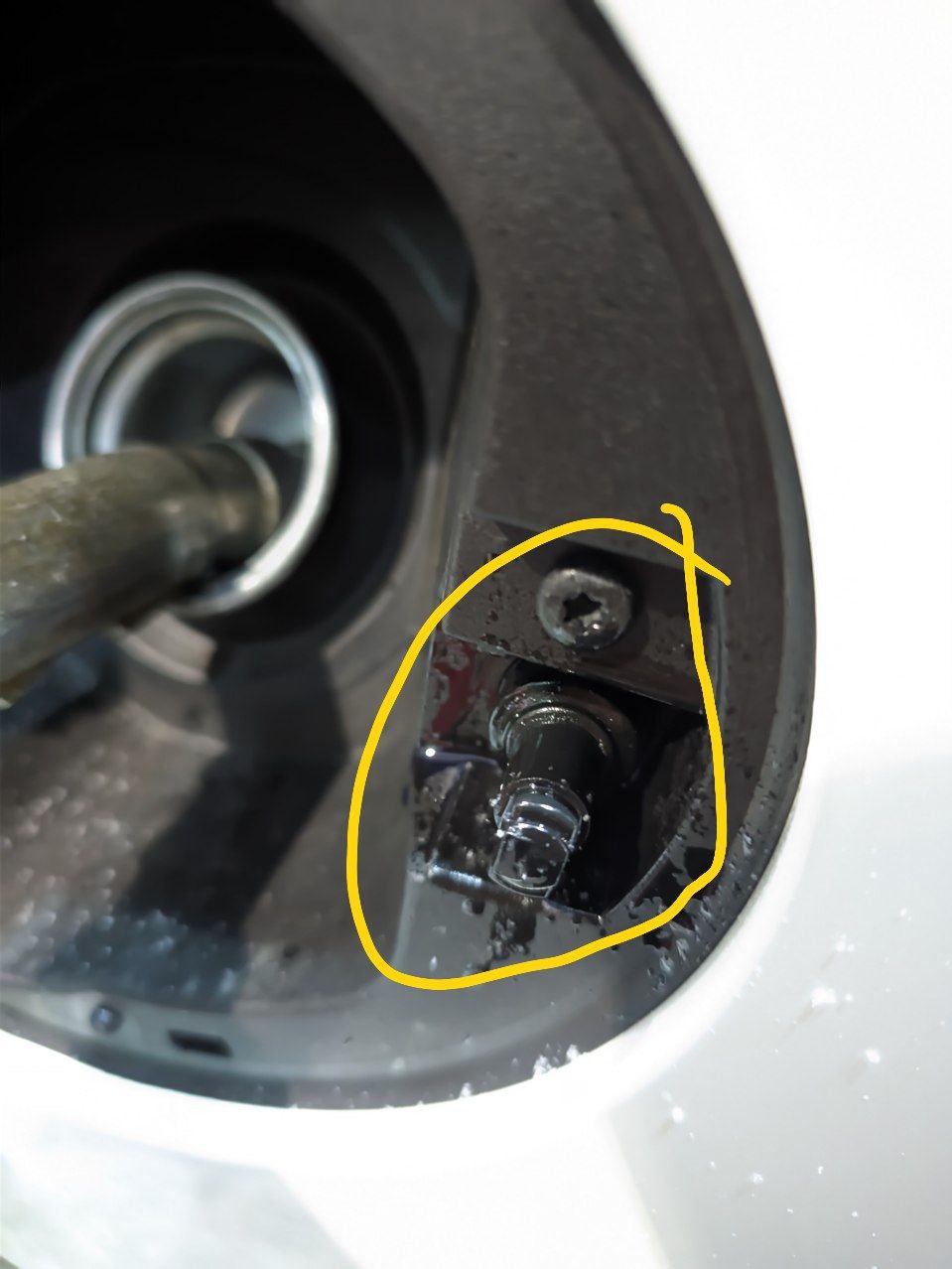

#Обслуживаниезимой В мороз, смазывать пипку замка бензобака, в -20примерз

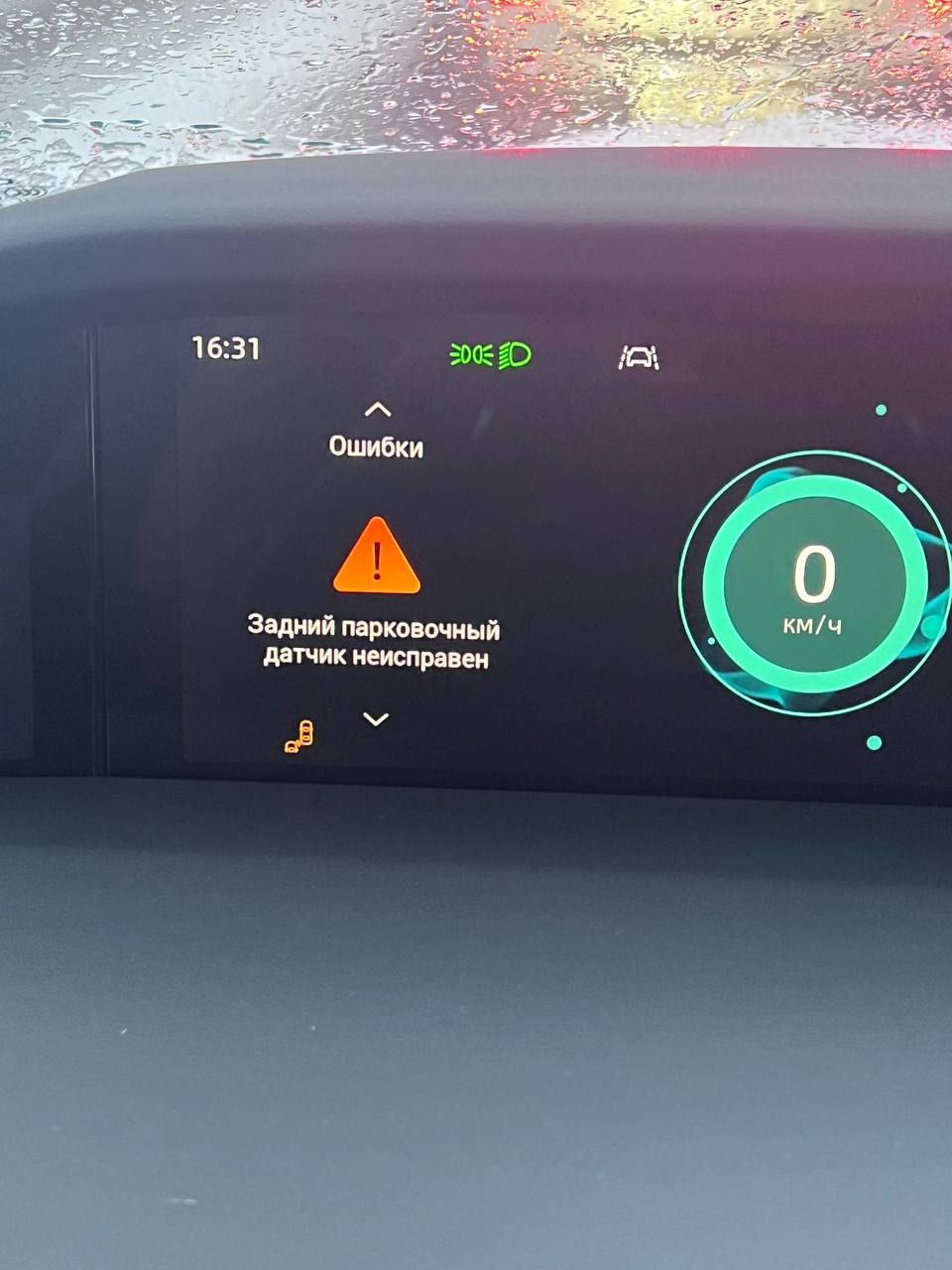

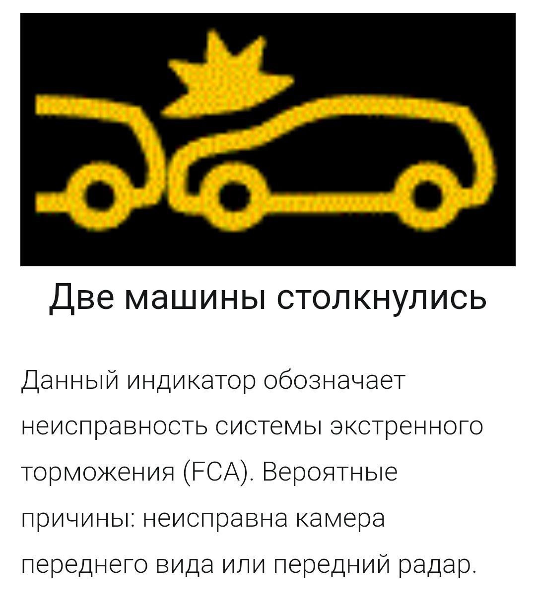

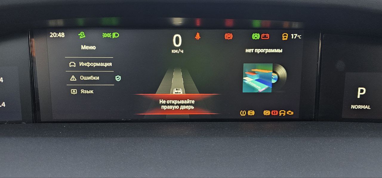

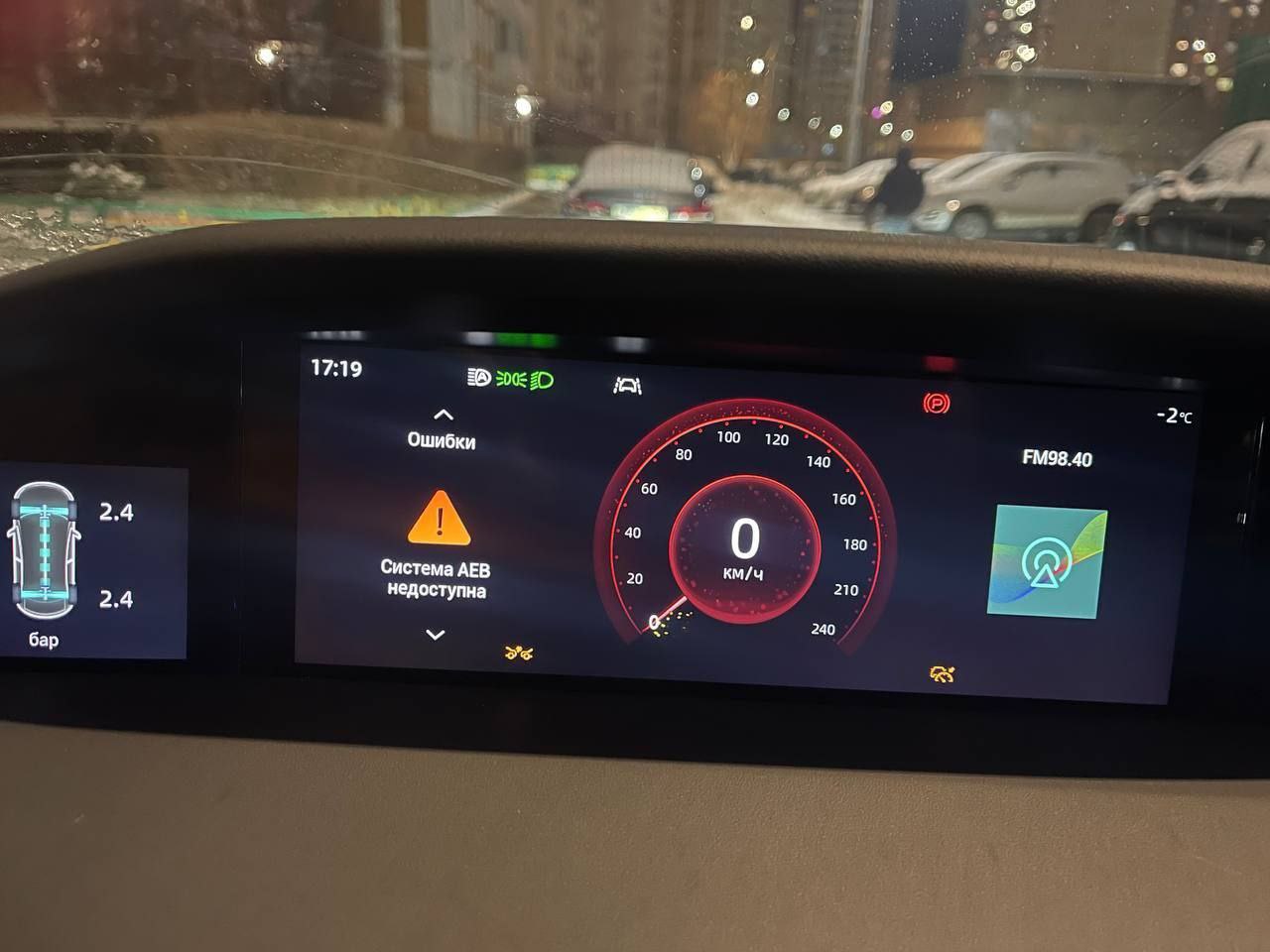

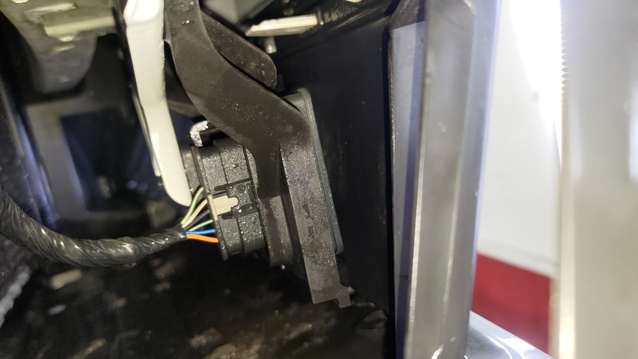

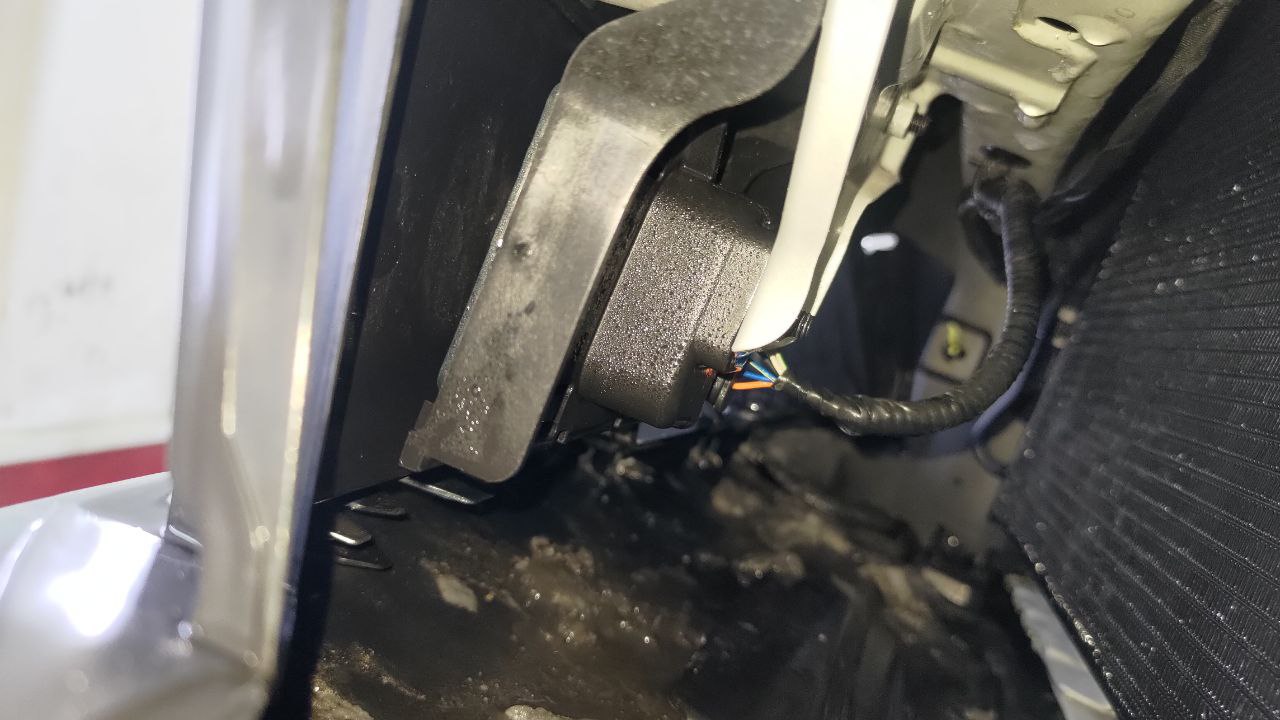

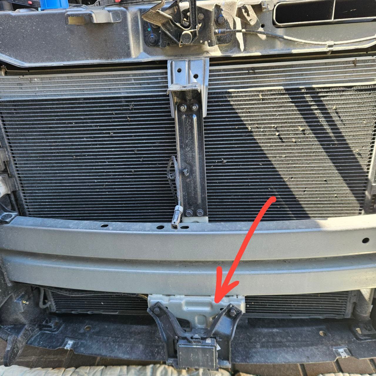

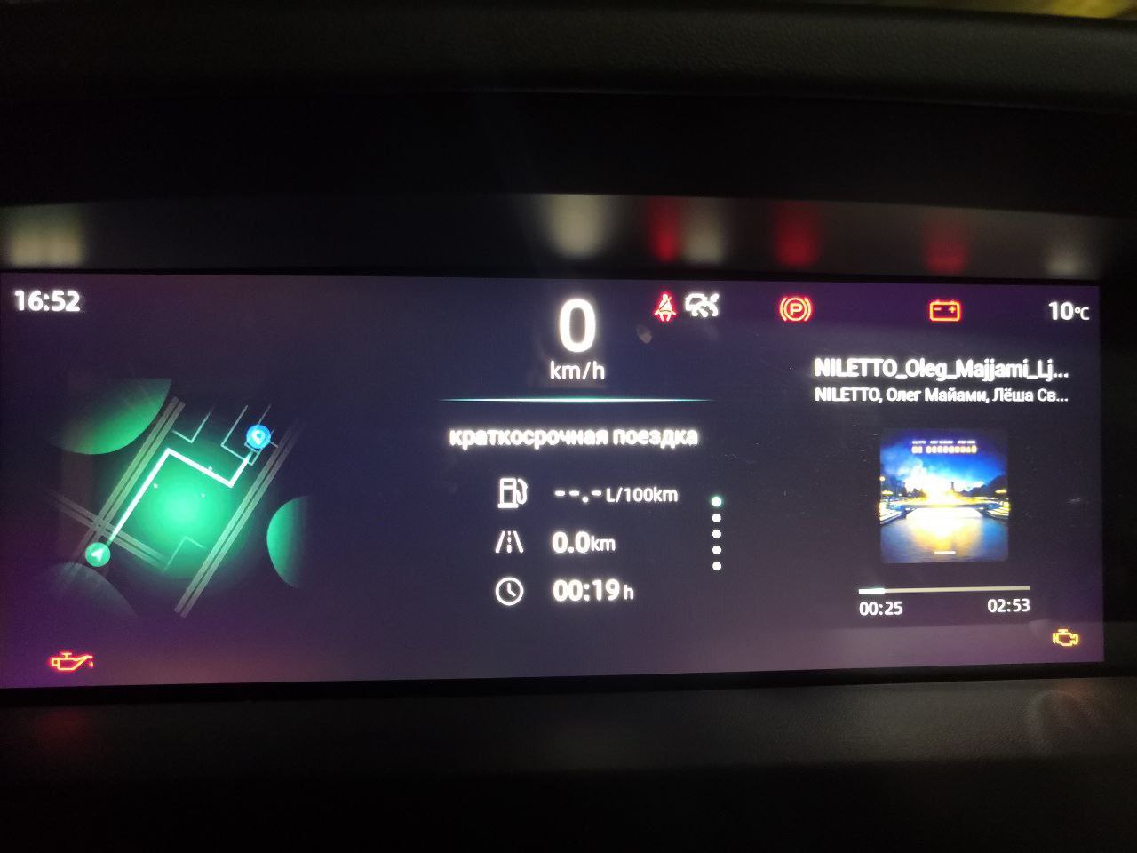

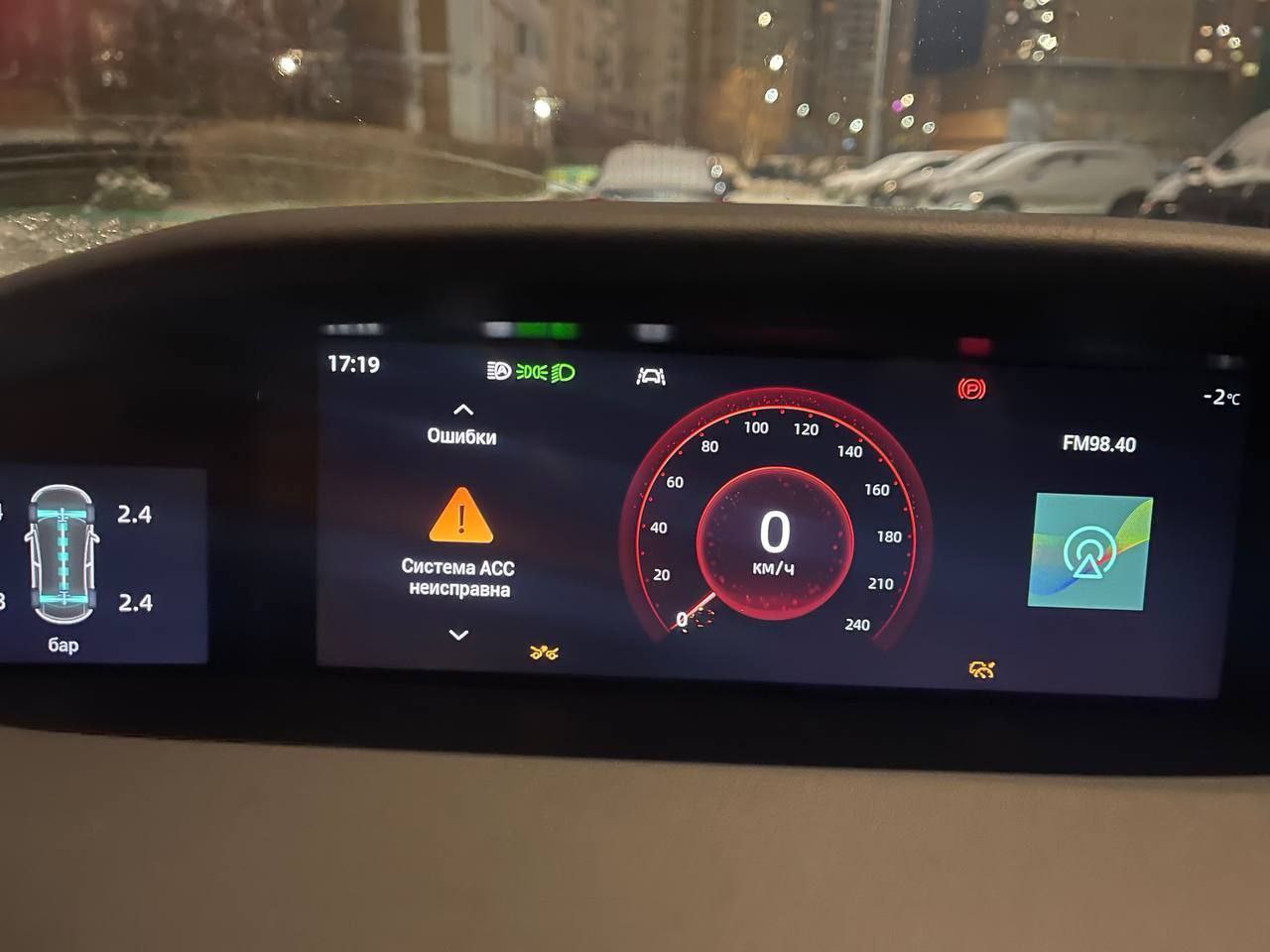

#Ошибка .Вчера вылезла ошибка. После перезапуска авто - ошибка пропадала, но по мере движения появлялась снова.
Если у вас такое будет, обратите внимание не закидана ли машина грязью или льдом. У меня было второе. Поставил в теплый гараж. Сутра выехал. Ошибки нет. Видимо датчики закидывает и появляется ошибка

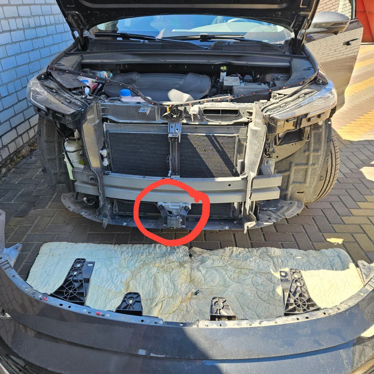

Если появляется такая ошибка на приборке, то нужно почистить датчик расположен под номерным знаком.
За пластиком датчик (как выснилось) который за адаптивный круиз контроль отвечает (растояние до впередиедущего авто)
Если загорелась ошибка по парктроникам, выйдете и протрите их по кругу
Вопрос:
Сегодня машина чуть чуть обледенела ,и вышла такая ошибка ,потом ещё и сова наша любимая загорелась.Кто подскажет,что это(сову то знаю)
ОТВЕТ:
Нужно проехаться по трассе со скоростью 70-80 минут 15. Далее глушите машину, ждете 5 минут, ошибка уйдет
Грязь, лед, снег на радаре под передним номером, тоже на датчиках и камерах снаружи за зеркалом салона , черный треугольник. Почистить и протереть, потом достаточно проехать по дороге с разметкой со скоростью >40 км в час , некоторое время, должна улететь ?
При этом электрик сказал, что возможно бы исчезла сам собой после мойки, но не стал рисковать и испытывать данный сомнительный метод, учитывая чтотдилер находится далековато...
Также сказал, что скорее всего она пыталась автоматом сброситься, но учитывая, что снег и лёд на радаре был долгое время, после нескольких попыток повисла на постоянку. Типа система не понимает, что там именно проблема из-за льда и снега, может там бампер разбит и т.д.
В общем-то да, проблема не самая приятная, если не лечится сама автоматомм, каждый раз гонять машину к дилеру, тоже не хочется, а снег идёт часто зимой и дороги в г..не постоянно...
Сегодня только устранил эту проблему, почему и заезжал к дилеру к электрику
В общем такие же две ошибки, АЕВ постоянно горела... А АСС загоралась только после того, как нажимал на кнопку круиза на руле..
Причина тупо снег и лёд...
Лечится легко, сбросом с диагностического компа у дилера, желательно посадиить с собой электрика с компом, он сбросит на компе ошибку ACC, после чего комп попросит откалибровать радар, выезжаете на дорогу, едете около киллметра, система откалибрована, ошибка исчезает. По стоимости 1000 рублей за комп диагностику, не больше...

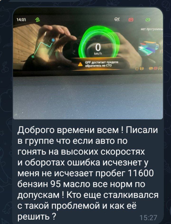

#сажевыйфильтр

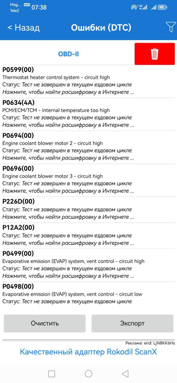

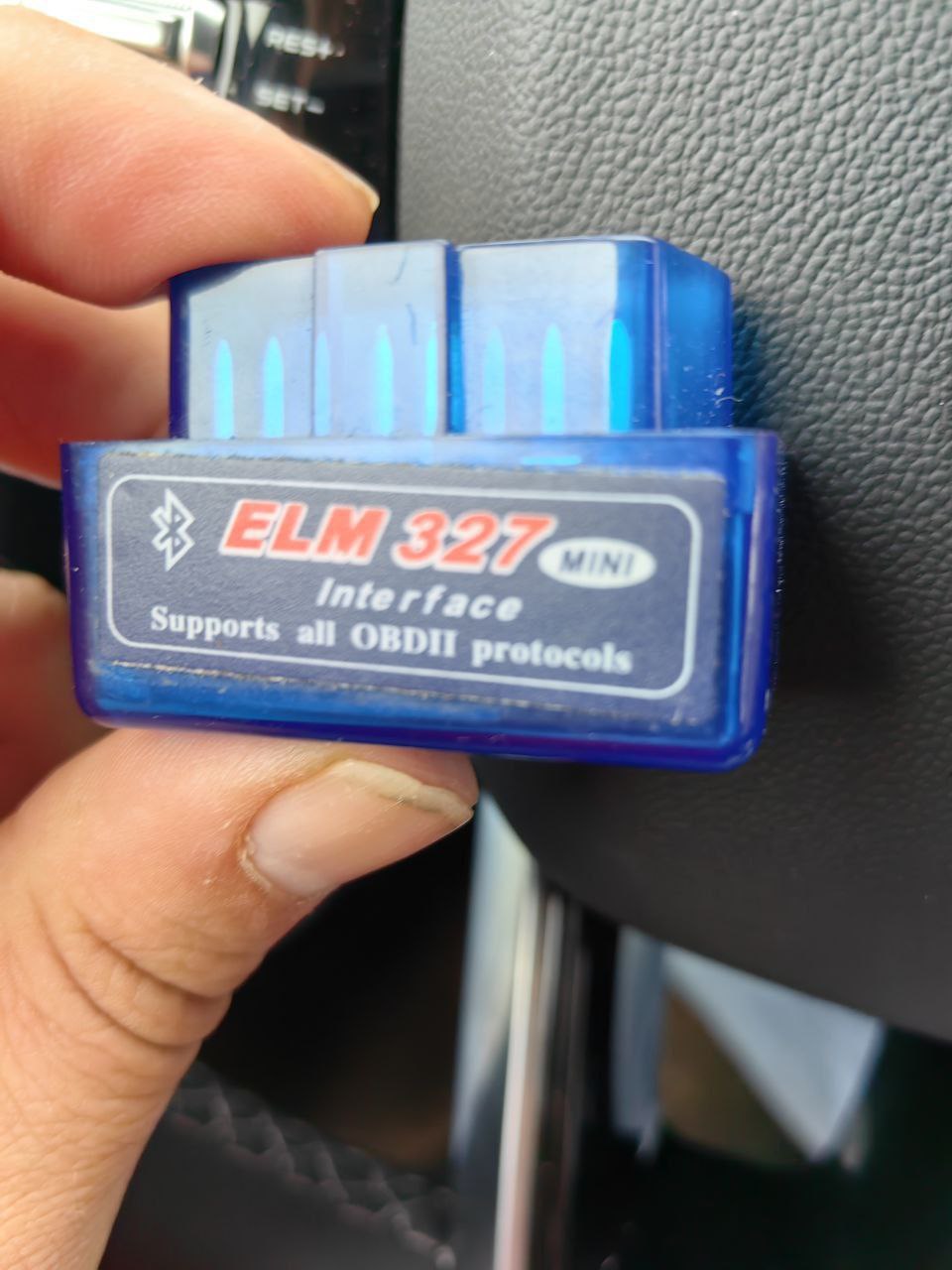

Если кому интересно, такая штука читает ошибки нашего китаяйца, по движка, АБС, коробке и прочей чепухе, долго не разбирался, пока в пробке стоял игрался через карсканер
#OBDсканер

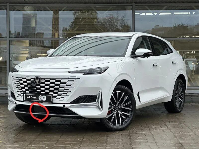

#ПереднийРадар сова,сова

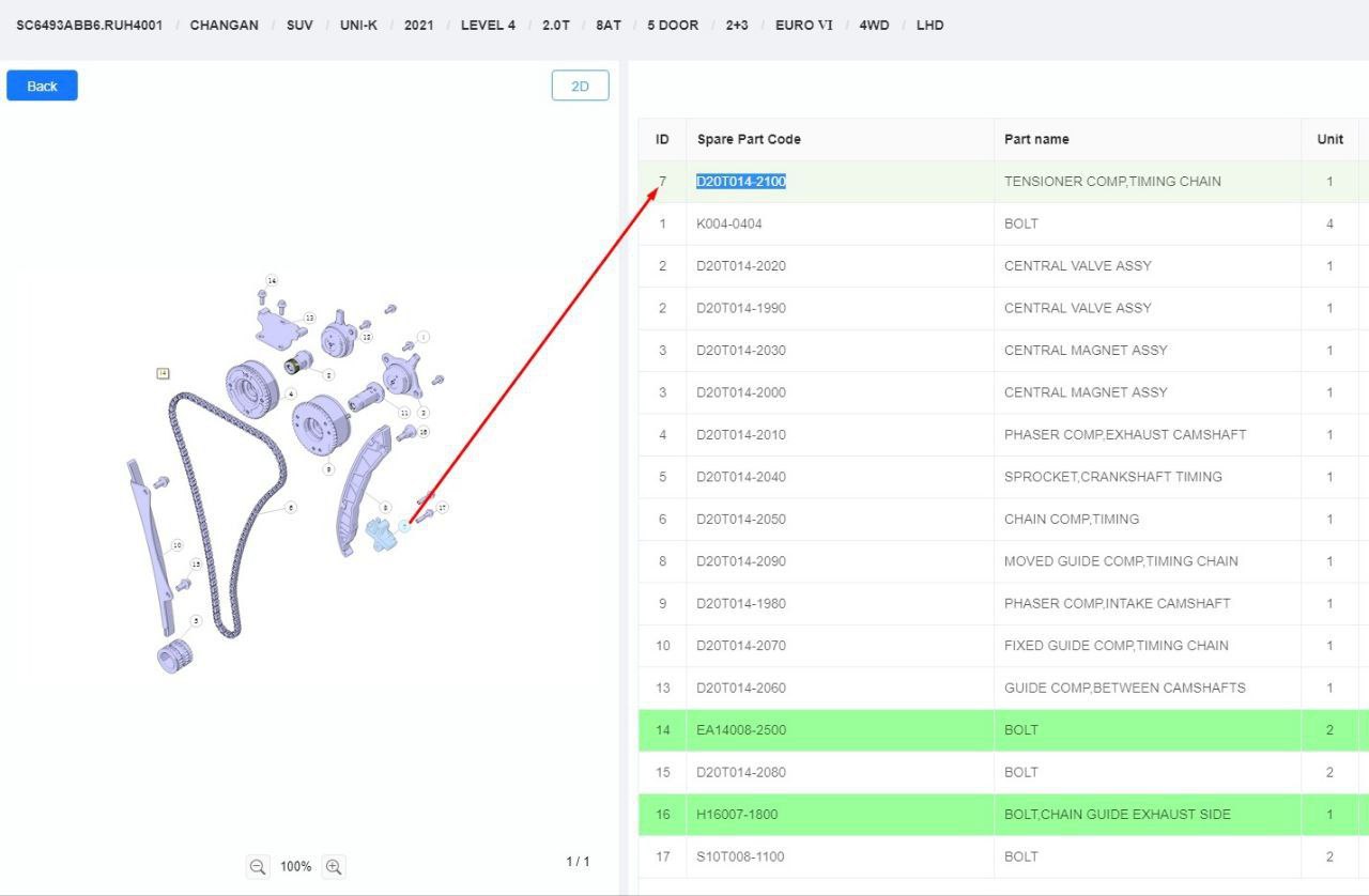

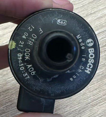

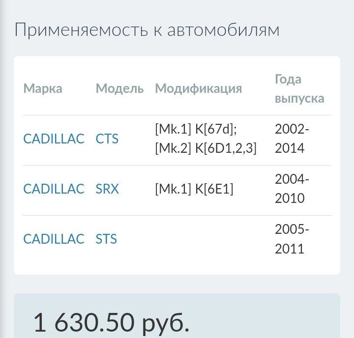

Клапан продувки адсорбера
F01R00KA06 должно быть. Некоторые Китайцы пихали мне F01R00KA03 - не подходит
#клапанадсорбера

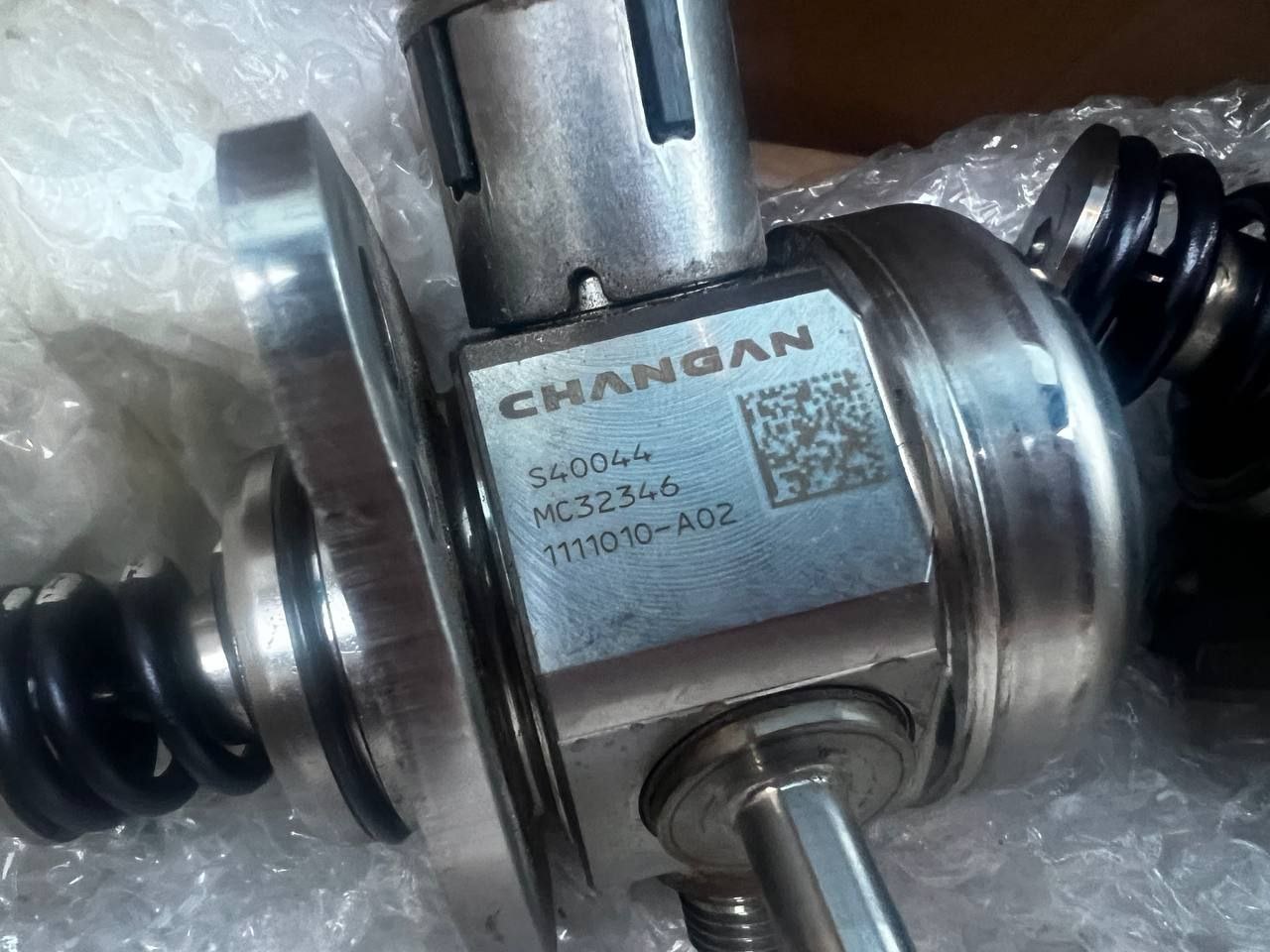

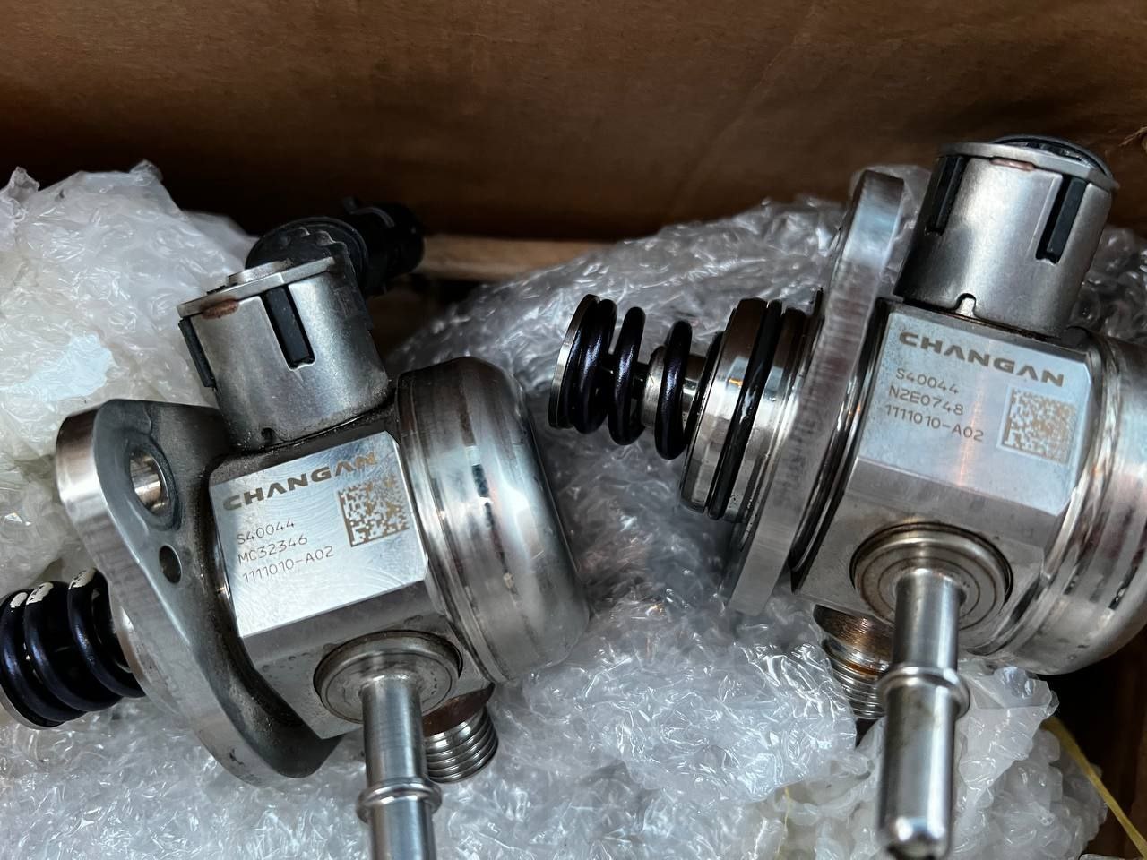

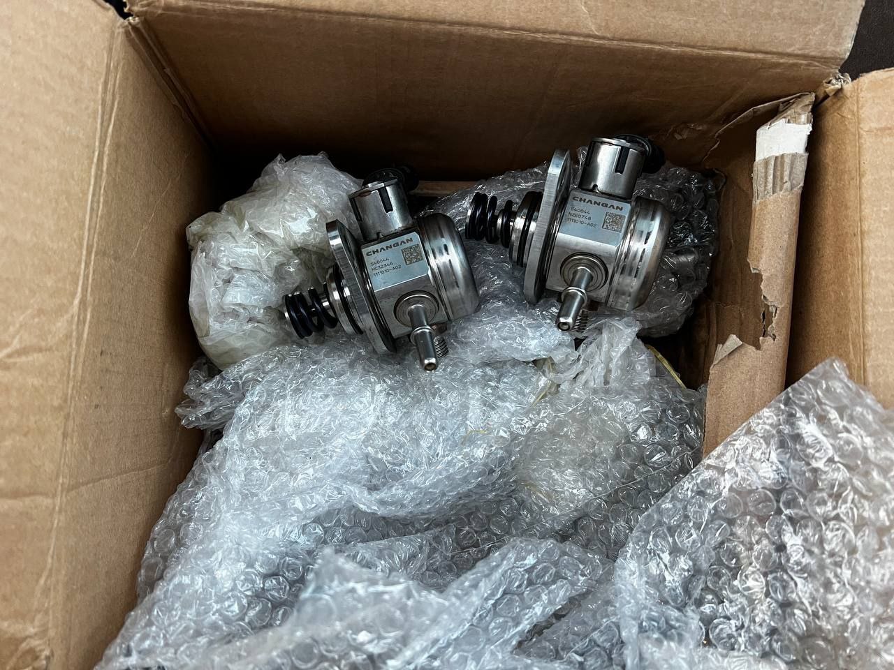

#ТНВД версии А02

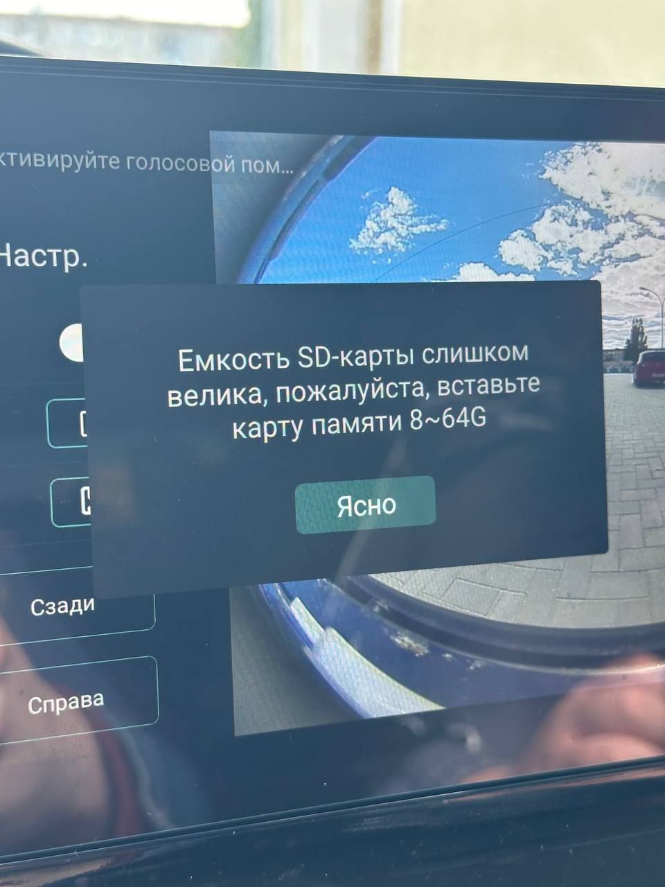

Как выяснилось, работают даже карты на 512гб, и возможно даже больше. Правда, действительно выдаёт предупреждение о слишком большой ёмкости, но тем не менее всё пишет и работает, что очень странно ,машина ОД #SDкарта

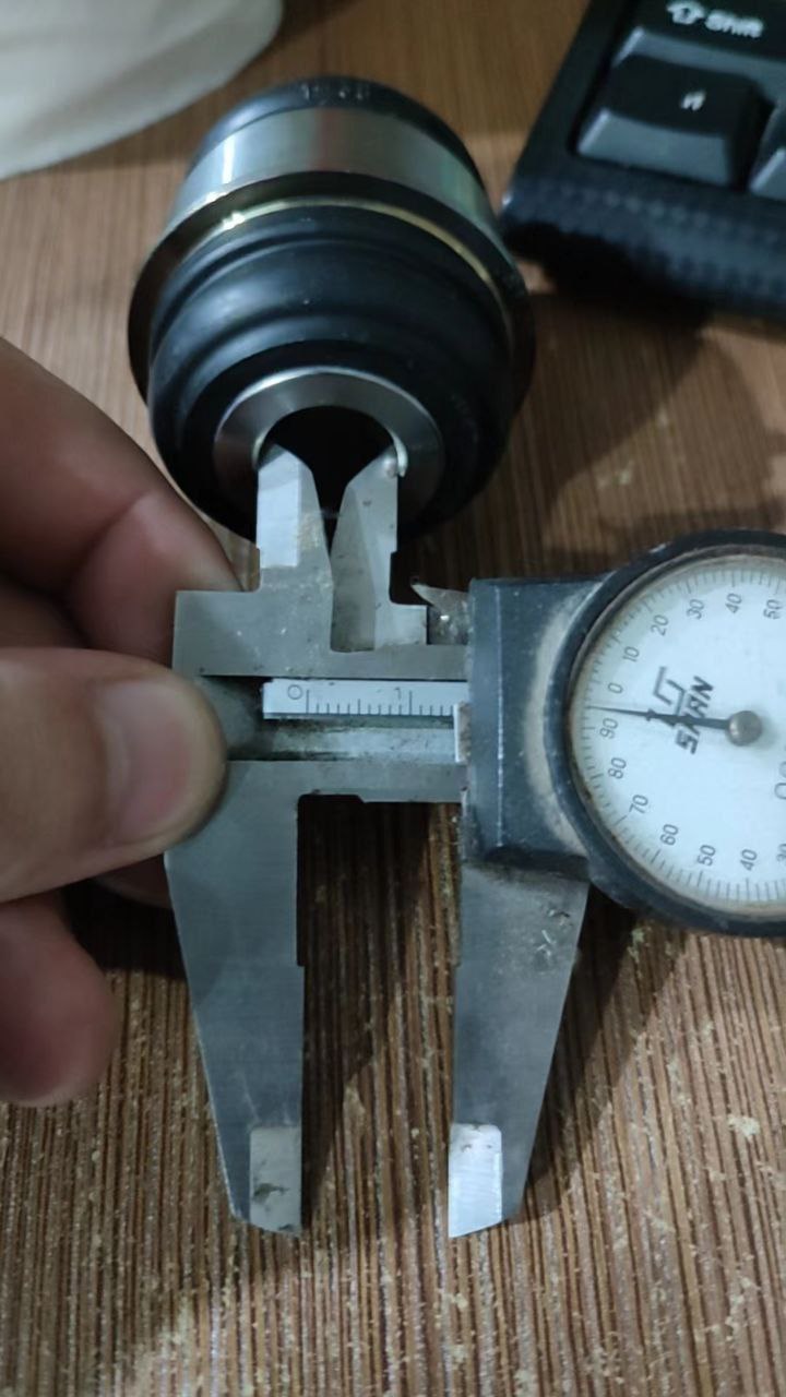

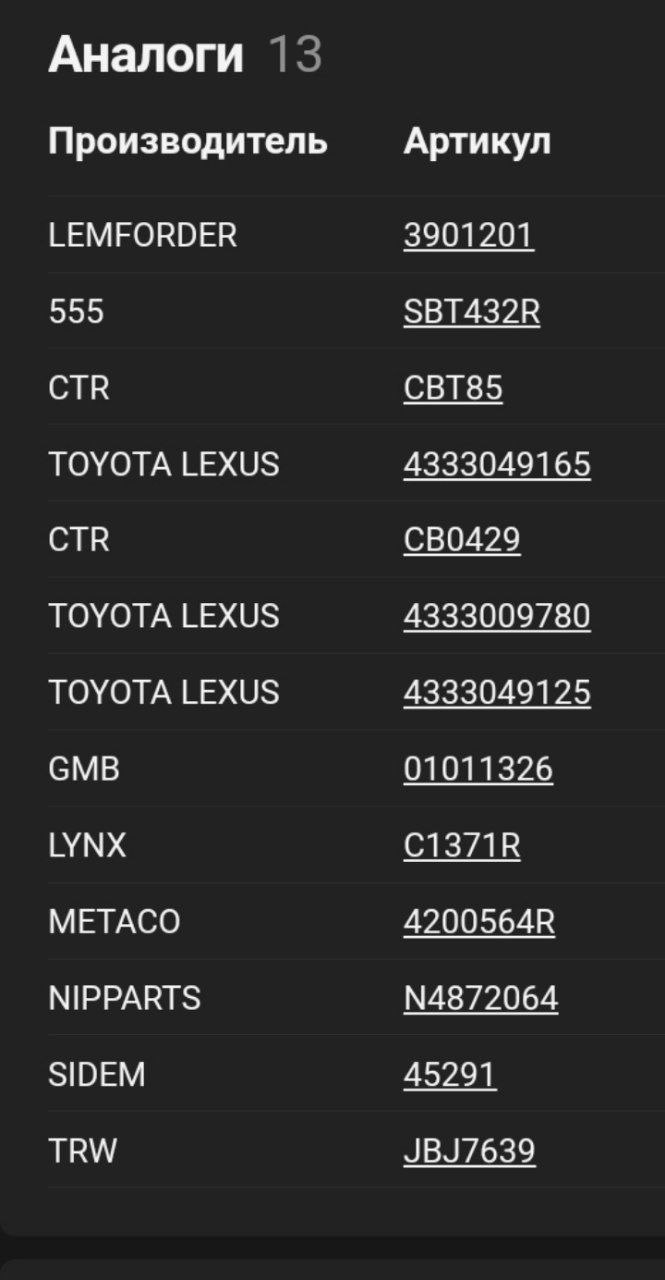

#Аналогишаровой , эксперементируйте, выбирайте что по душе угодно. ВОЗМОЖНО НАДО БУДЕТ ДОРАБОТАТЬ ШАРОВУЮ, либо она встанет как родная

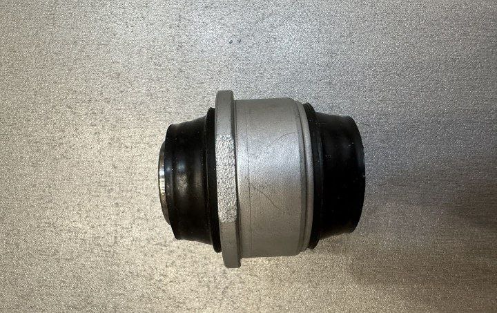

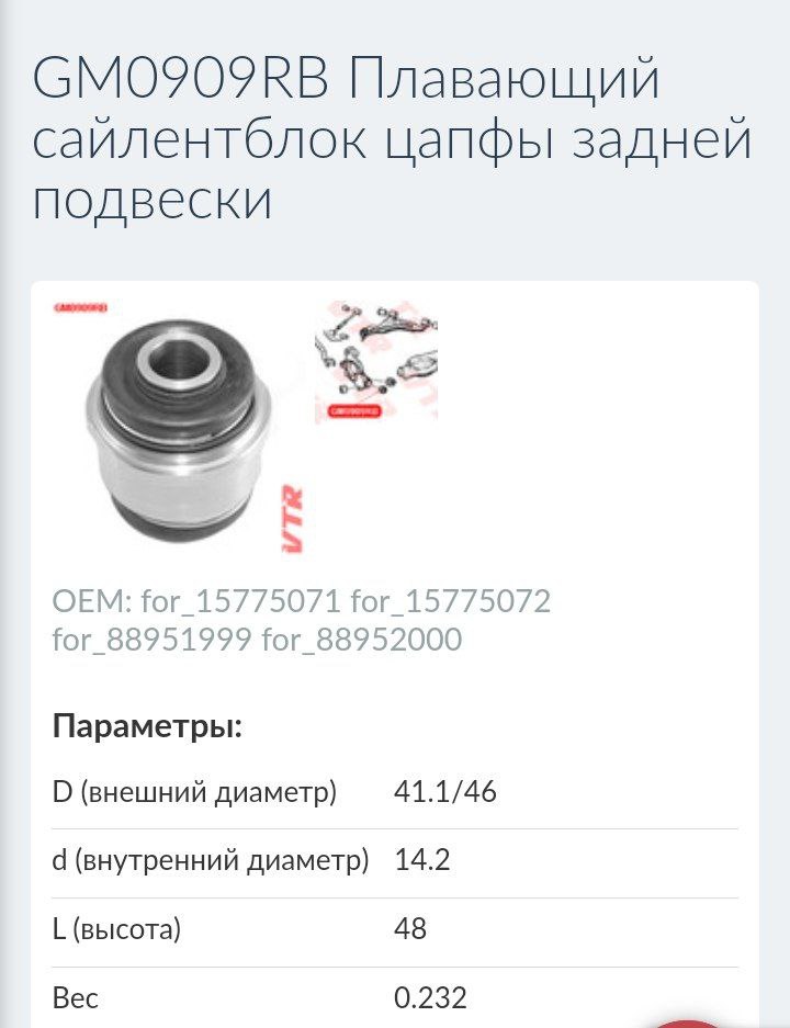

#Плавающий сайленблок

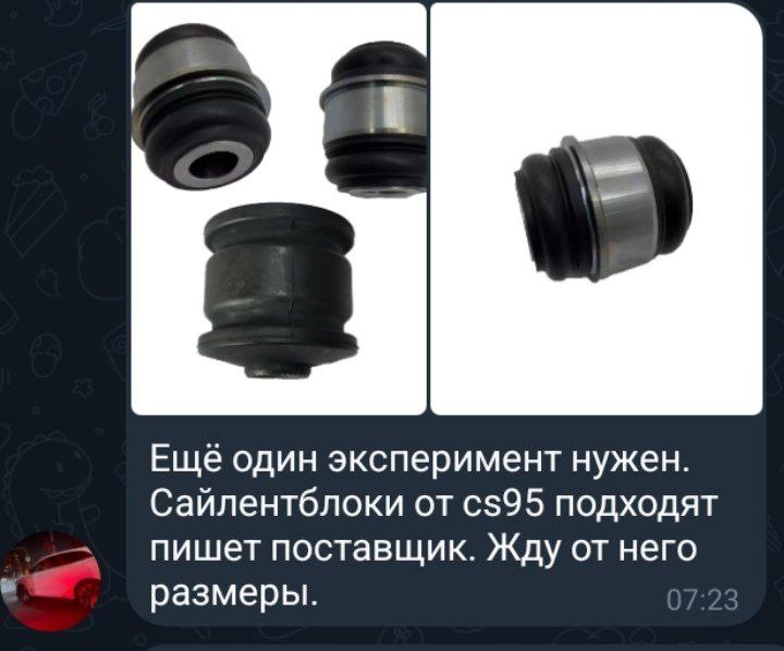

#подвестка .... артикулы которые подошли на нашу машину, эксперемент прошёл удачно, спасибо соклубнику

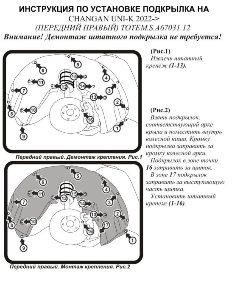

#подкрылки

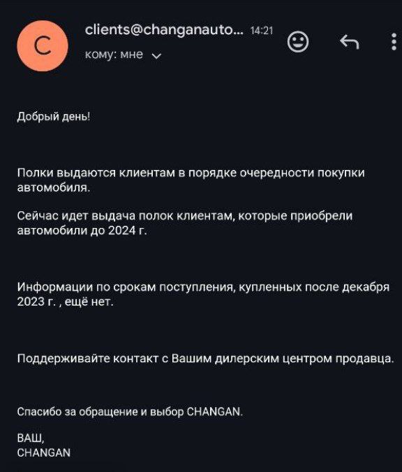

#полка , ответ Changan на получение полки

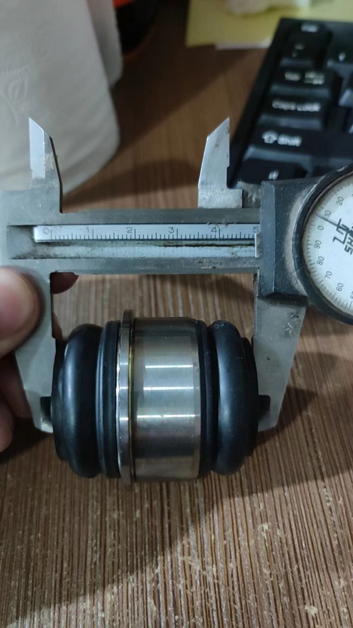

#плавающий сайлентблок

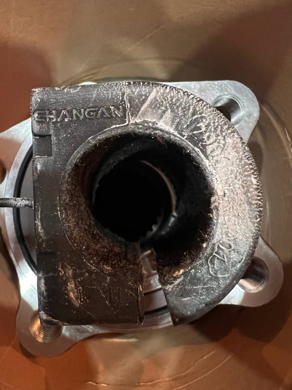

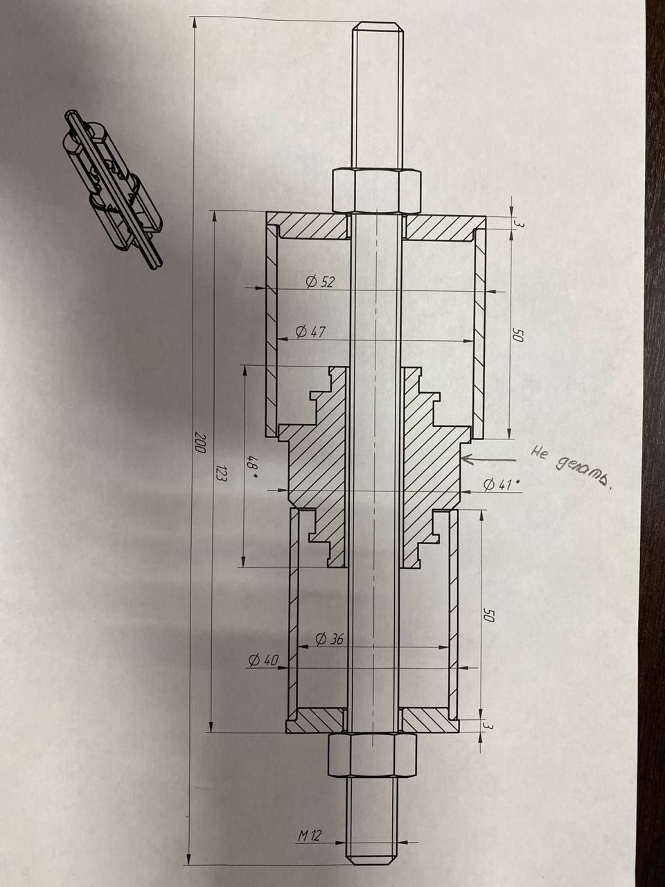

Всем добра. Съемник для задних сайлентов. На сервисах часто не могут подобрать размер или демонтируют цапфу, лишняя работа и деньги.

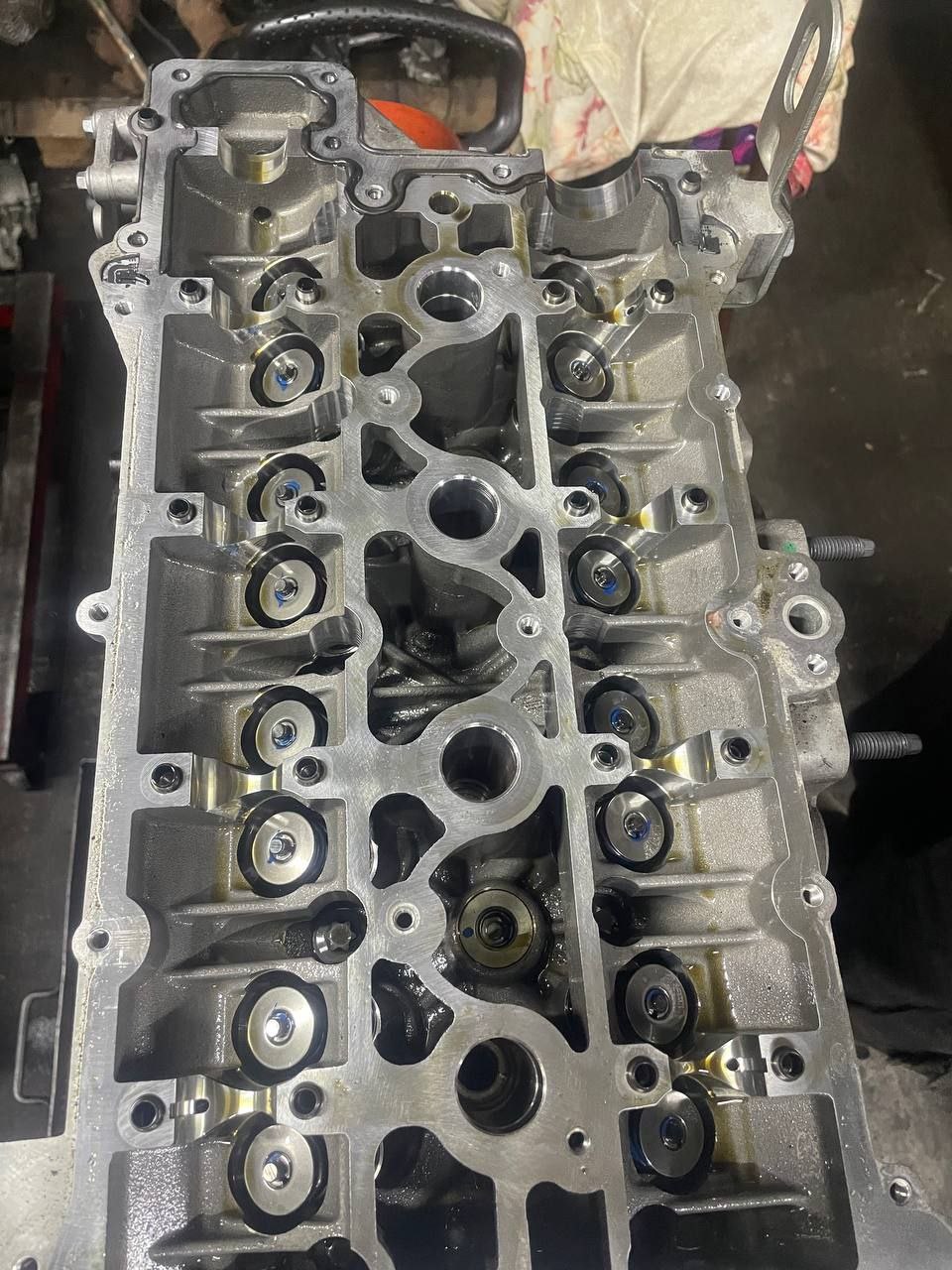

#движок

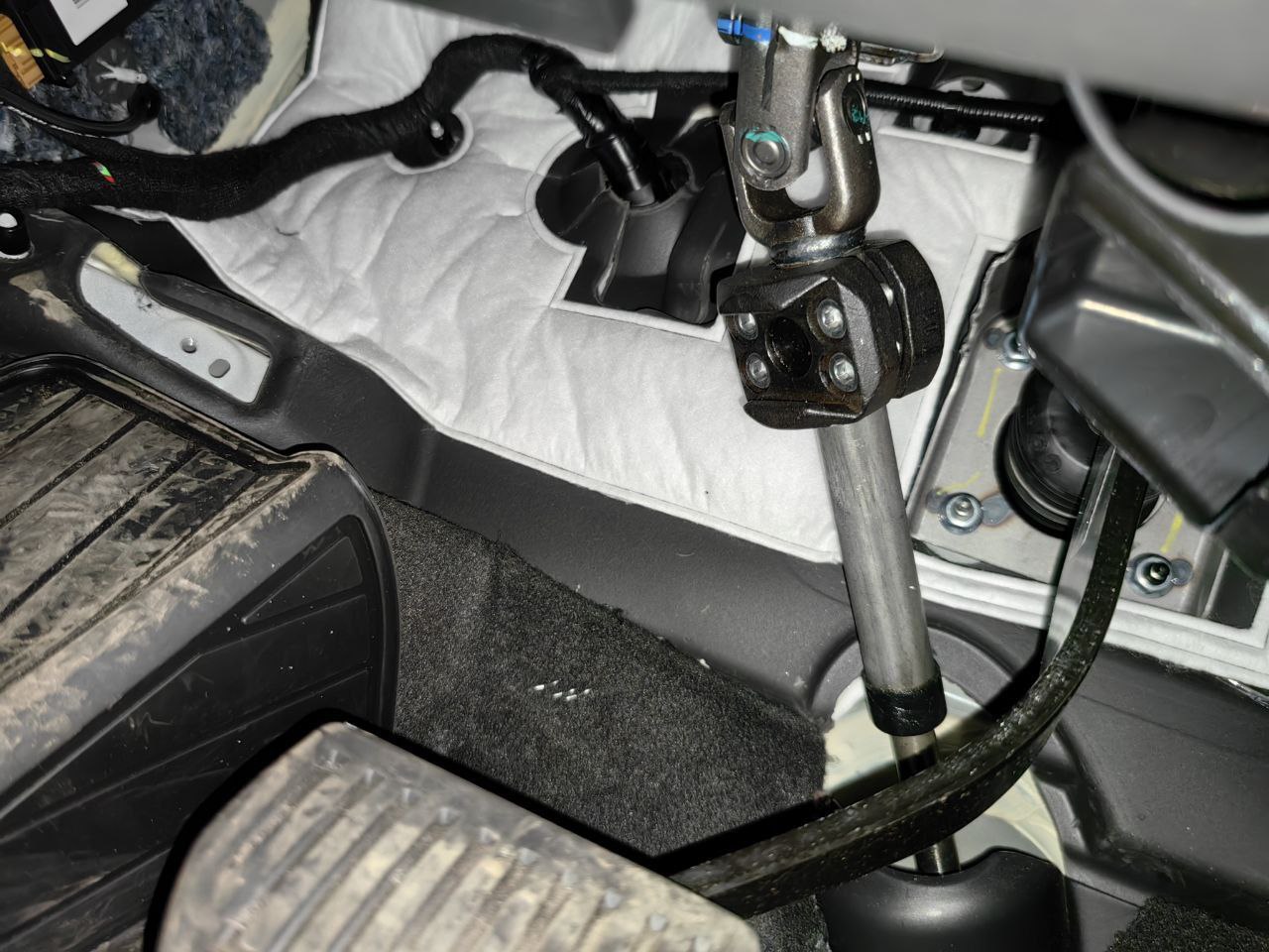

И ещё может кому пригодится, можно купить штырь гарант на рулевой вал от юника за 16 , можно купить штырь от нивы 4х4 3д, с гидроусилителем за 6, и тот и тот подходит на ОД.

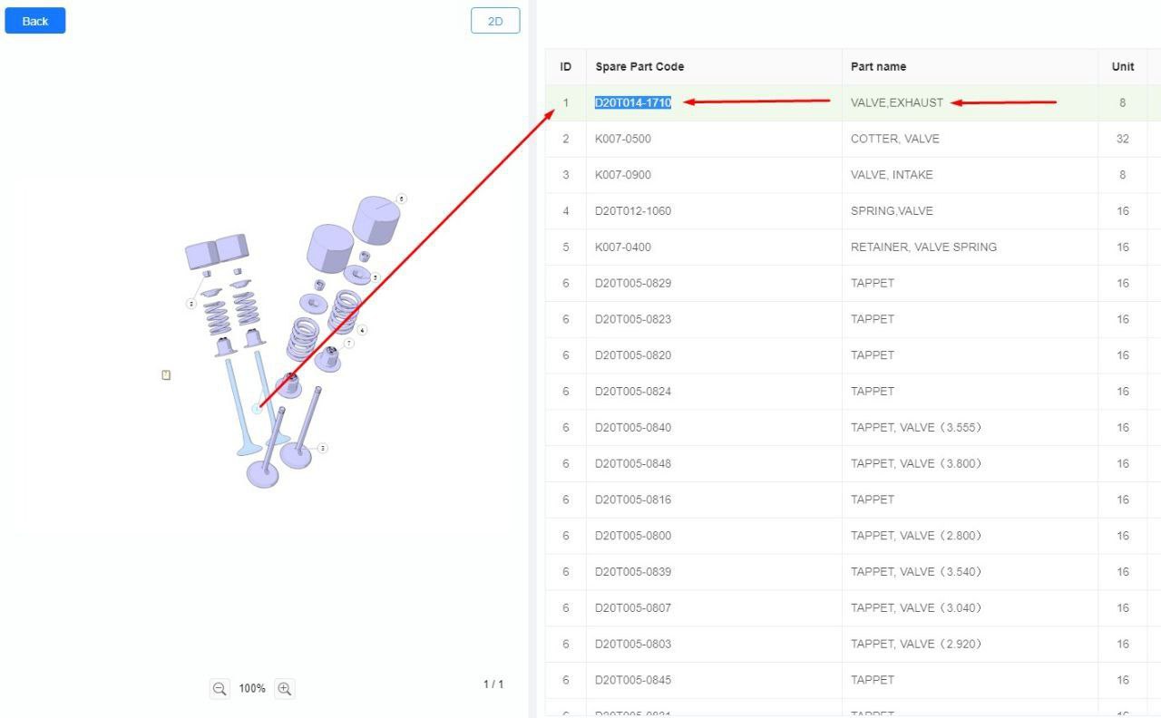

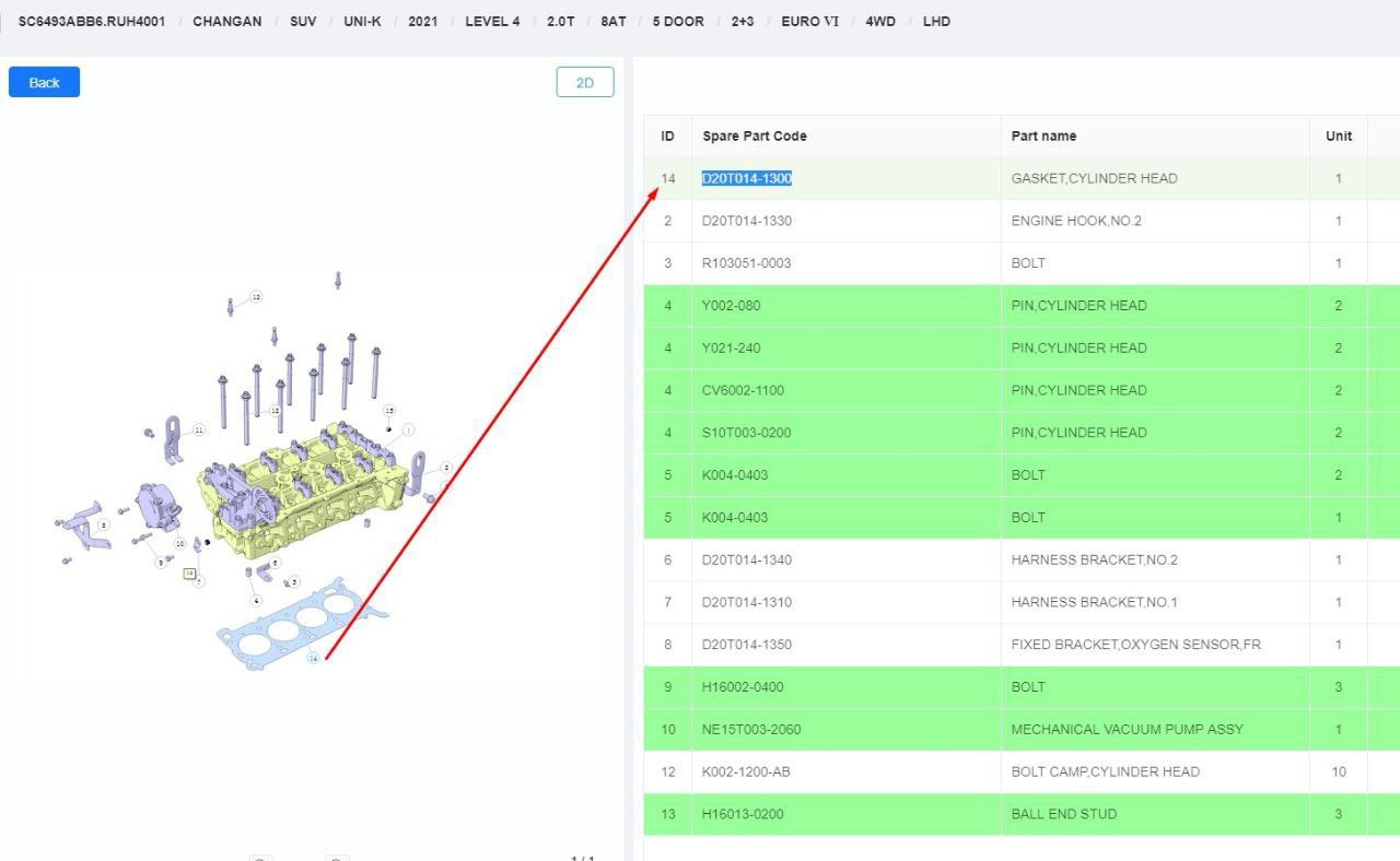

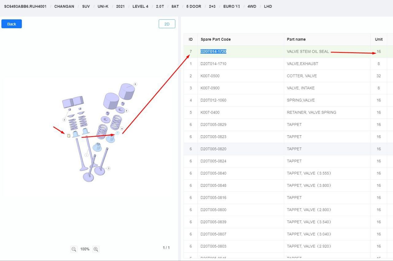

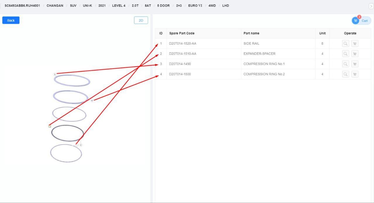

#Каталог
Спасибо Aleksey

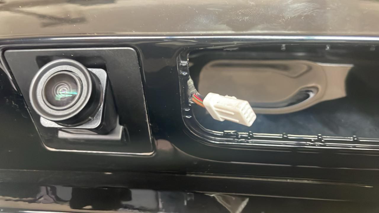

Проблема с подвижным кабелем передней камеры требует его закрепления. Или попробуйте нажать кнопку уменьшения громкости на 15 секунд

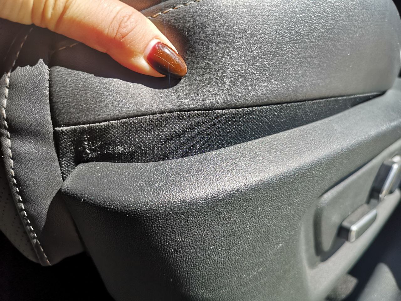

ОД, сказал, пока ездить так, когда порвётся или треснет эта складка приезжать и будут думать, что делать. На данный момент это не критично. Они даже не знают по гарантии это или нет. Я сказала, что в другом регионе, человеку поменяли по гарантии. Они, сказали хорошо. Всё.

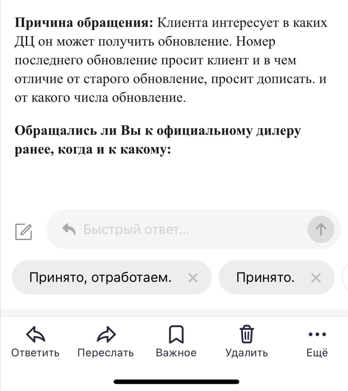

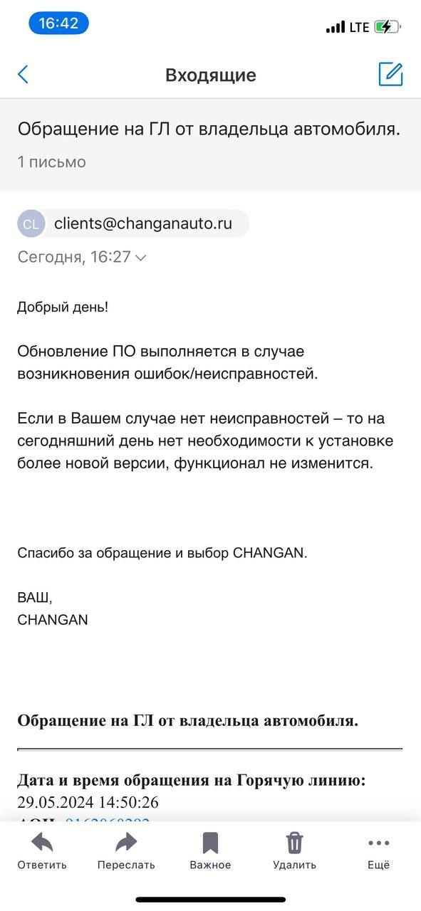

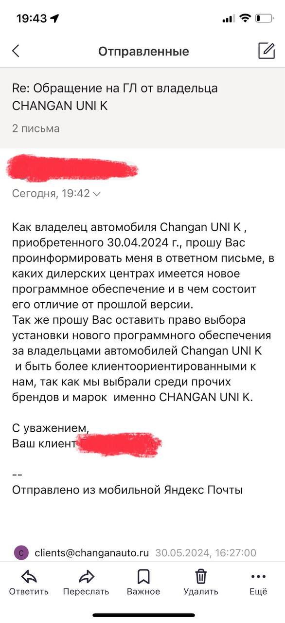

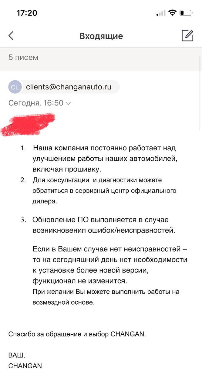

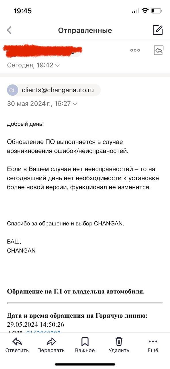

Вот ответ по поводу обновления ПО из центрального офиса чанган рус??
Я просил чтобы мне ответили есть ли вообще обновление, если есть то чем отличается от старого.
Как говорится: «я им про жареное , а они мне про пареное»??‍♂️

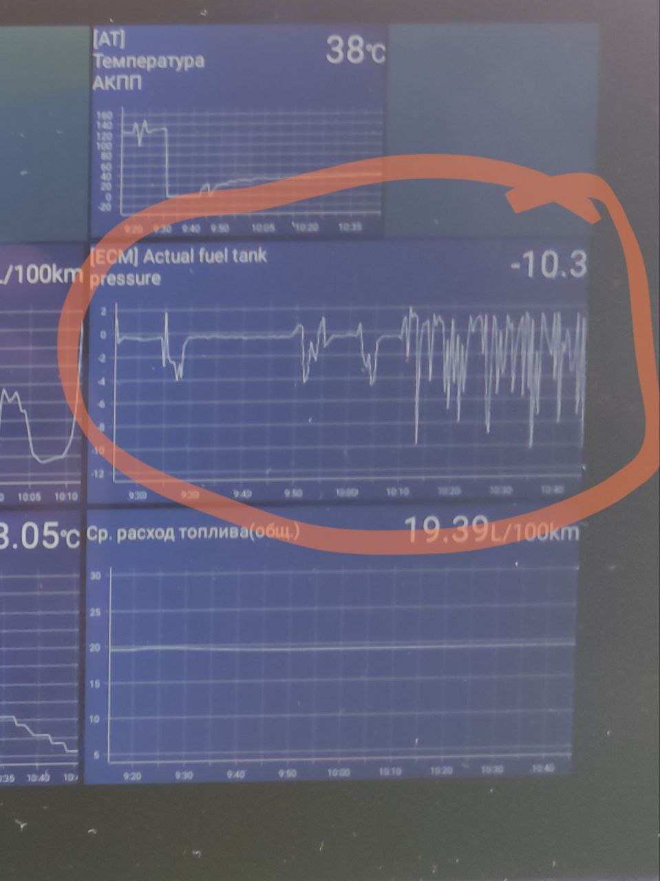

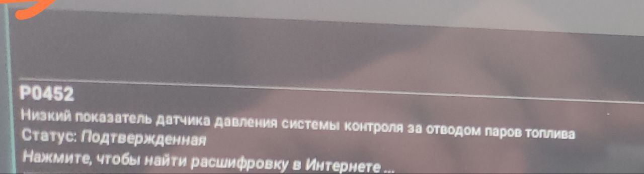

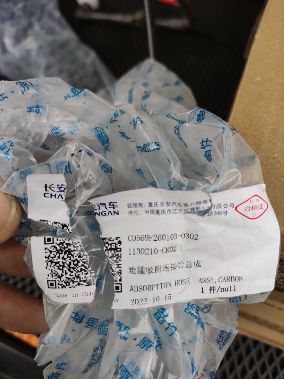

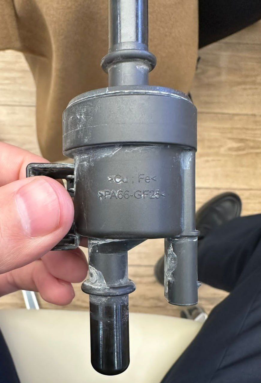

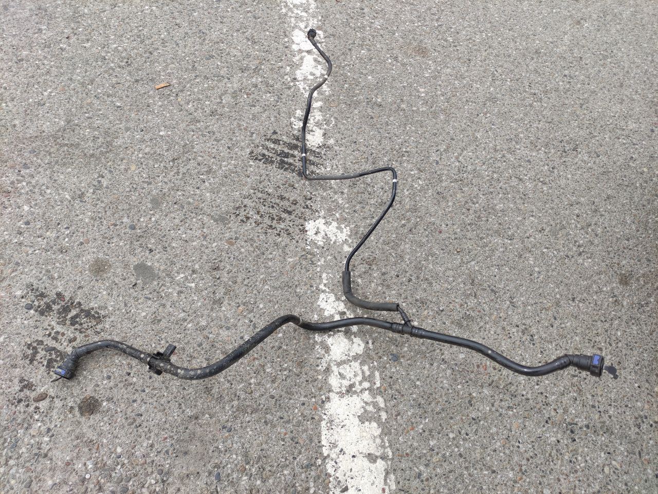

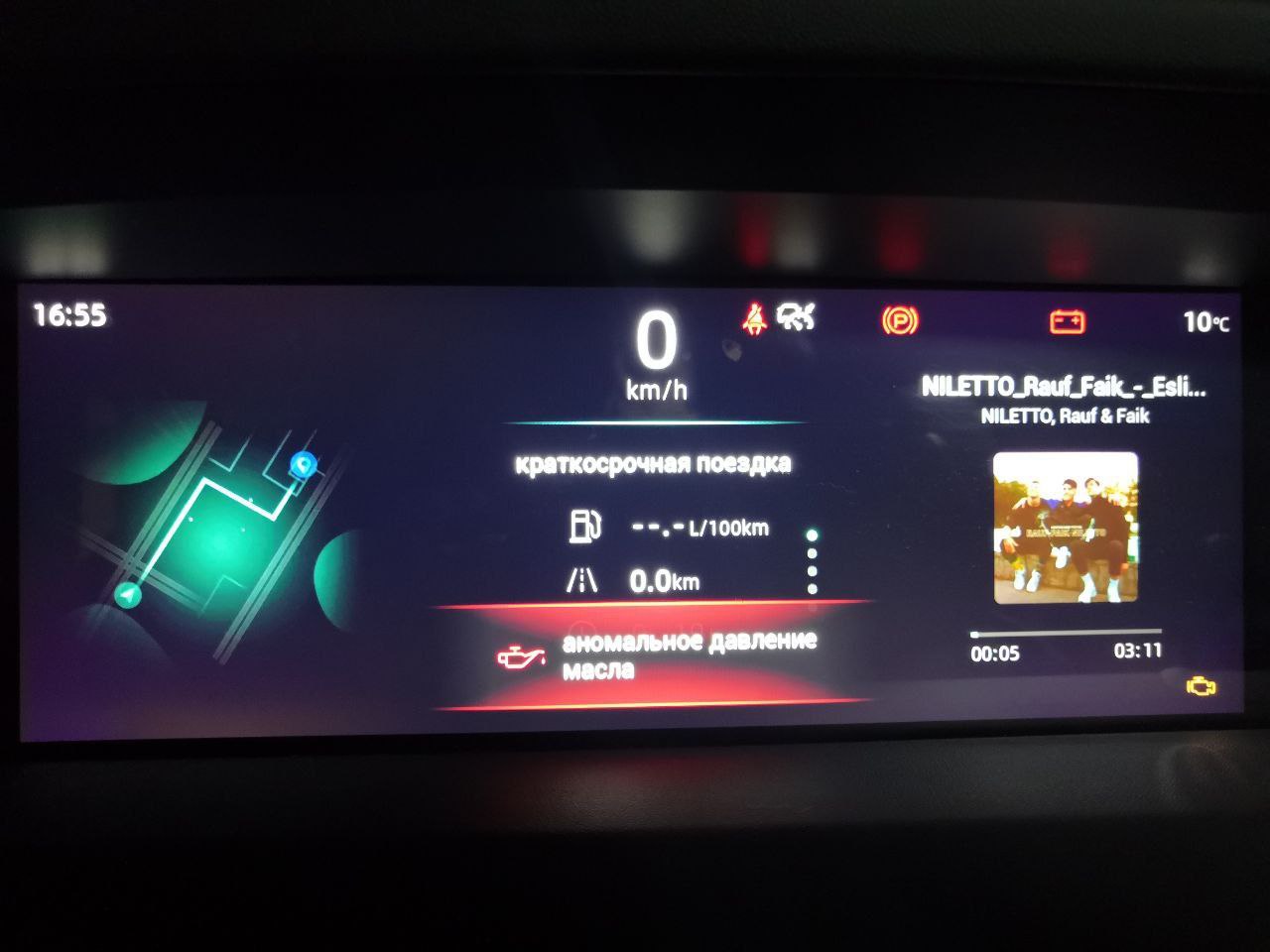

Всем привет, никто не сталкивался с такой проблемой, вылез чек, ошибка P0452. низкий уровень датчика паров топлива.
В инете по нашей машине такого не нашел.
Недавно делал антикор, 5 дней назад, может с эти как-то связано.
РЕШЕНИЕ;
Ранее писал про ошибку 0452, решил ее наконец, приехал датчик в комплекте с трубками. Заказывал с Китая это
CD569F260103-0302
Соединительная трубка для адсорбции углеродного бака в сборе.
Показания неисправного датчика -40, исправный выдает примерно от -15 до небольшого плюса. Вышло примерно в 8тр из Китая, новый. Заказывал у Ильяса, спасибо ему огромное @ilyas_china

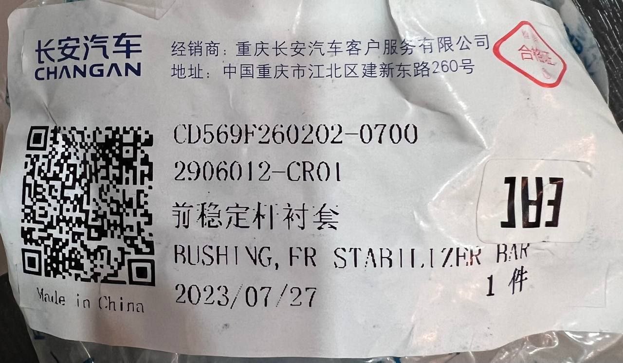

#Втулка стаба

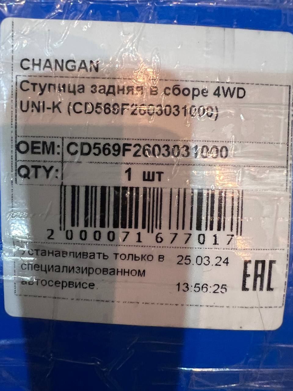

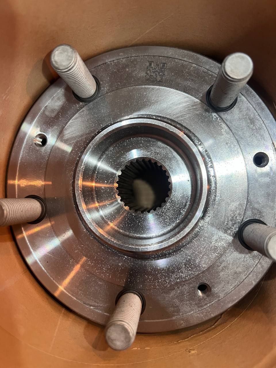

#задняя ступица

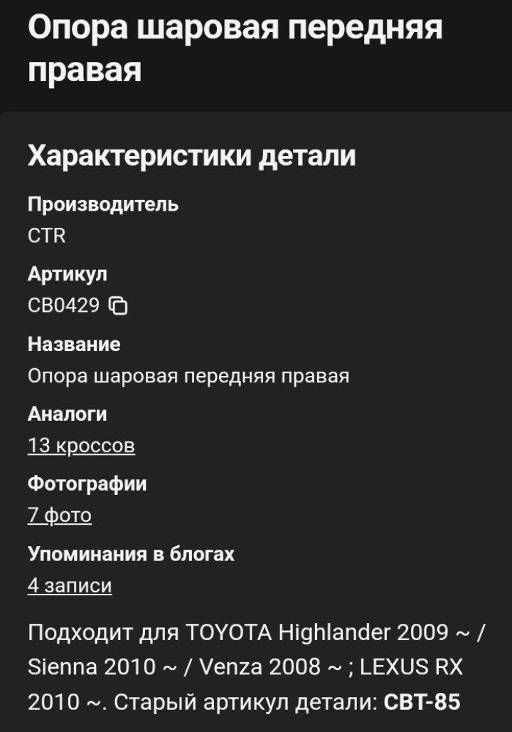

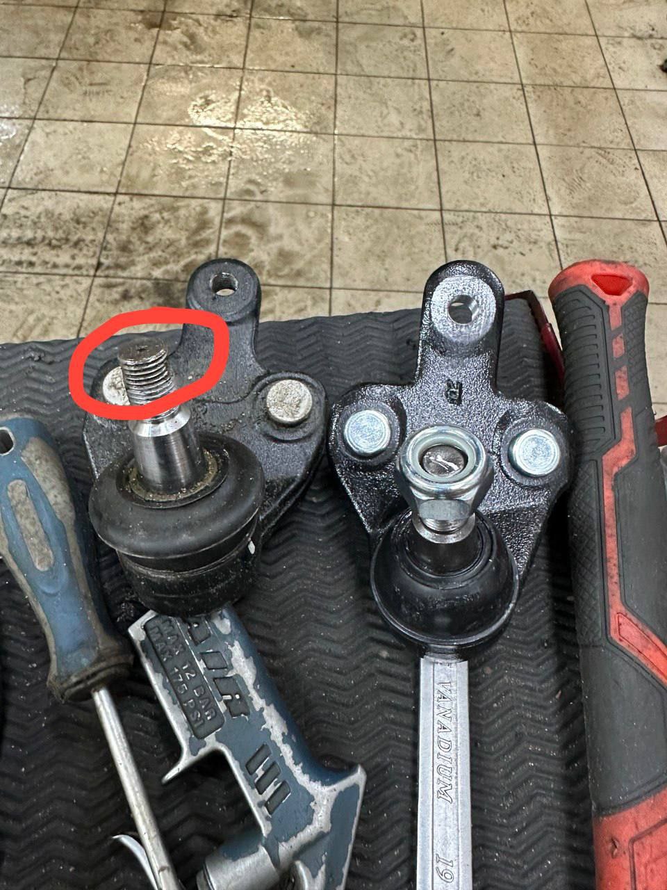

Шаровые CTR cbo430 и cbo429.

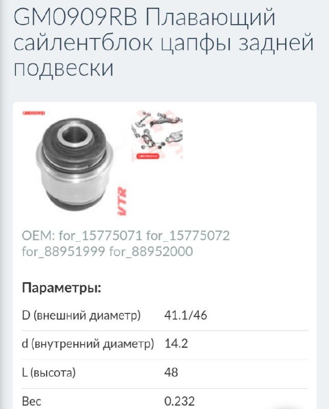

Сайлентблок VTR gm0909rb.

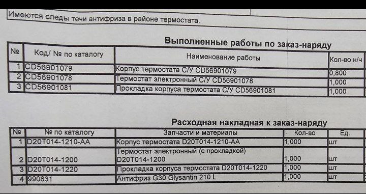

#термостат

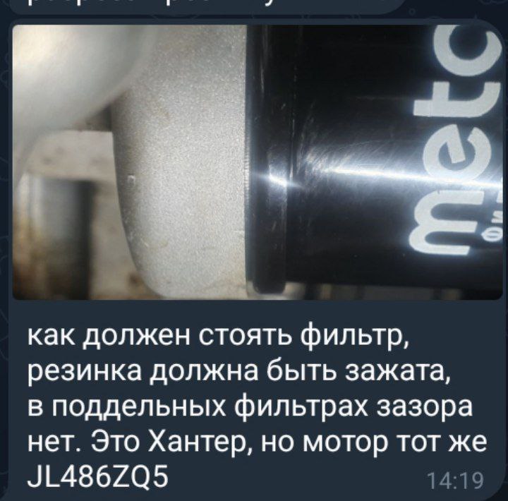

#замена масел

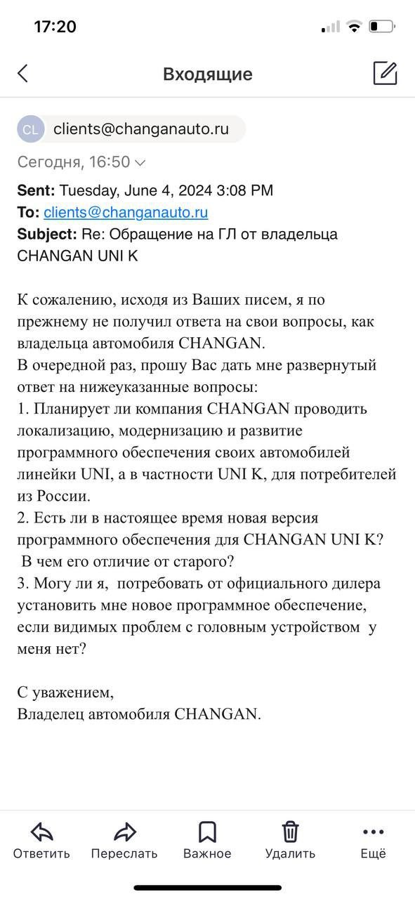

Товарищи, я продолжаю мучать главный офис чанган (или клиентскую службу офиса, хз кто мне отвечает) по поводу обновления.
Вопрос: кто уже по каким либо вопросам связывался с главным офисом? Вам тоже давали такие сухие и шаблонные ответы на ваши письма? ??
Меня чуть чуть начинает напрягать то, что представительство все отправляет к дилерам. Ало, представительство, ваши дилеры сами ничерта не знают и не хотят узнавать. Так не пойдет.
Я на…рена машину за 4 миллиона взял, чтобы он просто с блютусом была что ли? ?Где полный функционал, как в версии с ПИ? Почему сторонние компании могут прошить ГУ и открыть скрытые функции, а вы нет??
