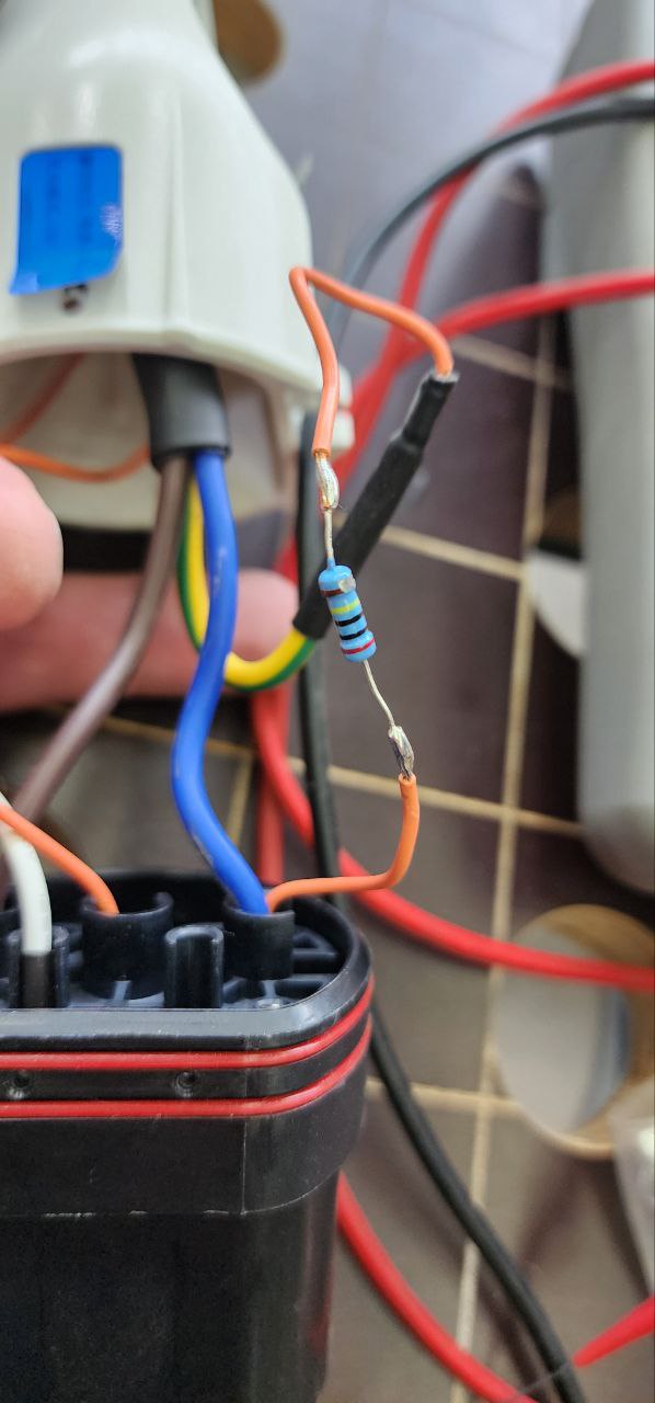

Приветствую, постараюсь сегодня схему скинуть.
Там 3 резистора всего.
Разъем.
Кнопка НОРМАЛЬНО ЗАМКНУТАЯ.

В колодке земля и нейтраль замкнута через резистор 2 МОм
К
Клим
Это я увидел на фото

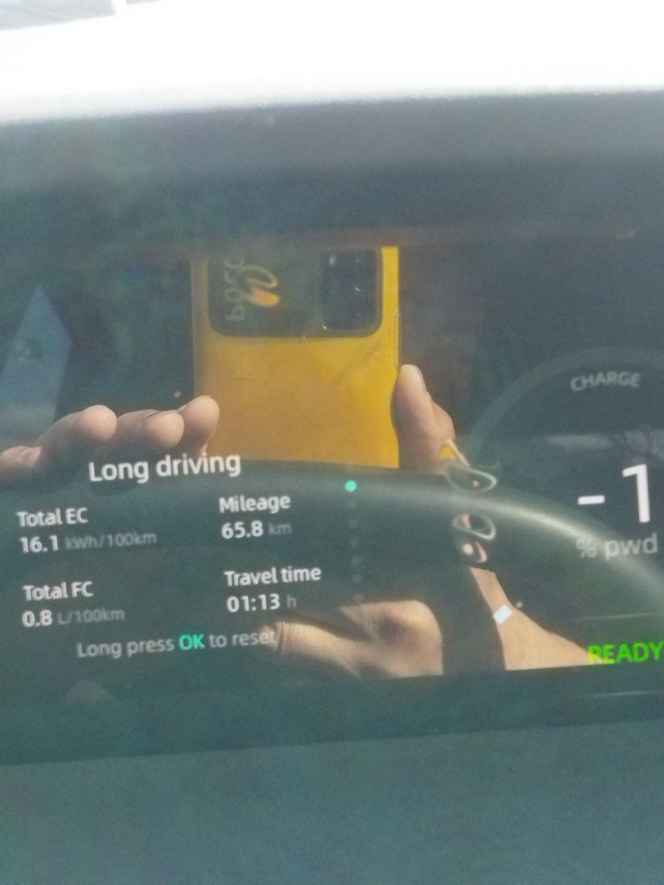

Вот расход при соблюдении правил по трассе
ЭЛ
Элуард Лебедев
Мили ,футы,баррели....однако калькулятор надо,для переводов и пересчетов.Учите русский- пригодится!

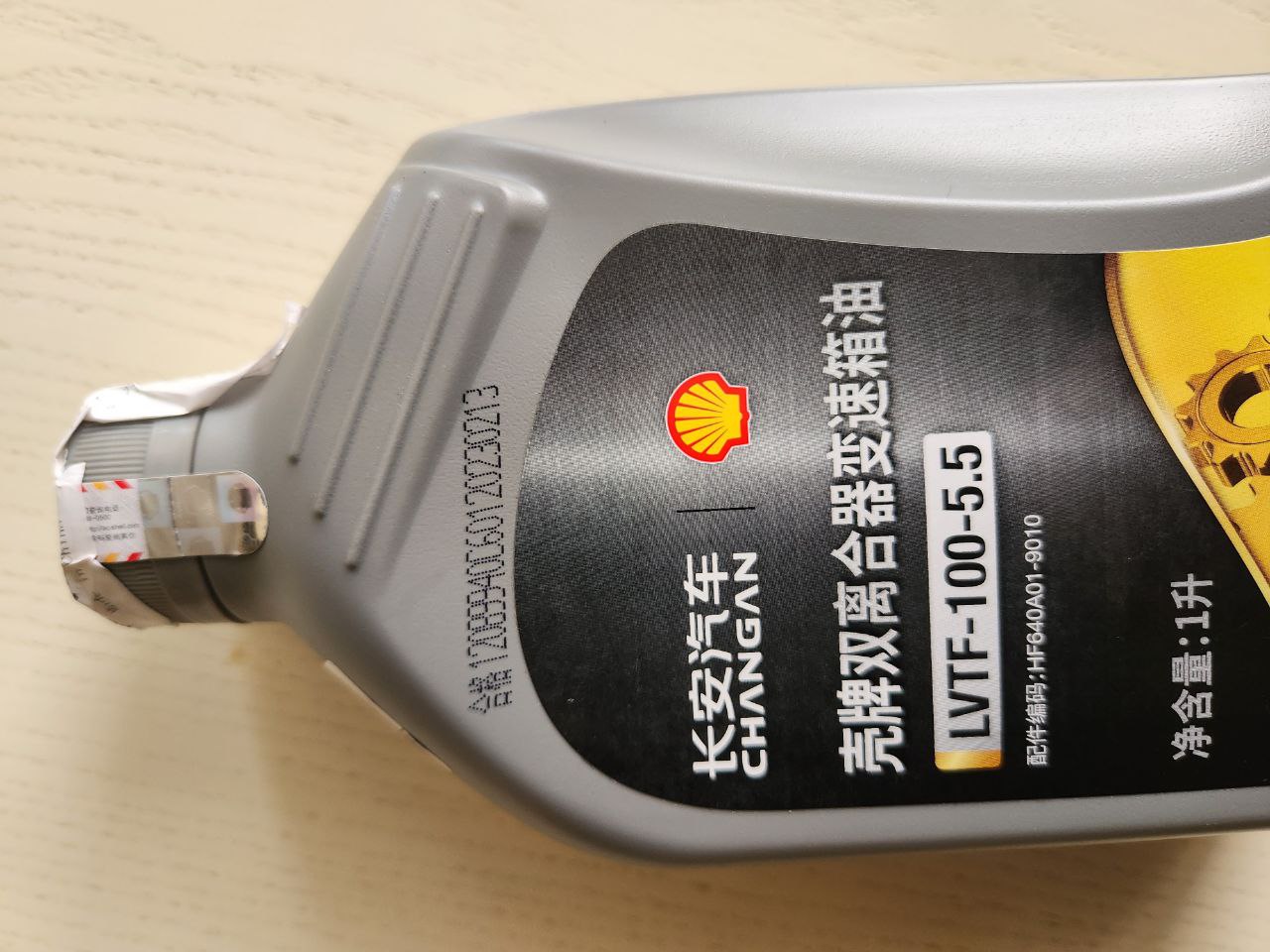

Кто какое масло льёт в коробку?
Dm1try
Вот такое по мануалу в нашу коробку, для замены надо 7л

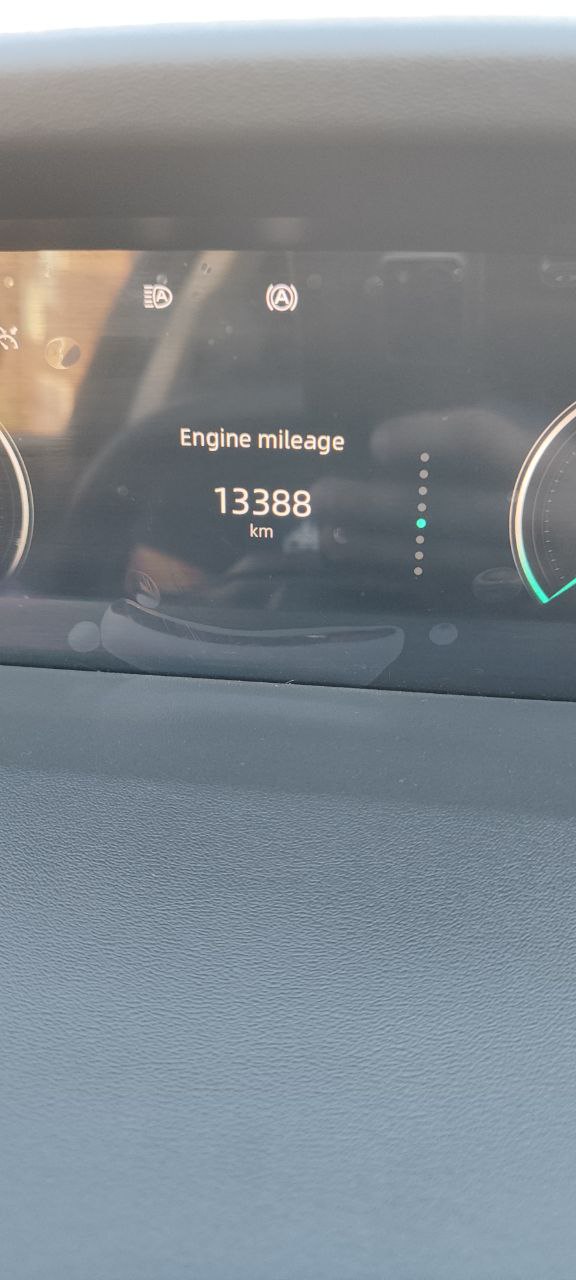

Народ подскажите это получается пробег ДВС? Так как когда на электричке еду он вообще не прибавляется
К
Клим
Там же написано, пробег на двигателе.
А это общий пробег, правильно понимаю, отнимаем одно от другого и, получаем пробег по электричке т. е.
24.5 - 13.5= ~11 т. км
К
Клим
А это общий пробег, правильно понимаю, отнимаем одно от другого и, получаем пробег по электричке т. е. 24.5 - 13.5= ~11 т. км
Правильно.
MikoHC
У меня не гибрид но думаю что вы 100% правы)

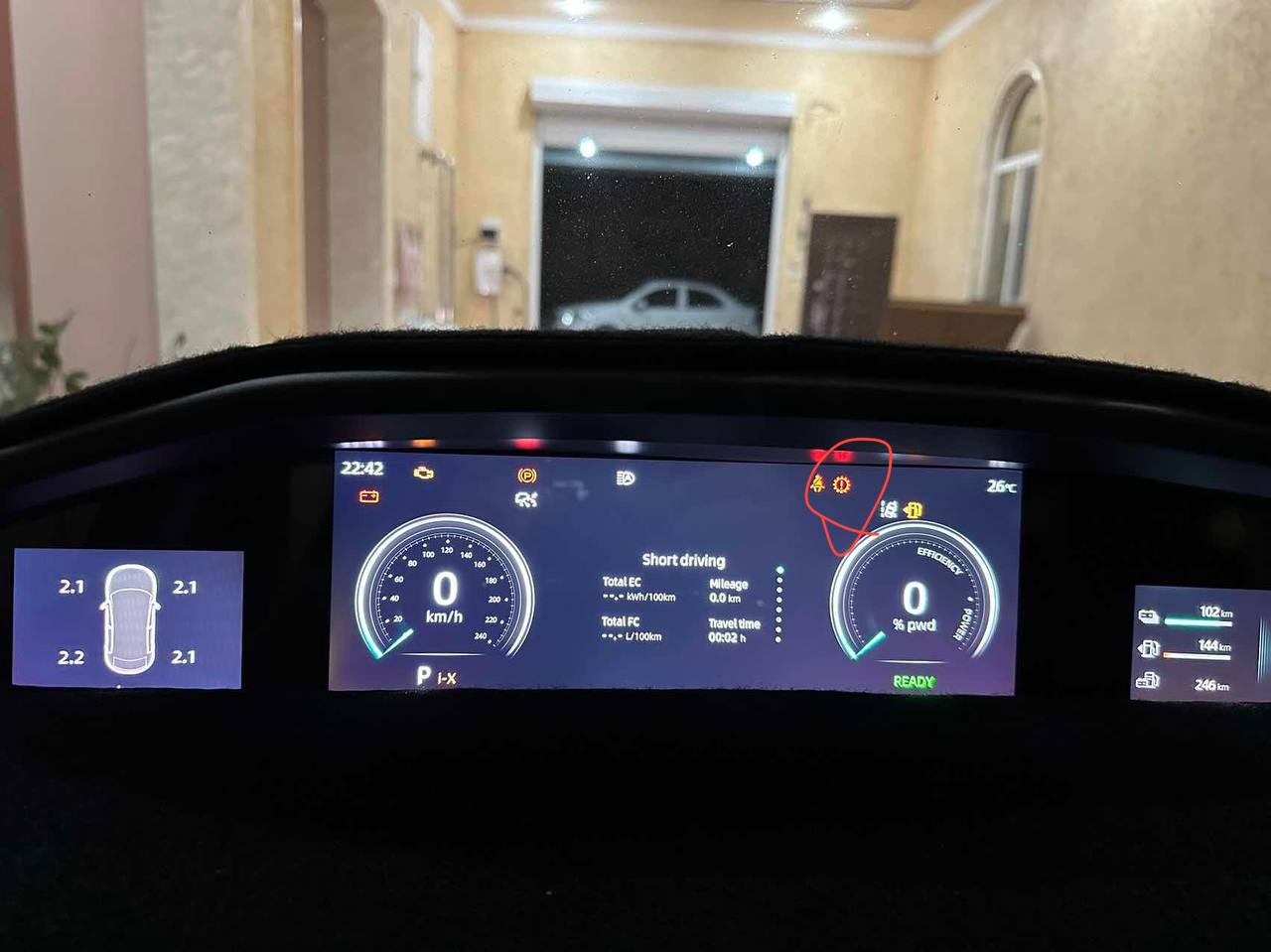

Что за эти чеки горят кто знает
Dm1try
Так умирает аккамулятор.
suvonovnurbek1
А это что
Dm1try
А это что
Ошибки коробки, после замены Аккамулятора все проходит.
Переведите в режим EV, и заглушите машину, потом запустите снова, если не заведётся на EV, а сразу включит HEV, сразу меняйте Аккамулятор.

Когда аккумулятор меняем нужно ли выключать машину
ЮК
Юрий Ковганич
Ошибки коробки, после замены Аккамулятора все проходит. Переведите в режим EV, и заглушите машину, потом запустите снова, если не заведётся на EV, а сразу включит HEV, сразу меняйте Аккамулятор.
А зачем менять, может продиагностировать, зарядить от зарядного устройства, попробовать восстановить ёмкость. Сам производитель рекомендует периодически заряжать аккумулятор вне автомобиля.
suvonovnurbek1
Коробка передач чтол
Еще не поменяли аккумулятор
Машине еще 6 месяцев
ЮК
Юрий Ковганич
Попробуйте просто зарядить от зарядного устройства. Проверьте на саморазряд. Посмотрите какое начальное напряжение будет после зарядки....
Dm1try
Конечно.
У меня за три месяца транспортировки,машина пришла уже с новым аккумулятором.
suvonovnurbek1
Конечно. У меня за три месяца транспортировки,машина пришла уже с новым аккумулятором.
Тоже самое
Спасибо вам брат за советы
Попробую

Масло в коробке менять надо на 60000 км, буду менять на 50000 км в июле.
Масло в коробку нашёл в Китае.
suvonovnurbek1
А вы за сколько меняли
Я сам тоже в Китае
Какую рекомендуете
Dm1try
Вам значит проще с маслом для АКПП.

А почему тогда индикатор коробки горят? Из-за аккумулятора что ли?

По мануалу Вот такое, для замены надо 6,8 л.

Я в сервис отвёз машину но они тоже сказали что не надо ещё менять коробку масла
Dm1try
Вы сделайте как я говорил, и посмотрите что происходит.
suvonovnurbek1
Спасибо вам сначала поменяю аккумулятор тогда
Dm1try
Ошибка коробки уйдёт, останется только ошибка в виде рома над спидометром.
suvonovnurbek1
Попробую и вам напишу
Спасибо вам
Dm1try
Аккамулятор берите только AGM, другие на гибриде плохо работают.
