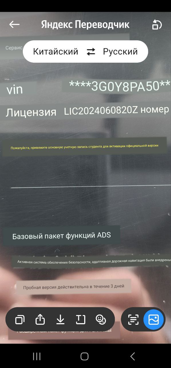

Andrei1kr
Добрый день, может кто знает, нажимаю на ADS пишет . И на приборе по центру появляется символ руля. Версия 1.2.3.
AM
Aleksandra Metlova
Это круиз-контроль. Два раза вниз на левый лепесток
Andrei1kr
AM
Aleksandra Metlova
И он активируется
Andrei1kr
И он активируется
Спасибо.

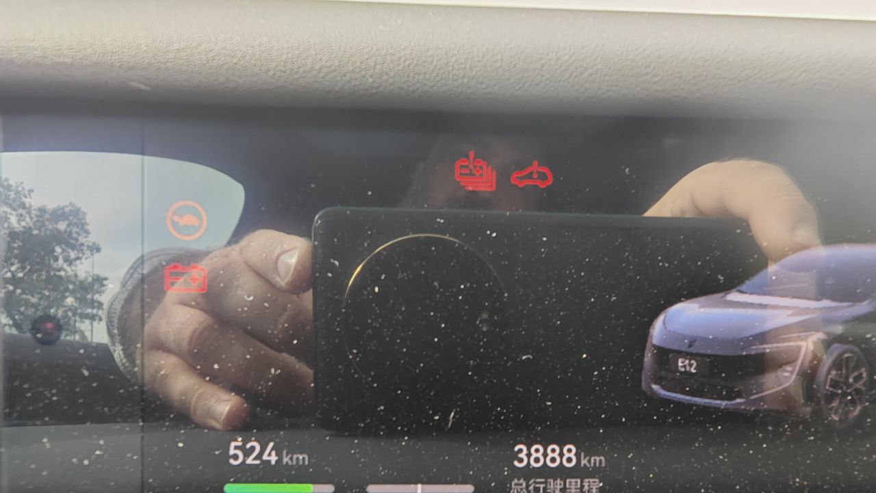

EnotEnotovi4
Добрый день! Поймал ошибку 2 дня назад. Пробовал перезагружать, оставлять на ночь, скидывал два аккума и заряжал их. Не помогает ничего. Есть идеи что ещё можно попробовать?
ИИ
Иван Иван
А это однако серьезно, у кого то было тут такое, машину увезли в Авилон и чем закончилось не знаю!!!
GA_Maks
При каких условия появилась ошибка? Заряд на быстрой станции, высокая скорость движения? Другое что-то ?
EnotEnotovi4
Ехала жена по трассе 130? вообще ничего не предвещало))
GA_Maks
Тогда только считывать ошибки..
AvitaRus
Доброе утро. Исключительно предположить,,, ехала быстро долго? На улице жарко?
EnotEnotovi4
130 едет, я 220+, у меня такого не было никогда.
AvitaRus
Как долго с такой скоростью двигались? Какая температура на улице?
DenisDanilenko
Добрый день, не разобрались что за проблема, у меня такая же сегодня вылезла ошибка(
Машина не едет.
EnotEnotovi4
Добрый день, не разобрались что за проблема, у меня такая же сегодня вылезла ошибка( Машина не едет.
Нет, на даче оставил недвижимость ?
МВ
Михаил В.
Машина постоянно отправляет логи ошибок в техподдержку. Думаю стоит им написать на ломаном китайском.
EnotEnotovi4
10 минут
AvitaRus
10 минут
Хотел предположить перегрев батареи.
EnotEnotovi4
+20
AvitaRus
Здесь на форуме уже случались ситуации, что помпы накрывались. Их три штуки всего у нас. Одна внизу у радиатор. И 2 справа сверху под капотом.
Поиграйте с ними

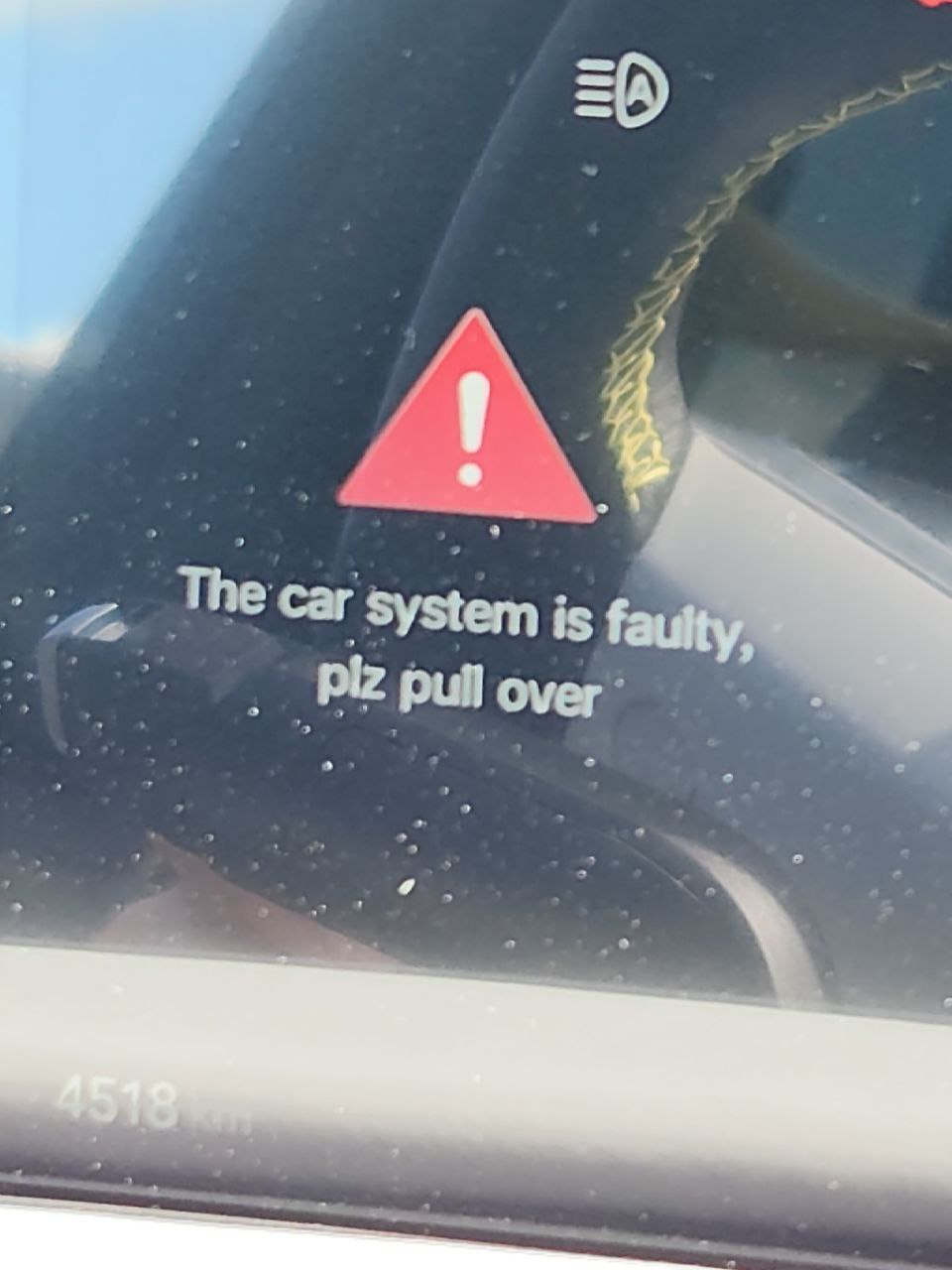

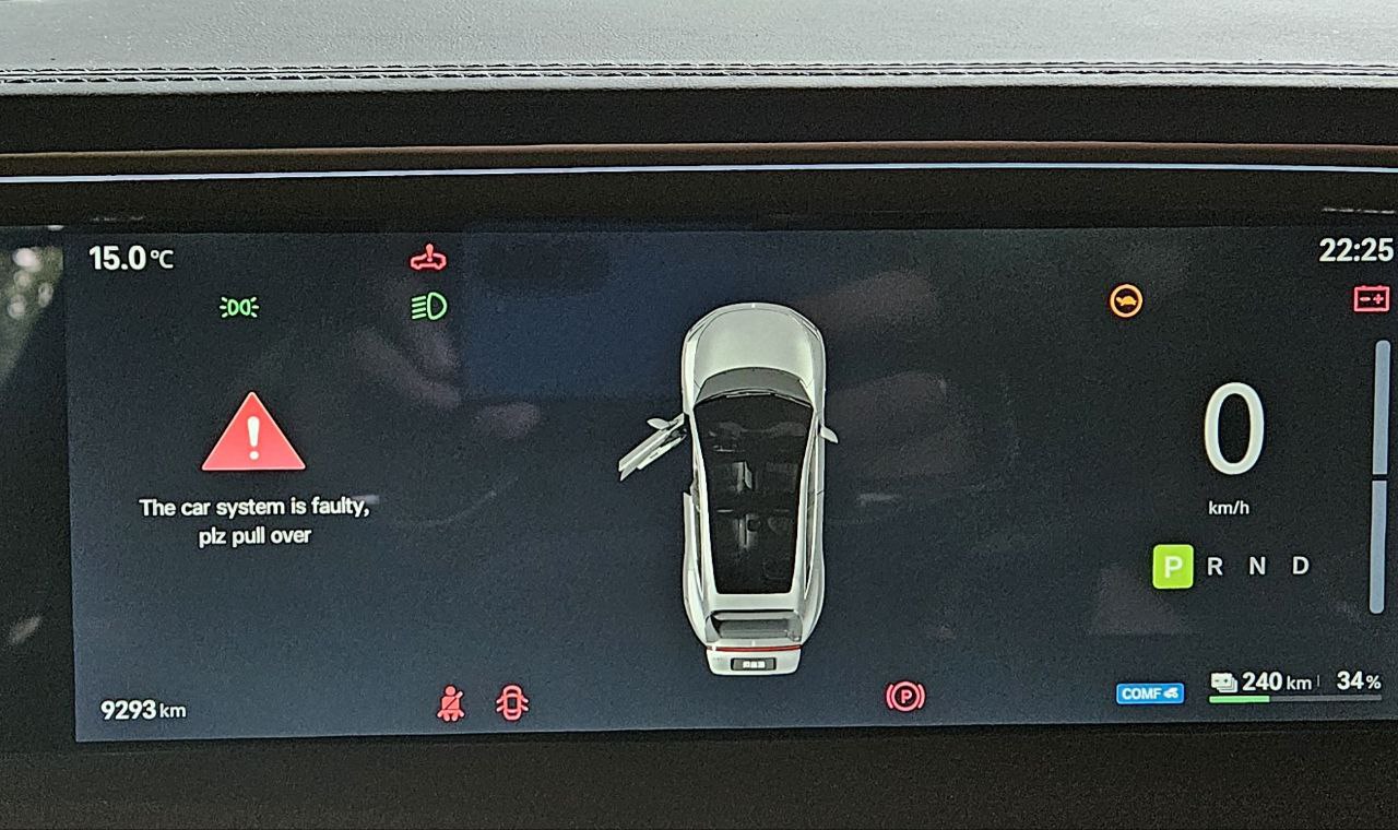

На трассе вдруг появилось такое оповещение, машина катится в режиме черепахи. Перезагружал - ошибка не уходит. В чем может быть дело?
По картинкам кажется, что что-то с аккумуляторами, но машина в эксплуатации каждый день - сесть не должны были
GA_Maks
На трассе вдруг появилось такое оповещение, машина катится в режиме черепахи. Перезагружал - ошибка не уходит. В чем может быть дело? По картинкам кажется, что что-то с аккумуляторами, но машина в эксплуатации каждый день - сесть не должны были
Может перегрев?
lutha
Может перегрев?
Только выехал, в пути 18 минут. Остановился на обочине, теперь машина вообще не движется
Dmsdms285
Закройте и дайте минут 10 отдохнуть, отойдите или выключите блютуз на телефоне
lutha
Так и сработало. Закрыл, отошел, погулял 5 минут. Вернулся - всё заработало.

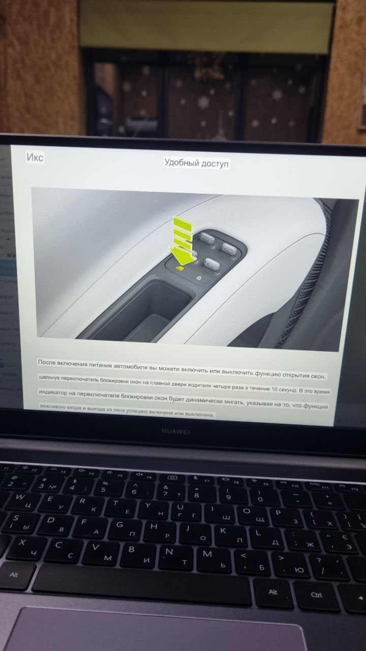

Всем привет! Вопрос: у кого-нибудь окна стали опускаться наполовину при открытии двери? У меня просто само так началось. Не могу в настройках нигде найти как это решить и отрегулировать, все перепробовала. Сталкивался кто-то?
ИИ
Иван Иван
VVicsy
Спасибо!!
u
umxo2
Спасибо!!
Получилось?
VVicsy
Получилось?
Нет((

VVicsy
А, нет, наконец получилось!
u
umxo2
Не за что)

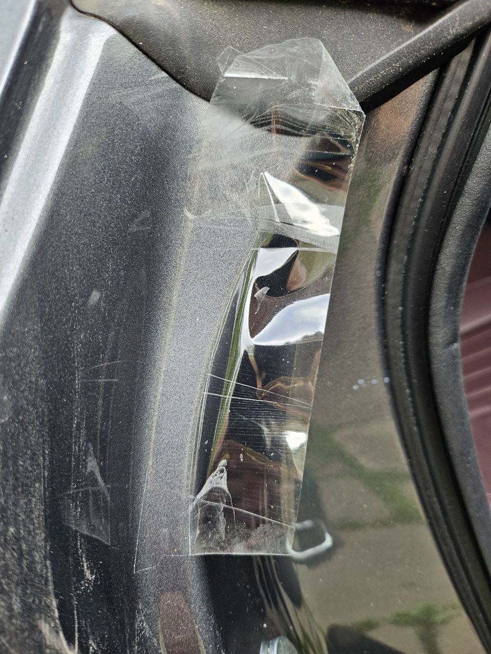

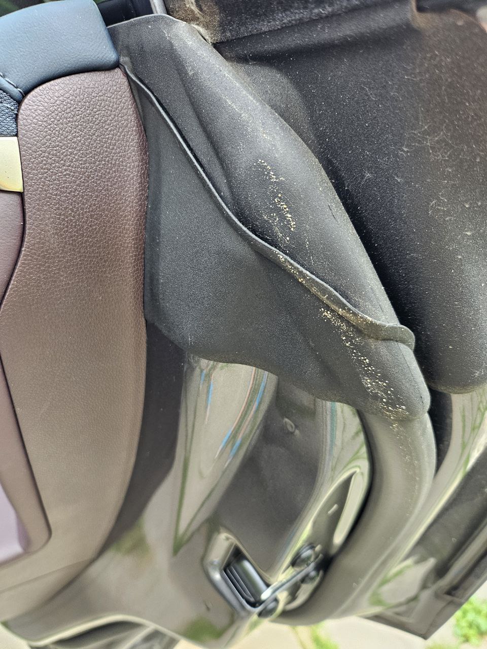

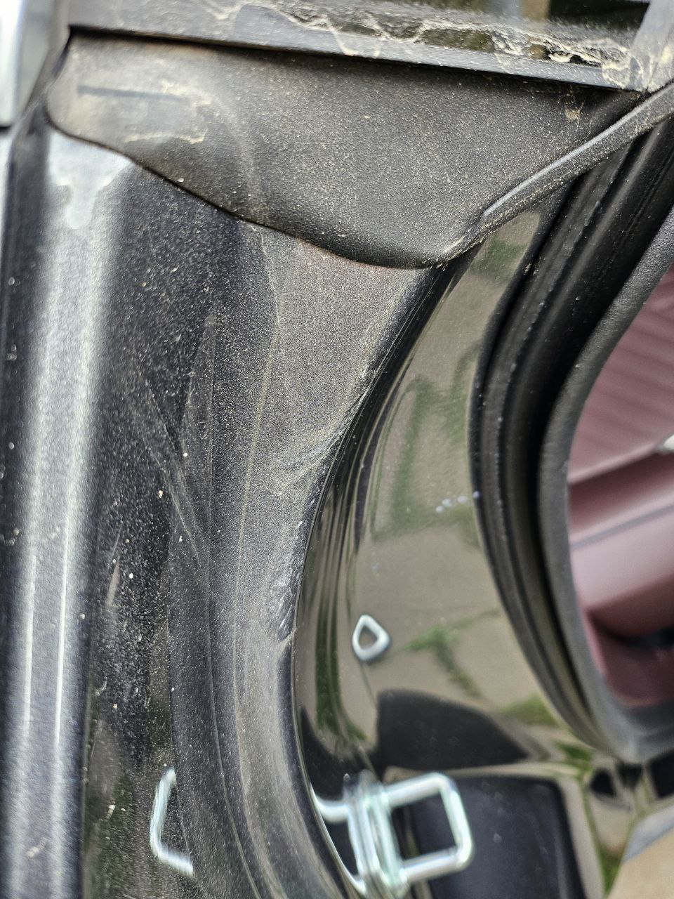

Коллеги,
Обратил внимание, что есть некоторая проблема с уплотнителем и ЛКП, как на BMW и Mercedes.
В местах соприкосновения уплотнителя краска начинает протираться.
Как и на BMW, залепили скотчем место касания
Dmsdms285
Коллеги, Обратил внимание, что есть некоторая проблема с уплотнителем и ЛКП, как на BMW и Mercedes. В местах соприкосновения уплотнителя краска начинает протираться. Как и на BMW, залепили скотчем место касания
Спасибо за полезное наблюдение?? На рендже тоже было такое
iBarc
На рэнже до металла Протер)
DA
Denis Artamonov
ИИ
Иван Иван
Бронепленкой проемы оклейте и вопрос решен, ну скотч уж как то сильно колхозно!!!
I_Pafik
Понеслась…скотч тюнинг??
DA
Denis Artamonov
Быстро и незаметно
Зачем бронеплёнка))
А вот кто будет в плёнку закатывать, обратите внимание на этот момент.
mrpavelk
Быстро и незаметно Зачем бронеплёнка)) А вот кто будет в плёнку закатывать, обратите внимание на этот момент.
Мне заклеили, даже не просил )

Подскажите, пожалуйста:
1) Avatr12;
2) положил в багажник чемодан и он не дал звкрыться багажнику - додавил крышку;
3) теперь багажник не открывается с кнопки.
Как вернуть систему в прежнее состояние?
Maksim
Подскажите, пожалуйста: 1) Avatr12; 2) положил в багажник чемодан и он не дал звкрыться багажнику - додавил крышку; 3) теперь багажник не открывается с кнопки. Как вернуть систему в прежнее состояние?
Логично будет нажать на багажник, при открытии...
ИИ
Иван Иван
Перезагрузить пробовали машину?
SK
Salavat Khalilov
Да, перезагрузил - помогло. Спасибо!
