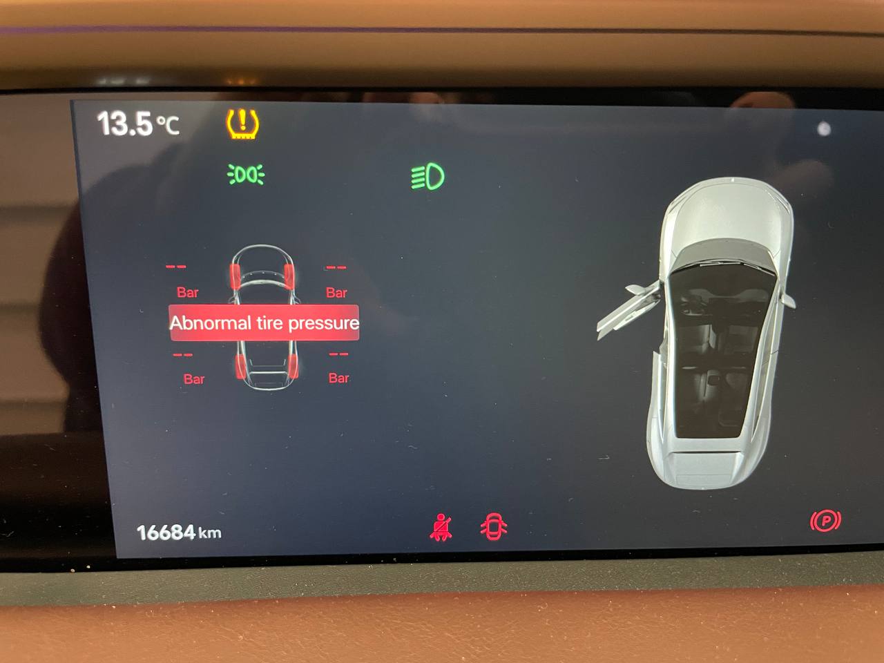

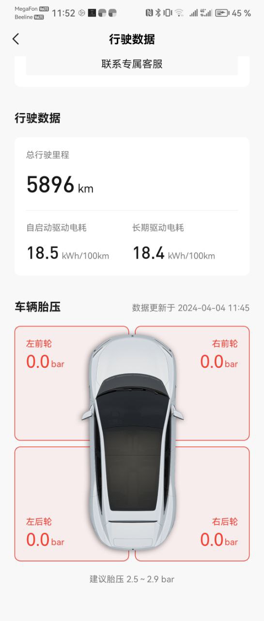

Добрый день. Переобулась... И в машине так?
Что то надо сделать?
Когда зимнюю меняла, такого не было
Перезагрузка не помогла
Dmsdms285
Проехаться
AM
Aleksandra Metlova
Ок
Dmsdms285
Диски те же?
AM
Aleksandra Metlova
Dmsdms285
Тогда прокатитесь, обновится информация. Либо наша любимая пилюля))) помните или подсказать?!)
AM
Aleksandra Metlova
Подсказать
Какая пилюля?))
Подождать?
Dmsdms285
Подождать?
Выйти, закрыть, смиренно опустить глаза, прочитать молитву.. Подождать, открыть и поехать)
2 колесика и перезагрузка)

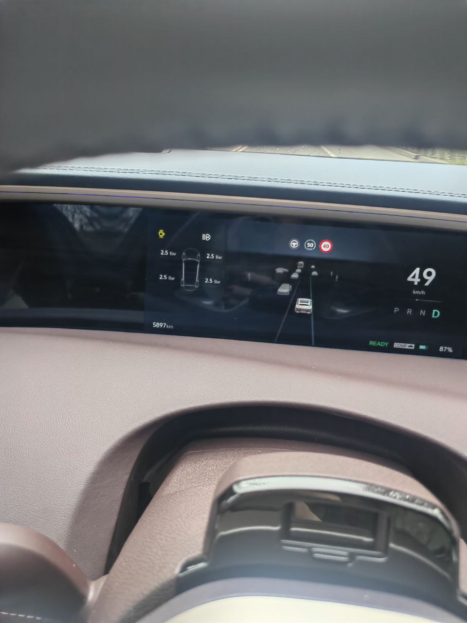

AM
Aleksandra Metlova
Два раза делала
Пилюлю
Dmsdms285
Если серьёзно, прокатитесь, на скорости датчики дадут инфу
AM
Aleksandra Metlova
Еду и появилось
Сделала нижнее значение 2,5. Посмотрю.
Может мягче будет)
Приложение писало 2,5-2,9
Норма

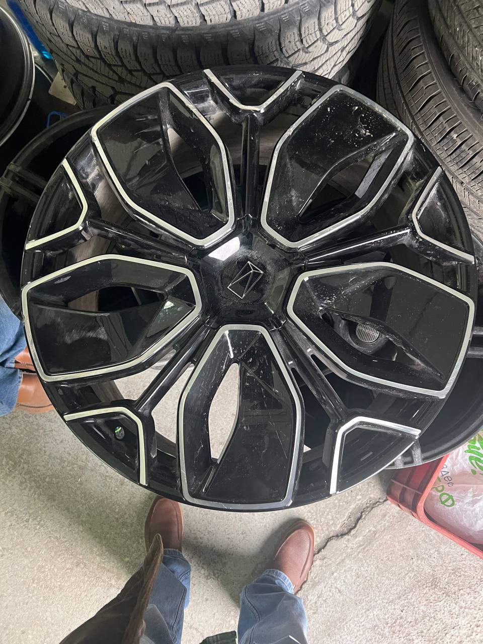

всем привет, есть желающие поменяться дисками? у меня такие, не очень вдохновляют, вдруг кому-то наоборот такие нравятся... готов поменяться, какие у вас?)) у меня пробег 1000 км.

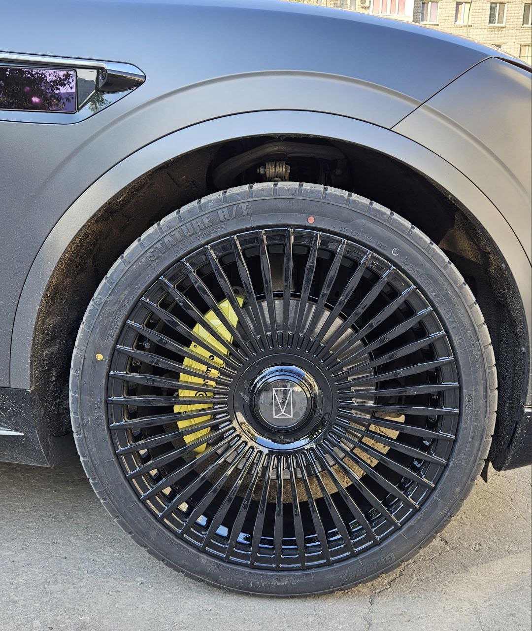

AllOxyEnno
23 радиуса диски кто-то ставил?
Я заказал. Жду.

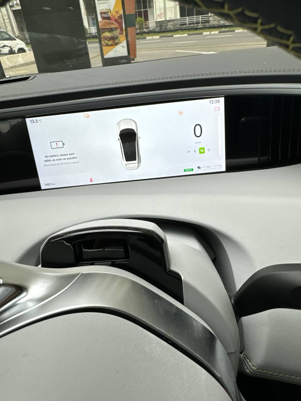

Здравствуйте, я купил машину и хочу переключить ее на нейтраль. Она в 10 метрах, можете мне помочь?
f
fifty50505
Попробуйте качнуть легонько с Р вниз
zc
zaza chachanidze
Большое спасибо

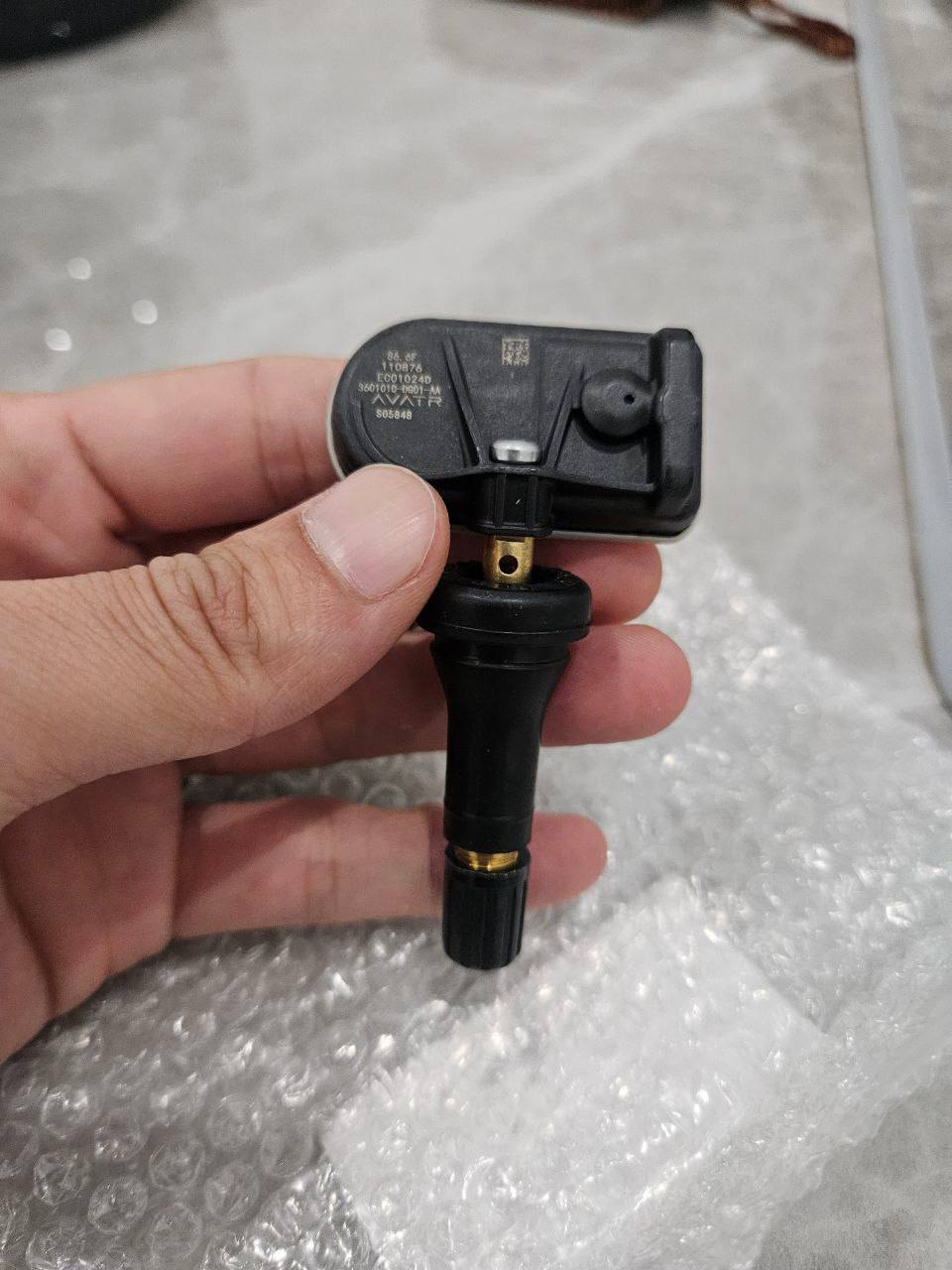

Привет всем. Оригинальные датчики давления шин аватр нужно прописывать или сами прицепятся?
ИИ
Иван Иван
Сами.
Артем
Сами.
Отлично. Спасибо.
AllOxyEnno
Я купил 285/35R23

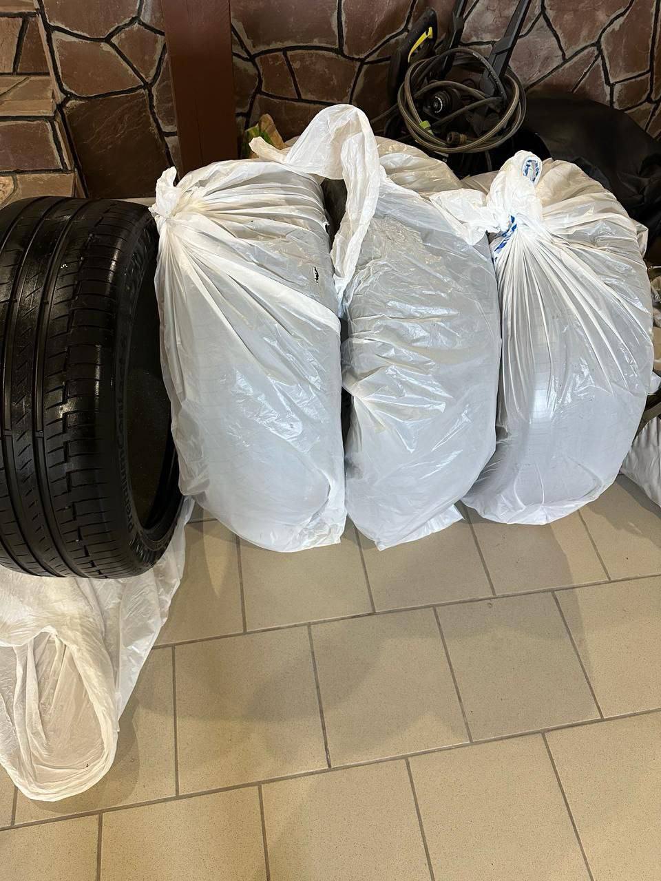

Всем привет! Есть комплект новых летних шин с AVATR 11 265/40R22
AllOxyEnno
Тоже продаю уже почти месяц.
Если не секрет, почем?
Китайские конкуренты с очень приличными ценами ...
AllOxyEnno
Авто повыше будет...
ПРОДАЮТСЯ ШИНЫ Continental Premium Contact 6
Летние. Сняты с AVATR 11. 265/40R22.
Территориально: Иркутск.
Цена: 140 тыс.
Контакты:
Алексей / @BossAVK
+79025761157
Alexey

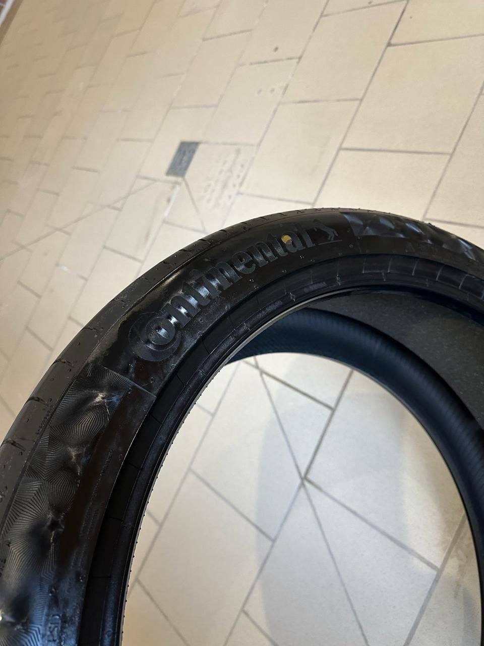

Шумку сами приклеили?
ms_exist
У Аватров у всех проклеены
Alexey
Но что-то не помогает)
ms_exist
Никто не знает, как бы было без :)

Добрый день, кто знает на аватор 11,
какие датчики давления в шинах, сколько мегагерц, как они выглядят?
mr_benks
Добрый день, кто знает на аватор 11, какие датчики давления в шинах, сколько мегагерц, как они выглядят?
433 гц
T_Shelby77
Потом поделитесь впечатлением ) потому что выглядят космически ?
AllOxyEnno
После праздников обещали.
Сделаю фото.

AllOxyEnno
Поставил R23

AllOxyEnno
mrpavelk
А вылет такой же остался? Как будто уменьшился чуть смотрится агрессивнее )

AllOxyEnno
285/35 R23

AllOxyEnno
Эмблема на колпаке не крутится.

AllOxyEnno
Шикарно. Не жёстко?
Никакой разницы с 22-ми.
По ощущениям даже помягче.
AvitaRus
Никакой разницы с 22-ми. По ощущениям даже помягче.
Тогда вдвойне шикарно!
AllOxyEnno
Где диски брали?
Заказывал,ждал изготовления почти два месяца ( для Аватра говорят первая примерка 23-х)

AllOxyEnno
В Самаре,я до этого заказывал для Q8 тоже 23.
Решил попробовать на Аватр.
Много раз разных размеров снимали.
На Q8 проще ,там 23 идут на SQ8 поэтому проблем не было .
А здесь в первый раз.
