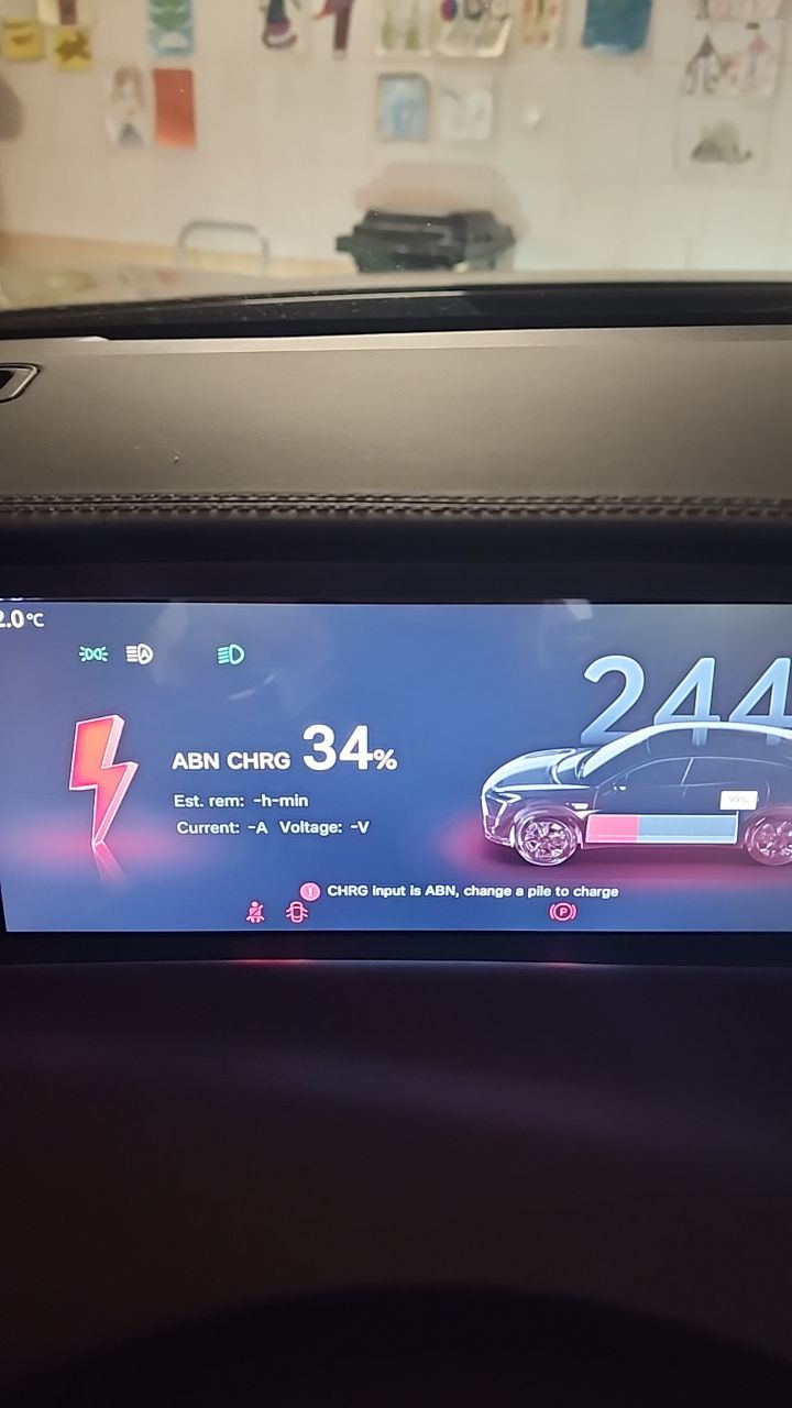

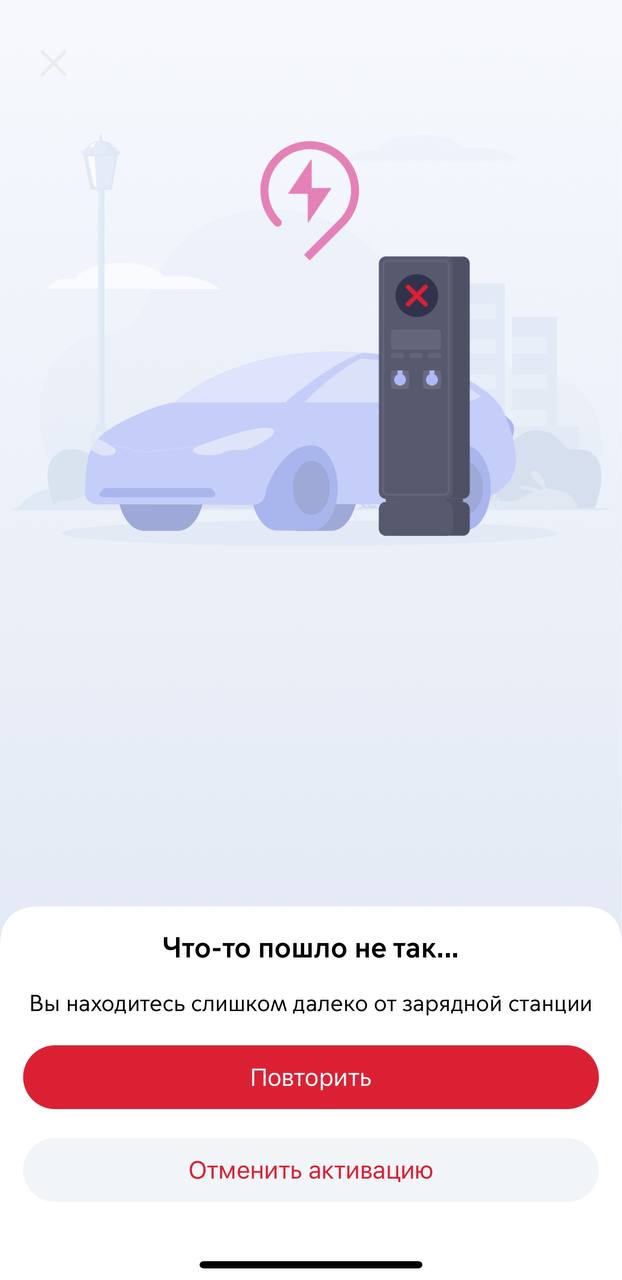

Добрый день!
Не заряжает! Станция рабочая!
Подскажите пожалуйста в чем может быть причина.
GA_Maks
Добрый день! Не заряжает! Станция рабочая! Подскажите пожалуйста в чем может быть причина.
А аккумулятор в адаптере не сел случайно..?
МВ
Михаил В.
Это в Россетях проблема. У них глючный софт.

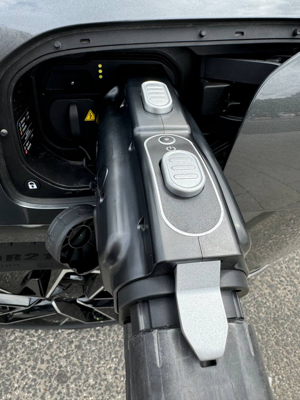

Ребят подскажите не идет зарядка на 3 станциях уже попробывал
Через gb/t
Что может быть куда копать?
zhivotnev
В сторону оператора станции : перезагрузка станции, удаленный старт сессии через техподдержку. Ещё может быть "недовоткнутый" разъём
ghostggghost
Понял. Неможет сам разьем сломаться?
zhivotnev
Вряд-ли. Если на россетях пытаетесь, то у меня посл время только через поддержку получалось стартовать
ghostggghost
Green drive
А то что на приборке горит провод красным так и должно?
I_Pafik
Да он показывает что проблема .
ghostggghost
Зарядка пошла но горит красным всеравно
I_Pafik
Да такое бывает на быстрых..он даже машинку с восклицательным знаком Вам показывает.типо ошибка
ghostggghost
Понял будет считать что это норма

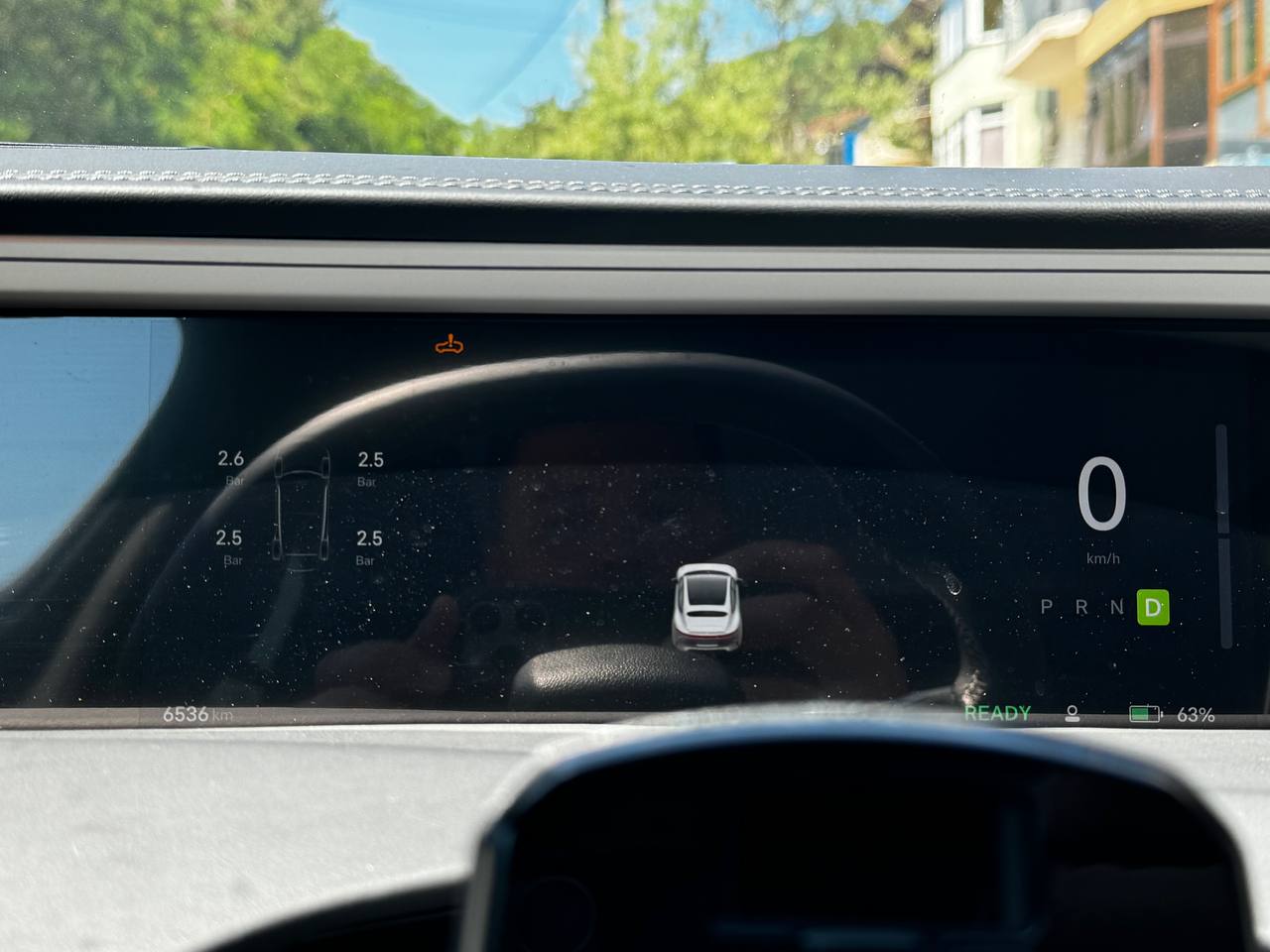

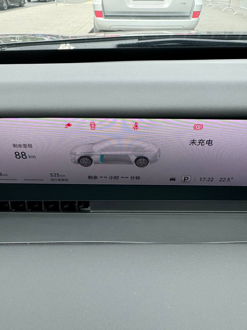

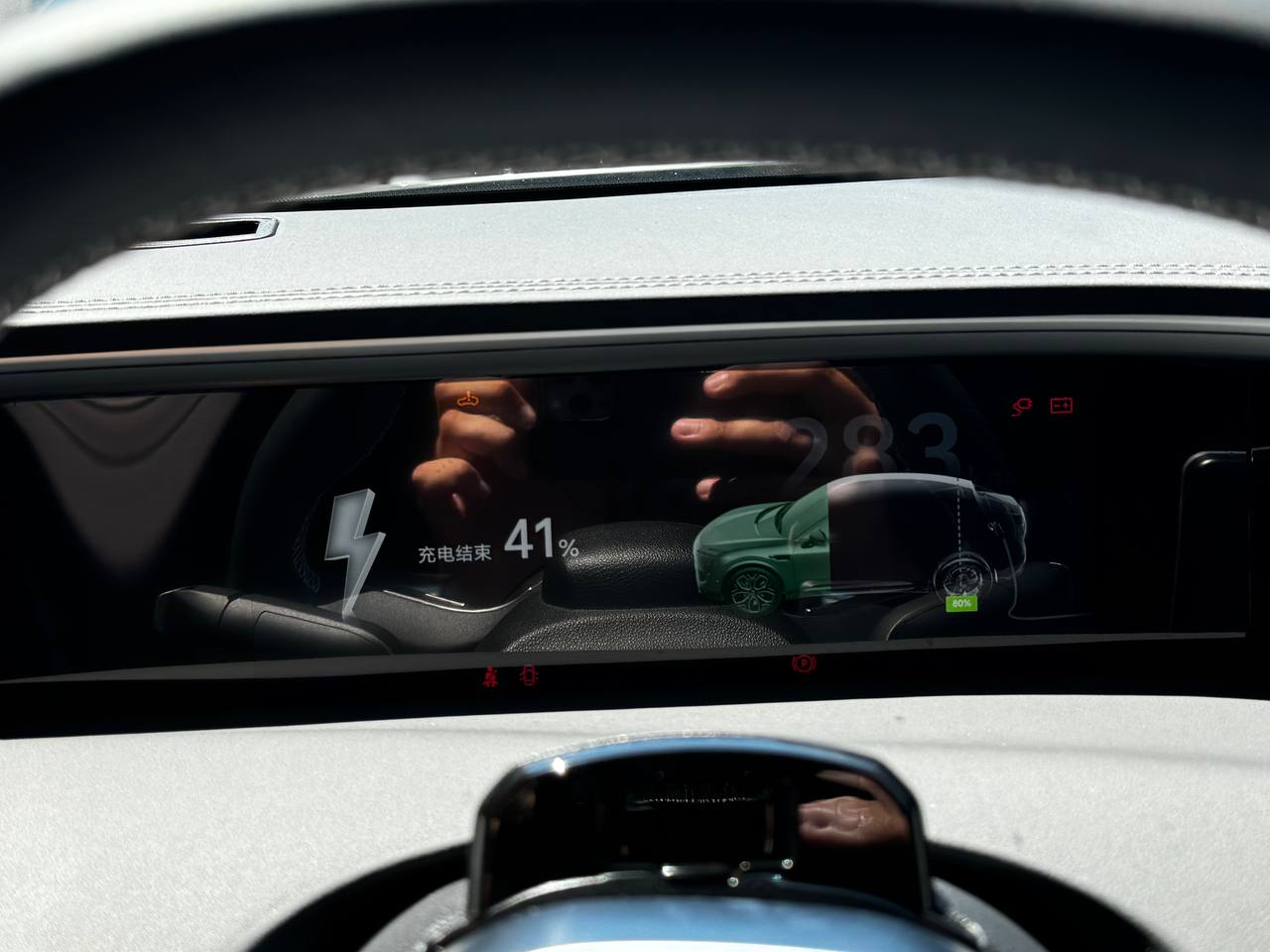

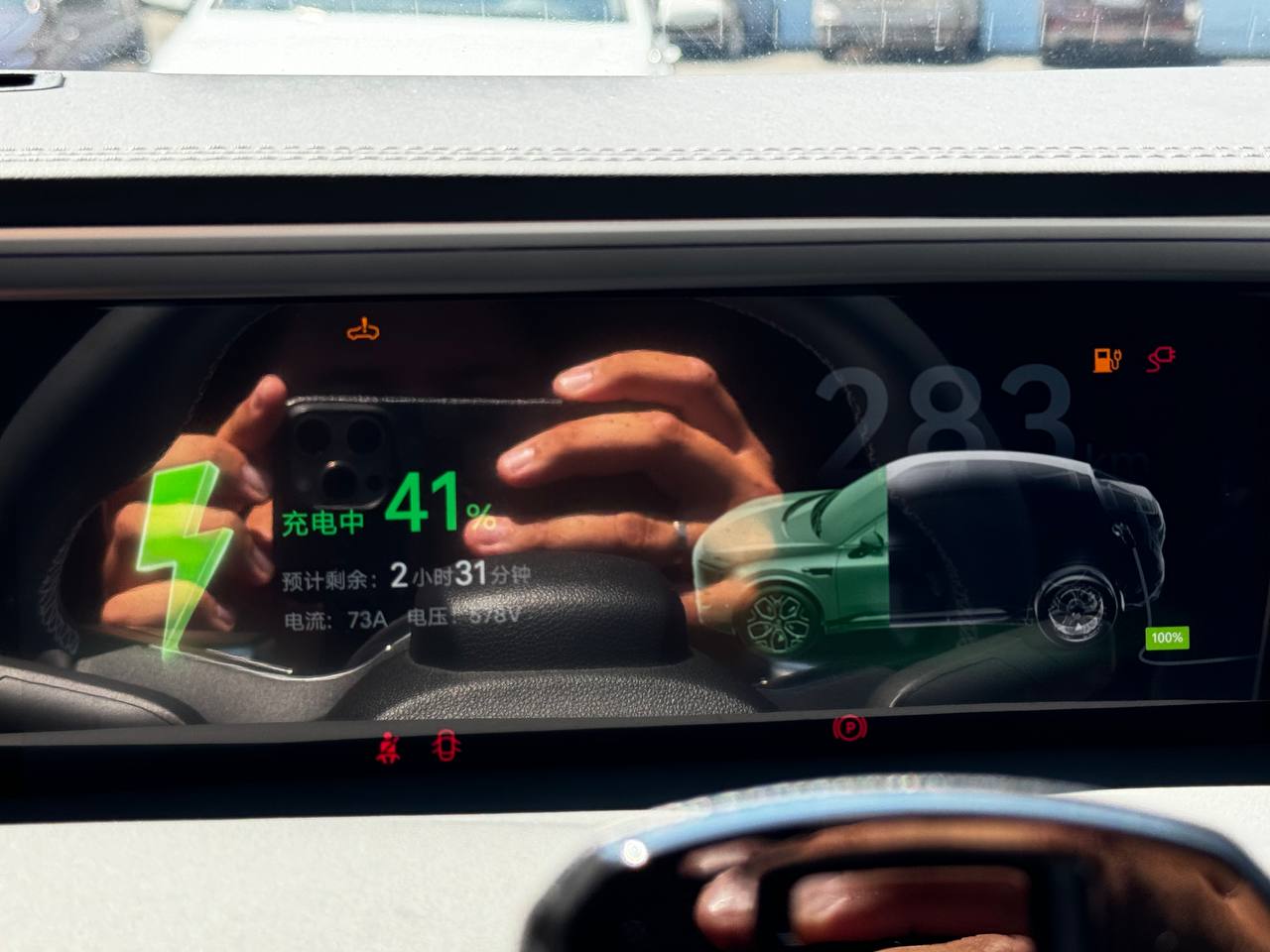

После зарядки горит машинка с восклицательным. Машина свыше 60 не едет( куда дальше капать?
ik_121
Вроде надо закрыт. Машину и дать уснуть. Так здесь ранее писали
I_Pafik
Тоже можно попробовать…??
ghostggghost
А на сколько закрыть?
I_Pafik
Странно так никогда не было но машинка с восклицательным горела во время быстрой зарядки.
Как всегда шаги одни.
1)перезагрузка с 2 кнопок
Если не помогает.
2) снимаем клеммы на 30 мин
3)в ензкар компик оригинальный едем подключаемся.
ik_121
Минут 30
И отойти либо блютус выключить
ghostggghost
Ехать можно?
ik_121
Все ездят. Только не быстро )
Частая проблема после быстрых зарядок, когда аккум разряжен был меньше чем на 10%
ghostggghost
было 40%
Изза жары может? +36 на улице
Alex_xova
Ткните пожалуйста в ссылку, когда машина не реагируюет. Думаю подзарядить.
GA_Maks
https://t.me/AvatrClub/2179/44926 в закрепе
Alex_xova
Через бампер
Месяц отсутствовал. Только бустер подцепил, сразу всё заработало.
Думаю. Это не разряд аккумов, думаю это спящий режим, из которого надо выводить возможно кнопочным ключом.
У меня на Оре была похожая ситуация. Но там я механическим ключом открыл дверь и она проснулась
ghostggghost
Решилось спящим режимом 30 мин. Всем спасибо!
angryyyyyyyyyyy
На будущее. Достаточно и 3х минут.
Это частая история после быстрых зарядок.
Просто закрываете машину, 2-3 минуты, открываете, садитесь и всё ок.

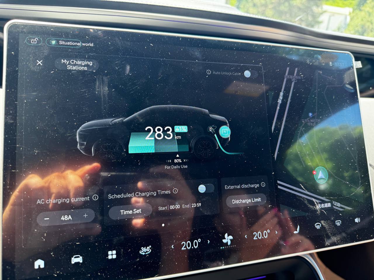

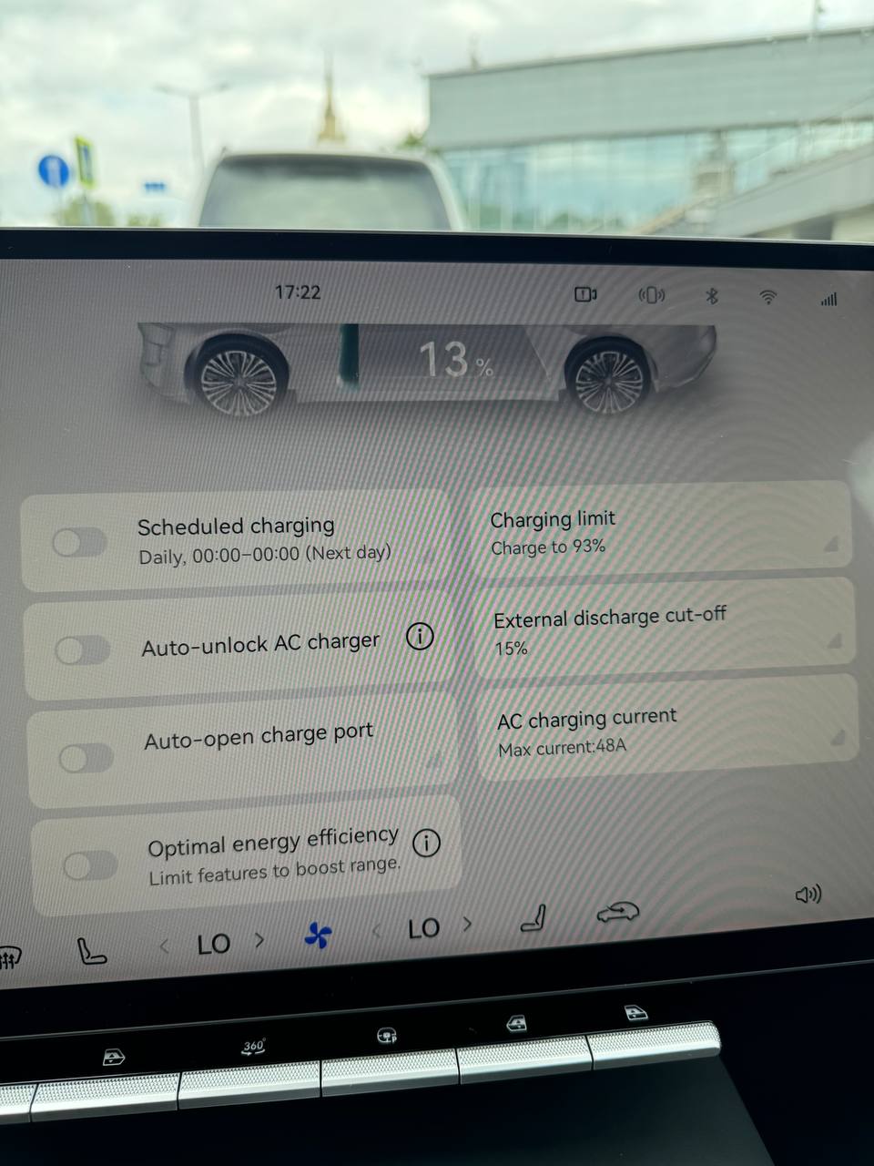

Добрый вечер, у кого так было? Что сделать чтобы заряжалась?
ik_121
Это медленная зарядка?
Если да попробуйте сделать максимальное напряжение 16 А,
GA_Maks
Случайно не перегрев зарядного пистолета при зарядке? Напряжение не проседает при зарядке?
HelpMariami
Это медленная зарядка? Если да попробуйте сделать максимальное напряжение 16 А,
Спасибо, да
Возможно
GA_Maks
Возможно
Уменьшите ток заряда и попробуйте снова..

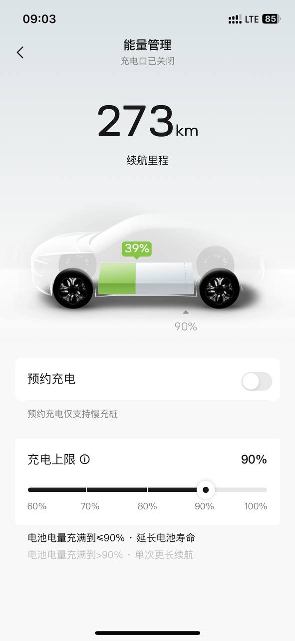

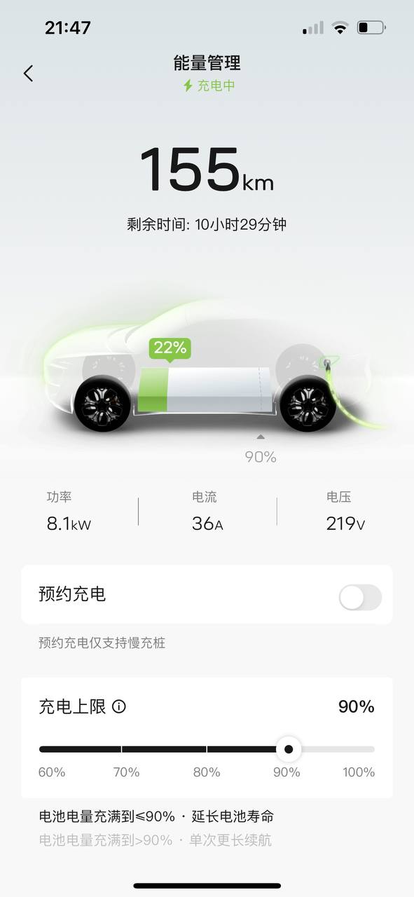

AZ
A Z
Что написано в нижней строке. Я переводил что если зарядить > больше 90% за одну зарядку то тоже не полхо или это "трудности
I_Pafik
В нижней строке написано дословно.. .зарядите машину больше 90% для более длительного срока службы за одну сессию (то есть для дальний поездки)
ik_121
Главное не спорьте. Мы это уже проходили. Просто надо со всеми согласиться и делать так как велит Вам сердце ?
I_Pafik
Нет нет не в коем случае??я просто написал дословно..а каждый пусть делает как он хочет..машина принадлежит владельцу и он решает как правильно….?
AZ
A Z
Значит я правильно понял.спасибо.
vsevolod_two
Насколько я знаю там написано что после 90% зарядка станет медленнее. Но где сказано до скольки рекомендуется?
ik_121
Там сказано.
Батарея полностью заряжена менее чем на 90%• увеличьте срок службы батареи
Можете попросить носителя перевести Вам не дословно. А со смыслом. Для убеждения.
I_Pafik
На СТО аватрона в Китае а также в службе поддержки Китая рекомендации дали такие не ниже 15% и не больше 90% для продолжительной жизни .
Дословный перевод в преложухе …заредите аккумулятор до 90% для продолжительной службы батареи

Воткнул зарядку на 380в, ожидал увидеть 11кВт мощности и 48А. 48а в настройках машины поставил . В чем может быть причина ?
GA_Maks
На зарядке случает не установлено ограничение на 13А по фазе?
v_karzhavin
Не знаю , как проверить ?
Нашел инструкцию, завтра попробую

Всем привет. У меня зарядное устройство однофазное на 220В. Во время зарядки напряжение стабильное, но сила тока не поднимается выше 30А. В машине всё настроено на 32А. В итоге вместо положенных 7 кВт машина заряжается не более чем на 6.7 кВт в час
В чём может быть проблема?
GA_Maks
Зарядник не отдает выше 30а. Это часто явление, на многих зарядниках при Зарядке ток на 1-2 а ниже выставляемого
Doct1971
Зачем же они указывают что 7 кВт? Своего рода некорректная информация
GA_Maks
Технические параметры на бумаге при определенных условиях… какие это условия я не в давался в подробности. Возможно должны быть идеальные параметры входящего напряжения, температура окружающего воздуха и т.п. сочтите это за погрешность..
