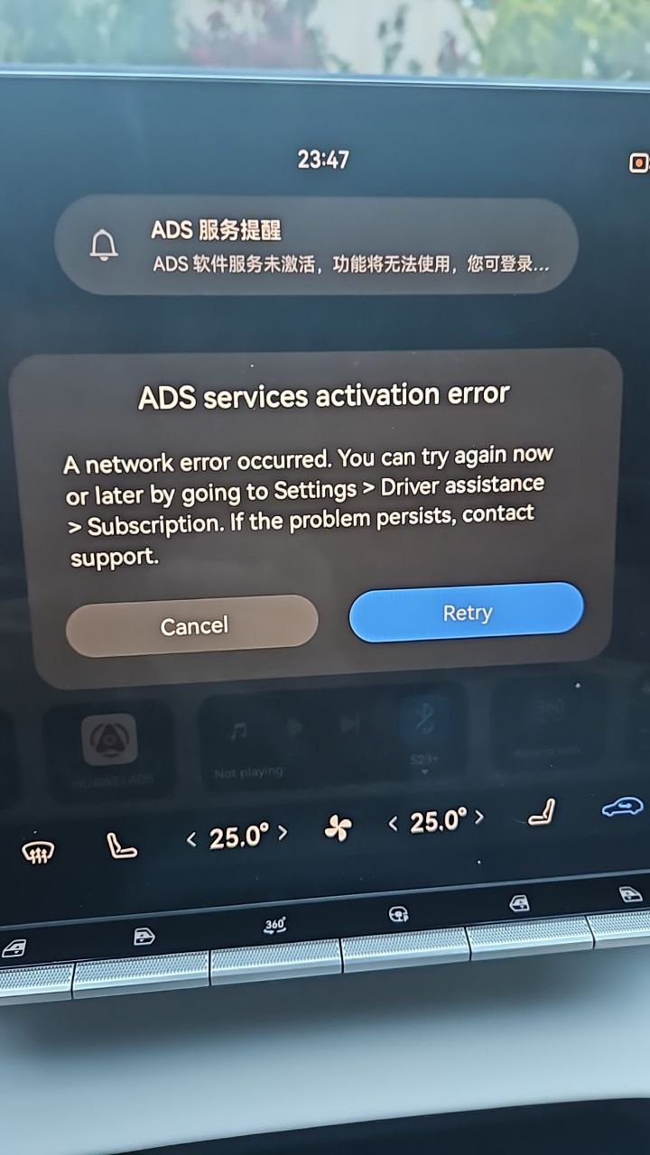

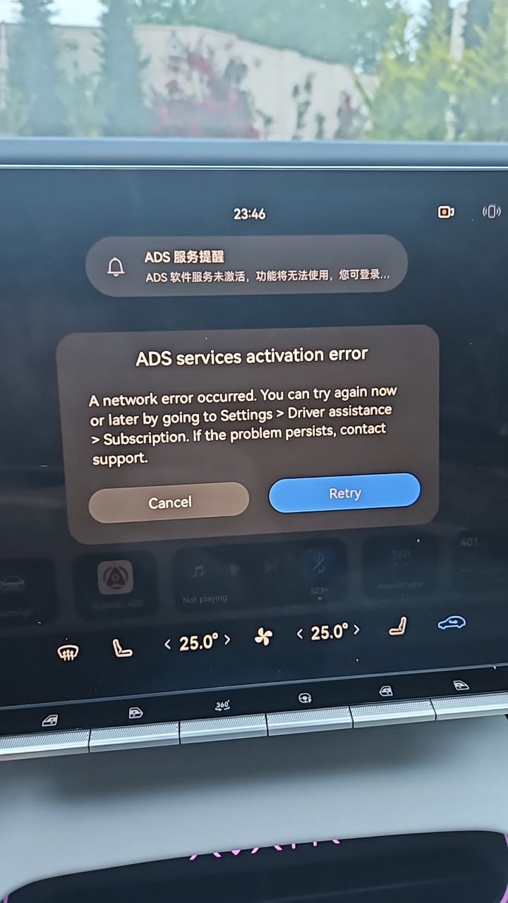

Ne mohu aktivirovat ads service na avatr 12. Pomogite
ArtemShvebel
Без интернета не работает
AbCAra
Ya podklucil wifi
IPafik
Ya podklucil wifi
Экзамены прошли?
AbCAra
Экзамены прошли?
Da
IPafik
Da
??перещагружали планшет?
AbCAra
Eto qde na pravom storone verxu ekrana?
IPafik
Зажимаем 2 колеси-ка на 10+секунд
Включен wi-fi блютус
Нет на руле зажмите оба калесика на больше 10 секунд..машина потухнет отпускаем ждем перегрузки смотрим
AbCAra
Sdelal
IPafik
Должно заработать

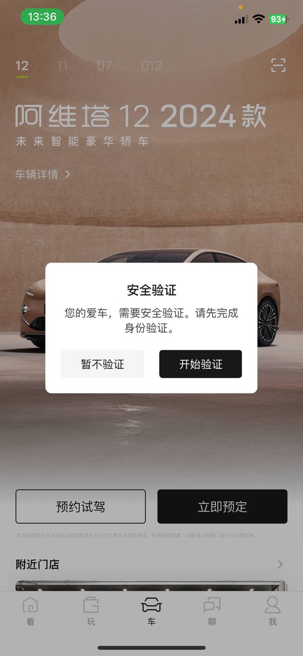

Добрый день, должны были передать Мастер, высветилось это
timyrkajke
Здравствуйте, нажмите на черную кнопку
Snowerq
это же мастер получается?
кнопок вроде 5
lutha
Да, мастер

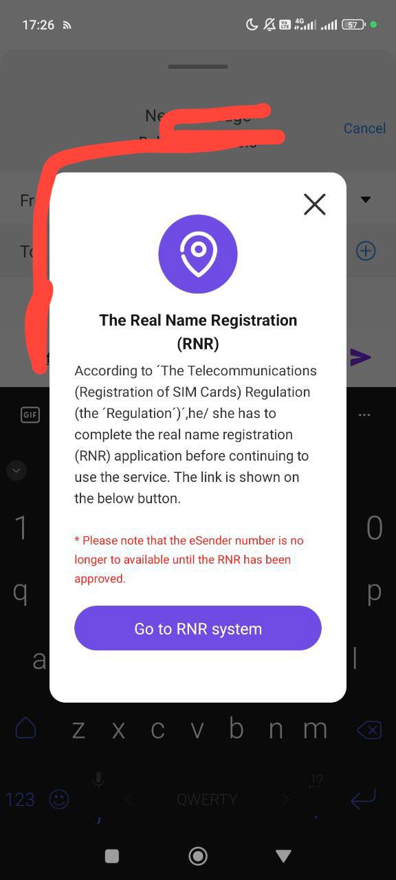

Нам передали права, пытаемся войти но сообщение не приходит в sender. И рядом с номером не горит зеленое active, а номер оплачен. Подскажите может кто знает что делать?
timyrkajke
Верификацию номера прошли?
PS
Pavel St
Паспортные данные?
timyrkajke
PS
Pavel St
Сейчас проверим
timyrkajke
Вы через WeChat — ESender получали китайский номер?
PS
Pavel St
Видимо нет, как поняли верификацию не прошли. Правильно понимаю?
timyrkajke
Видимо да

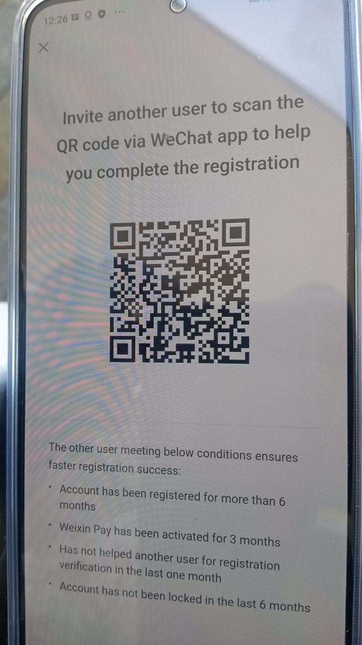

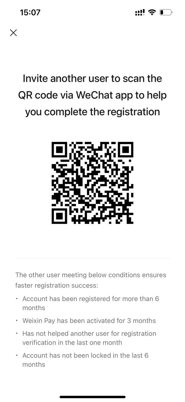

Добрый день, можно кого-нибудь попросить подтвердить wechat через QR code? Спасибо?? большой
timyrkajke
Здравствуйте, отправьте повторно qr

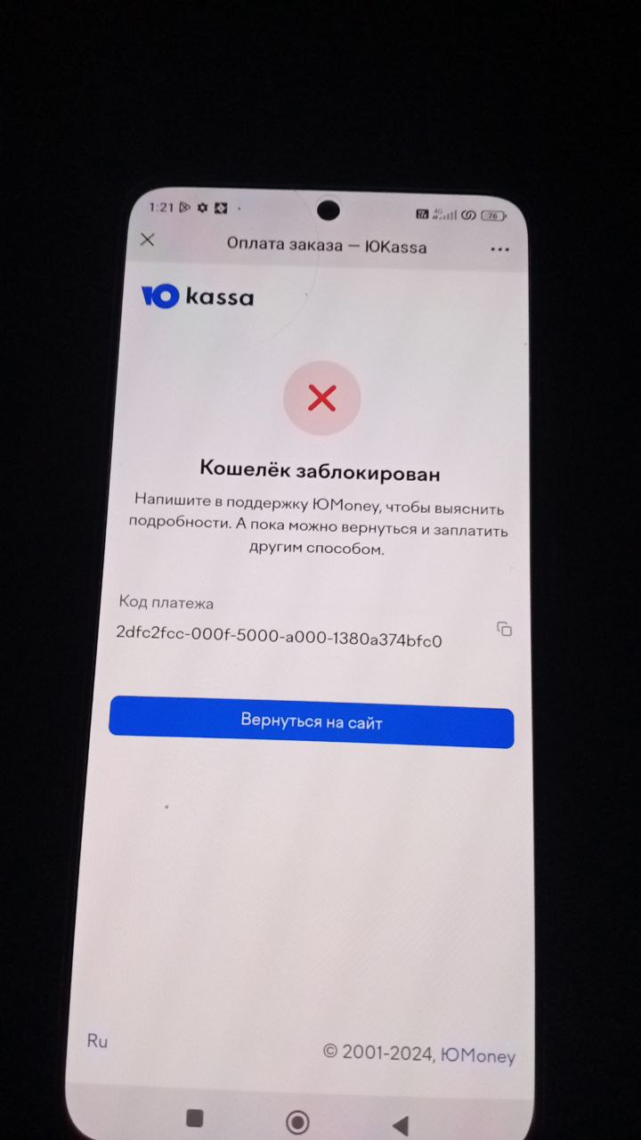

Оплата не прокодила много раз и потом заблокировали
Что надо делать?

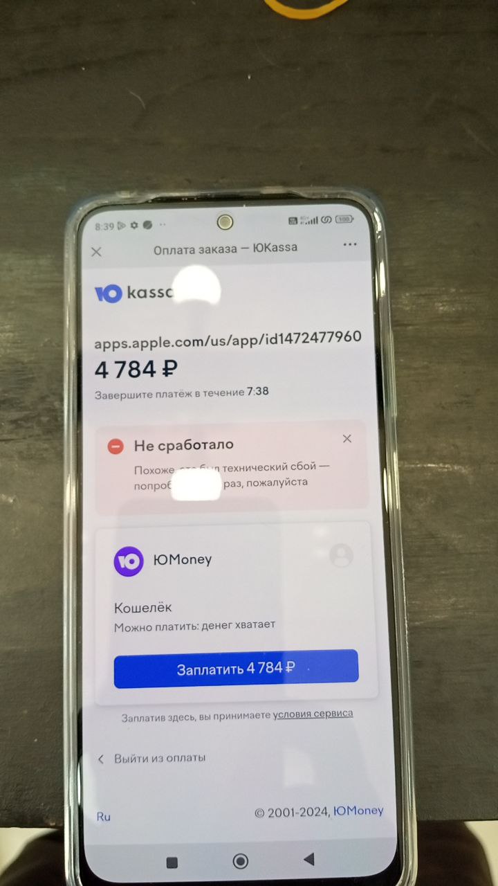

Здравствуйте всем, Кто-нибудь знает почему с вчерашнего дня не могу платить? До сих пор не сработало.
Есть другой способ оплаты?
Б
Бони
Хорошо
Saeru
У меня тоже не работает, оплатил иностранной картой. Все сработало.

В чате есть человек, кто помогает с МА. Возможно за % он поможет и с оплатой. На просторах интернета, в Авито куча предложений по оформлению иностранных карт (ОАЭ, Казахстан, Киргизия), а так же оплат. Есть обменники в интернете, где так же можно договорится об оплате, отправив с РФ карты рубли и указав, за что и где оплатить
timyrkajke
Там ранее проблем не было с оплатой через юкассу
Может у них внутри сбой
Dmsdms285
С учетом очередной чехарды с Мосбиржей, вполне)
