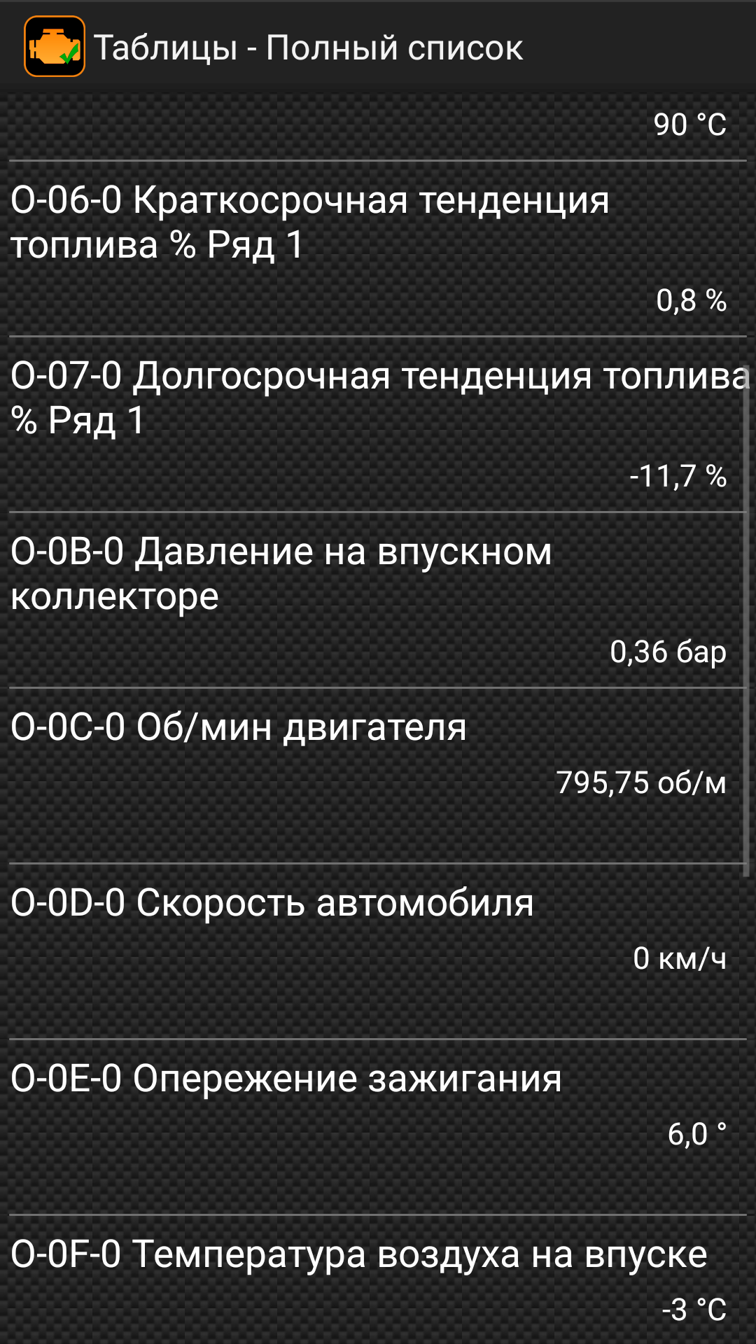

1) Во время диагностики машина стояла на улице и температура была -25, но диагностика показывает что температура всасываемого воздуха + 28 (двигатель ни чем не укрыт). Какой датчик считывает эту температуру?
2) Может кто знает или помнит, или может есть в собственности диагностика и посмотреть параметр "Угол опережения зажигания" на холостых оборотах, у меня показывает 5 градусов, диагност сказал -"Это что то до фига для холостого хода"

У меня такой угол. Все работает отлично.

Спасибо, с углом значит всё норм.

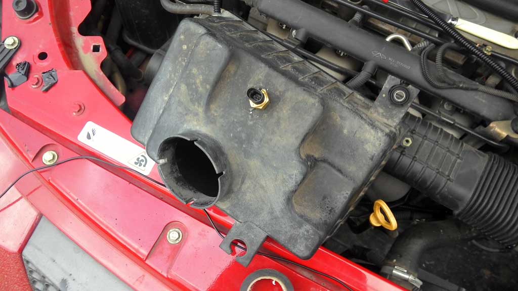

Андрей-85 писал(а):
Осталось найти датчик отвечающий за температуру всасываемого воздуха.
А что его искать. Он находится перед дросселем.
Но я поставил другой и поставил в короб с фильтром.

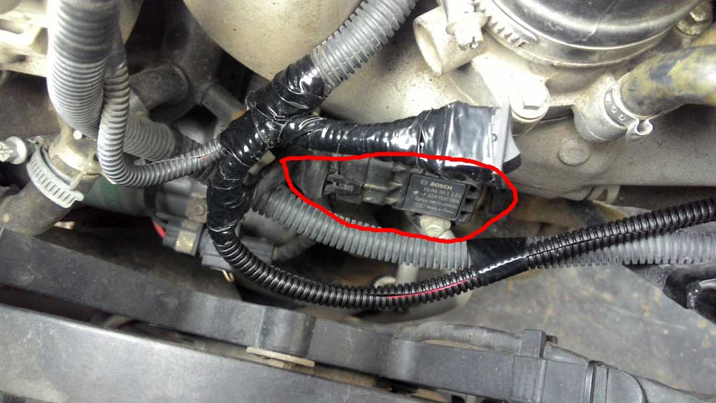

В смысле перед дросселем, так там ни чего. Сейчас только смотрел. Короб фильтр, воздуховод без датчика и дроссель, во впускном коллекторе только датчик абсолютного давления. У меня машина 2010 года, до рестайлинга.
Вот он. Но у вас все в порядке, на прогретом движке температура всасываемого воздуха всегда плюсовая.

HeLLRiaser писал(а):
Аааа, значит этот датчик и абсолютного давления и сразу датчик температуры. Ну тогда вообще ни чего не понимаю, почему долго заводиться и тупит так в мороз, да ещё расход сумасшедший.
