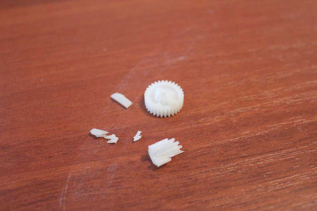

По совету форумчанина, дождался погоды и пошел лазить под панель в салоне, в итоге мне удалось установить причину неисправности :

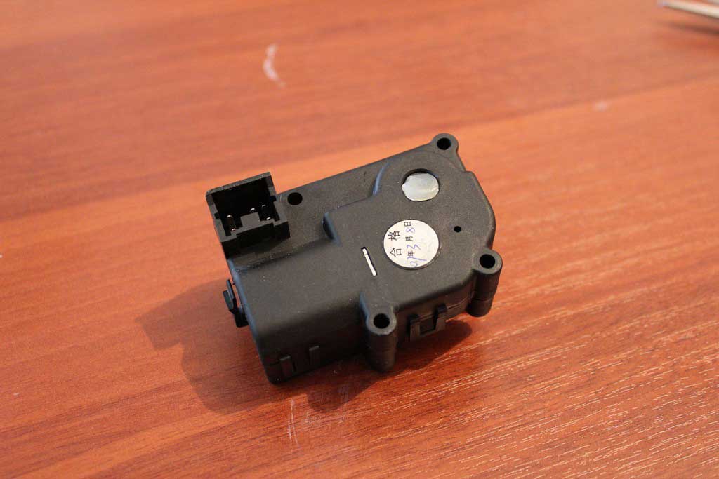

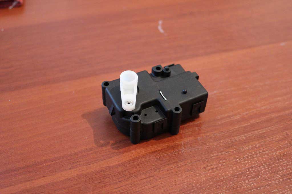

1. спала тяга от моторчика двигающая заслонку (поставил на место)

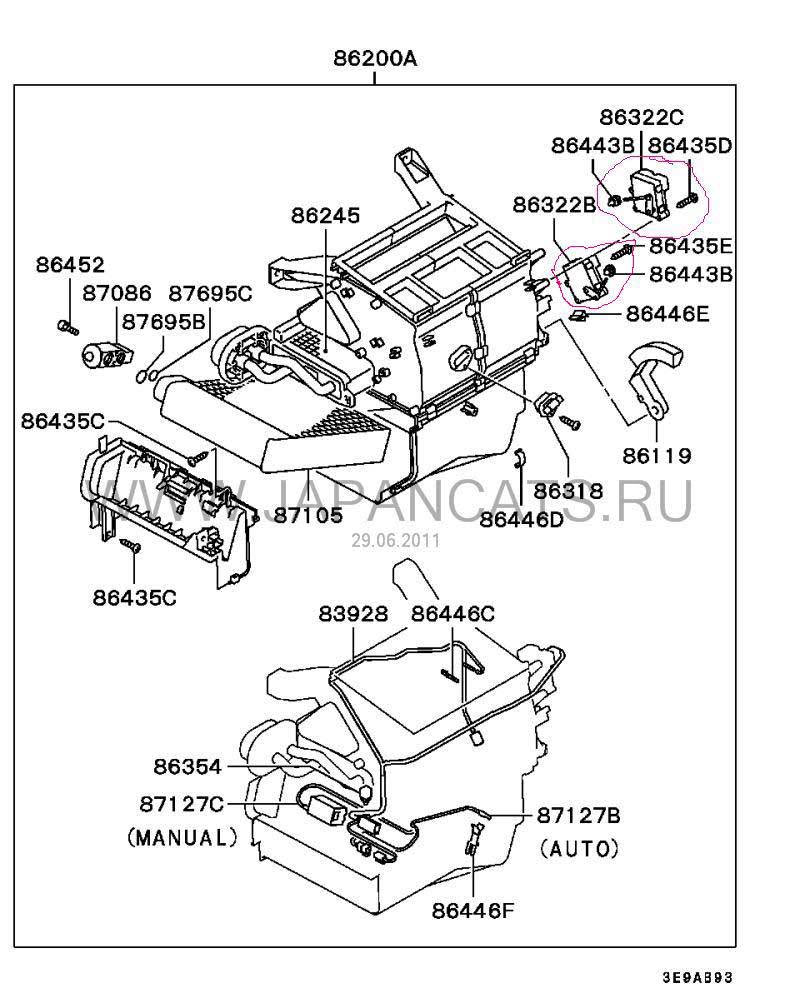

2. неисправен "редуктор" моторчика. Коробочка (фото ниже), в ней моторчик, плата и 4 разноколиберные шестеренки, привод червячный. Одна шестеренка развалилась.
Что можно сделать, чем заменить ? Либо где приобрести ??
