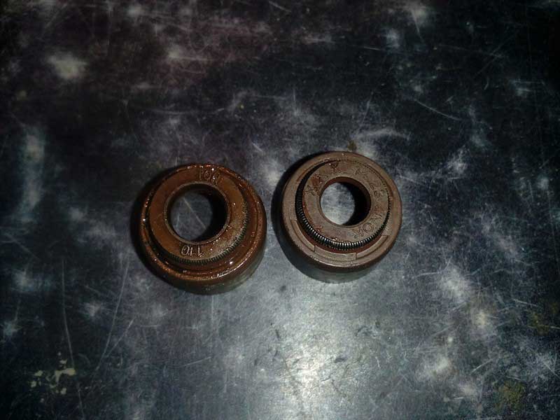

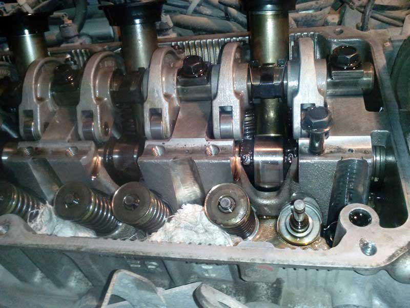

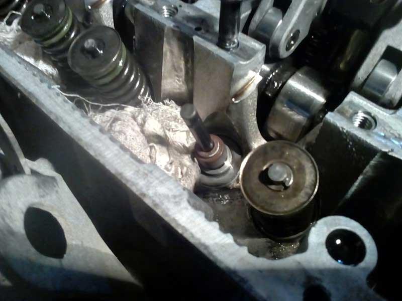

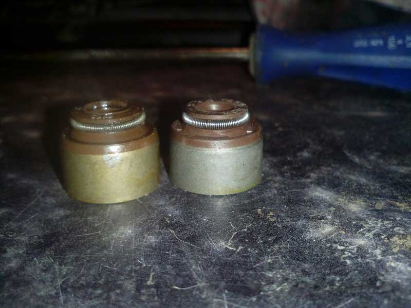

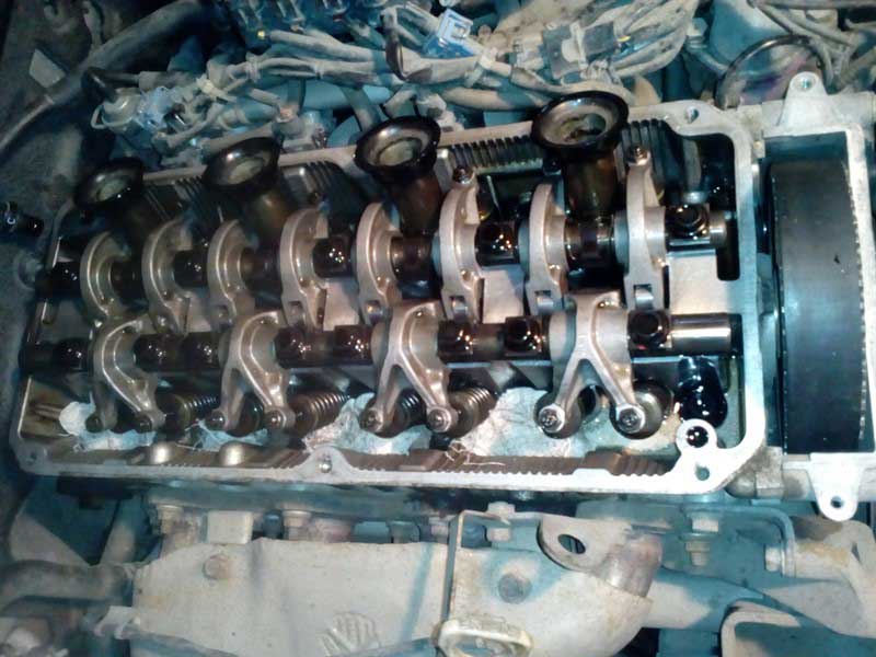

Вот и у меня жор начался (1л на 1000км). Начал с того что проверил клапан. Проверил нет ли подтеков. И стал молиться что масло пропадает у меня из за масло-съемных колпачков так как поддон снимать уж очень не хочется. Заменил их сам в течении 5 часов.
Добавлено спустя 8 минут 34 секунды:
На 3 цилиндре завис где то на 1 час уж очень там тесно на 4 цилиндре пришлось открутить трубку кондиционера.

Поменял два дня назад подлил масло теперь жду. я поменял все 16
Добавлено спустя 4 минуты 24 секунды:
Пробег 85000. Надеюсь прошлый хозяин его не нагрел.

Александр2120
Подымал каждый поршень вверх и брал кусок припоя вставлял в свечной колодец подпирал клапан но можно было и без него .
Головку не страшно снимать страшно для меня поддон говорят гемор еще тот.
А кроме расхода масла другие симптомы были - дым после длительной остановки и т.п.?

А чего я то? Сам спрашивай Smile Я, лучше, про старые-снятый колпачки спрошу.
Под крышкой двигатель какой чистый.
Panthers
Старые колпачки мягкие были?
