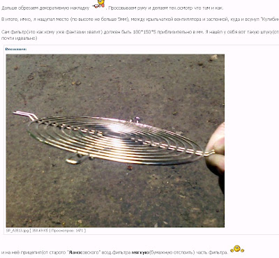

Смотреть фильтр салона не получиться - его попросту у нас нет, хотя место под него есть, я себе сам "мутил" но не в штатное место, чтоб легко менять можно было.

ВОИН хай!
Думаю доработаю воздуховоды. Самое главное разобрать не накоцав пластиковых клипс Smile
Морду сам разбирал или читал где?
Расскажи, что тебе удалось в плане доработки салонного фильтра и где он располагается. Хочу поставить, если не будет мешать работе всей системы.
