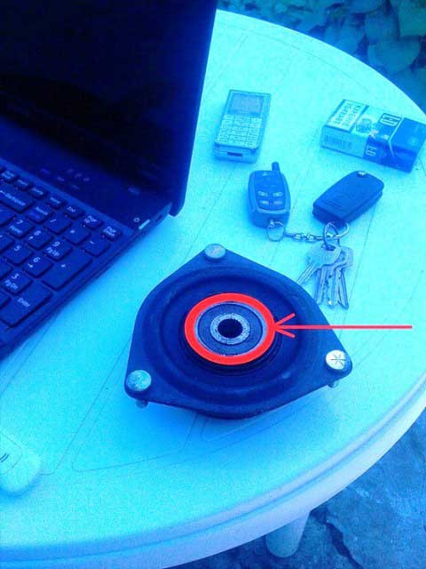

Делай сам, чашка пружины не села на шток стойки. Все это хозяйство должно быть на месте. Меняется и подшипник: от 10-ки с генератора; много приваривать его не надо, главное шайбу по размеру а она притянет подшипник. Я себе сделал, резина стоит 235/70 вес 15кг., 25 тыс. полет нормальный.

Что-то я не понял- привариваете подшипник? TyChe Кстати, на сервисе сказали, что опорные подшипники меняются только в сборе с корпусом...
ДА-А. ДА-А. ДА-А. КОЛЬЦОМ. ЩАС НАРИСУЮ

Вот это аналог по-нашему.....Smile
