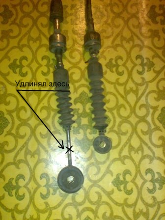

Новые не подошли сразу, см.выше, удлинял один на 25 мм.

1.Трос переключения передач-расстояние от центра канавки под фиксатор наконечника оболочки троса на кронштейне коробки до центра отверстия в резинометаллическом шарнире наконечника троса 215 мм на родном тросе (полностью выдвинут).Выходит, на новом тросе получилось 220 мм.
2.Трос выбора передач-аналогичное расстояние 170 мм, получается на новом-177 мм !!!
При этом общая длина тросов почти одинакова, новые длиннее оба на 2-3 мм.
Имхо-причина в допусках производства при заделке тросов в наконечники, где вышло длиннее, нет хруста, где короче на 3-5 мм хрустит.

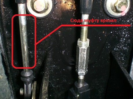

РЕБЯТЫ!!! Я уже писал как решается проблема с "хрустом" коробки! Почему продолжаете "шаманить" и изобретать велосипед??? http://www.chinamobil.ru/bb/viewtopic.php?p=851019&highlight=romarius#851019
Читайте!
Закажите новую муфту и проблема уёдет!

RomariuS
Мне твой способ не подходит удлинение правого троса приводит у меня к вылету передач, а хруст при этом остается.
Масло поменяно на синтетику, уровень масла больше нормы на 0.4 литра.
OneBar
Сегодня обрезал левый трос, нарезал резьбы М6 и ввернул муфту аналогичную правому тросу (только с правыми резьбами)...
В результате отрегулировал трос на 7 мм длиннее (регулировал и более) - хруст остался....
Буду дальше шаманить...

Удлинял не с той стороны, а со стороны коробки, я же выше написал, фото нет, к сожалению. При удлинении со стороны рычага, сам-то ход троса не растет !!! Когда у меня был короче на 25 мм, удлинить не помогло бы, т.к. трос тоньше наконечников, они упираются в оболочку. Т.е. при удлинении со стороны коробки тяги переключения и выбора поворачиваются дальше включаются четче, имхо.

Не пролезет, к тросу металлич.шпилька прицеплена, она толще него и упирается в оболочку
Добавлено спустя 3 минуты 2 секунды:
Шпилька, на которой Вы резьбу нарезали
Добавлено спустя 8 минут 50 секунд:
Выкладываю фото
Добавлено спустя 41 секунду:
Только Вам нужно не 25 мм, как мне, а всего 5-7
Добавлено спустя 55 секунд:
Масло я тоже давно поменял на синтетику, не помогло, а вот так, случайно, наткнулся на решение проблемы.
Фото старых тросов

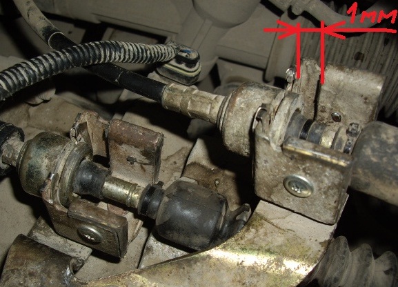

Сегодня принял решение - натянуть оплетку троса, ведь пропадал хруст когда я оплетку перебрасывал через кронштейн переключения (см. пост выше), но это я делал в салоне, сегодня же полез по капот
Итак снял фильтр, снял кронштейн тросов, ножовкой по металлу пропилил резиновую заливку кронштейна левого троса (ту которая имеет привычку сама отставать http://goldstig.blog.ru/tag/кпп коробка передачи ремонт трос переклю)
и переделал кронштейн так как показано на фотке, только зазор сделал не 7 мм (как у штатного), а 1мм.
Кронштейн закрепил 4-мя винтами М5, хруст совсем почти пропал, может это уже и не хруст....

Ссылка на сообщение 28.08.2010 22:21
Наверное, можно и так, этим самым оплетка двигается вправо, равносильно удлинению наконечника троса

Ссылка на сообщение 29.08.2010 08:48
видимо не равносильно, у меня регулировки на обоих тросах, а такого эффекта добился только смещением оплетки
