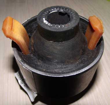

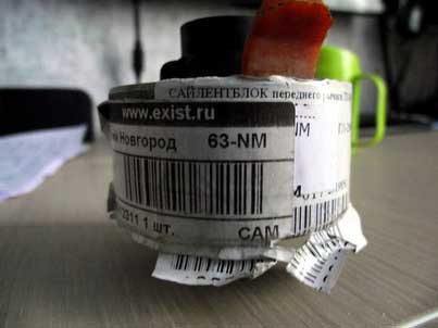

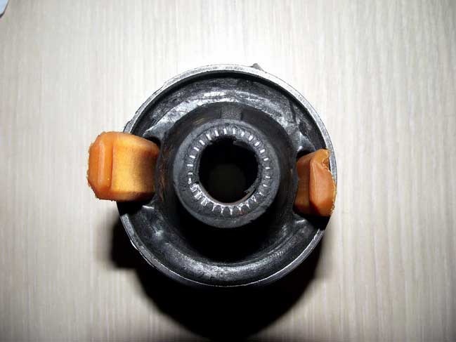

Предлагаю делиться впечатлениями о"качественных запчастях" которые попали к вам в руки. Crazy
Вашему вниманию предлагается салентблок переднего рычага купленный в доблестном exist. Жаль не получилось рядом аналогичную деталь не из exist поставить для сравнения, надо было срочно ставить.

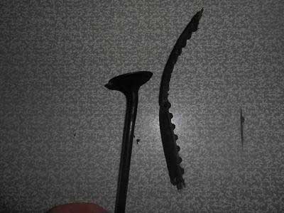

Вот ремешок фирмы гейтс балансировачный, у меня погнул клапана которово хватило на 48 т.км., а новый сразу и не определиш сколько проходит Very Happy

возможно жёлтые резинки не до конца вставили,вообще не понимаю зачем эти"лепестки"т.к.растоложены как раз в тех местах где работает салент и примерно через50000км.в этих местах начинает резина отслаиваться от обоймы Sad

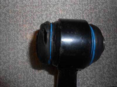

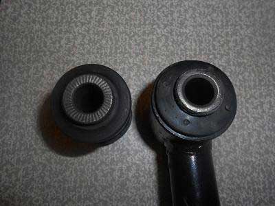

Поддельный верхний поперечный рычаг из экзиста.
Внутренний сайлентблок отличается от оригинала.
У наружнего порван пыльник да еще мажется в руках чем то черным.

Не в том дело что не до конца встали, а в том какие они и с каким зазором. Если потереть пальцем по резина самого салентблока, то она катышками слезает!

очень похоже на восстановленную деталь,знать бы как они это сделали.

коляколя
Бизнес многолетнего опыта, под видом завода изготовителя.
