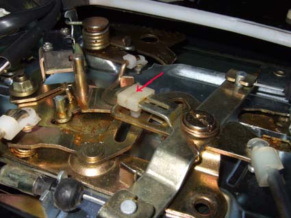

Nikodim, в первую очередь попробуй при оттянутой вверх ручке постучать по верху борта в районе боковых замков, может открыться, а для того чтобы разобрать надо отщелкнуть обивку борта, потом открутить чёрную металлическую защиту механизма (5 саморезов), под плёнкой увидишь сам механизм ( к нему от боковых замков тросики подходят), проверь на этой железяке пластиковый штырь со скобкой, эта пластмаска бывает ломается, тогда замок за ручку не открыть. Если эта деталь цела, то скорее всего требуется смазка тросиков и боковых замков. Если сломана, можно сделать её самому из полоски металла и длинной заклёпки. Пластмаска эта отдельно не продаётся, только вместе со всеми потрохами задней двери, цена сего девайса примерно 5800р.

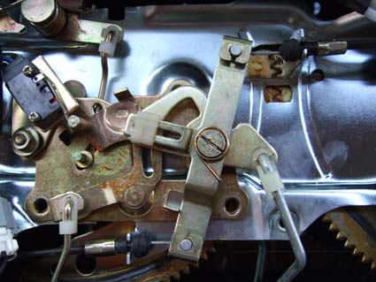

Конечно, это дело оставлять так нельзя, будущая перспектива прыгать вокруг борта где-нибудь на морозе мне не улыбалась, поэтому решил сразу прикончить эту мелкую проблемку, дабы не позорить любимый автомобиль Yes
механизм до переделки
злополучный "шпенёк", дающий слишком большой люфт

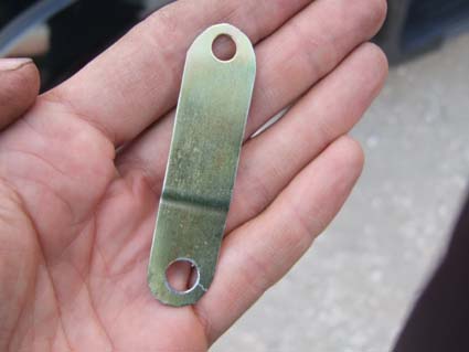

вырезал ножницами из куска миллиметровой стали пластинку

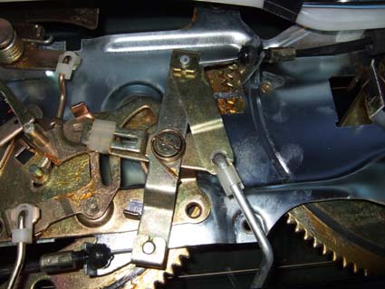

Механизм после переделки позволяет открывать борт при любом положении стекла и предохранителя.
механизм после переделки
