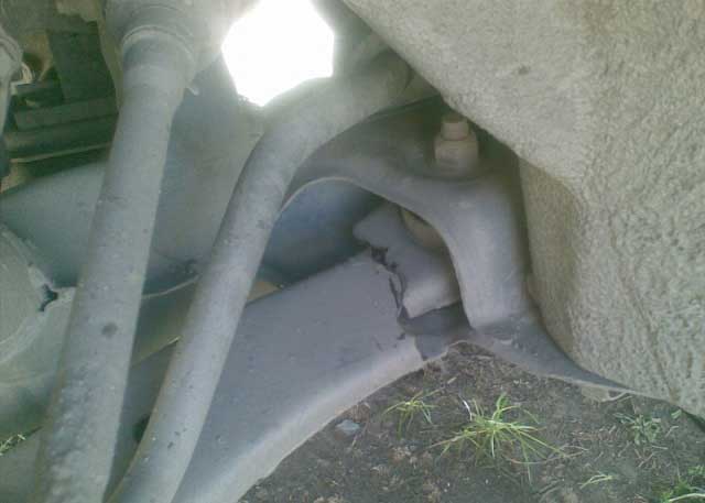

"Лопнул" рычаг передней подвески! подскажите возможные последствия!

Если не отремонтировать (заменить), последствия непредсказуемы! Izvini

Последствия только одни - машина заржавеет, пока стоять будет Yes Менять без вариантов. Я бы тебе свой старый за пиво отдал бы (у меня Toyotoвские стоят), жаль далековато ты будешь! Izvini
А чего он лопнул если не секрет?
(Меня как-то зимой занесло на бордюр, так этот рычаг немного погнулся где шаровой крепится, ездить можно было)

Tiggo[15Rus] писал(а):
приобрел авто в марте ! постепенно свплывают свякие косяки! например : теперь понял почему диск на запаске бы с "дырой")! искал оригинал но цена оказалась уж очень огромной около 5500руб за диск. кстати рычаг был с трещиной скорее всего т к с обратной стороны видно что там порвало раньше! Хорошо хоть недалеко от дома был своим ходом потихоньку добрался!

меняй рычаг да заодно и с другой стороны тоже навсякий случай
так и зделал! заказал 2 шт только вот с 6 числа все придти немогут! говорят четверг-пятница! менять планирую сам

Дабы не плодить темы спрошу тут.
CTR CQT-8L и CQT-8R Рычаг подвески TOYOTA: RAF-4 подходят на Tiggo 2,0 4*4 2011г?

Подходят, они без шаровых.
