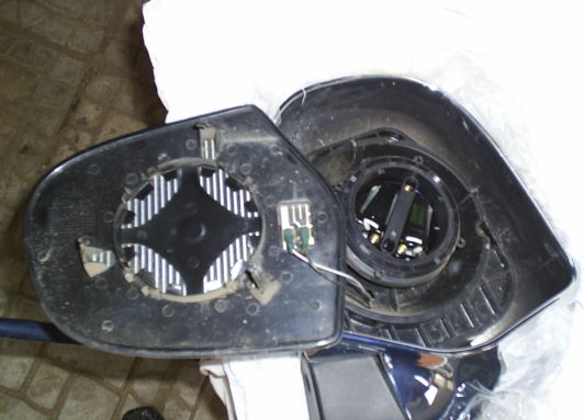

После зимы реагент проел хром на левом зеркале, а на мойке давлением вырвало кусок хрома диаметром с рубль.Думаю заняться внешним видом,кто подскажет можно восстановить хром на корпусе зеркала,или красить (обтягивать винилом).Его реально полностью разобрать не разбив зеркало?Правое зеркало в идеале. Sad

зеркало разобрать легко - отодвигаем один край пальцем и нажимаем на лепестки центральной круглой пластиковой клипсы... НО аккуратно!!! хром проще ободрать и покрасить... краска босни Horosho обдирка трудоемкая Crazy греем феном и щиплем шпателком или пинцетом как лук ...

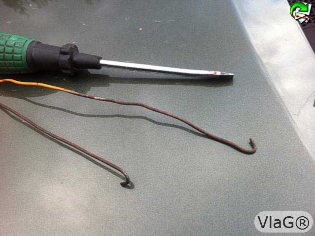

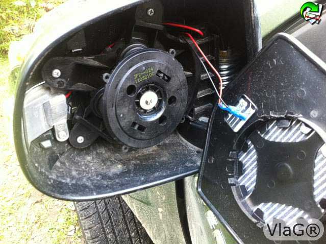

Разобрал все таки Crazy Руки чесались. XeXe
Отводим зеркальный элемент при помощи моторчиков вниз и влево, сверху щель приличная получается. При помощи проволоки отжимаем два усика и посередине между ними плоской отверткой подковыриваем чутка, усики выйдут из зацепов. Поворачиваем зеркало вправо, делаем то же самое. Потом поворачиваем вверх и вправо. Когда удастся расцепить три зацепа, элемент снимется.
Лучше вдвоем Very Happy третья рука нужна
Инструмент :))
