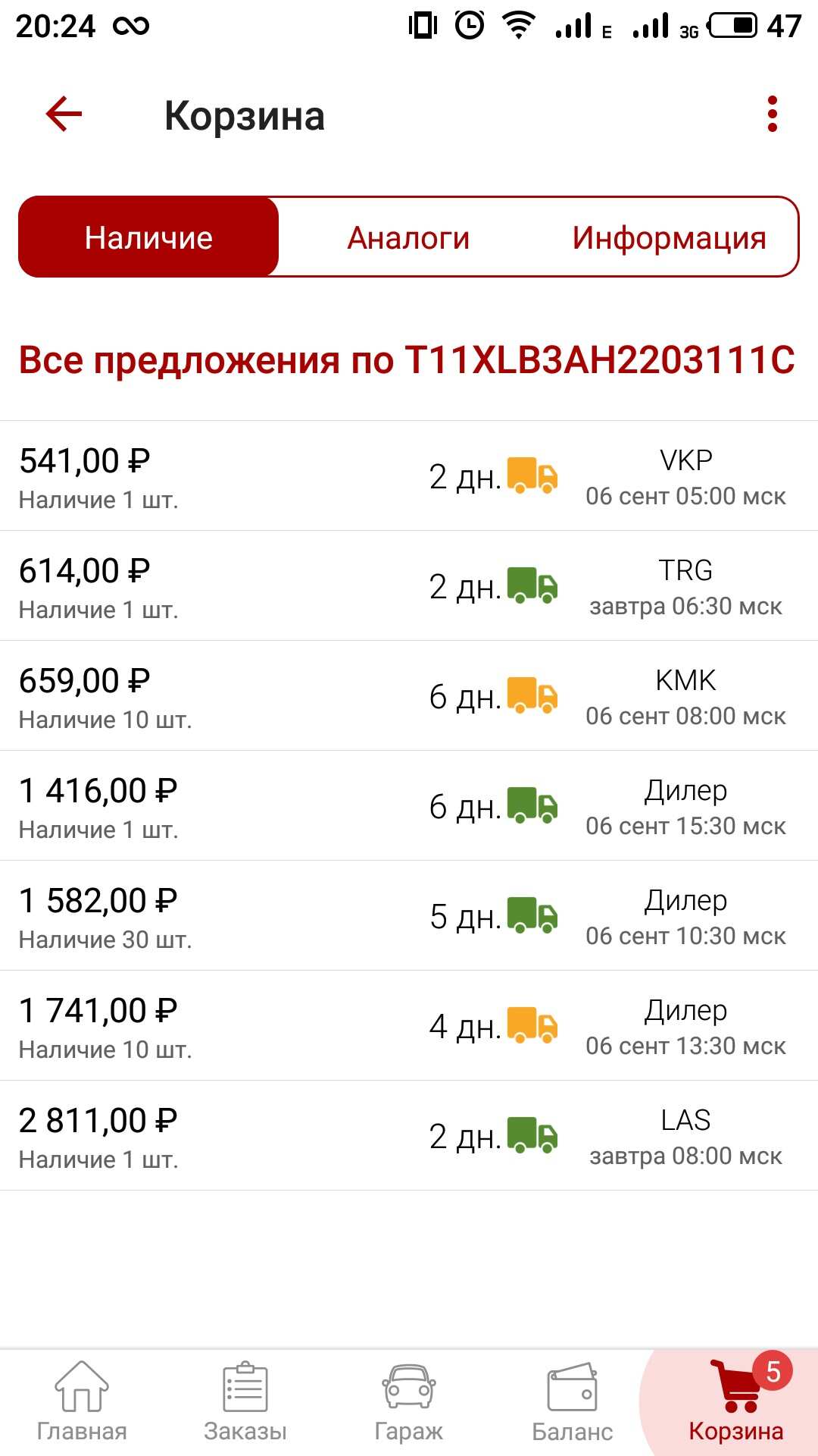

В итоге на пластиковый пыльник истрачено 6 хомутов, 5 зажимных клещами, один тонкий жестяной, под зататочную машинку. Результат ноль.
Так может просто поставить родной пыльник? Дороговато, конечно. Но замена пыльника тоже не самая простая процедура. Одна возня с шаровой чего стоит. У меня такие установились с родными заводскими хомутами и ничего никуда не слетело и на морозе не потрескалось. Но заказывать надо именно заводской пыльник как по ссылке выше, а не то что продается за 200р под этим номером в интернет-магазинах.
Да если б знать, что я зря продрюкаюсь с этим недешевым пластмковым дерьмом за 900 р, а потом еще накуплю хомутов на 300р, а потом еще нивовский комплект за 350 р. то я б и 1500 т.р. не пожалел
Вообще долбить спереди в кузов, поменял стаб., долбит опять, думал стоики хана. А тут стечение обстоятельства, граната наружная затрещала. Покурил инет и оригинал 14000 оналог 7000 .Думал подешевеет. Плюнул и купи привод в сборе 4700. Фота прилагаю. Да, родной с индексом BV привод. Взял другой.
Пыльник от нивы превосходно подходит но при установке на палку нужно погреть феном . При установки пыльника на палку и на гранату прилегаемые поверхности обезжирить . гайку оставили старую новая не контрится ( короткая ) . Тинго вортекс 1.8 .
