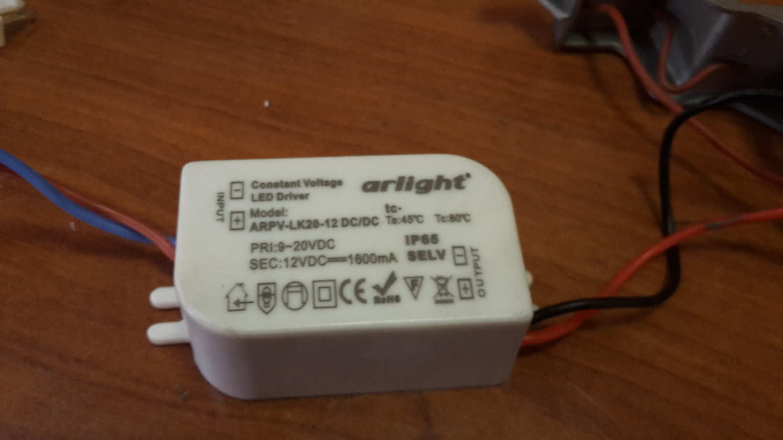

В том-то и дело, что мне кажется, что они сначала прогреваются, а потом светить начинают? Во всех предыдущих случаях, такого не было. Если перегорали, то перегорали и вторая фара светила как обычно, а тут и она не горит.

Фары не зависят друг от друга. Они нагреваются а потом светить перестают. Переделай и забудь о них

Да, только замена светодиодов и установка стабилизатора питания вылечит эту проблему. Самостоятельно сделал это,
благодаря первопроходцам-спецам с нашего форума и почти 2 года не знаю с ДХО проблем.

Опять понеслось. Я переставил на 1 Вт. Мне 3 Вт не понравилось, греются. Разницы не почуял между 1 и 3 w по свечению. Именно поставил на дровах МR16.

| Tiggo FL 43.VP писал(а): |
| Замеры показали, что стоят светодиоды на 1W |
Ну это совсем не обязательно. Светодиоды 1 Вт и 3 Вт отличаются только максимальным током, все остальные параметры одинаковые. 3 Вт светодиоды вполне на 1 Вт могут работать, но не наоборот.

3w питать током 1w дело хорошее. Но яркость меньше.Проверено.

Я в прошлом году после замены обеих фар по гарантии поставил стабилизатор напряжения с Али, пока светодиоды в норме.
