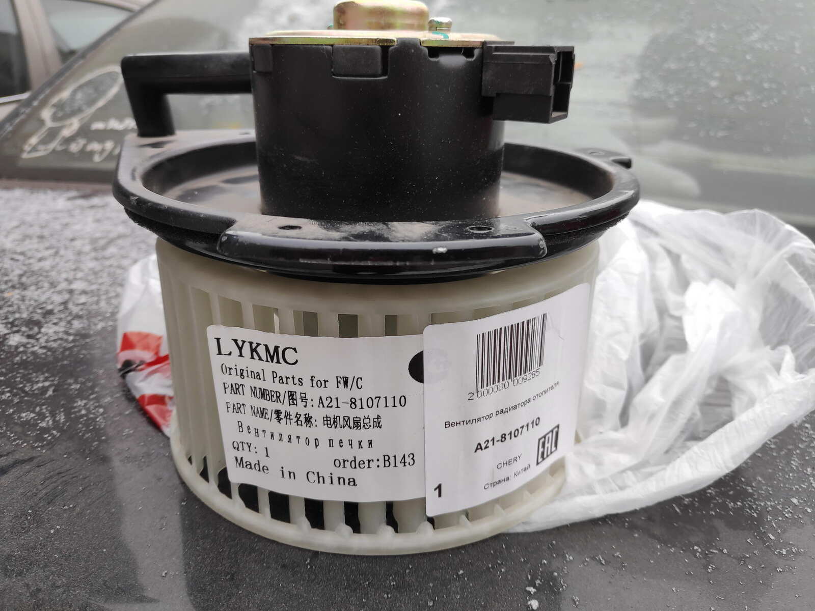

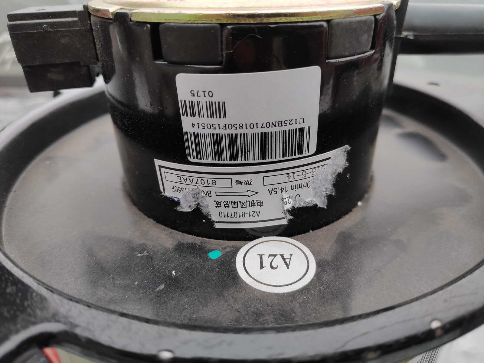

Всем привет. Купил новый вентилятор. Походу пришел оригинал, но ввезен под подделку. Оторваны уголки у наклейки, как у оригинала, где указан производитель и печати ОТК стоят. Ну и также, как у оригинала есть маркировки краской болты и другие места. Пришел даже без пакетика, весь в пыли. Цена 1739 руб. A218107110 CHERY.
Фото
В общем, вдруг кому будет полезно. Покупал в автодоке склад AGAT.
