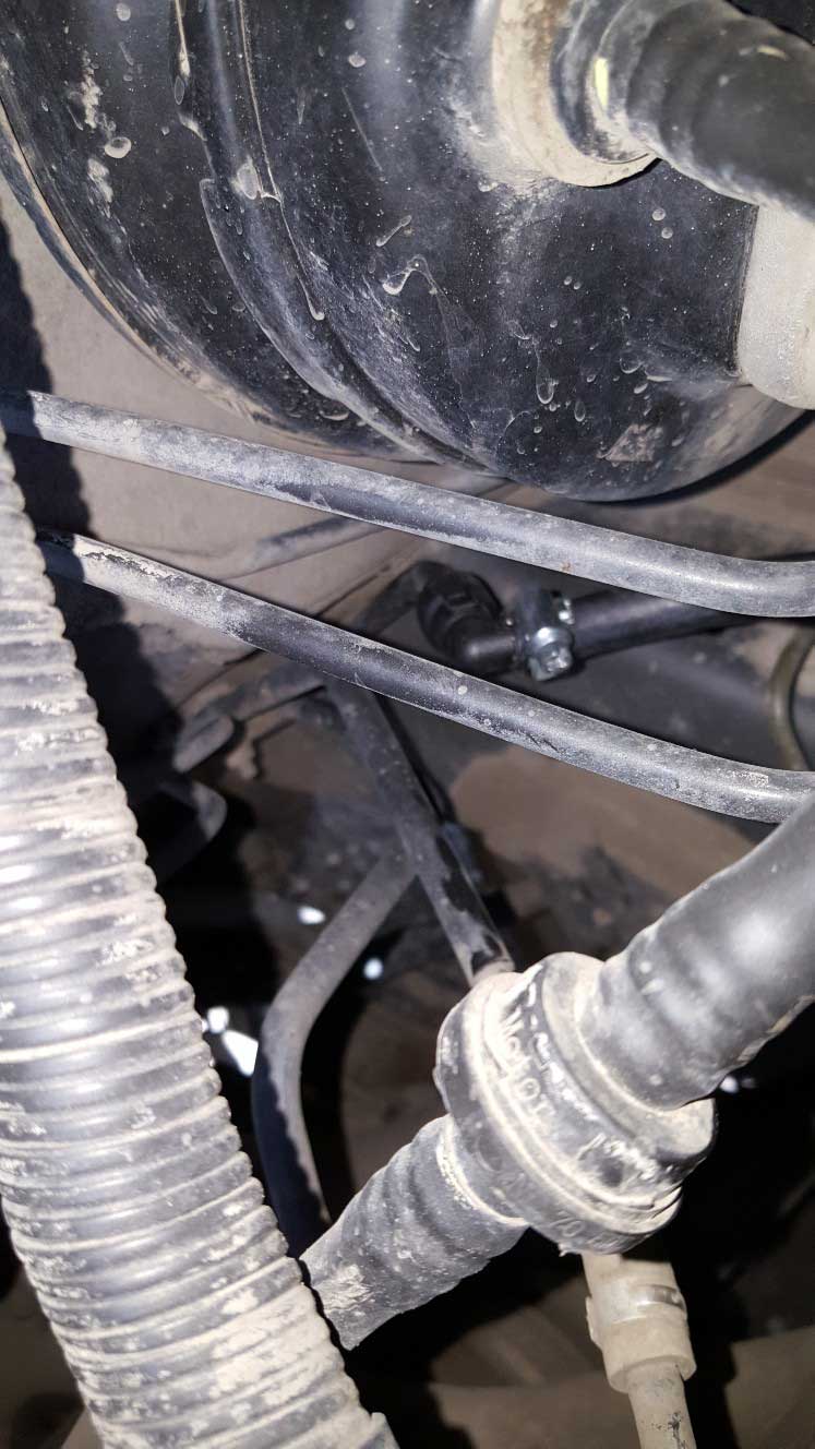

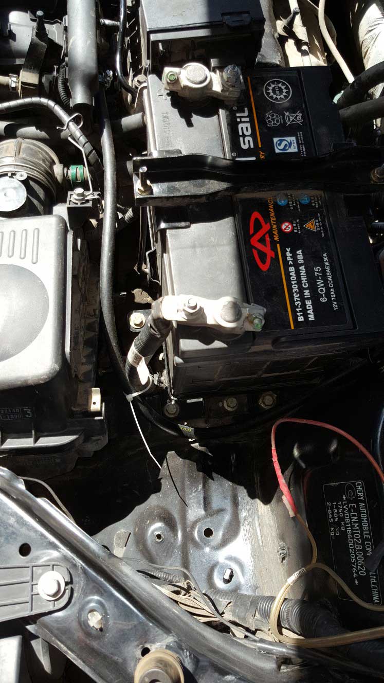

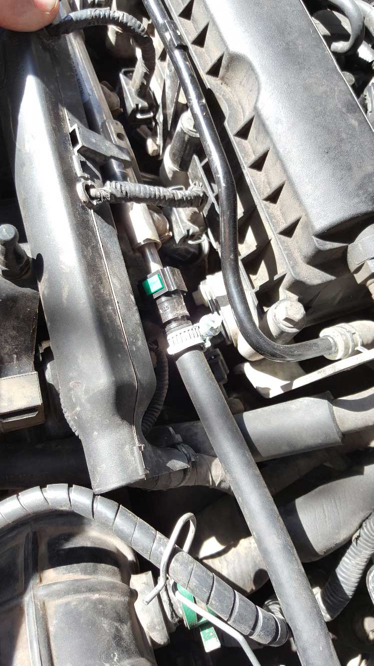

Evgenichвыложил бв видео или фотки. Малопонятно что и куда...
alex.prk
Авто: Great Wall Hover H3
Сообщения: 187
Регистрация: 13.12.2014
alex.prk
Сообщения: 187
Ссылка на сообщение 28.05.2017 11:54
Вот сфотал свою, надеюсь понятно будет
Хорошие фотки. Horosho
Мне работы убавилось. Very Happy
