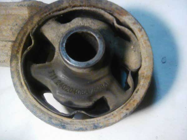

Отслоилась резинка правого сайлентблока, найти деталь отдельно от кронштейна успехом не увенчались, пришлось купить кронштейн всборе. Может кому то повезёт найти деталь, номер сайлентблока Т11 2402040ВА/50ВА.

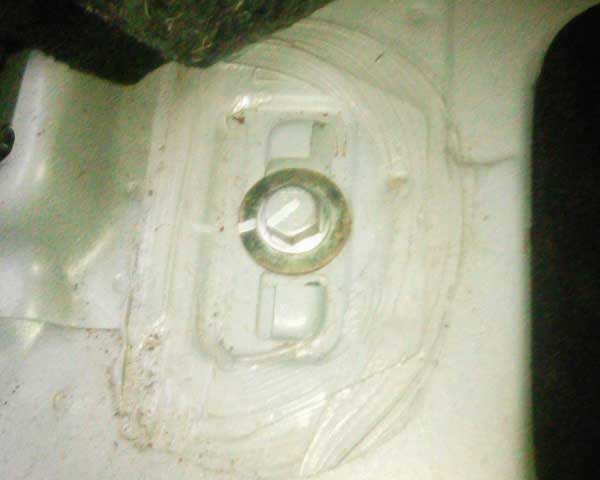

Чтобы вытащить болт сайлетблока (упитается в бензобак) и выкрутить верхний болт крепления кронштейна к редуктору, следует открутить проушину сайлентблока, один болт (головка на 15) видно снизу, второй (головка на17) в салоне, под ковриком заднего сиденья, рядом с лючком.
Отслоилась резинка
Второй болт под задним сидением, что держит проушину сайлетблока.

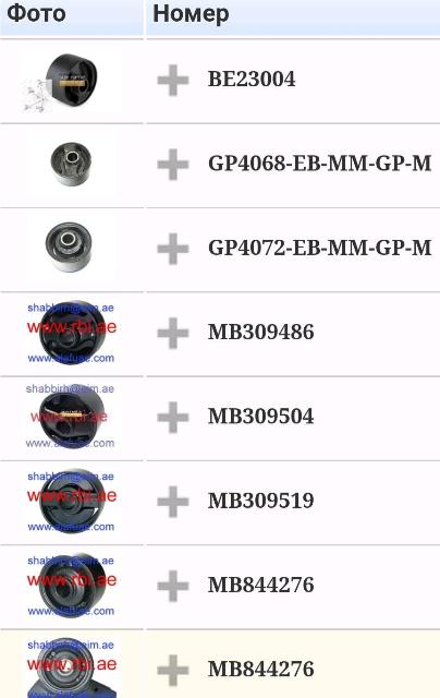

И не могу понять кипиша. Сайлентблок mmb-029
Размеры подходят практически один к одному диаметр такой же, ширина чуть на 2мм и длина втулки на 10мм. Ну так какие проблемы?
5мм шайбу и все.
Ещё
BE23004 номер. И он вроде то же самое но чуть больше.
Все размеры на Www.size.name
Онлайн каталоги по подбору https://www.drive2.ru/c/532963798504440094/
Сайлентов как грязи
Надо выпрессовать родной, замерить его. И промерить отверстие в рычаге родном. И сюда выложить.. У меня они целые были. Я не могу их снимать.
