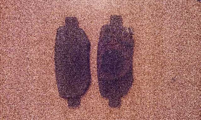

Вдогонку. У кого такие же задние как у меня? Какой артикул? И если меняли на аналоги - какие подойдут?

Подойдут от Волги, после предварительной обработки болгаркой. Я не шучу. Берем нашу колодку, и идем с ней в газовский магазин, сравниваем и покупаем.

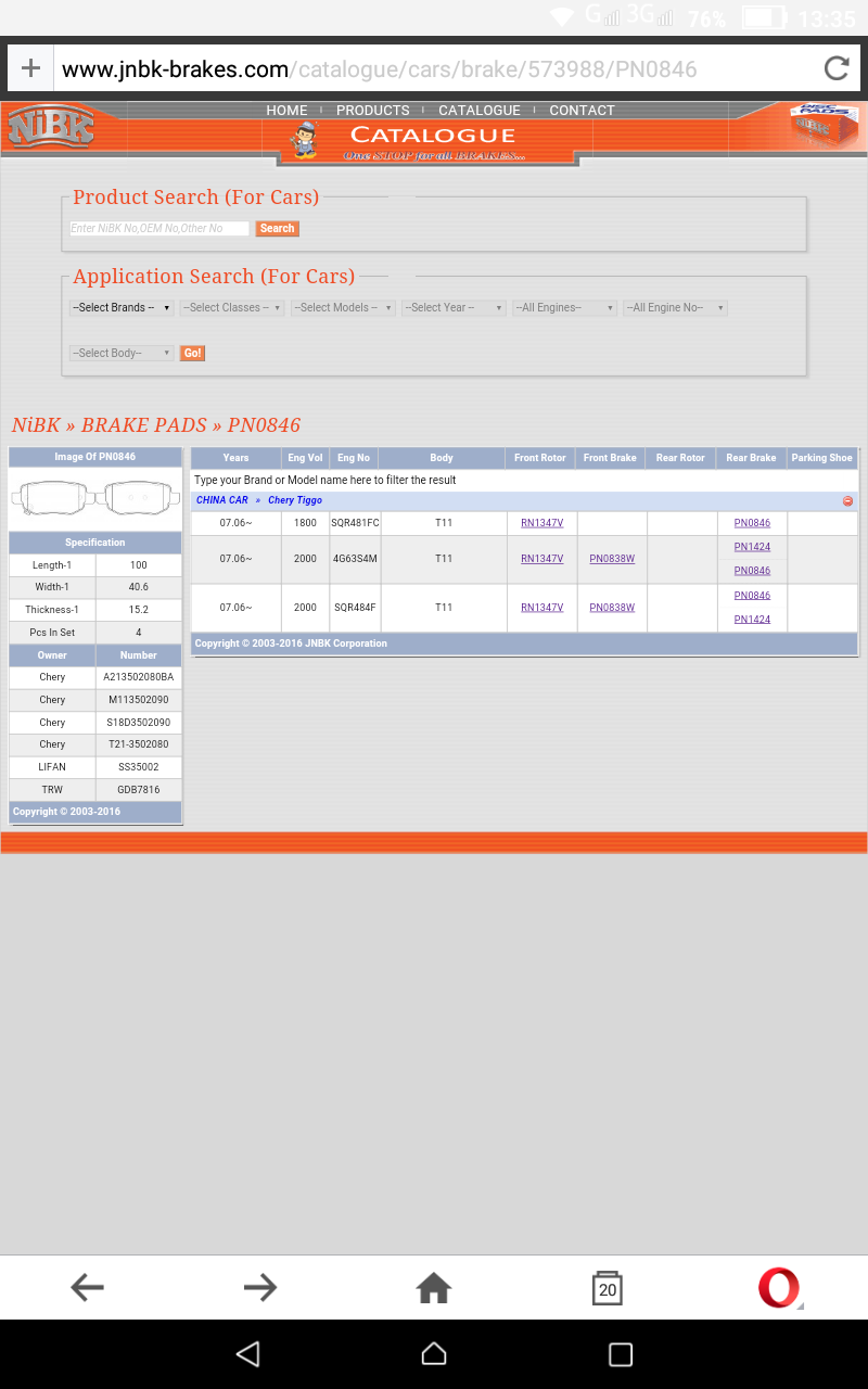

| OSMY писал(а): |
| на зад NiBK PN-0846. |
может быть, вот только их в продаже нет

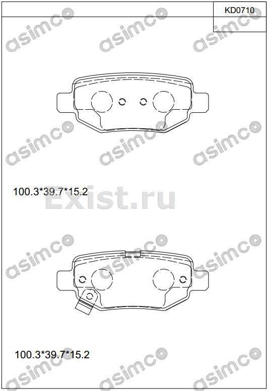

Изучая каталог Fenox по размерам наткнулся на FenoxBP43152
Параметр Значение
Высота, мм 41,2
Наличие датчика механический (звуковой)
Ось установки задняя ось
Тип тормозной системы дисковый тормоз
Толщина, мм 15
Тормозная система akebono
Ширина, мм 99,8
Походу должны подойти. А от количества аналогов выдаваемых Экзистом и разброса цен челюсть отпала. Не все так печально как казалось поначалу.
