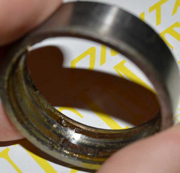

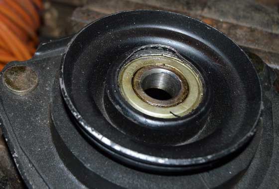

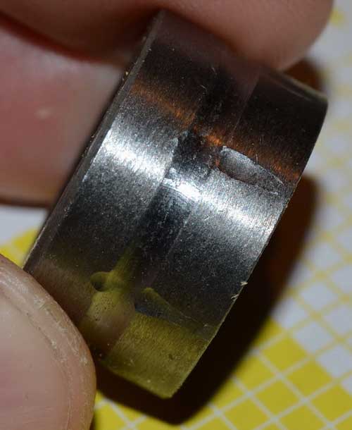

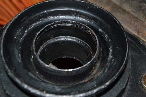

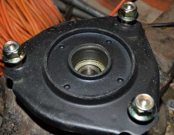

Может кому пригодится... Купил в релинесе опорники... Пришли негодные. Сразу имелся люфт. Написал в интернет магазин о браке, попросили выслать назад. Чем отправлять назад, легче заменить подшипники. Я отказался, потому, что пришлют снова ерунду. Процесс замены подшипников не сложный.
Добавлено спустя 2 минуты 48 секунд:
Установку нового описывать не буду. Покажу, как выглядит извлеченный подшипник.
Наворачиваем гайки, чтобы не побить резьбу на болтах
Воздействуя узким зубилом 3-4 мм отгибаем завальцовку подшипника
Проходим по круги и извлекаем подшипник.
Внешняя обойма
Внутренняя
