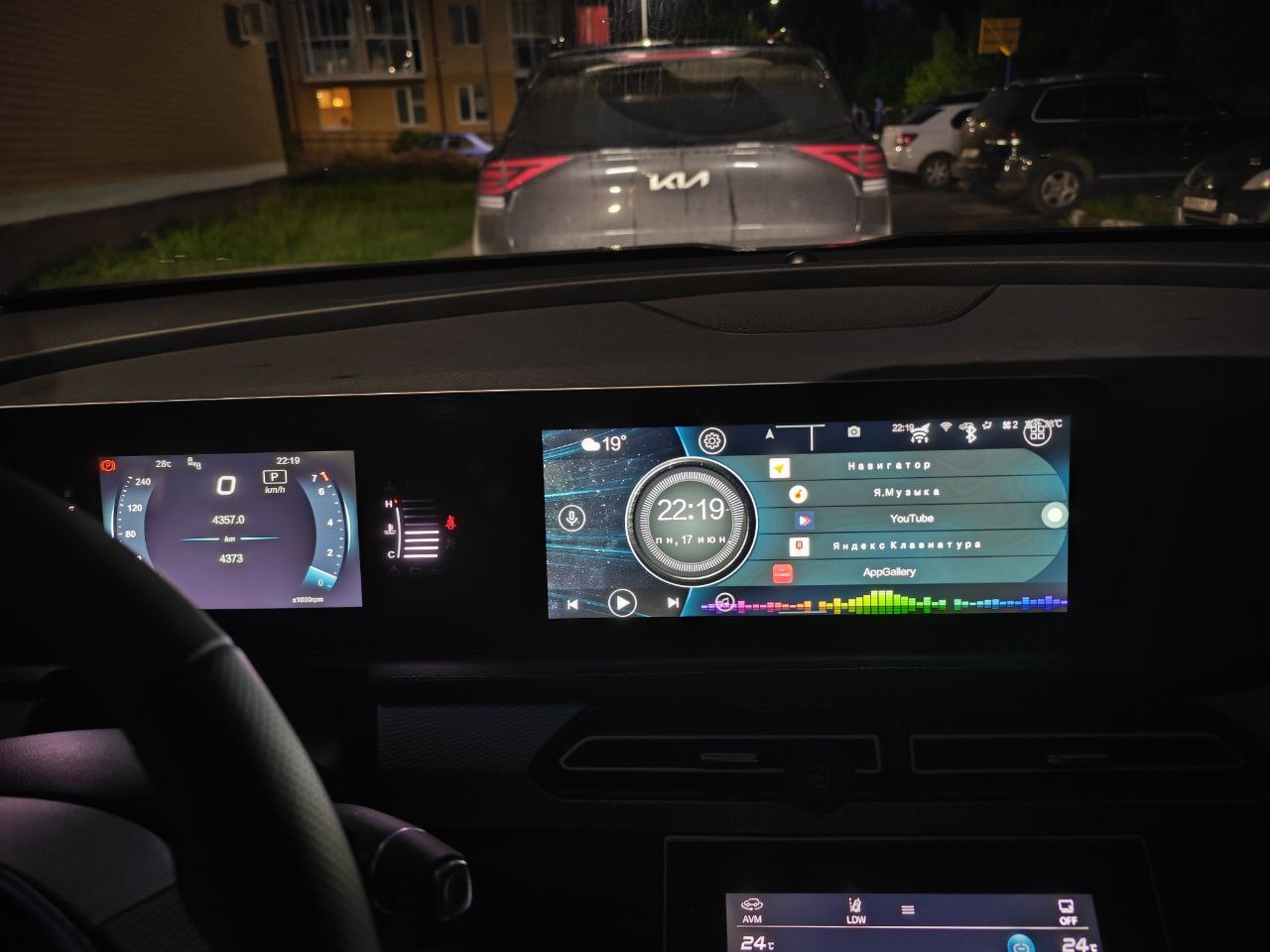

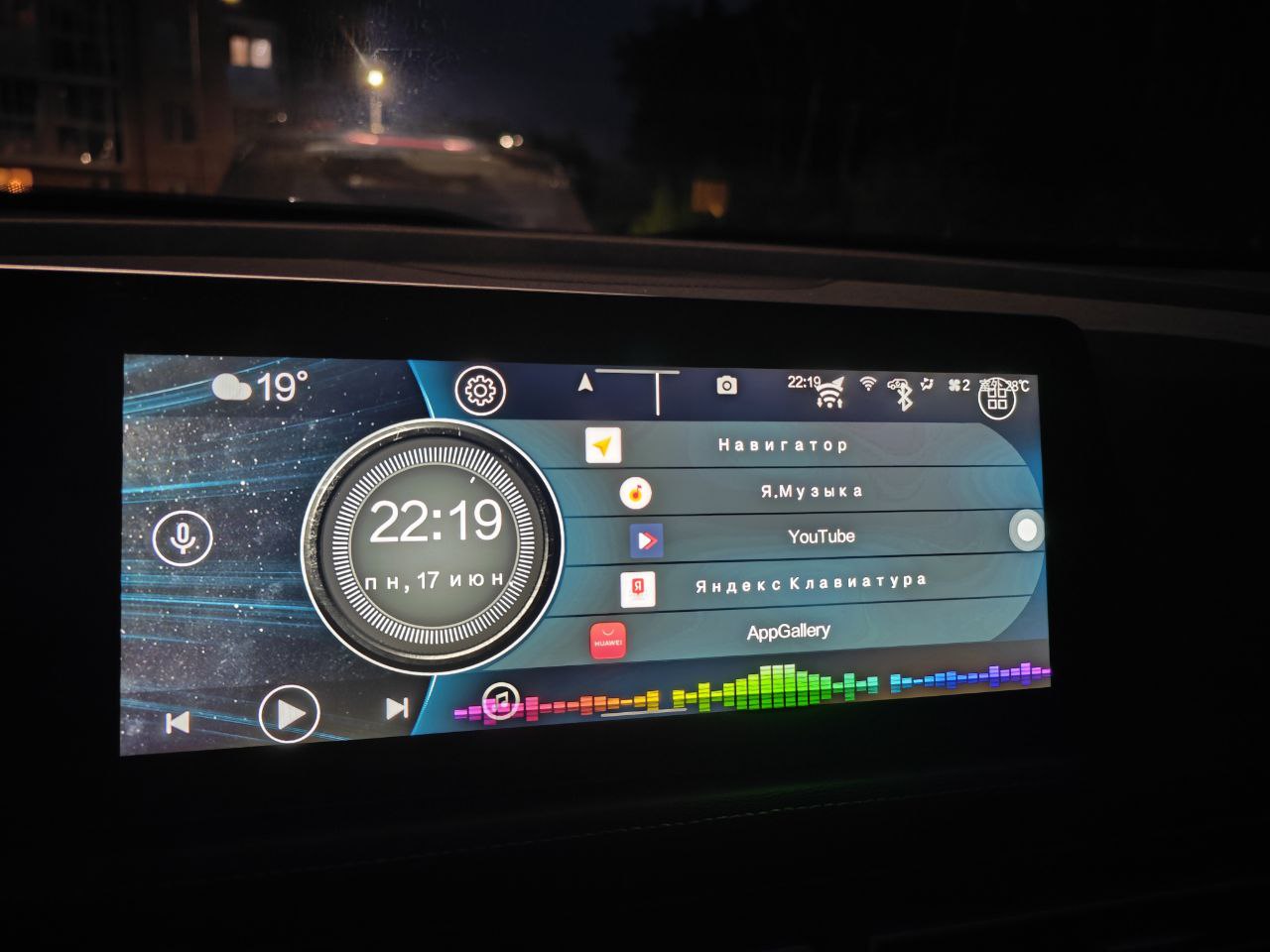

Azatdsw
Ладно, погнали. Спасибо Виктору за лайфках. Первый пункт зайти в настройки и включить откладку как на видео.
Далее открываем эту инструкцию и скачиваем оттуда архив. 1-й пункт пропускаем,так как у нас активация abd уже произошла,если вы сделали то,что на видео выше.
Открываем 5 пункт в инструкции и делаем это заранее через abdrun . Далее инструкция выглядит по последовательности так:
5 пункт,
2 пункт
3
4
6.
7 пункт не обязателен. Но через файловый менеджер,представленный там,можно будет просто кидать на Гугл диск АПК файлы и устанавливать уже все без ноутбука.
Установка Ютуба возможна ,но только в версии- ревансед. ( Гуглите 4пда. ) Я пошел по инструкции для Хуавей,которые тоже не имеют гугл сервисы.
Сразу предупрежу о минусах,которые я пока не смог побороть.
Яндекс музыка не регулируется по громкости. Ютуб так же. Не знаю в чем проблема. Решается активацией Алисы ,после этого громкость будет регулироваться) если кто знает как это побороть,то вэлкам
P.S, смешно,что Ютуб ревансед работает шустрее,чем Яндекс музыка )
P.s.s советую Яндекс музыку слушать через Яндекс навигатор. Тогда проблемой с регулировкой громкости не будет,плюс Алису можно напрягать

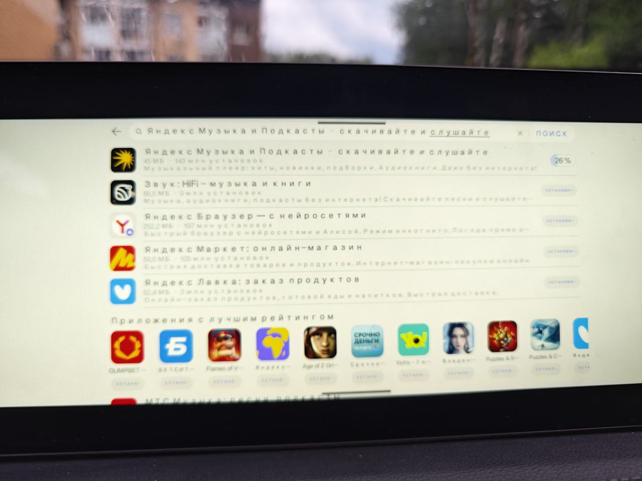

Azatdsw
App Gallery установлено. Можно оттуда напрямую качать приложения
Предупреждаю. Нам доступно 8 Гб мультимедиа) вот так нам китайцы поднасрали. Было бы 32 Гб,можно было бы разбежаться

Azatdsw
ты решил все попробовать)
Упёрся в размер памяти. Всего 8 Гб) конечно можно попробовать все удалить и установить андроид авто. Потом купить коробку типа карплея и уже сидеть через нее. Но это капец как муторно

Наложение конечно очень некрасиво выглядит..
vkorablev
там можно все настроить как и тему) тут вопрос о работе, и будет ли слетать

Azatdsw
Когда заведешь сегодня машину, скажи слетел или нет лаунчер)
Привет) лаунчер в любом случае будет слетать,так как даже при установке лаунчера как приложения по умолчанию,он все равно пересекается с основным приложением. Поэтому лаунчер запускается при клике на него только. Но там вводить ничего не надо ,просто завел,нажал и лаунчер запустился. ) проблема в том,что лаунчер не сможет меню автомобиля,где настройки звука,камер,линии парковки и так далее- заменить стандартное меню магнитолы) функционала такого нету просто
